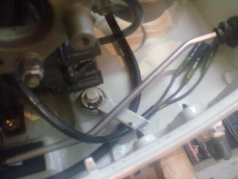

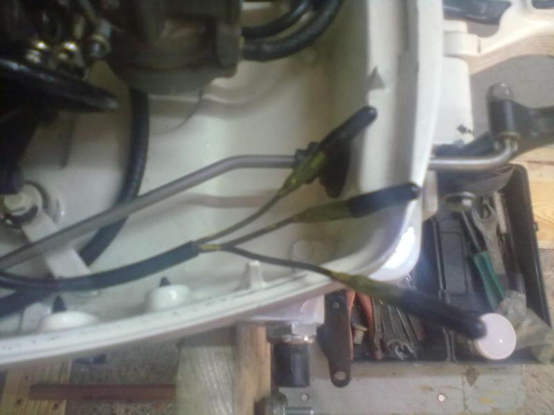

Подскажите еще ,что это за три провода у меня на поддоне, для чего они(наверное зарядка) ,только куда три не пойму ,подскажите .
АлександрКот
08.10.2013
Terhi Nordic 6020C
Yamaha F25A
Это провода с катушек, можно подключить регулятор-выпрямитель для зарядки АКБ.

Я понимаю, а почему три провода, к регулятору приходят два переменки и выходят два постоянки, куда третий?
Наверное масса, или нет? меня тоже интересует)))
Тестер рУлит ;) . Обычно переменка: между двумя одной расцветки = 24В, между любым из них и оставшимся "общим" = 12В. :)

William сказал(а):
ОК!
