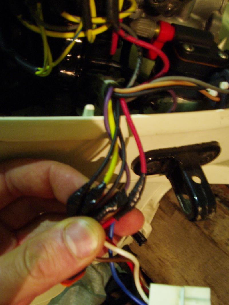

Подскажите пожалуйста по evinrude 30 ( карб. электрозапуск) из мотора выходит кабель, в нем 11 проводов :
фиолет. с белой полосой
фиолетовый
фиолет. с зелен. полосой
черный
красный
зеленый
серый
синий
коричневый
белый
черный с желт. полосой
Кто знает какой провод для чего нужен?
если неошибаюсь то красный с черным это масса и +, а вот белый вроде сигнал на стартер а черный с желтой полосой кнопка стоп.
А остальные для чего??

Макс ты бы прям фото кабеля(который из мотора выходит) кинул сюда,я так понимаю у тя круглая фишка.у тя оригинальная машинка к нему?

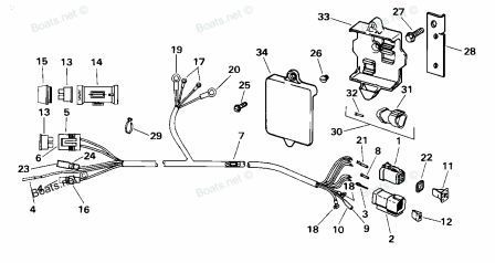

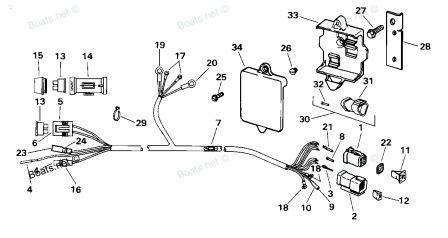

Макс вот тут глянь(правда моторчики лохматых годов,но всё равно принцап одинаковый)
http://www.maxrules.com/JOwireindex.html
в гугле хроме её забивай переведет на русский

машинка универсальная не от него а провод идет один из него и обрезаный на конце)))) сказали что в магазине обрезали.....

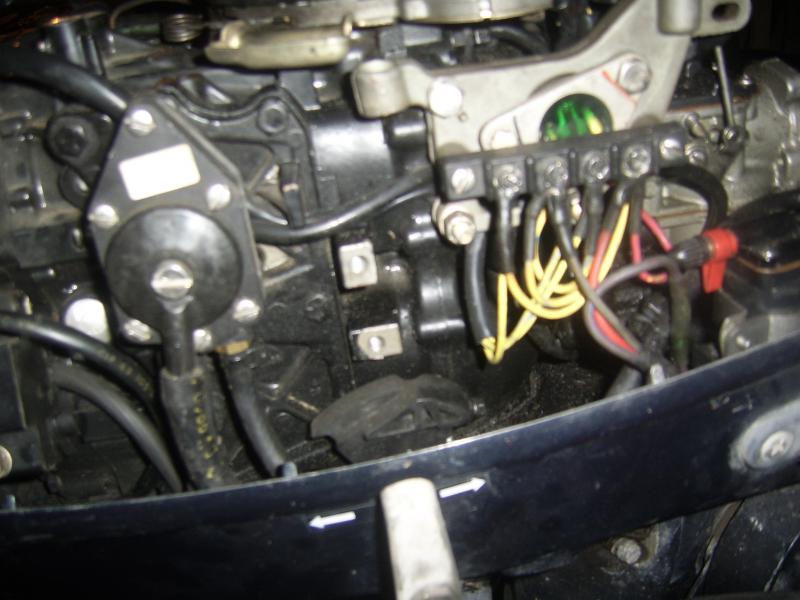

Андрей а ты какие провода использовал на своем моторе? меня просто интересует провод с датчика температуры , на тахометр и все. и еще с генератора зарядка идет по проводам те которые на аккумулятор идут или те которые в проводе который с мотора идет?

Макс вот ты меня озадачил то,ну лано попробуем разобраться
1).вот те сыль подключения таха к плм http://www.partskatalog.ru/accessories/ ... oard.shtml,прочти её,там есть цвета проводов(на Джона и Энвир) которые нужны для SEND,остальное по азбуке в сылке.
2).По поводу температутного датчика я не силён,так как я не подключал его!!!но можно попробовать по схеме которая в третьем пункте.
3).по поводу проводов завода и стоп:я делал так,устанавливал мотор в бочку,помниш да у меня 3 фишки одна из них вообще без проводов,взял фишку в ней 6 контактов вот два замыкаеш плм заводиться,а другие два на размыкание,соответственно на панели установил двойную кнопку и всё!!!а другая фишка в ней 3 контакта я так думаю какие нибудь приборы.
4).по поводу зарядки:конечно же зарядка должна идти через провода которые идут с аккамулятора,тоесть + провод с акамулятора идет на реле зарядки а с него в зажигание и так далее!!!

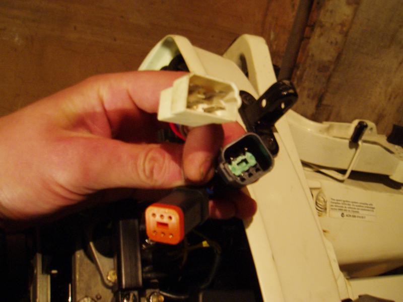

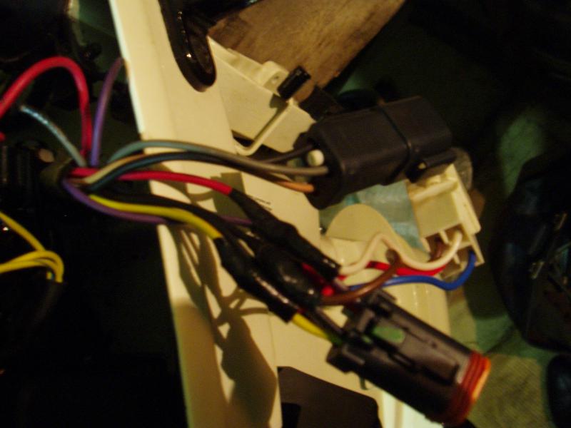

Вот Макс фото моих фишек,белую я сам установил она на завод и глушение двигателя идет.вроде и цвет проводов виден.))))))))))

Андрей БОЛЬШОЕ спасибо!!! Провода идущие к фишкам отличаются от моих, у меня желтого вообще нет, а на стоп идет черный с желтой полосой... ну эт ладно разберемся))) а насчет машинки пока на своей погоняю а потом видно будет, а то я зажигание свое уже замутил на панели....
