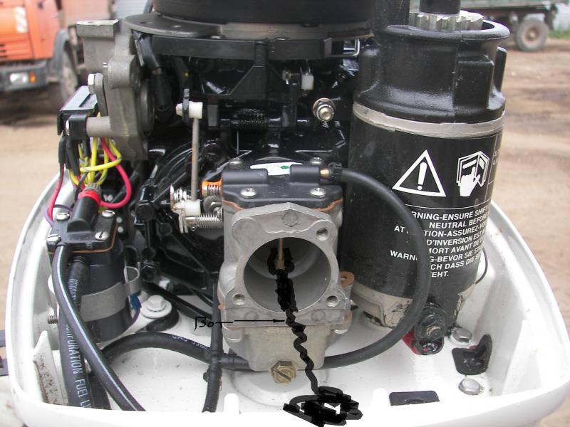

Привет всем,ребят ни разу в карб своего мотора не лазил,вот вроде решил зимой сунуться.Ситуация такая:вот где на фото черная полоска отсюда видимо идёт перелив топлива,вытекает от туда и стоит в поддоне,мотор на оборотах больше 1500 четко работает,на холостых так чуток подтраивает.Может это быть из за прокладок херовых,то что они древние?мотор с новья не регулировался вообще!!!!смесь вроде покрутил но что то не алё!!!Подскажите может кто сталкивался с такой ситуэйшен))))
911
Андрюх, "дорожка" масла появляется после подъёма мотора? - забей и радуйся работе механизма, на Андрюхином(Andrey64) Дж-35 - така же фигня...

Нет Дим не масла а бензина,да вроде после подьема(чесно не обращал внимания).Я бля думаю купить комплект прокладок,снять карб,почистить,может подрегулировать че нито(правда я вообще ноль в них )))).просто почему он на малых оборотах работает четко потом раз провал,опять четко раз провал непонятно((((
911
Масло остаётся после испарения бензина :) ... Впереди зима, просто "аккуратно и вдумчиво" разбери, продуй прочисть и собери... врядли понадобятся прокладки, они новые и ещё "шаловливыми руцями" не протягивались ;)
Проверь состояние свечей и обороты ХХ проверь, мож тупо маловаты?

Андрей интересно чем закончилось - нашел реальную причину ?

подрегулировал карб(смесь и обороты) и все люкс,не разбирал.
