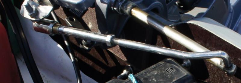

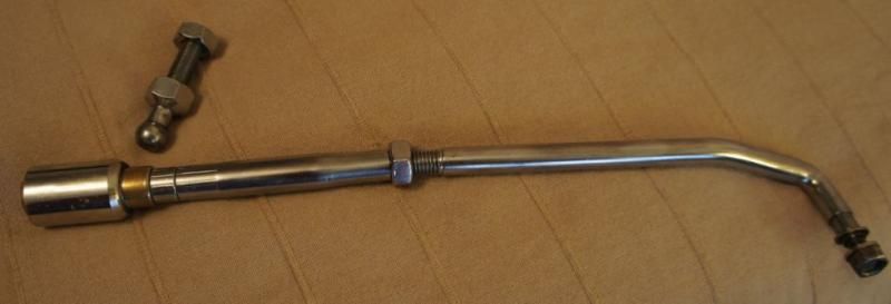

Привет всем,С Наступающим Вас всех Новым годом!!!!ребят подскажите это тяга(универсальная) подойдет на мотор Джонсон 30?она раньше стояла на яме 30
914
Андрюх привет, и тебя с наступающим! А в чём проблема установки этой"кочерги" на твоего Джоника? :? ИМХО вообще невижу никаких препятствий для установки :pardon:

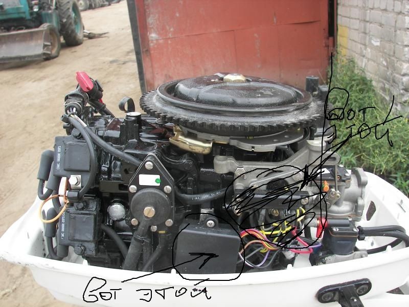

style,пришли фото где провода крепятся(в коробочке),покумекаем
andrushok777
01.04.2012
790
23
Владимирская область,г.Кольчугино
Nissamaran 320,Bayliner 1700 LS capri(был),Риб SPORTIS 440(был),прогресс 2м(был),Крым(был)
Suzuki 15,Johnson 6(был),Mercury 115 ELPTO(был),Yamaha F100 АETL(пошел по России),Johnson 30EVSIA(был).

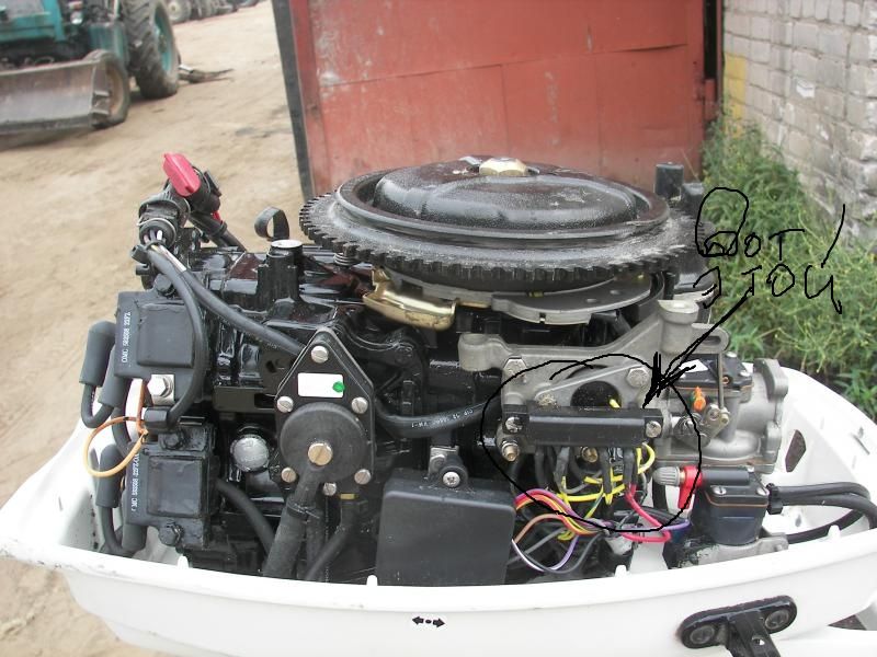

и вот этой в открытом виде
andrushok777
01.04.2012
790
23
у меня 10 проводов в 2-х фишках.в одной 6 проводов это на эл.стартер,глушилка.а остальные 4 на приборы(тах и еще какой то).самого шнура от фишек нет,я переделал прям врезался в провода,купил обычную фишку в вазовском магазине и всё!!!!сам шнур провел все подсоеденил.ЭЭЭЭЛЛЛЕЕЕМММЕЕЕННТТАААРРРНННООО!!!если че пиши
