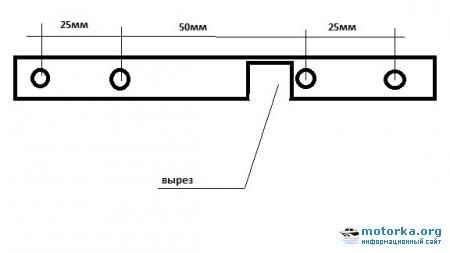

Для сохранения изменяемого УОЗ потребуется изготовить из стали согласующую пластину.
А вырез сколько делать примерно?
дмитрий22
11.05.2010
1 472
160
Украина,Херсон
Re: Надежная схема для МБ-2, МН-1, МВ-1.
По месту,примерь,оно покажет.

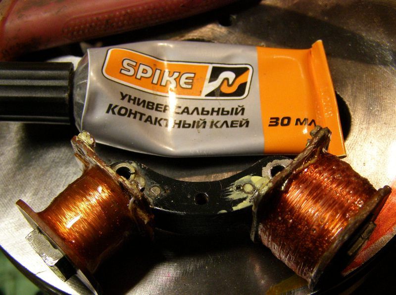

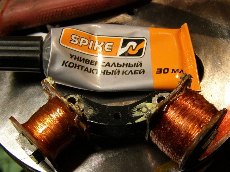

Скажите пожалуйста чем лучше обработать катушки поверх намотки? Изолентой черной?
Александр Marx
06.02.2010
1 304
98
г. Маркс Саратовская обл.
Александр.
Нептун.
Tohatsu MFS 30B EPTS
Применял вот такой клей, для пропитки катушек. В туман и в дождь без колпака, перебоев в работе нет. Схема под лаком, сбоку движка.
