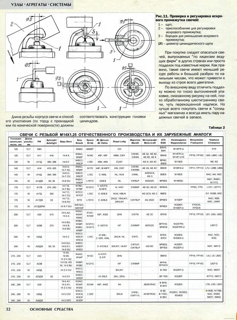

отсюда вопрос, свечи BPR6HS нормально работают с вазовским коммутатором??? в машине свечи то с другим сопротивлением стоят...
у кого-то случалось подобное???
Свечи B7HS (без резистора) и BPR6HS не известно кто и в каком подвале делает. Их пробивает даже на контактной МВ-1 системе зажигания. Изолятор у неё очевидно очень низкого качества к тому же утоплен в юбке свечи вместе с центральным электродом. Это явно не свечи а что то непонятное и сделано на продажу а не для работы в моторе.
Из свечей нашего производства отлично работают А-17 и А-23 на любой системе зажигания. Речь не о свечах производства СССР а именно нынешних. А так же очень прекрасно работают свечи универсальные N17 BRISK
с короткой юбкой обычно продают для Волги. За 60 моточасов наработки на Нептуне с контактной потом батарейной системой зажигания, нареканий нет абсолютно.
чем ближе искра к "юбке" тем ближе и копоть от возгорания... тем больше свечей покупают... ))) что и требуется буржуйскому производителю... это не подвал, это политика "финансистов" реализованная топ-менеджерами крупных брендов...
попробую поставить волговские, катушка же к волге идёт двухискровая, значит и свеча должна подойти...

Свечи подбирают не к катушке, а к двигателю по тепловой в первую очередь характеристике. NGK BPR6HS будут слишком горячие для двигателя В-30, тем более с выступающим электродом. Лучше поставить B7HS. У меня стоят ещё более холодные BR8HS, работают отлично. А искра будет на любой исправной свече.

Я тоже летом перешел на B8HS, по холодной воде B7HS (мотор не термостатированный). Бензин 92.

согласен, к двигателю, рабочая температура....

поставил N17 brisk с короткой юбкой, поехал хорошо, правда на холодную трудновато запустился... но это может быть потому что масла перелил, вместо 400 грамм на 10 литров плеснул 600 ))))
показалось, что на полном газу мотор работает ровнее, на NGK BPR6HS были провалы иногда...

У меня стоят ФИРМЕННЫЕ НЖК7, работают отлично, их же рекомендуют на импортные моторы. СИ-12рт то же работают, но быстро сгорают, качество их никакое.

Взамен СИ-12РТ что правильнее прикупить в таком случае - B7HS или с сопротивлением BR7HS ? Родная СИ-12РТ с сопротивлением идет как я понимаю.

По моему, без разницы, сопротивление для уменьшения помех. Ставил и на ВИХРЬ и на ЯМУ 15 сил.
Провода силиконовые.
