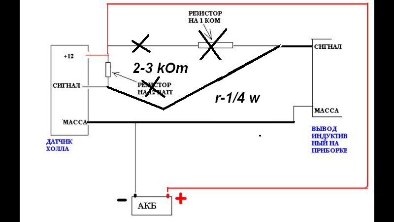

Уважаемы гуру
Я дико извиняюсь что влез в ваш форум
Нужна схема подключения датчика холла вместо индуктивного
То есть на авто заменили движок с коробкой
На родном стоял датчик скорости индуктивный
А сейчас стоит холла
Вот хотел узнать как его подключить
Помогите пожалуйста
Нигде не могу найти

Filxomor сказал(а):
Уважаемы гуру
Помогите пожалуйста
Нигде не могу найти
Важно чтобы датчик Холла выдавал столько же импульсов за один оборот, сколько раньше выдавал индукционный, а это зависит от формы задающего "колеса" в коробке. ДХ в отличии от индукционного нужно запитать, на ДХ должно быть 3 вывода +, масса и сигнальный вывод. На плюс подать 12В от батареи, масса понятно, а вот сигнальный нужно подтянуть через резистор 12В к выводу +. На индукционном должно было быть два вывода, т.е. на ответном разъёме два контакта, один контакт нужно соединить с массой, а второй с сигнальным от ДХ подтянутым к + через 1 кОм

daryinalexej сказал(а):
Filxomor сказал(а):
Уважаемы гуру

Друг спасибо тебе большое за помощь
Вот схемку набросал
Проверь пожалуйста
Еще хотел уточнить
Резистор на 12 вольт или ват ты указывал???

Filxomor сказал(а):
Еще хотел уточнить
Я ошибся когда набирал сообщение, резистор не 12 вольт, а 1кОм. Александр правильно подправил схему.

Filxomor сказал(а):
Мужики спасибо Вам огромное,
Хотел узнать к примеру если ставим индуктивный датчик вместо холла то можем так же использовать эту схему??/
Выбрасываем 2 кОм от сигнальной, и все как обычно с индуктивным. :)

Александр Marx сказал(а):
Уже ясней!
А для чего добавляется резистор?? Да и через +12

Мужики что то не заработало у меня(((
Ставил 2.4 ком 1/4 ватт
подключил по схеме

смотри внимательно может что перепутал. у меня стоит такая схема на всех режимах без перебоев работает. смотри в как искра проскакивает. в нужном месте или нет..

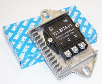

Всем доброго времени суток! Уважаемые форумчане, установил я на Вихрь-30 вот такой коммутатор http://www.epribor.com/images/4/97a53f3 ... c3083.jpeg и такую катушку http://i.avtoall.ru/product_pictures/big/3ca/727420.jpg и скомутировал на генераторную катушку без датчика . Двигатель запустился отлично но проработал недолго и заглох, краем глаза я увидел что с коммутатор пошел дым. Все попытки вернуть искру не увенчались успехом. Открыл крышку с коммутатора увидел что сопротивление отошло в мир иной. Внимание вопрос: Что я не так срукожопил господа знатоки?
Плохой контакт корпуса коммутатора с массой.

дмитрий22 сказал(а):
В том то и дело что прикручен болтом к блоку.

коммутатор под датчик холла, чтобы поставить на него индукционный, нужно ставить сопротивление...
выше обсуждалось....
но мотор с датчиком холла от магнитов работает лучше, чем с индукционным, проверено и обороты выше развивает на глисе и холостые держит лучше... при условии что, магниты маховика восстановлены.
только зажигание нужно МБ-2 выкидываем штатную катушку и на её место ставим датчик SS441A чуть притопленный в глубь ванночки, работает на УРА!!!
Так вот же написано или я ошибаюсь?

Какой датчик Холла?
Этот коммутатор предназначен для работы с индуктивным, ничего в нем менять не нужно.

Поставил сегодня коммутатор 90.3734 вихрюша отказывается с ним дружить! Холостые временами можно сказать их нет, топливо полностью не горит дымит, свечи закидывает маслом. С коммутатором 131.3774-01такого небыло работал движок исключительно не дымил, но недолго.)) Буду покупать опять такой.
