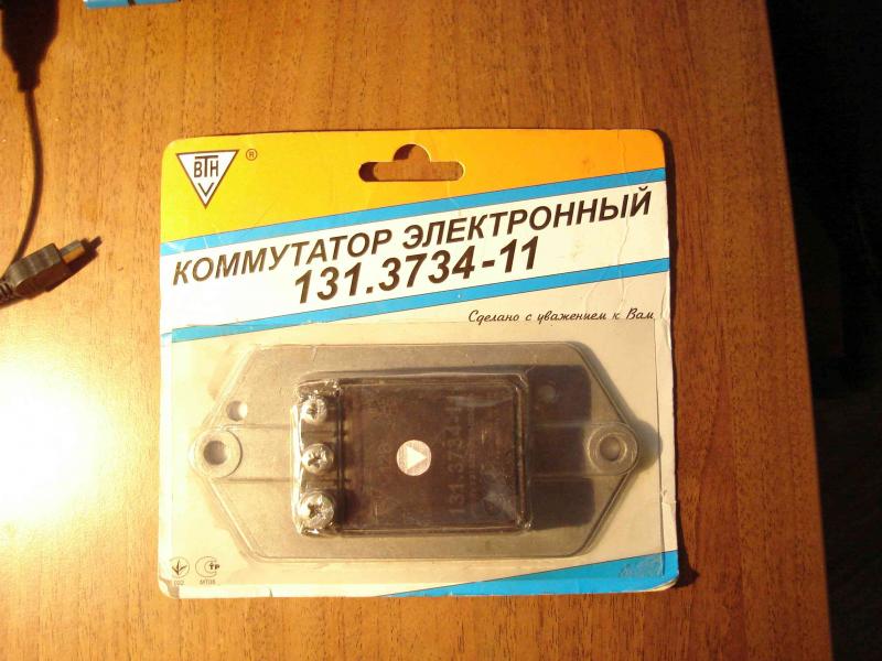

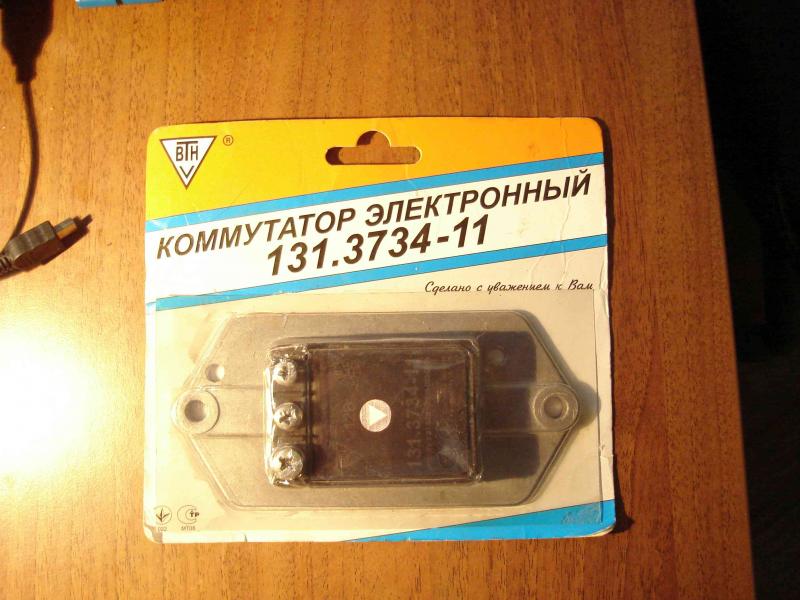

Поставил сегодня коммутатор 90.3734 вихрюша отказывается с ним дружить! Холостые временами можно сказать их нет, топливо полностью не горит дымит, свечи закидывает маслом. С коммутатором 131.3774-01такого небыло работал движок исключительно не дымил, но недолго.)) Буду покупать опять такой.
а это обычный волговский... ставил такой, работал, но не нравилось как держал холостые, но это из-за того, что маховик от МБ-2 остался, на холостых шла вибрация...
с вазовским такого нет, на холостых почти не отличить от иномарочного, никакой вибрации!!!
коммутатор винницкий, кстати могу продать если нужно, рублей за 400р.

коммутатор рабочий 100% отъездил тот сезон на нём, снял потому что было желание поставить вазовский с холлом, этим летом уже так и сделал.
так что могу выслать, а то лежит без дела.

если кому-то нужен для вихря, вышлю почтой или ТК, коммутатор винницкий б/у 1 сезон, рабочий.

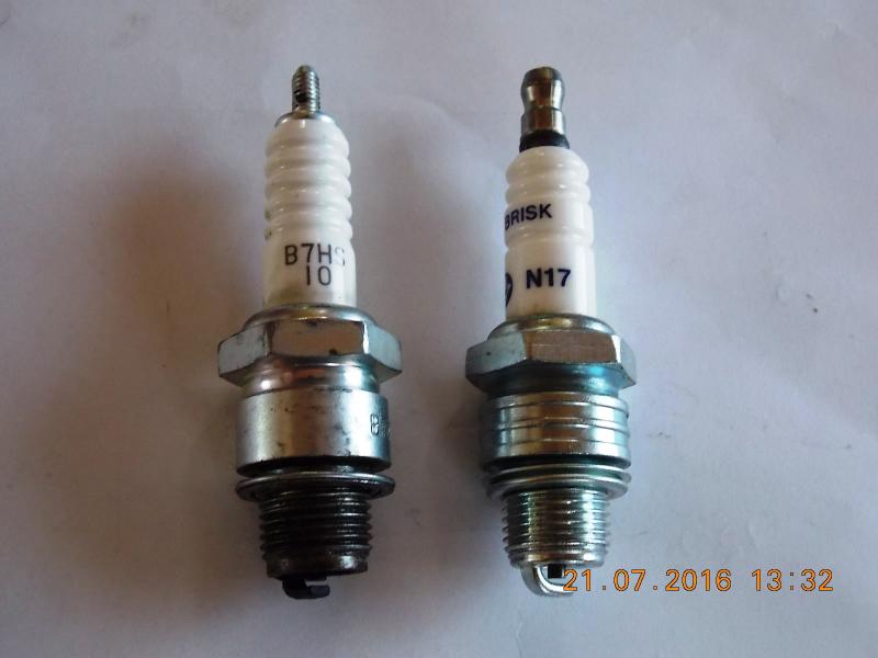

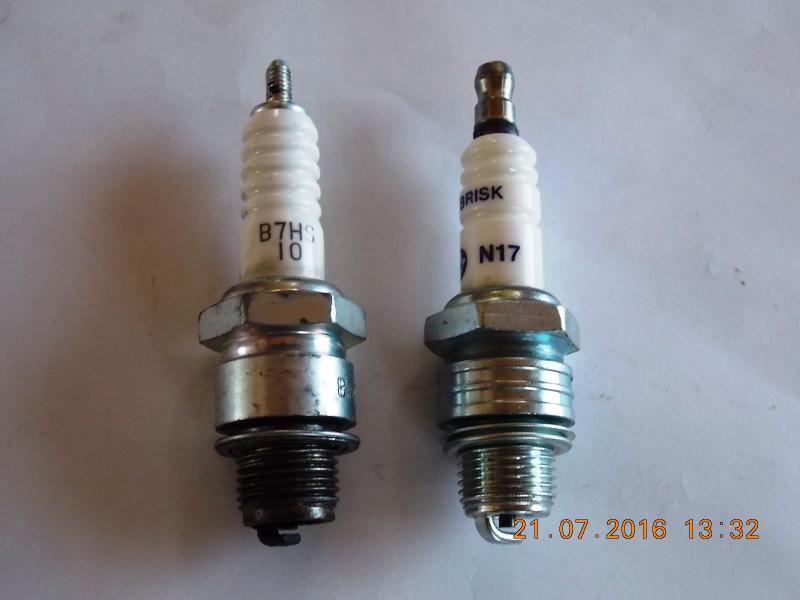

на днях случилась проблема, приехали на пляж купаться, мотор работал всё хорошо, стали отъезжать - нет тяги, при наборе газа глохнет... после проверки выяснилось, что сгорела свеча на нижнем цилиндре, (если поменять местами свечи то не работал верхний цилиндр) свечи NGK BPR6HS
где-то писали, что нижний цилиндр всегда горячее, чем верхний и поэтому в нижний ставят свечу "погорячее" я так понимаю, что BPR8HS (могу ошибаться)
отсюда вопрос, свечи BPR6HS нормально работают с вазовским коммутатором??? в машине свечи то с другим сопротивлением стоят...
у кого-то случалось подобное???
12 410
3 901
Свечи B7HS (без резистора) и BPR6HS не известно кто и в каком подвале делает. Их пробивает даже на контактной МВ-1 системе зажигания. Изолятор у неё очевидно очень низкого качества к тому же утоплен в юбке свечи вместе с центральным электродом. Это явно не свечи а что то непонятное и сделано на продажу а не для работы в моторе.
Из свечей нашего производства отлично работают А-17 и А-23 на любой системе зажигания. Речь не о свечах производства СССР а именно нынешних. А так же очень прекрасно работают свечи универсальные N17 BRISK
с короткой юбкой обычно продают для Волги. За 60 моточасов наработки на Нептуне с контактной потом батарейной системой зажигания, нареканий нет абсолютно.
