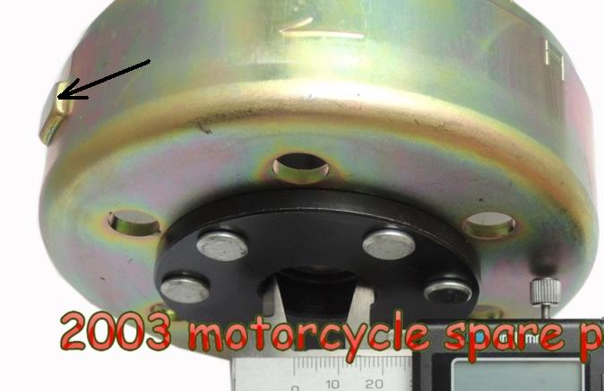

в этой теме писали, что запускали с датчиком коленвала (датчик фаз) который реагирует на металл, у меня не получилось!!!
датчик брал от волги, через отверстия маховика срабатывания хаотичные, кто-то углублялся в эту тему?

kav75
16.01.2010
2 791
1 364
Томск (Северск)
Реагирует на кусок металла, приваренный к маховику. (на фото обозначил стрелкой)
Если приделать два таких кусочка на маховик через 180 градусов, то можно слепить одноканальное зажигание.
Если один кусок и два датчика - двухканальное. Более трудозатратно и громозско (лишний коммутатор), но в случае выхода из строя одного коммутатора можно дочпыхать на одном цилиндре.
12 413
3 906
Датчик коленвала не будет работать с маховиком Вихря- Нептуна. Ему нужен чистый кусок металла без магнитных полей маховика. Он очень чувствителен ко всему и металлическому (болты винты на маховике с разным уровнем по глубине на всё реагирует) и магнитному. Диагноз, не годится, проверено на маховиках и стенде. И ещё один момент для нормальной работы коммутатора необходима скважность сигнала датчика 1х2 это значит что 60 градусов поворота маховика датчик выдаёт логический ноль а 120 градусов логическую единицу. Достигается такая скважность шторкой с нужным сектором металла и прорези.

да, вспомнил, датчик сверху - работал через отверстия маховика, но при попытке поставить вниз между катушек, то работать правильно переставал... вывод - на него действуют магниты маховика...
но здесь собирали на похожем датчике - работало (выкладывали видео)
т. е. на каком-о датчике всё таки работает... вопрос на каком???
