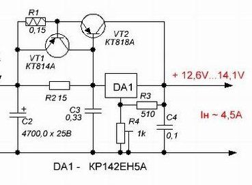

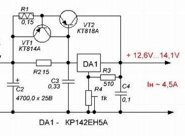

нарыл регулируемый регулятор напряжения с ограничением мощность 4.5А.. мож кому понадобится..
вместо КТ818 можно применить два составных транзистора КТ853Г в корпусе ТО220, у которых максимальный ток коллектора = 8А, Рмакс = 50Вт . Можно использовать и буржуйские транзисторы TIP105, TIP106, TIP107.
думаю что для штатных 4-ох катушек достаточно

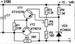

вот ещё.. Выходное напряжение………………10… 14В
Ток срабатывания защиты………………...4,5А
Ток короткого замыкания………………...0,038А

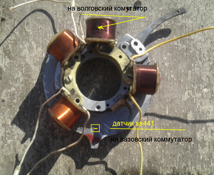

одну плащадку мв-1 расковырял) переставил, сместил все катушки.. будут работать в качестве гены... одну из катушек в случае чего можно использовать с волговским коммутатором.. SS441A встанет внизу. блин... место свободное появилось.. как то надо пятую пристроить..

kav75 сказал(а):
Karakul сказал(а):
Да потому что маховики разные, этот злосчастный вихрь попал к нам в новом состоянии, он гад с новья не работал, пролежал все годы в гараже, после модернизации и замены всех сальников, стали пробовать его заводить, заводился всегда четко, но обороты не развивал, меняли коммутаторы по разным схемам, безрезультатно, подошло скутерное. С ним работает хорошо.

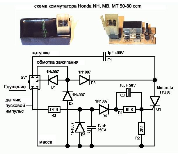

В другой теме выкладывали распиновку коммутатора скутера. С тех пор меня мысля не покидает желание поставить его. Немного почитал, они есть для переменного и постоянного тока. Для Вихря надо, естественно, переменного. их я и заказал. Отписался один человек, что на Suzuki DT40 у него работает как раз скутерный коммутатор и он вроде как доволен.
вот Хондовский
с494
14.03.2010
3 943
789
Сейчас Прогресс 4
Сейчас Джоник 50(70) 3цил
Смотри чтоб не собрались все катушки "в кучку с проводами" под маховиком. Крепи не на одном винтике.
каким образом туда "пятая" влезет? сердечник должен быть как на остальных.
Сергей, а для чего проделали такое смещение? Основание получилось по типу МБ-2 (в плане расположения катушек). В чем смысл? Если планируется использовать с маховиком МВ-1, то на мой взгляд делать этого не нужно было - полюса в маховике остались на своих местах + их к-во не изменилось.
Андрей давал ссылочку ( http://forum.motolodka.ru/read.php?f=1& ... 9&t=324032 ) там есть фото с основанием от МВ-1 и установленным датчиком между катушками - все влезает. Шторки по типу стакана.
Тут есть фото подобного генератора от Константина - topic244-825.html#p76499 . Шторки снаружи (пластина на маховике).
В качестве альтернативы ДХ Андрей приводил в смежной теме оптический датчик - topic8662.html#p228232

DAASN сказал(а):
Катушки сместил чтоб воткнуть пятую.. С датчиком хола делать не буду.. геморно.. сложно установить его подвижную часть магдино........ а с компом не буду заморачиваться.))) хочу чё нить другое намудрить. проще чтоб и дешевле.. главное чтоб работал..) :wink:
Не нужно пятую добавлять, верните все на место, сделайте 4 одинаковые катушки освещения, соединенные как Вам нужно. Если проще и дешевле, то сама МВ-1 - это и проще и дешевле.
3 906
Серёжа! Мне стало интересно, а ты когда что ни будь делаешь представляешь себе как это всё работает? Или ты просто делаешь для того что бы делать? Взял катушки сместил, что бы пятую поставить, интересно как нечетное количество катушек, под углом 72 градуса по диаметру, будут работать с маховиком магниты у которого ориентированы под углом 90 градусов? :unknown: Ради интереса подсчитал углы между катушками и магнитами получается 90-72=18 то есть как не крути магниты не выходят из зацепления сердечника для образования магнитного импульса в катушках, а должны по законам физики, зазоры между магнитами выходить в зазоры между катушками при чем симметрично! :unknown:
