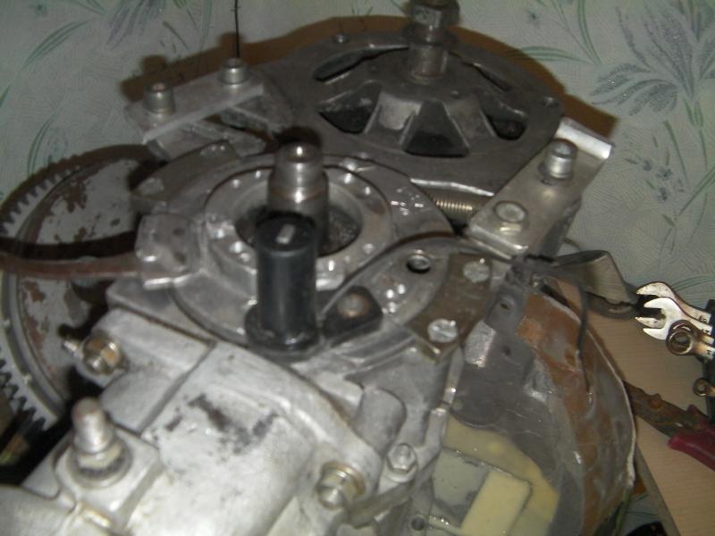

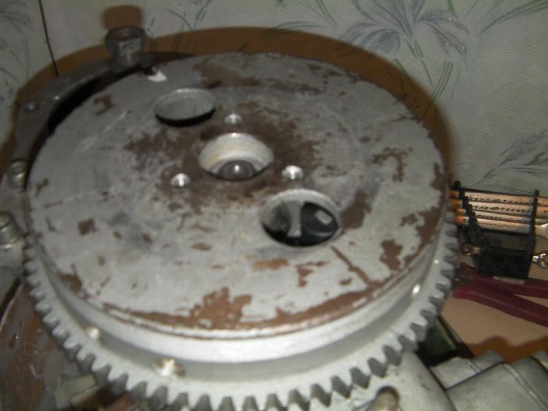

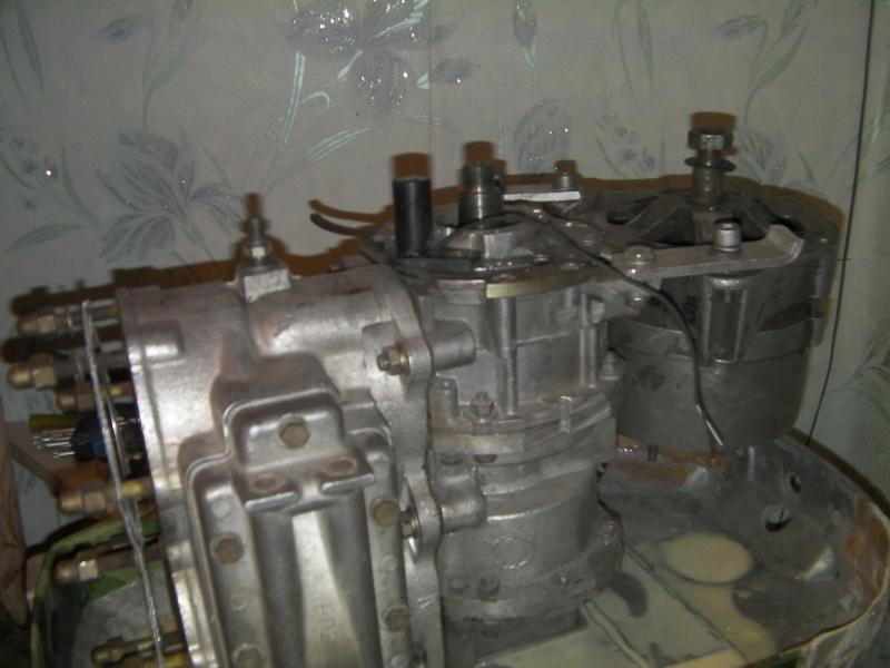

У мена вот что получается.

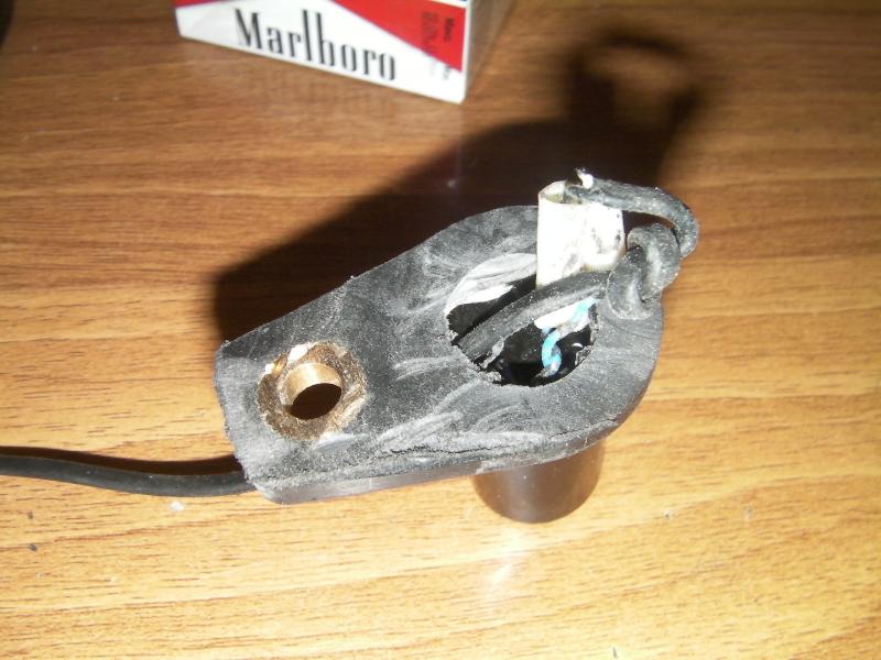

Датчик под самую площадку подрезал? Как там вывода?

Да нет там внутри ни хера пустота наполовину какой-то ерундой типа смолы залита. Пилите не боясь.

Спасибо за фото. Была мысль расковырять да денги пожалел. Теперь есть ещё заделье

На авто пишут 5-6мм. от маховика устанолен. Здесь пока не пробывал завтра попробую посмотрим что получится без сверлёжки .Сниму на камеру.
Re: Батарейное зажигание для Вихря.
если б заработал, было бы очень хорошо. самая дисциплинированная искра, и через равные промежутки. + немаловажно, не тронутый храповик и возможность заводить черепашкой.
вариант, то что доктор прописал, одним словом, лучше и быть не может. .....и то, что мне больше всего нравится, не надо трогать маховик.

Pilot-by ты оказался прав!!! Работает с непросверленным храповиком! Наверно высоту правильно угадал.

Ну голова!!!!! работает супер!!!!! только датчик надо покрепче закрепить.

Спасибо! Работает действительно неплохо! Датчик конечно закреплю ещё угол поймать надо пока всё на коленке :)

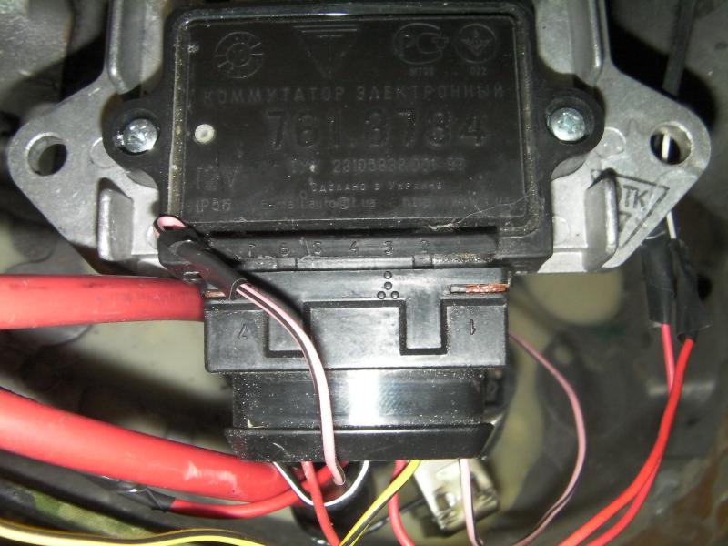

У меня вопрос коммутатор при работе должен-же греться? У меня сука не греется это нормально? (30мин. мучал) и за что отвечает провод №5 который у меня освободился?
5 вывод, питание ДХ. твоему датчику оно не нужно полагаю.
если я не ошибаюсь 5 контакт это питание на датчик хола.
вот глянь ссылочку http://www.vtnauto.com/ru/0529.html#sch
кстати тут получается вместо датчика хола ты подключил индуктивный датчик и оно работает, тогда что толучается? у МБ22 тоже индуктивный датчик с которым советуют поставить зажигание от Волги с зажиганием Вазовским родной датчик тоже должен работать? а он стоит на нужном месте и получается его тоже можно использовать не устанавливая ничего.
И ещё чтоб сделать опережение зажигания можно попробовать механическое чем больше обороты тем на больший угол поворачивается датчик, в Вазах на распределителях оно вакумное а тут ипользовать принцип спидометра, на маховике 4 магнита можно попробовать рычажный механизм продумать, чем выше обороты тем дальше будет оттягиваться рычажок ( в спидометре рамка со стрелкой) подпружиненый по направлению вращения магнитов который будет отодвигать на больший градус датчик зажигания. во блин написал аж сам задумался :D :D :D чё сморозил

Коммутатор для ВАЗ-8 с инд. датчиком на больших оборотах может работать с перебоями, меняется амплитуда сигнала и его форма, так что лучше применить коммутатор от Волги, под инд. датчик, к стати, он и дешевле.

Коммутатор для ВАЗ-8 с инд. датчиком на больших оборотах может работать с перебоями,а может и без перебоев? ;) Весна покажет точнее бочка но пока -15 а гараж не топится.

чего то страшно подключать коммутатор 08 к такому датчику,там пишут что напряжение может достигать 250вольт при 6000об/мин,сгорит же все нахрен,. а так хорошее решение,просто замечательное,вопрос со шторками отпадает,ведь гораздо легче ввернуть 2 болта в маховик-это я для своего варианта.не получается ссылку воткнуть чего то по параметрам датчика коленвала

я конечно может быть что то не допонимаю,но параметры по напряжению датчика холла и датчика коленвала отличаются в десятки раз:Подаем напряжение на датчик и медленно проворачиваем валик трамблера. При повороте валика, вольтметр покажет резкое изменение напряжения от минимального значения около 0.4В до максимального. При этом максимальное напряжение не должно быть больше напряжения в сети более чем на 3В-это по холлу,то есть от 0.4 до 15 вольт,а датчик коленвала от 0.2 до 250вольт,видимо потребуется коммутатор от Волги
