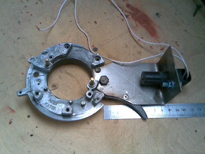

Re: Батарейное зажигание для Вихря.
Вместо датчика Холла поставил датчик положения колен вала он срабатывает без магнитов
mech51
11.09.2011
А при каком коммутаторе это работает? И как в реальности организовать "высекание" искры?
Алехандрэ
29.11.2011
244
HDX-30 Вихрь30
Комутатор обычный ВАЗ2108. В реальности будет установлен на родную поворотную площадку под маховиком. В качестве шторок срабатывания окна маховика.
904
Саш, не забудь в храповике такие-же дырочки сделать,как в маховике. Без храповика опасно,гайка открутится может, а с ним врядли работать будет. :)
154
может будет и с храповиком работать. если зазор правильно подобрать. трогать его бы не желательно было по понятным причинам.
Алехандрэ
29.11.2011
244
HDX-30 Вихрь30
Всем привет!!! Если я вот так пару зубов храповика выкину страшно же нет?
904
Самое то... :)
Алехандрэ
29.11.2011
244
HDX-30 Вихрь30
На Вихре так не поставишь. Места нет.
TVG
22.06.2011
Да как нет, полно места.

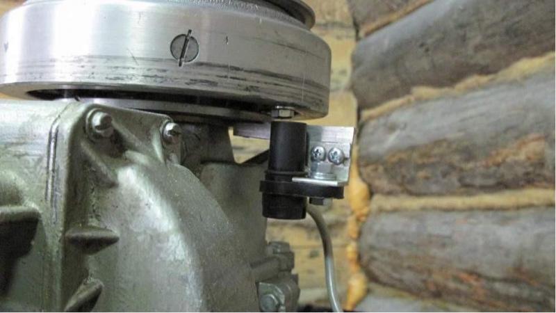

Каланчин
17.07.2011
1 748
80
Самоделка джонбот
Вихрь-30, 25 - 2 шт.
Я вот так ставил. Под маховиком места впритык по высоте.
