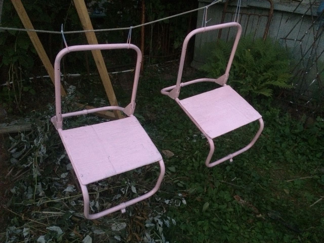

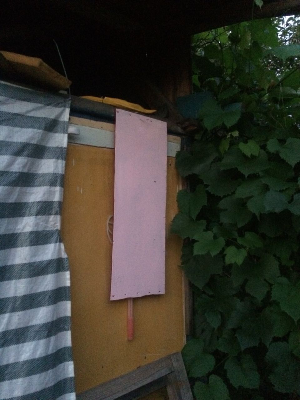

Просил же тапками не кидаться, нет денег на профессиональные материалы:ayayayза эти пару дней успел только отреставрировать транцевые доски и сиденьки, использую простую фанеру 8 или 10мм, подшкурил и покрасил тем что было...

Тяжело получить всётаки результат, если по полтора часа в день только уделять:(
9 753
6 544
Просил же тапками не кидаться, нет денег на профессиональные материалы:ayayayза эти пару дней успел только отреставрировать транцевые доски и сиденьки, использую простую фанеру 8 или 10мм, подшкурил и покрасил тем что было...Посмотреть вложение 135306Посмотреть вложение 135307
Да ни кто не хотел тебя обидеть, тем более тапками кидать. При отсутствии средств можно и растянуть удовольствие - что-то сейчас сделать, что-то на потом оставить. За это время подготовиться и инфу насобирать, чтоб не накосячить. Быстро-не значит хорошо. По мне так лучше ничего не делать, чем наговнякать, а потом жалеть об этом, особенно с красками и пропитками. Переделывать не всегда получается. Для себя уже много лет взял за правило, что нужно подготовить поверхность, правильно подобрать материал и правильно нанести на него, зато потом о перекраске даже думать не приходится, в то время как другие каждый год перекрашивают и латают, за то быстро сделали.
