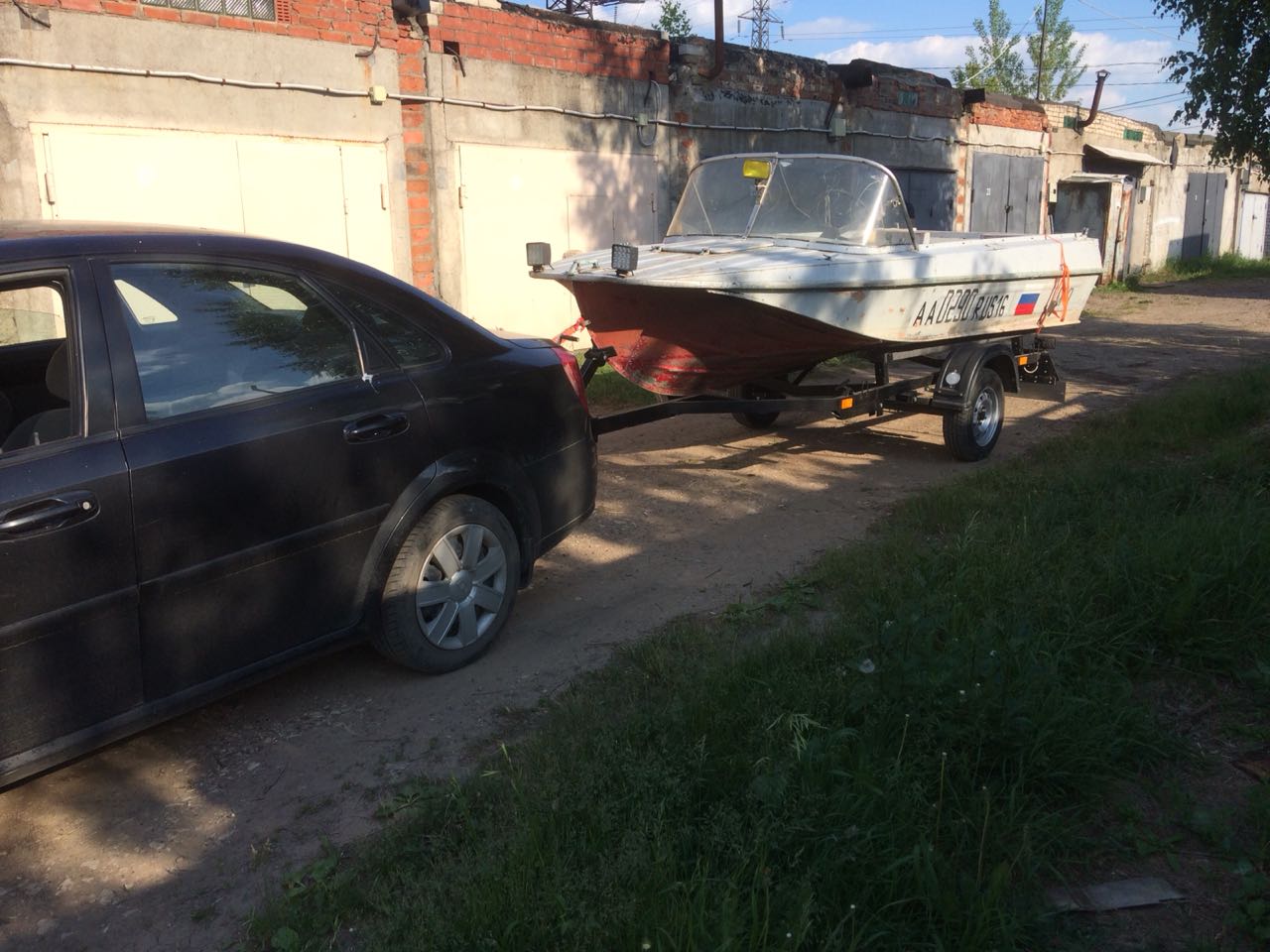

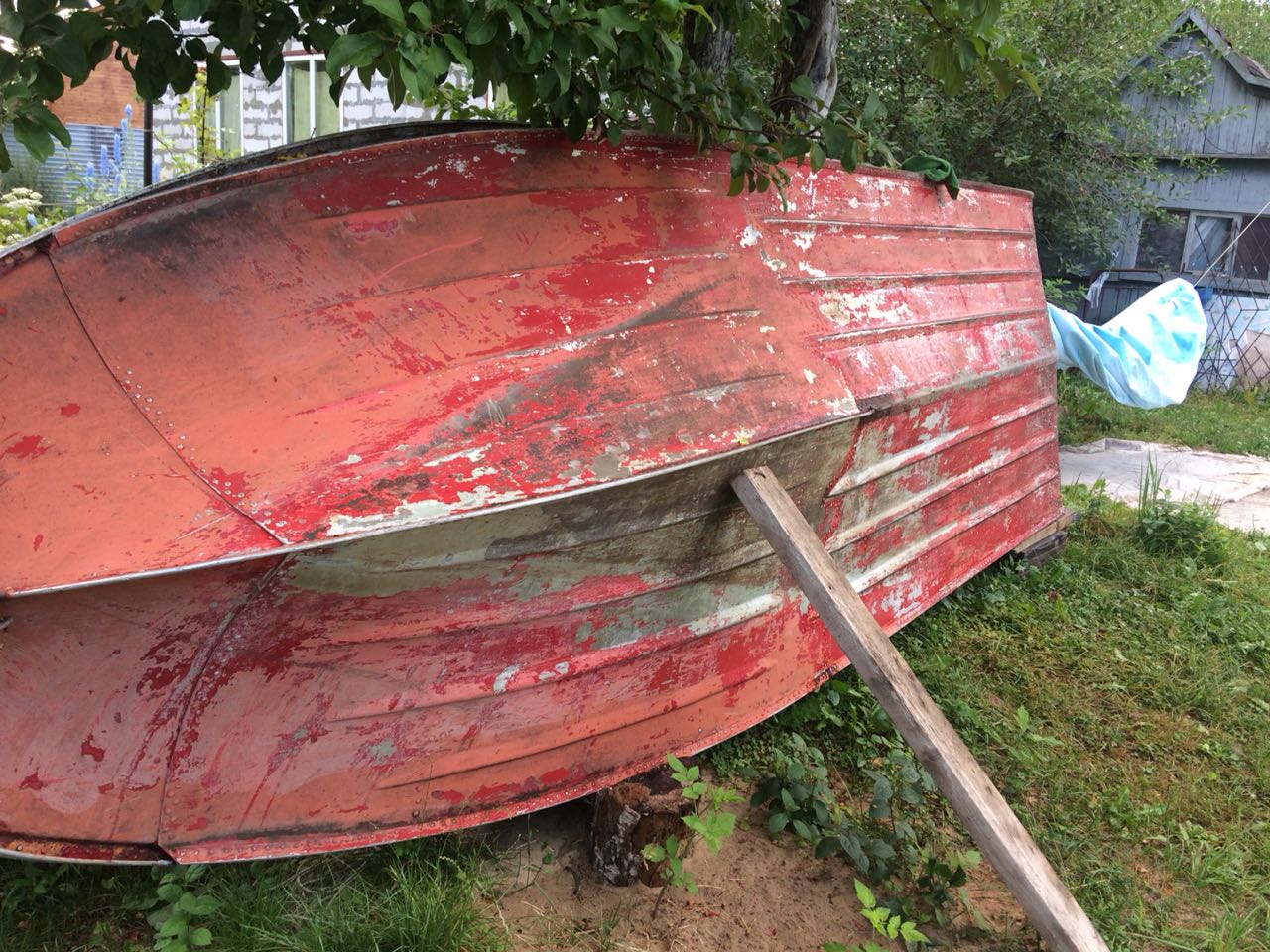

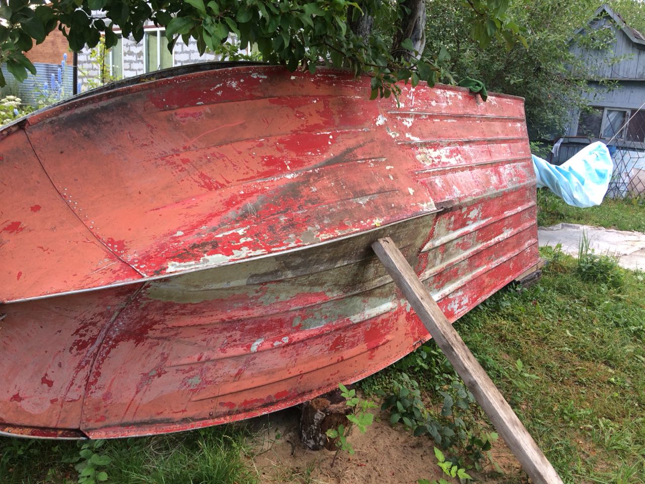

Всем привет, начну сразу, первым делом привёз на дачу, цели на этот сезон: восстановить ЛКП на днище, заменить накладки на киле и на скулах(всё хочу из нержи), заменить стекло, троса дистанции, ремонт транца, полы и сидухи, а и тент)

по мере происходящего, фотками поделюсь:cool:

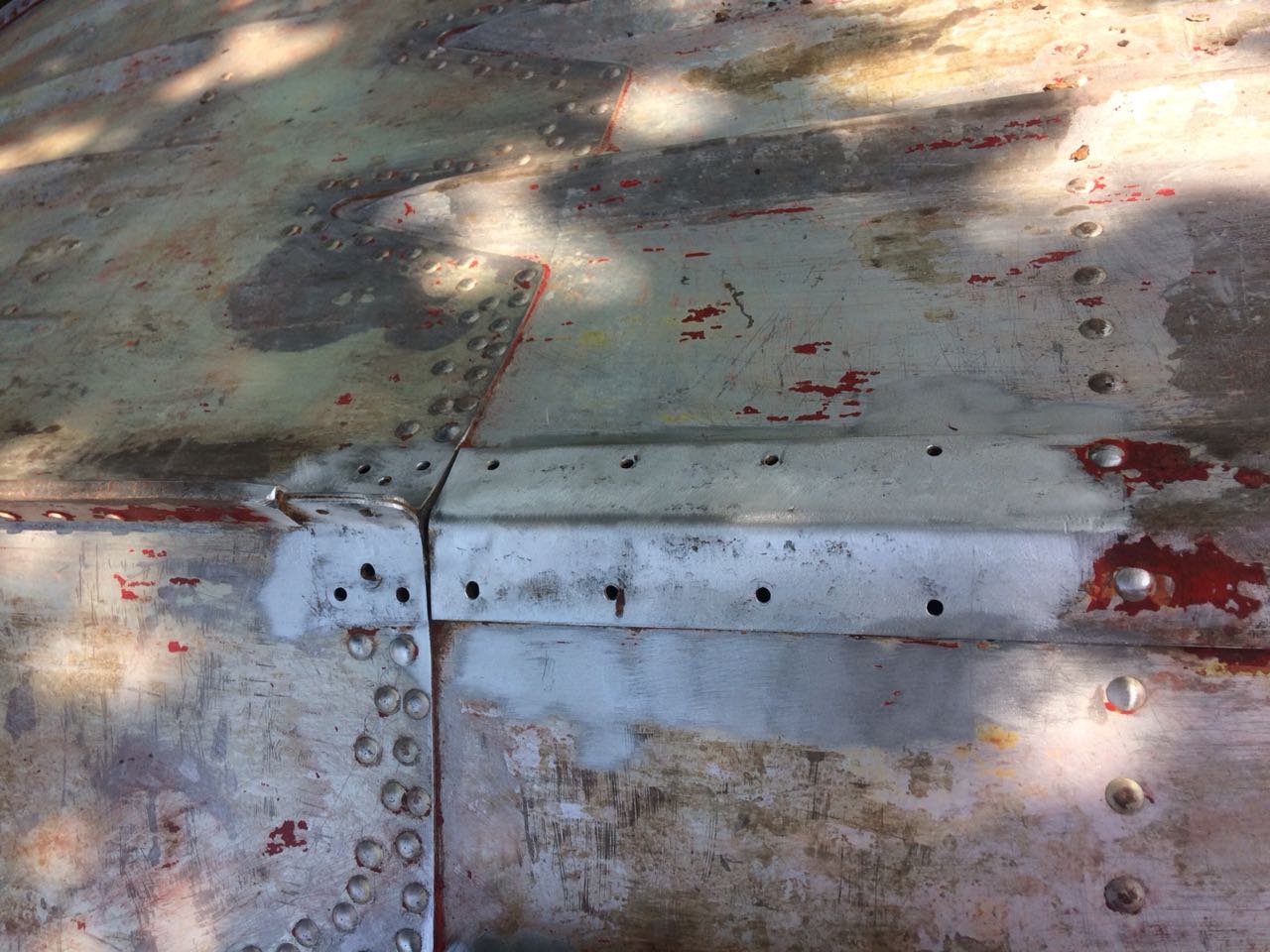

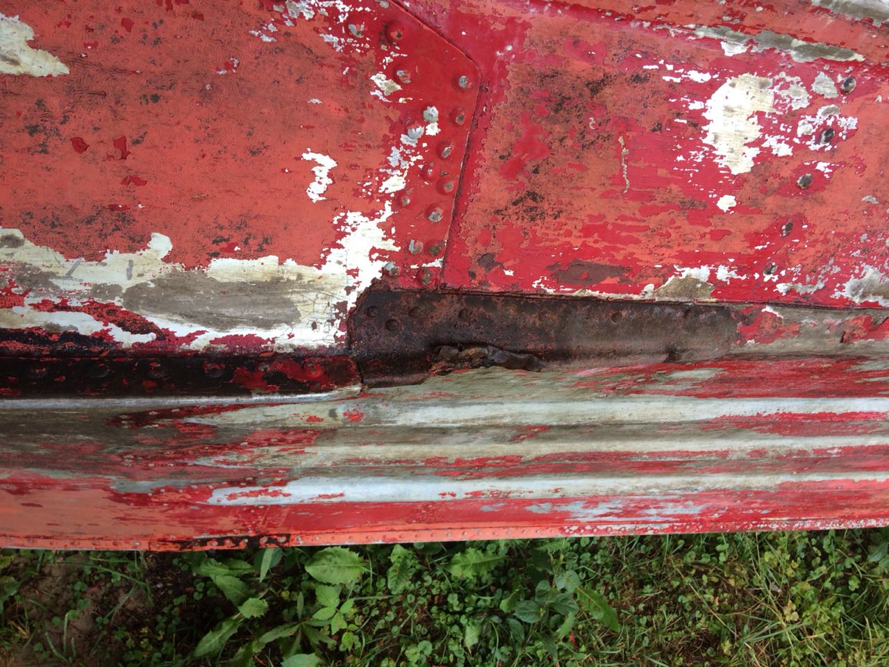

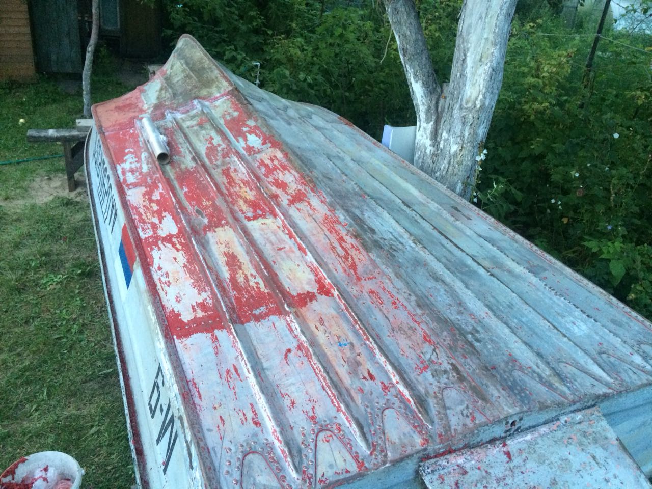

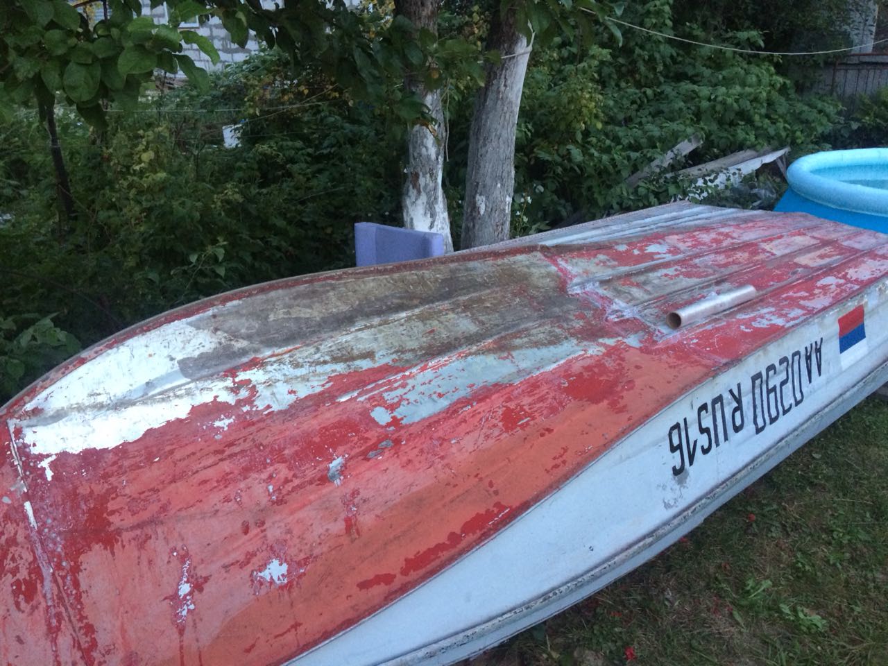

У меня нержа с авиазавода, думаю она самая такая, есть амг5 кусочки, если нержу не смогу подогнать то из неё сделаю, на данный момент воюю с краской смывка быстро испаряется или в старую краску всё уходит, вобщем плохо сдирается, да и со временем беда по два часа максимум в день получается после работы, может я что то делаю не так, прошу совета!!!

Смывку пленкой накрывай. То, что она не взяла, попробуй растворителем 646 кистью, а потом ветошью. Возможно это уже грунт. Растворитель по нему эффективнее. Если желтозеленый, 646 будет на высоте. За несколько раз отмоешь до блеска.
Коричневый лучше снимался Р4 или Р12. Смывка не берет грунт, получается сметана, которая мается и сохнет.
Есть краска, которую не берет ни то, ни другое. В этом случае растворитель, пленка, фен. Главное металл не перегреть. После фена в ручную металлической щеткой на горячую, потом растворителем. Как краска остынет, снова встанет. Если с обратной стороны металла покрытие останется - Этот способ применять не стоит.
Если держится хорошо - пройди орбитальной шлифмашинкой (шкурка не коричневая - по ререву, а желтая или розовая для авторемонта 250-500) или водостойкой шкурой 180-250 с водой, но с полутерком. У тебя вроде АМГ, Он без плакировки. Перед грунтовкой все, включая голый металл замути скотч-брайтом.

Посмотрел - у тебя дюраль. Шкурку к черту, если только по краске без протирания до металла.

Плакировки ни какой не было на казанках которые в Казани собирались на КАПО, это обычное анодирование

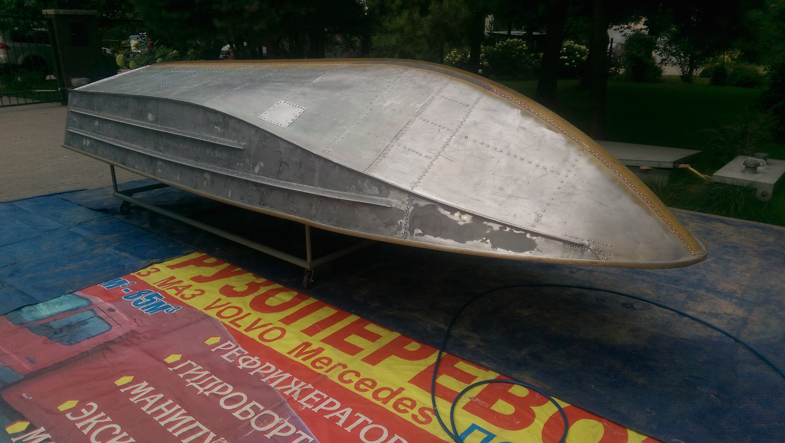

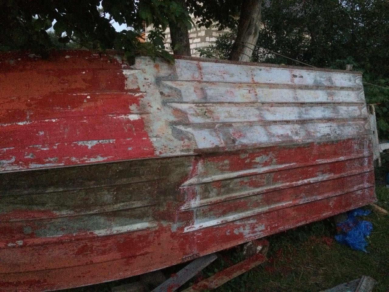

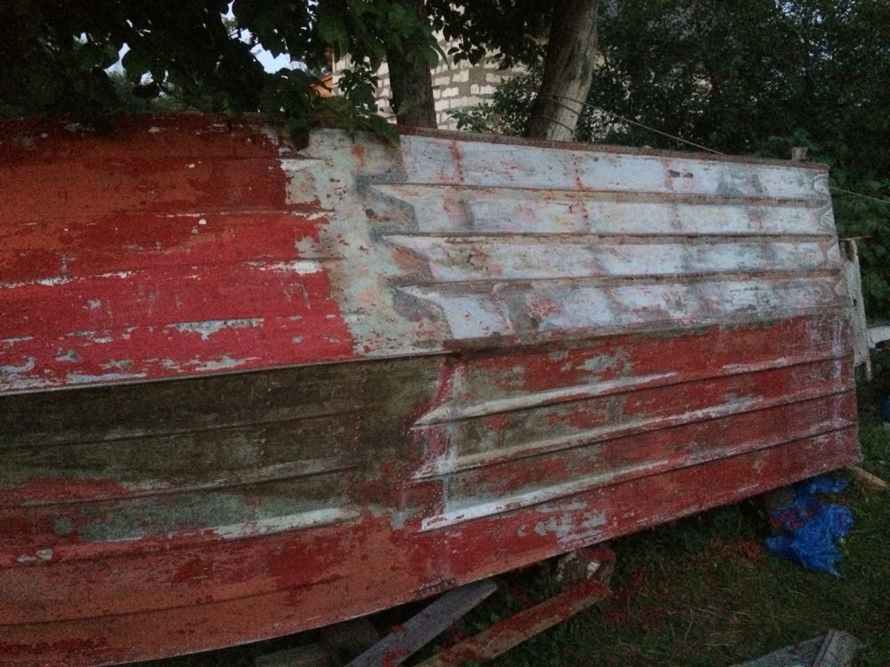

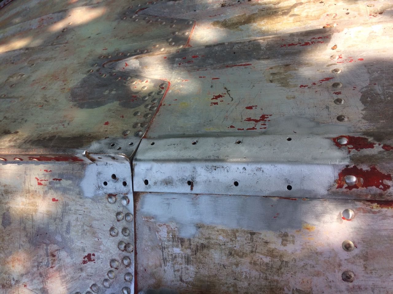

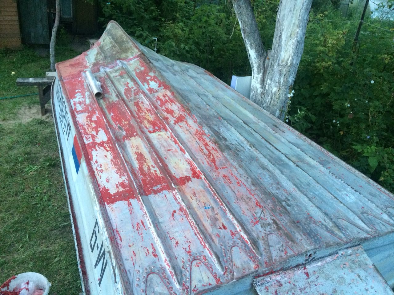

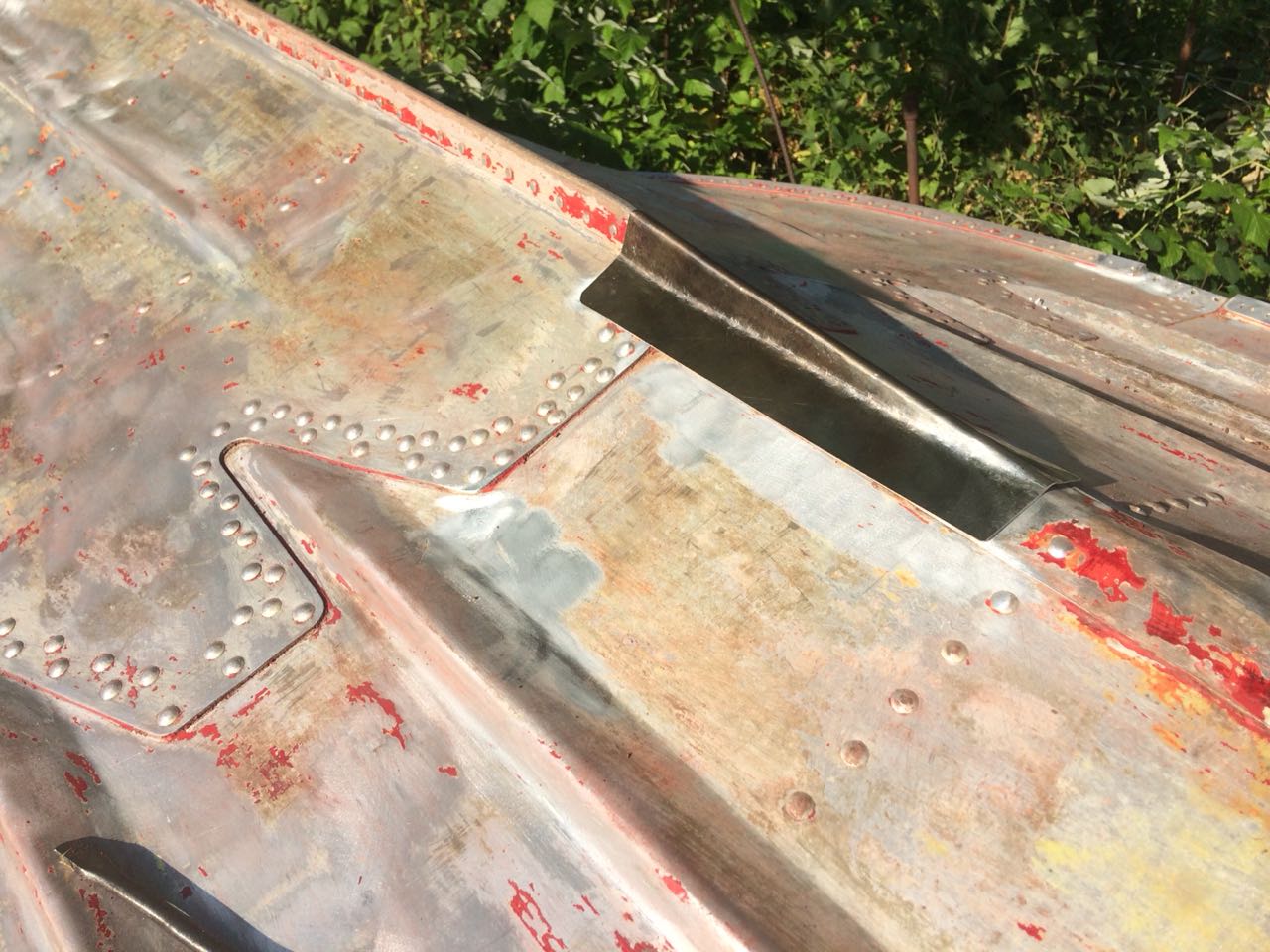

Вот такой результат на сегодня, дочистил половинку днища и начал другую, через некоторое время начал психовать, покурил и уехал чтоб не натворить делов:mad:

Не путай то, что было раньше и сейчас. Металл разный. Проверить легко. Отмой полностью участок днища. Неплакированный, протертый металл будет серым, а плакированный будет играть цветами радуги и отдавать в голубизну. На современном такого нет. Не исключаю, что современное покрытие даже лучше. Суть в том, что дюраль химически активный сплав. Слой люминя сверху, Не сильно важно как он нанесен, - защищает сплав.
На днище видно плакировку. См. Фото.

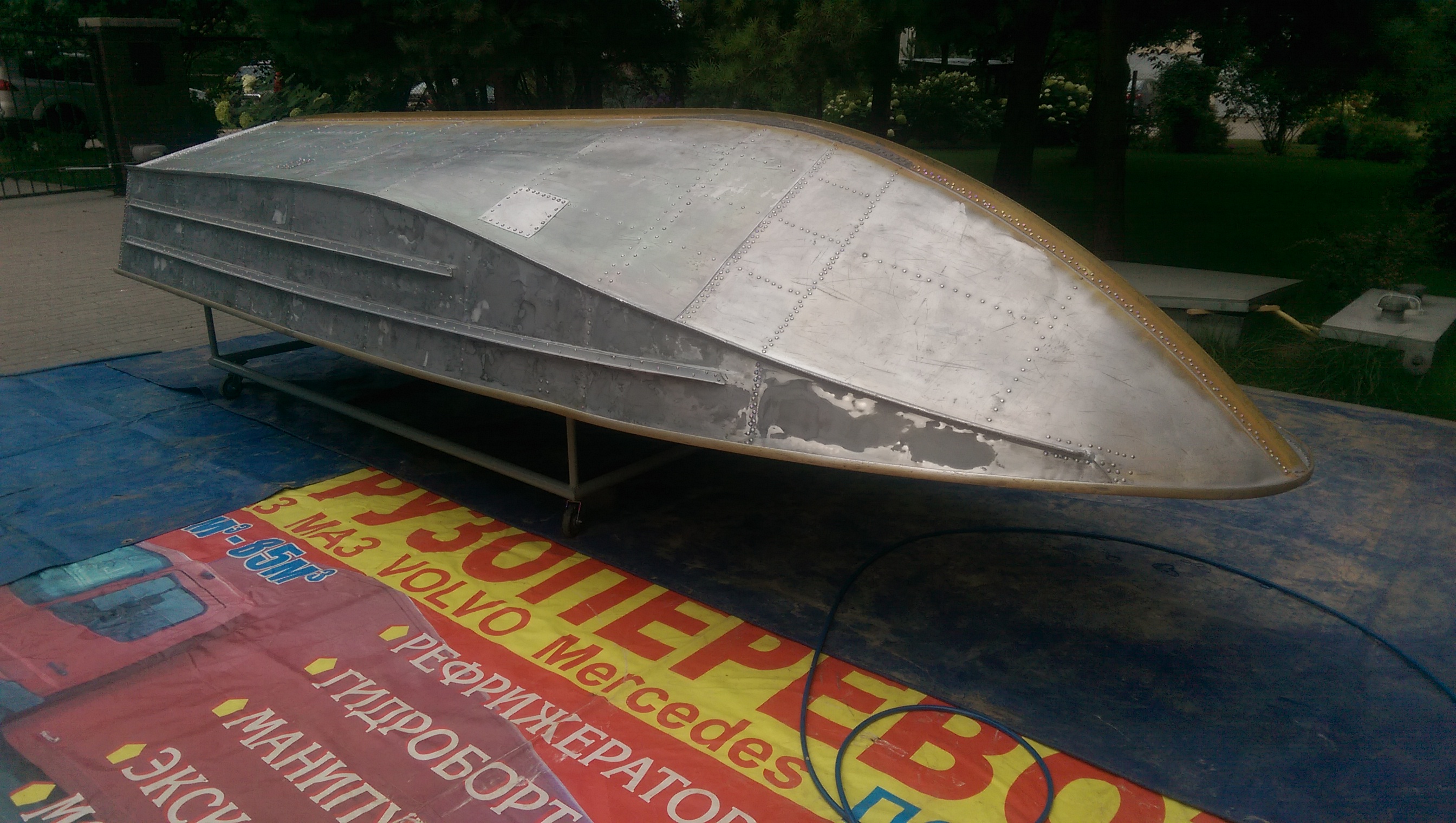

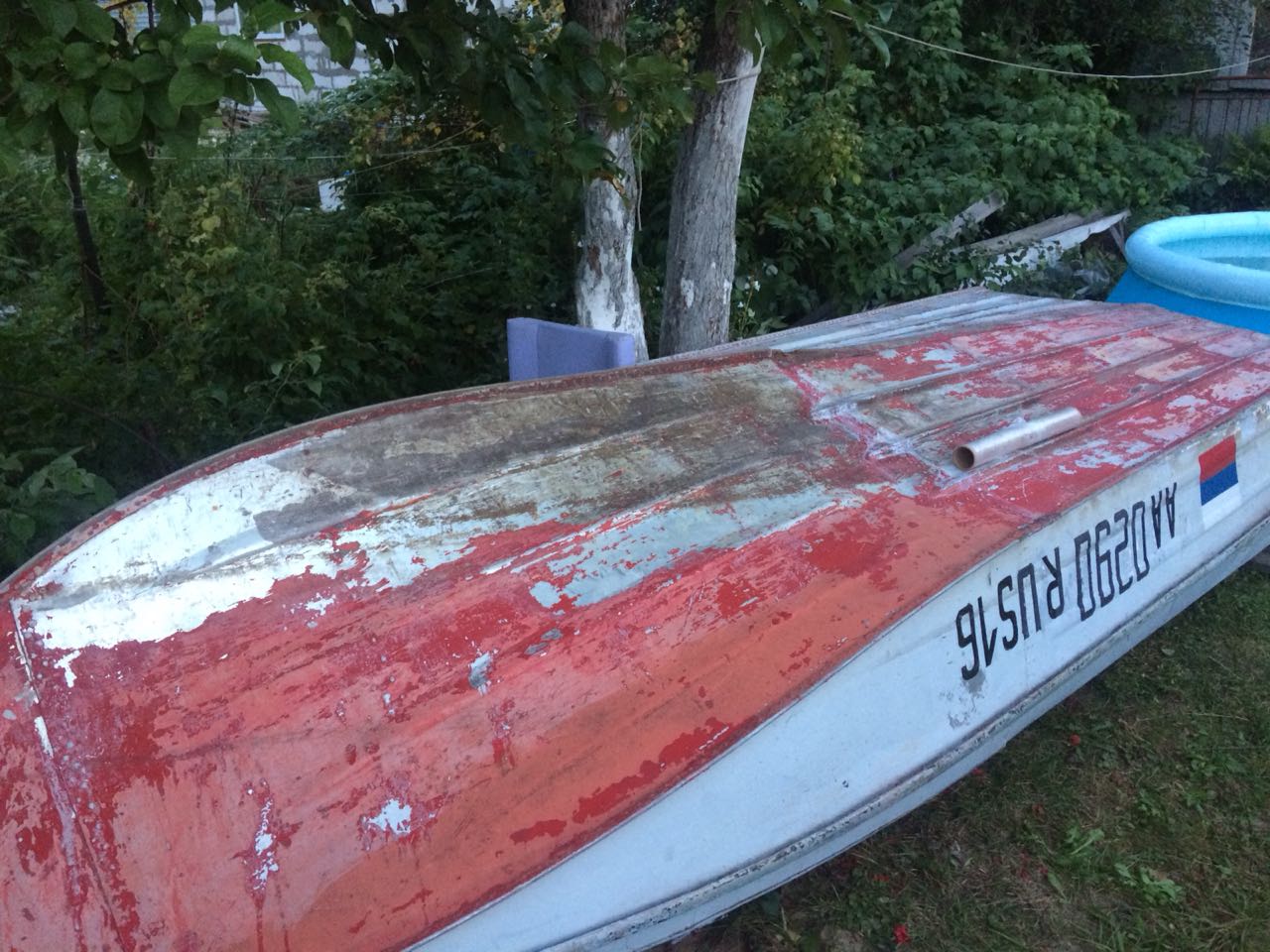

На казаночке четко вижу знакомую жёлтенькую дюральку, днепр похоже по другому обработан
9 560
4 780
Жёлтенькая потому что сверху плакировки алюминием произведена оксидация сплава,а на Днепре её нет.

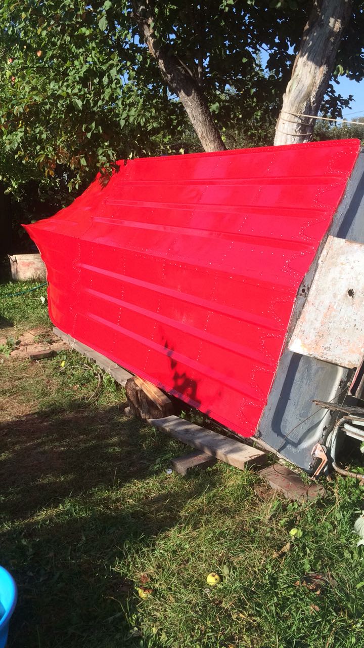

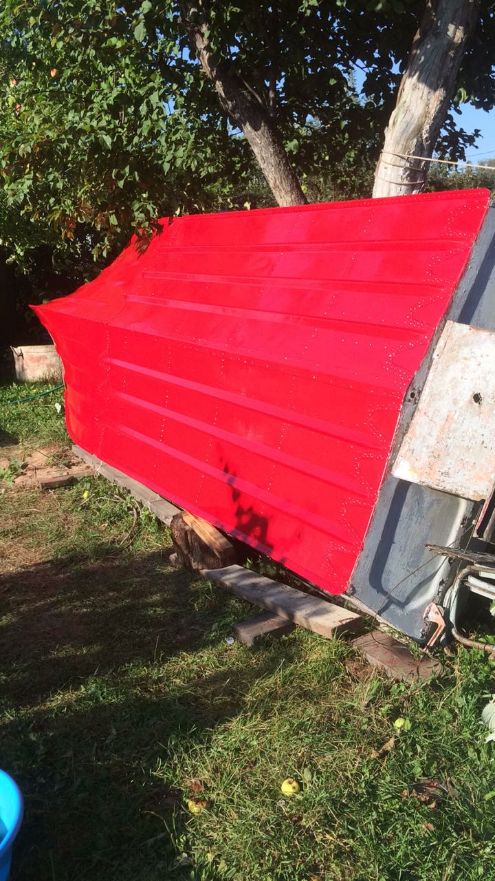

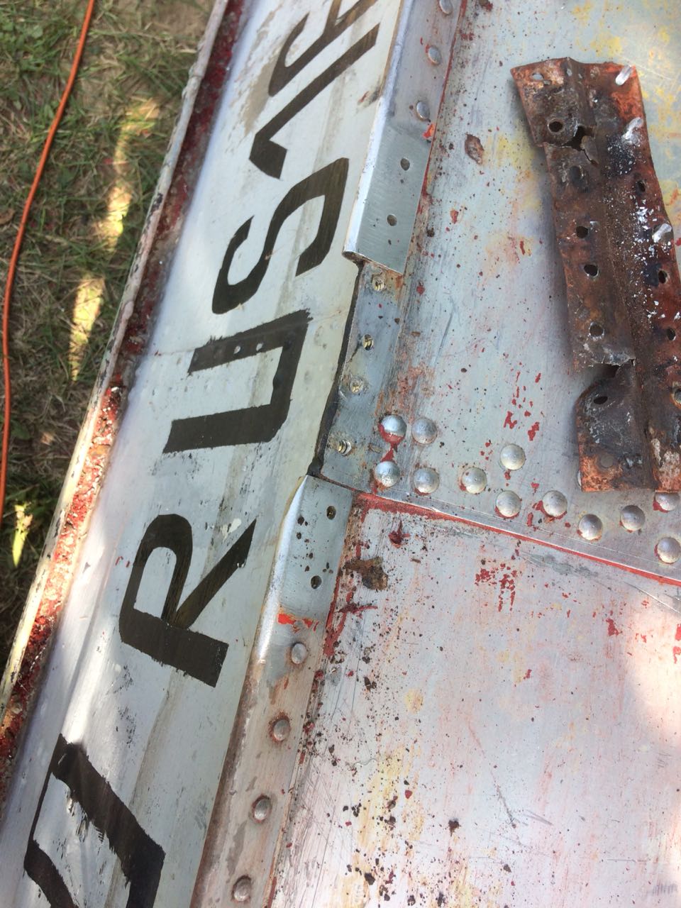

Выходные не прошли зря)

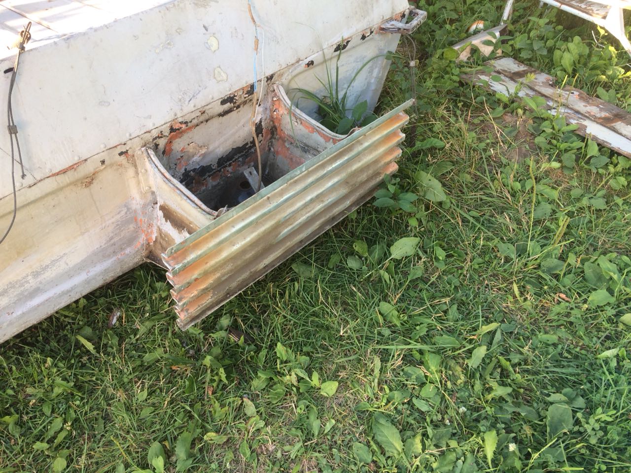

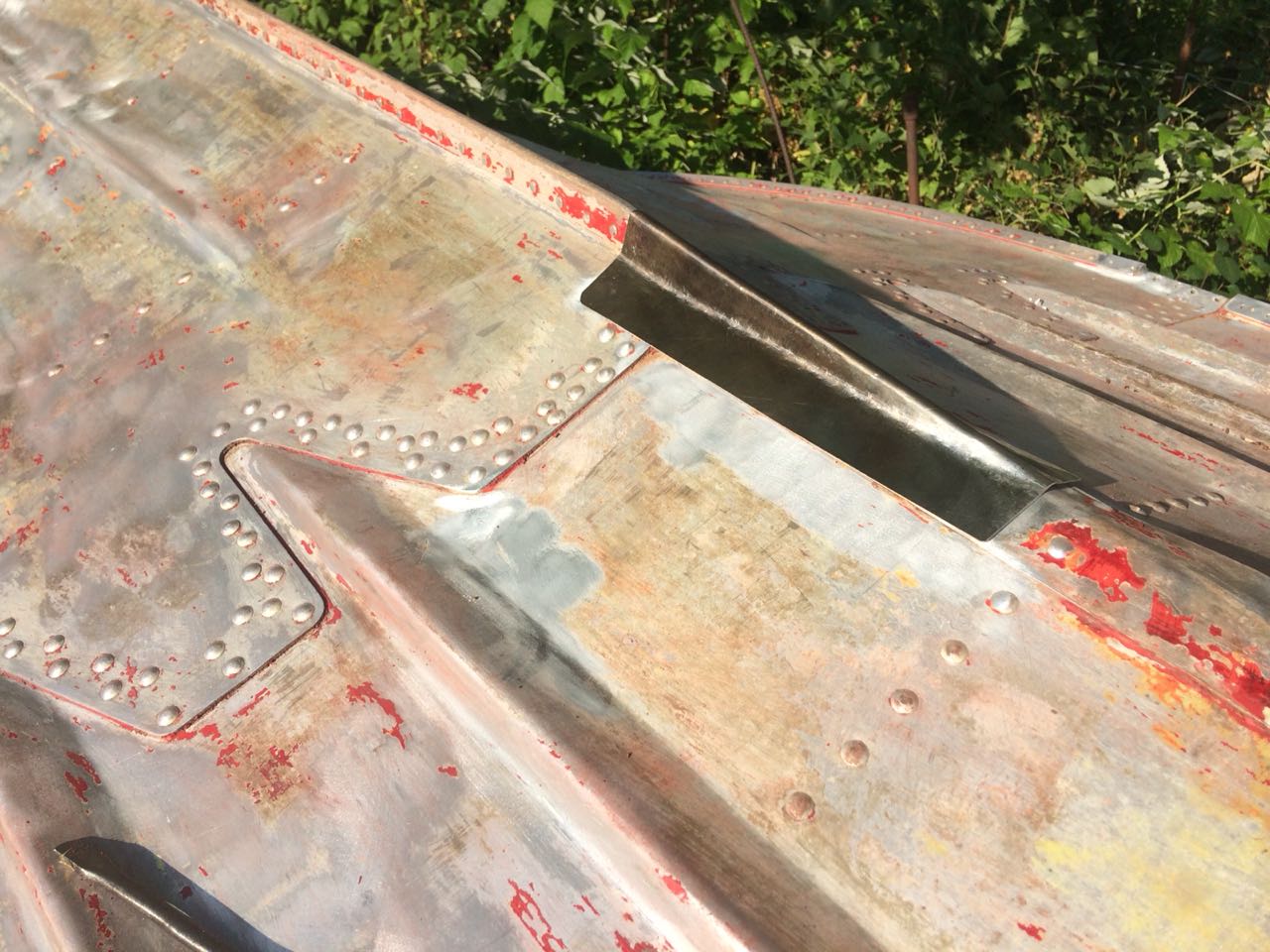

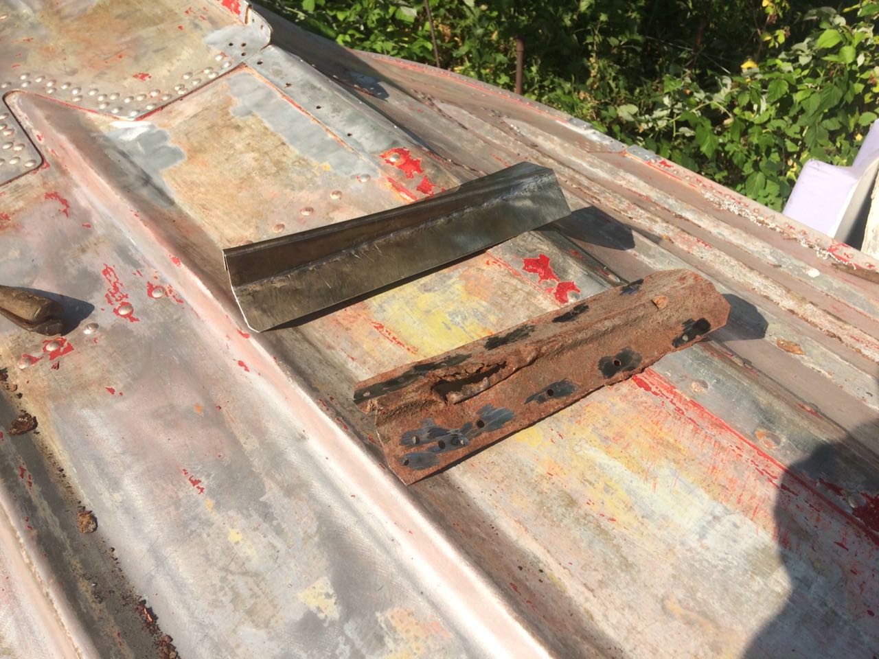

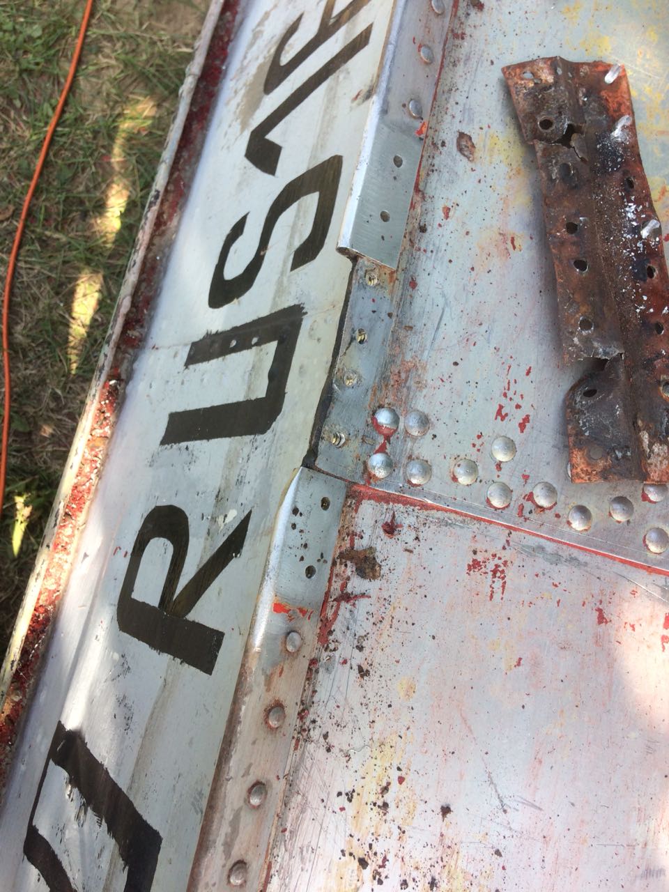

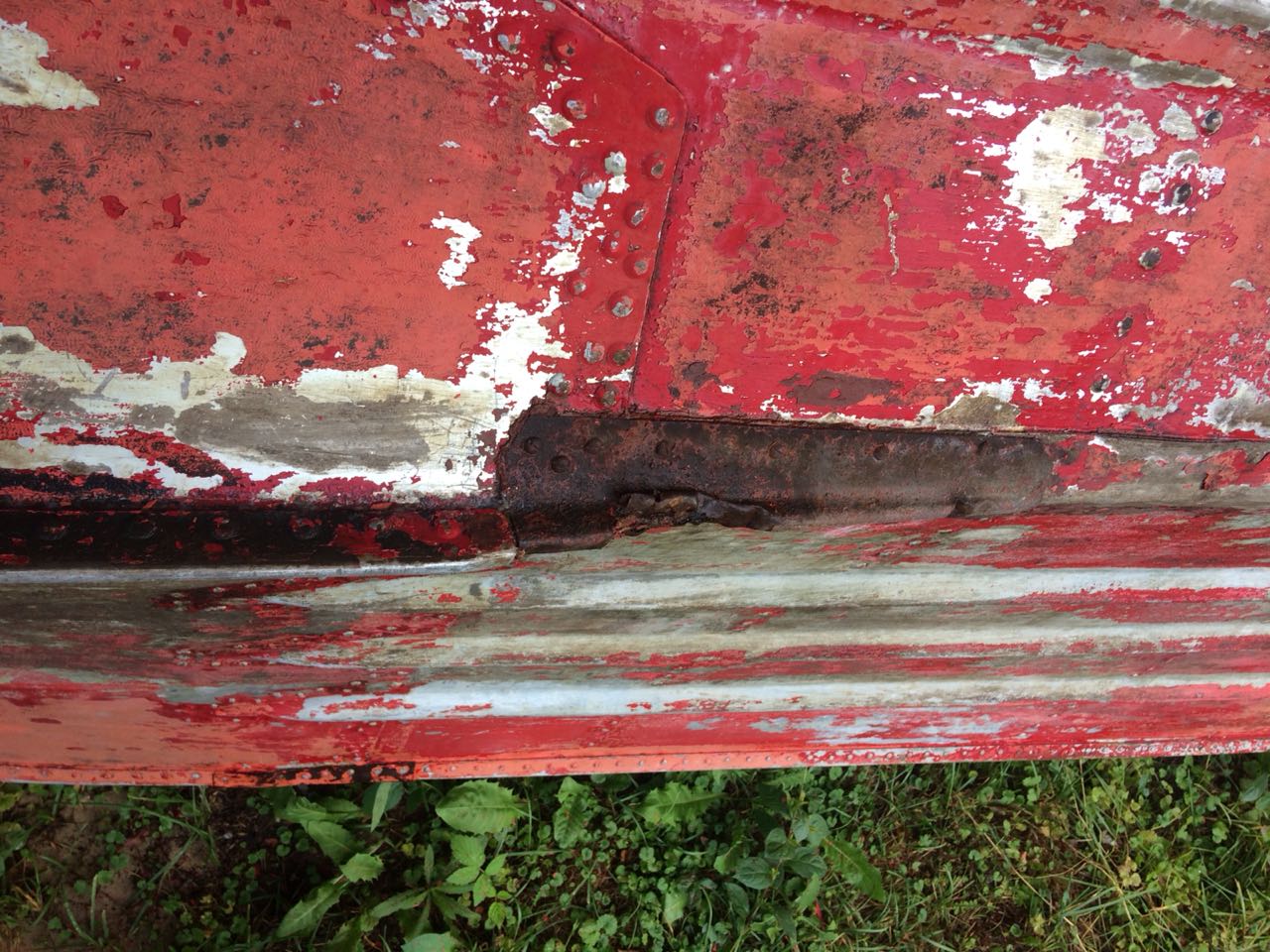

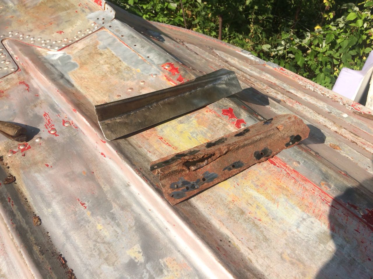

Места коррозии зачищал болгаркой с корщёткой, потом обработал раствором химоксидации, килевую накладку это самое сложное я считаю, часа два танцов с молотком и самолётик готов)

:)Молодец!А красный это краска?
