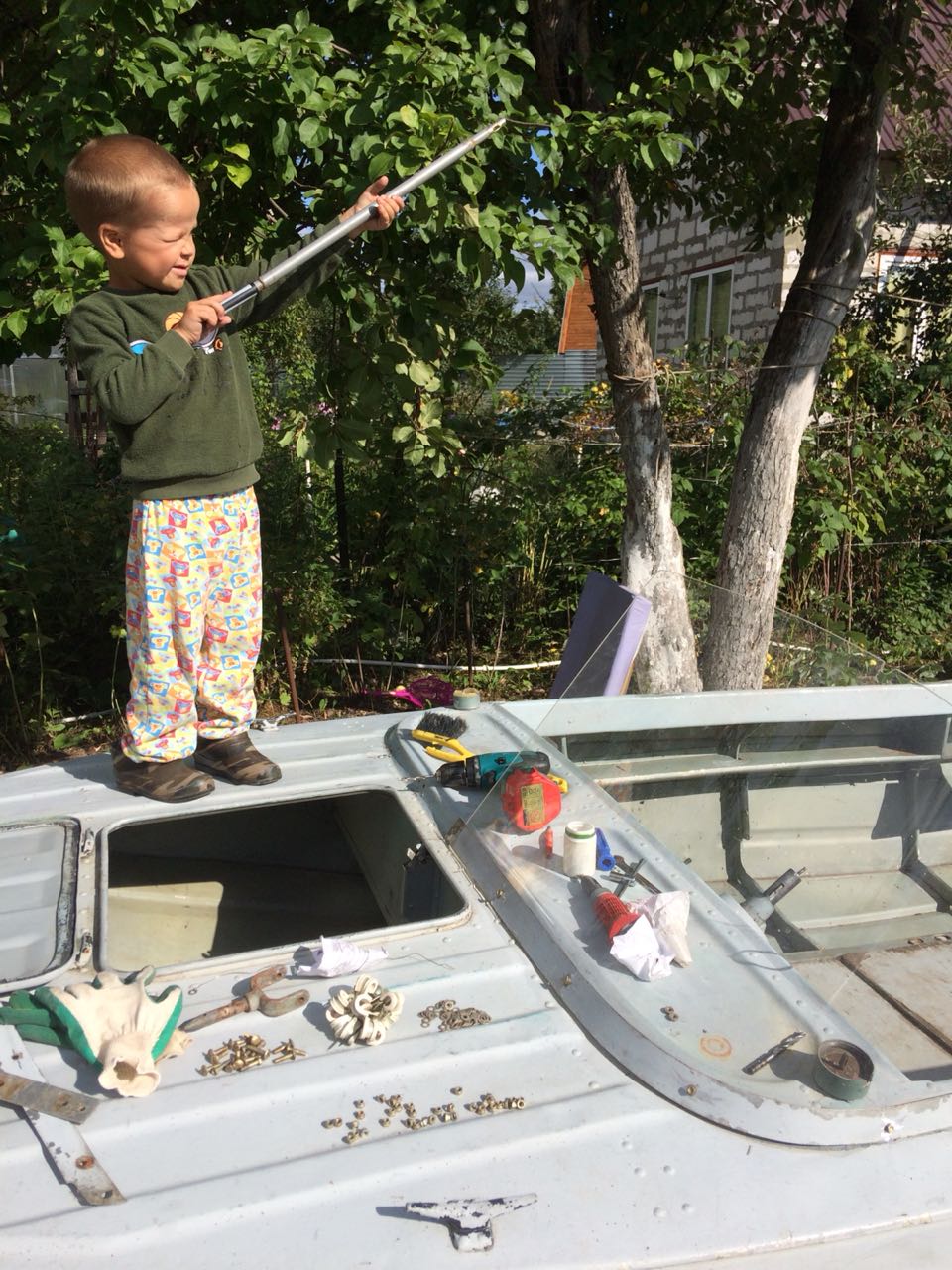

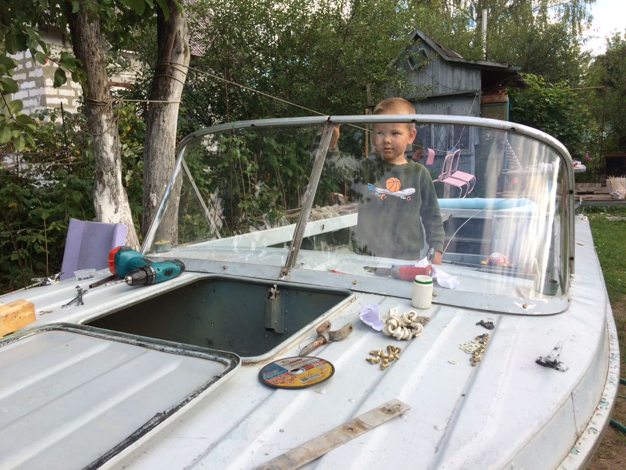

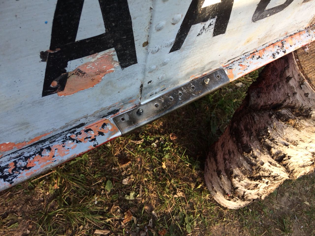

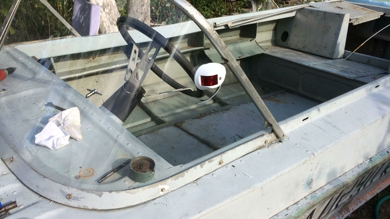

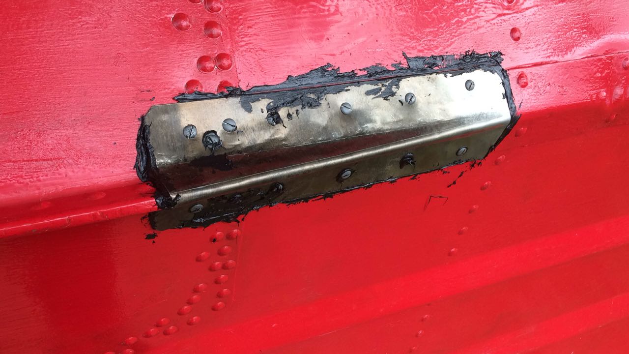

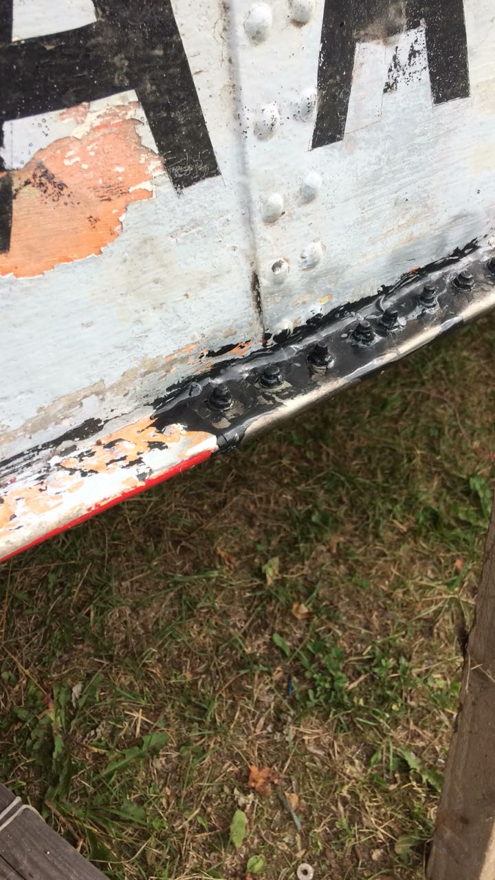

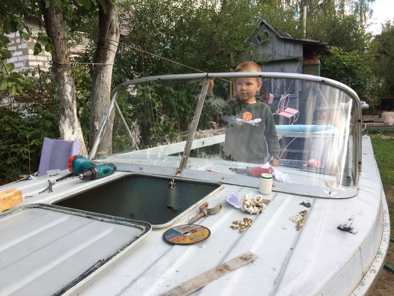

Всем большой приветище, работа кипит, сын на подмоге!!! Все накладки из нержавейки, посадил на полиуритановый герметик и стянул титановыми винтами гайками шайбами и т.д как у нас на самолётах:cool: помогала мама;) вся извозилась в герметике:D, дистанцию только на газ (с нептуном не хочу заморачиваться с реверсом:crazy:) собрал по старой схеме, как на былом проге, стекло новое собралось отлично болтами запасся на работе как надо, рамка треснута пополам решил не морочится аргоном, а оставить так, но накладочкой стяну для жесткости, бортовые огни какието китайские подогнал брат, лампочки которые там есть заменю на диоды (диоды уже подготовлены), под конец дня началось самое интересное это втыкнуть тент от 5м4, но немного танцев с бубном и тремя резинками стяжками всё стало чётко, крепежи ещё добавлю однозначно, вот так прошла эта неделя, на следующей в планах роульс с якорем сварить, музыку, облагородить сидушки, электрику добить, и мелочёвки все:pirat:

Всем большой приветище, работа кипит, сын на подмоге!!! Все накладки из нержавейки, посадил на полиуритановый герметик и стянул титановыми винтами гайками шайбами и т.д как у нас на самолётах:cool: помогала мама;) вся извозилась в герметике:D, дистанцию только на газ (с нептуном не хочу заморачиваться с реверсом:crazy:) собрал по старой схеме, как на былом проге, стекло новое собралось отлично болтами запасся на работе как надо, рамка треснута пополам решил не морочится аргоном, а оставить так, но накладочкой стяну для жесткости, бортовые огни какието китайские подогнал брат, лампочки которые там есть заменю на диоды (диоды уже подготовлены), под конец дня началось самое интересное это втыкнуть тент от 5м4, но немного танцев с бубном и тремя резинками стяжками всё стало чётко, крепежи ещё добавлю однозначно, вот так прошла эта неделя, на следующей в планах роульс с якорем сварить, музыку, облагородить сидушки, электрику добить, и мелочёвки все:pirat:Посмотреть вложение 136167Посмотреть вложение 136168Посмотреть вложение 136169Посмотреть вложение 136170Посмотреть вложение 136171Посмотреть вложение 136172Посмотреть вложение 136174Посмотреть вложение 136175Посмотреть вложение 136176
Почему не клепаешь?
ЗЫ - пацан молодец! Мой младший тоже требует, чтоб его в гараж пустили. Уже знает, Где рулевой трос и что медная штука на нем, Это гайка.

Почему не клепаешь?
Гайки самоконтрящиеся держатся отлично, не думал даже о заклепках почему-то

А зря. У тебя там все под рукой. Загляни в мою тему про Днепр. Я ее всю переклепал. Перед клепкой собирал на герметик и болты. Когда бил заклепки, соседние болты прослаблялись. Заклепки сильнее и надежнее скрепляют металл. После заклепок герметос ощутимо вываливается из болтового соединения.

Почему не клепаешь?
Николай, реально титан? Типа ВТ-5?

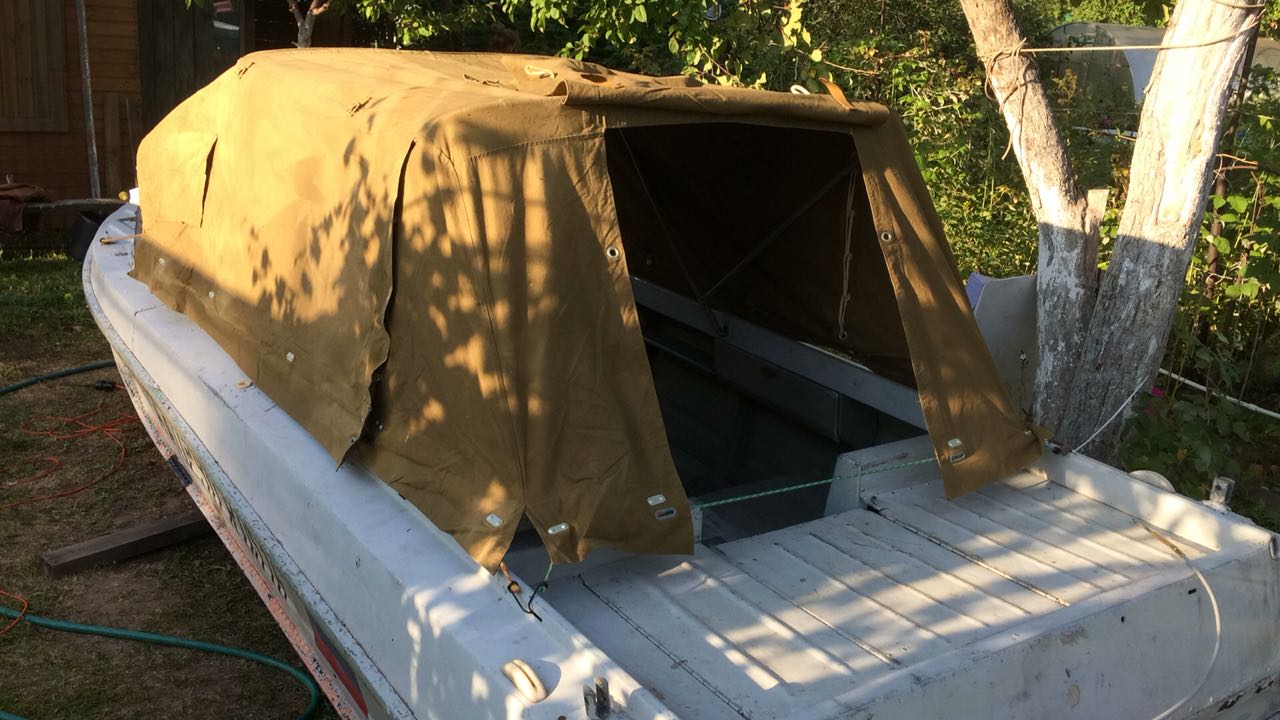

Не пойму, почему ты тентовые дуги поставил задом наперёд, короткая должна быть спереди, по последней фотке(лодка с тентом) видно что даже по профилю стекла тент не подходит, хотя у всех Казанок стёкла одинаковые. Тент должен повторять контур боковин стекла, и резинка ложилась на стекло прямо под рамку. И насчёт болтов не понятно, может не титановые а просто анодированные, тем более что гайки самоконтрящиеся, были раньше такие, и на Прогрессах 2 стояли.
Саш, у него титановые. Есть возможность достать.

Да я и не утверждаю что не титан. Предположил.
Я на память храню от деда ДЮРАЛЕВЫЙ БОЛТ!!! Зеленоватый такой, М5, тоже с авиапрома.
точно титан, точную марку титана не скажу на ячейке только его ГОСТ и размер написаны
Заклёпки дюралевые а болты титановые, думаю болты по надёжнее будут)))
понятия не имею как дуги правильно должны стоять, ни какие инструкции даже не глядел:crazy:

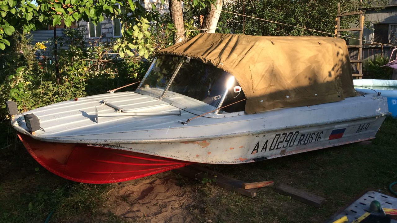

Всем большой приветище, на днях пробный выезд, казаночка меня разочаровала, нептуняга разогнал нас троих до 28-29км/ч, как только мотор не вертели, винт скоростной, понятия не представляю сколько оборотов, дело в том что на проге2 мы уверенно шли с той же загрузкой 33км/ч а то и 34, и как по волне она дубасит тоже не приятно, прог идёт в разы мягче, но идёт она красивее со стороны)))
Привыкнешь. Вот встречь волны-колотит, по волне мягко. Ну и никто не отменял рулём маневрировать.
А с выносным транцем так и будет.Это я про скорость.Сделай фото транца с мотором.Поглядим ,что ты там навешал .Коллективный разум ,так сказать!И про ход на волне не всё понятно.У казанок так называемые "Туполевские " обводы корпуса и должна она мягко принимать удары о волны.
