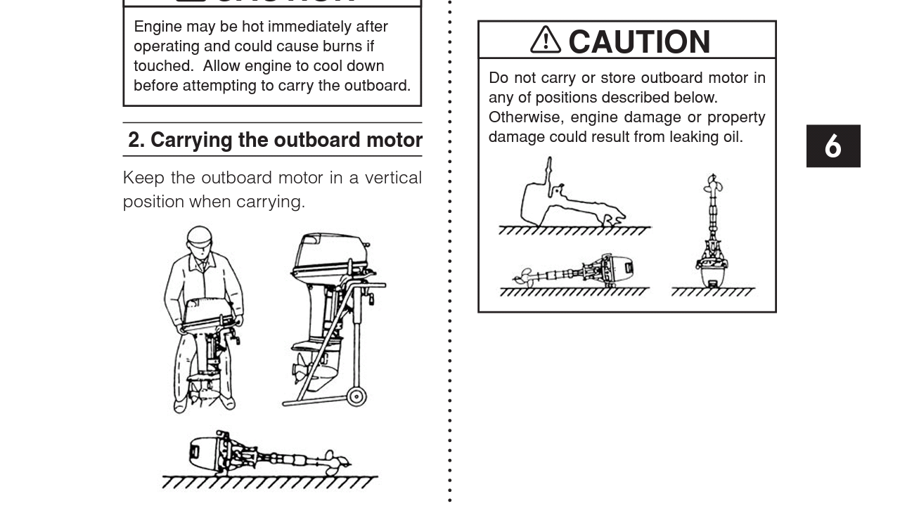

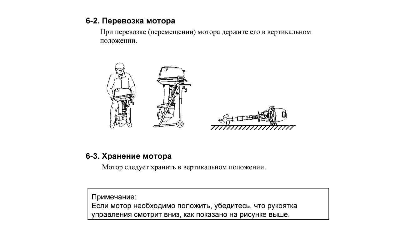

Привет Всем! Я из Эстонии. Купил мотор Tohatsu MFS 3.5 BS. На моторе наклейка румпелем вверх при перевозке. А в скачанной инструкции на русском языке вроде румпелем вниз.
Мотор 4-х тактный? (F). Только румпелем вниз! Я свой мотор Сузуки DF 2,5 вожу в багажнике румпелем вниз. В багажнике постелена "пенка" и дополнительно кусок пенопласта подкладываю под "голову" мотора. Что бы было повыше и комфортнее. 4 года вожу без проблем.

Первый выезд так и сделал. Туда ехал по инструкции, ручкой вниз. На воде увидел наклейку, залез в английскую версию и домой ехал ручкой вверх! Просто не хочется проблем потом с гарантией, если что!

Вообще я бы ориентировался на наклейку на моторе или англоязычную инструкцию.
