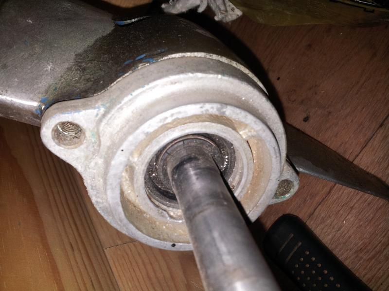

На сборочном PARSUN 40 ясно видно, что на гребном валу два сальника стоят пружинками к воде. Я себе на нептун на гребной вал поставил тоже два сальника. Правда, внутренний - пружинкой к маслу, а наружный - пружинкой к воде. Проблем в виде эмульсии не наблюдаю.

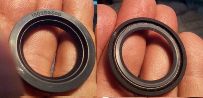

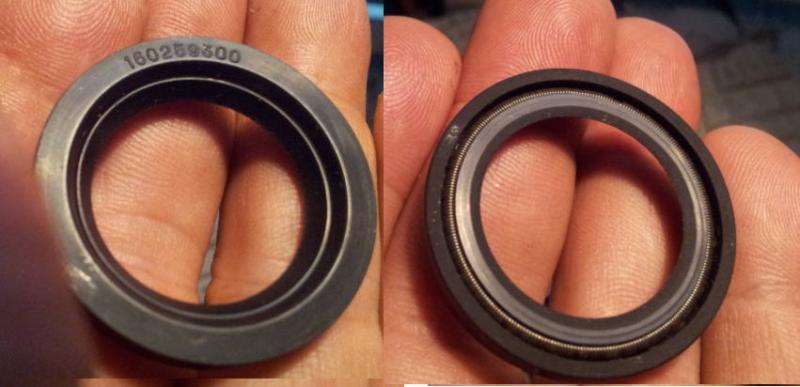

Купил 3 сальника коленвала 25х35х5 для своего Нептуна с магазине "Охотник", в Осташкове.
Маркировка только номер 160259300 и все:
Проверил, лежал в бензине трое суток, не изменился, нормальный, как и был.
Черный, пахнет резиной.
Проверил в интернете по номеру, оказался
Сальник 24х35х5 160259300 ( Производитель - Италия - CORTECO).

Вот такие сальники на коленвал тоже прошли тест бензомасляной смеси. На этом сальнике явно указано направление вращения

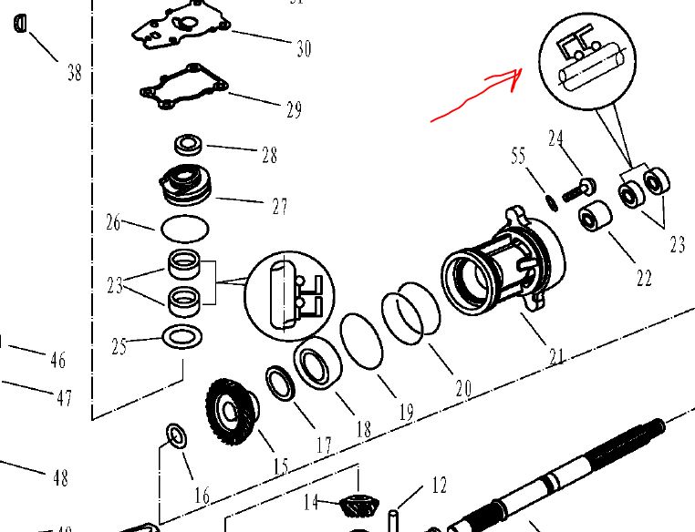

На гребной вал размер родного сальника 16x35x7
Предложенный заменитель по Corteco 12010810B имеет размеры 17(!) x35x7
Требуемый размер (16х35х7) имеет сальник Corteco 12010805B.
Любителям "поплотнее" - поставить ещё один сальник на рессору, непосредственно под зеркало помпы -
Размер 15x27x7 - 12010792B
