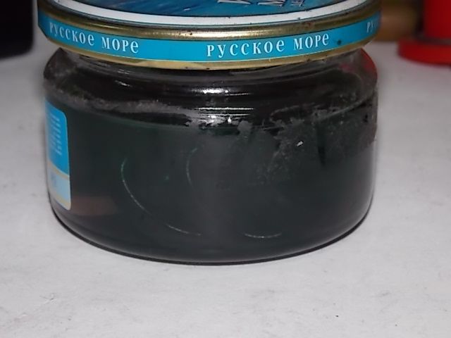

Почитайте в моей теме про Нептун по поводу сальников на коленвал. Ставить из экзиста КОС 031 категорически не рекомендую-*бензиновый* тест не прошли. Лучшими оказались сальники от ТНВД Камаз Евро- сделаны из вторкаучука и бензин с маслом им абсолютно пофиг, после двух суток(48 часов) купания в бензосмеси с ними вообще ничего не произошло.
Подтверждаю! КОС-031 г-но для бенза,за 30 минут распухли,а юбка пошла волной.Поставил ERIKS производство Польша - купание в смеси выдержали на ура.

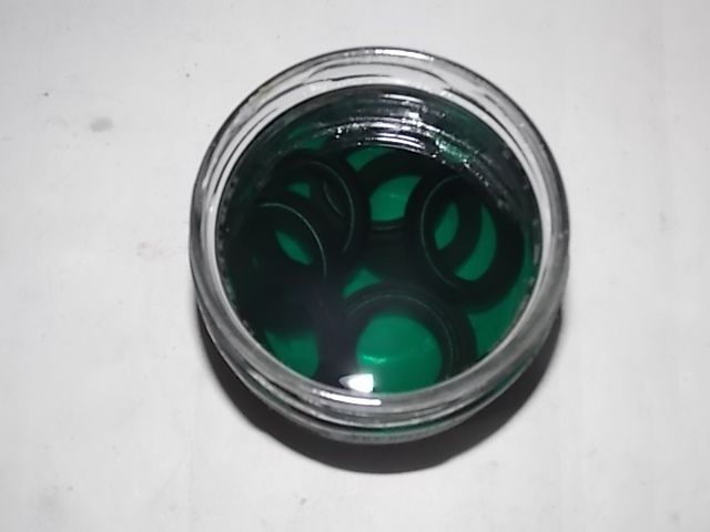

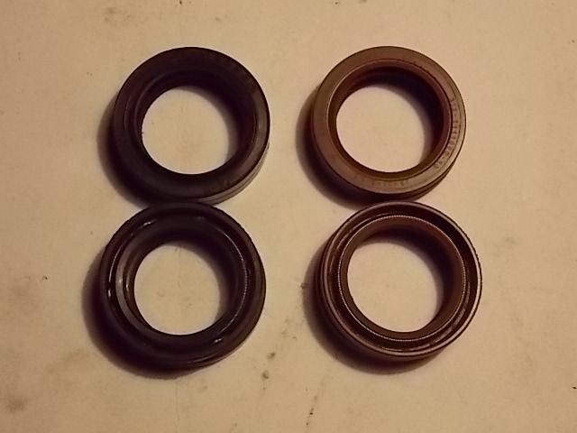

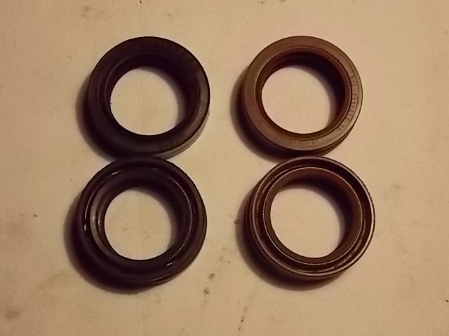

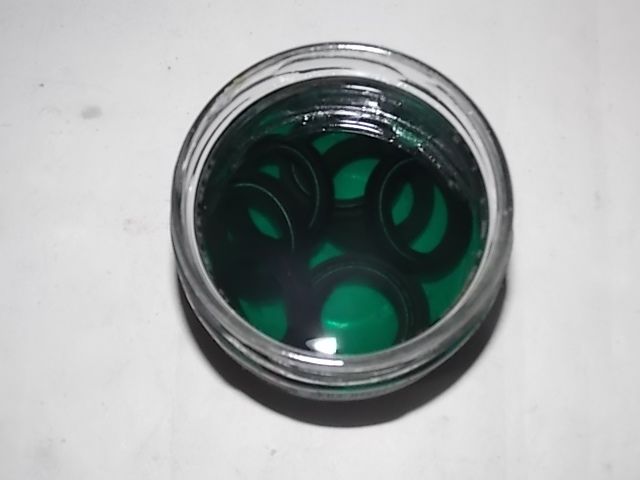

Отмечусь и я в этой теме. Купил сегодня сальники ТНВД Камаз 25Х35Х5Х5.5 двух видов и конечно отправил их на испытания в банку с адской смесью :hahaha: И так два сорта бензина, 80й и 92й и три сорта 2Т масла минералка, полусинтетика и синтетика, ждем до завтра и смотрим кто из этого набора отправится на мотор, а кто в мусор.
Ещё бы не плохо, подогреть.

Думаю при плохом качестве материала и так всё вылезет без подогрева, сейчас ходил смотрел пока полёт нормальный всё хорошо процессов по размягчению и отслаиванию ни каких не происходит, но поставил на батарею на всякий случай.

Володь привет!!! Я сильно не кочегарю, тепло сейчас на улице :yes: 62 градуса на выходе с котла, этого явно не достаточно воспламенить закрытую банку с бензином, хотя я конечно понял твой юмор :hahaha: :lol:

Извлёк сегодня сальники из адской смеси, абсолютно ни каких изменений не произошло, всё как было так и осталось, ну разве что сальники помылись и смазались :hahaha: В общем проверенно ставить можно :good:
