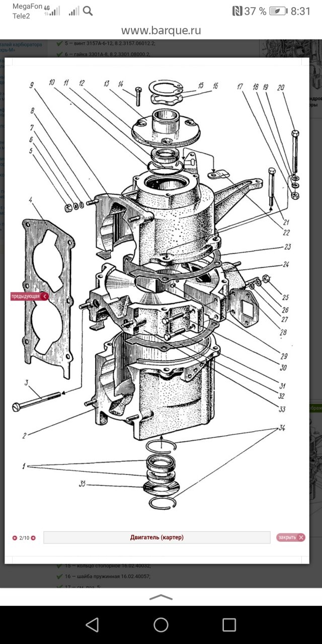

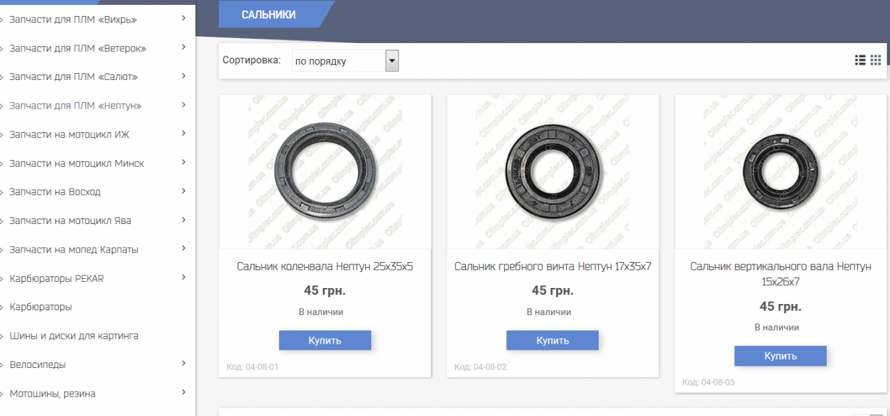

Друзья, и все же размеры которые указаны в первом сообщении верные или нет? а то мне на два мотора сальники покупать....
Второй вопрос: нептун 18 и 23 сальники одинаковые стоят?

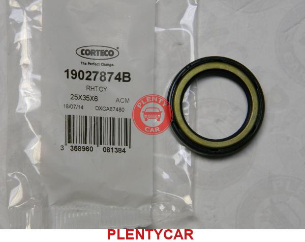

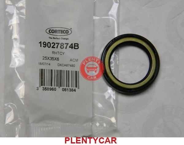

Себе поставил 25х35х6 сальник CORTECO 19027874B, аналог сальника первичного вала КПП HYUNDAI/KIA 43134-39011

А как ты их поставил они же с направлением идут

При установке двух сальников я бы поставил один внутрь пружинкой, второй наружу. То что сальник направленый думаю не критично.

День добрый! Подскажите, я правильно понял, что лучше автомобильные сальники взять, чем неизвестного производителя типа таких..193804
6 593
833
Лучше пойти в местный лабаз РТИ и там глазами посмотреть, штангелем померить, руками помять, ногами покатать и всё будет видно. Лучше двухкромочные. А при заказе через инет неизвестно что придёт, может и хорошее.
