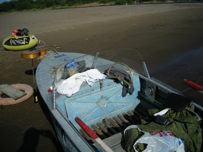

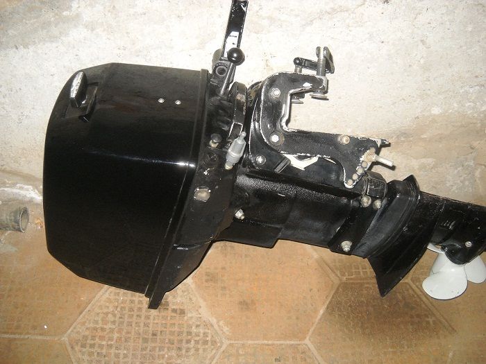

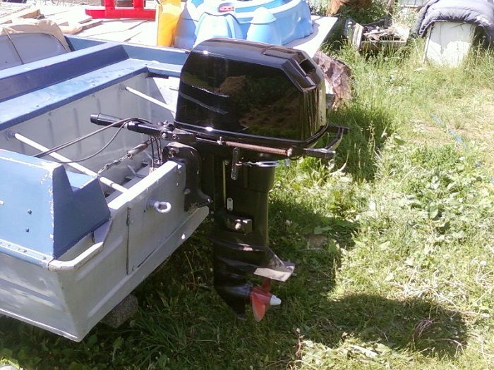

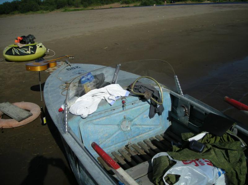

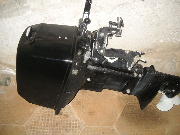

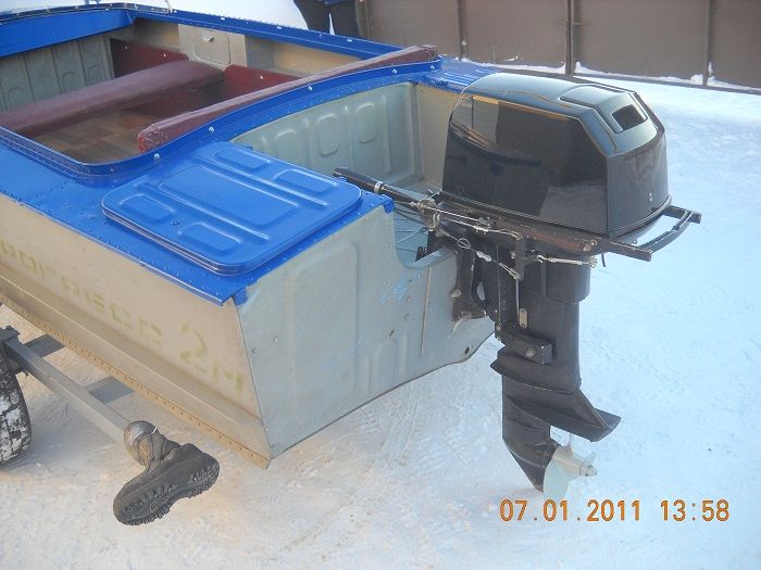

Вот две лодки и мотор, с удаленной задней передачей. :yes: И на обоих лодках, я себя ущемленным в чем то не чуствовал. :) Просто человек спросил - как быть с перескакиванием передач через нейтралку, я и предложил свой вариант решения проблемы :yes: , а других дельных вариантов я и не услышал. :( Такой выход из ситуации, я больше вижу с применением советского ДУ, там ходы ну очень большие, :yes: а на румпеле, вообще не пойму, как можно, через нейтралку перескочить, если только вместо рук культяпки не висят. :( На Нептуне23, когда на метле сдаешь назад, очень большая вероятность воды черпнуть, особенно, когда волна есть, да собственно и на Крыме тоже.

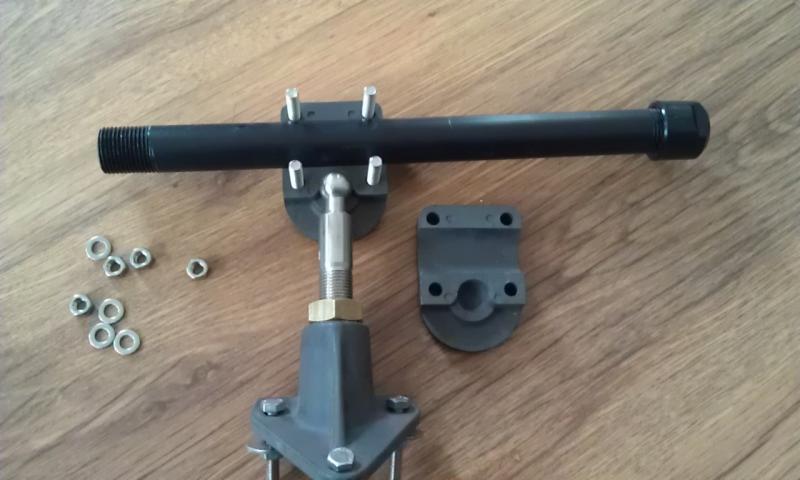

Друзья, подскажите, ктонибудь ставил буржуйское рулевое управление на Казанку 5 и В 30? Меня озадачило местоположение трубки, в которую трос рулевой вставляется. Я купил вот такую, но никак не могу найти оптимального местоположеня :pardon: Может кто сталкивался ? Заранее спасибо!

Кто то ставит приблуду прямо на подвеску мортора , как у импортных. КТо то на лодку крепит. В теме про рулевое импортное есть фото.
Женек
12.09.2011
507
Казанка 5
Вихрь 30 Р, 30 Э
Re: Дистанционое упровление на казанку с булями
спасибо, уже нашел :)
