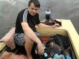

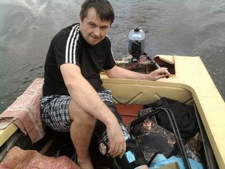

Глиссирует даже с таким :hahaha: шутка

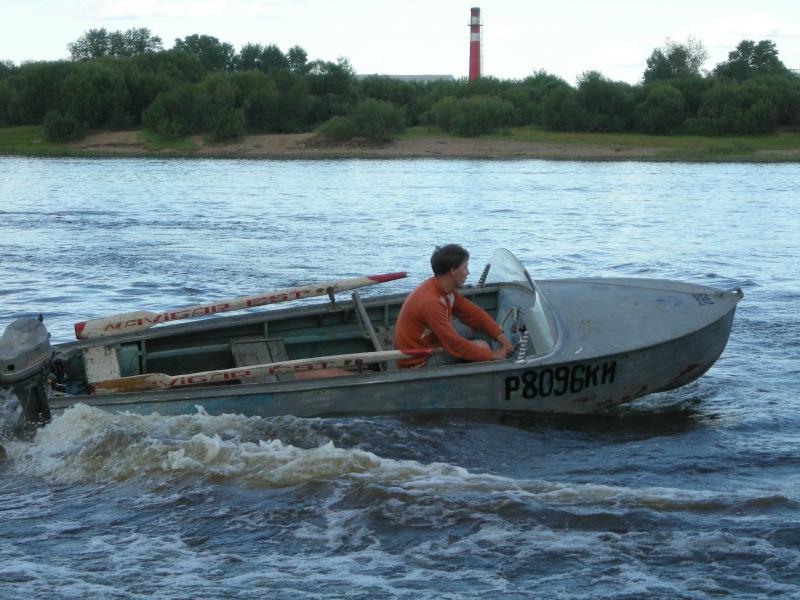

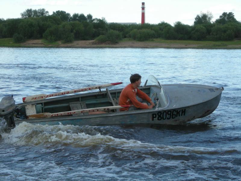

Ура, сегодня рулевое доделал, если кто-то еще скажет, что казанка переворачивается, смело кидайте камнем. Я всяко сегодня пытался ее перевернуть, ничего не вышло. После установки рулевого, думаю с румпелем больше не поеду. С рулем такое можно вытворять что просто ад. Лодка стала совершенно другой, гоночной))).
4LQ-WoRl0VA&feature=plcp
QBtcRdwd4bc&feature=plcp
BrmV4jET8j0&feature=plcp
В моем канале на ютубе есть еще видео...
Напомню, Казанка 66 года выпуска, вихрь 20 - 69 года выпуска, У мотора и лодки я второй хозяин. Надо за зиму навести лоск.
