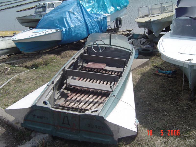

добрый день! у меня казаннка с булями и вихрь-30, вот нашёл дистанцию на него скоро поставлю! но проблема в том что я незнаю как закрепить руль и как вобще это сделать? что бы мотор поворачивался от руля, у кого нибудь есть схема этой конструкции? подскажите пожалуйст! зарание спасибо!

а на чём они держутся? в носу под рулём, там наверное ролики стоят?

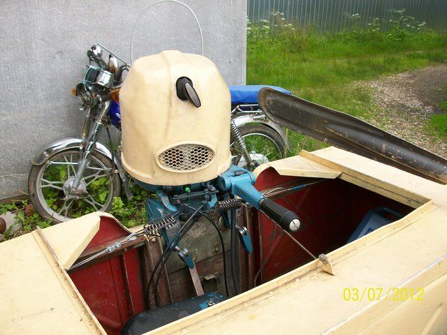

здравствуйте mihas! вы можете мне скинуть фото задней канструкции дистанции , без колпока мотора, хочеться разглядеть как там дистанция на газулю идёт и крепления поворота мотора! зарание спасибо!

Re: дистанционое упровление на казанку с булями

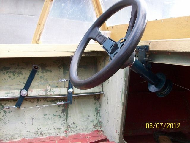

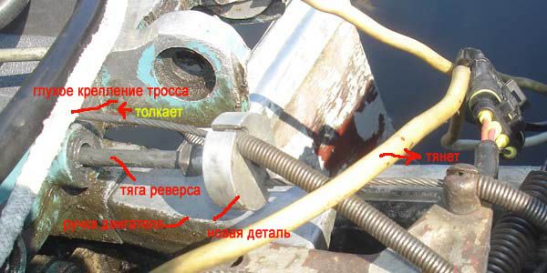

вот по ней рулевка с зади

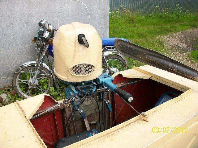

Крепление поворота мотора? на моих фото все рулевое видно,кроме роликов по углам :pardon:
для чего пружине стоят? какова их роль?
Держать трос в постоянном натяжении

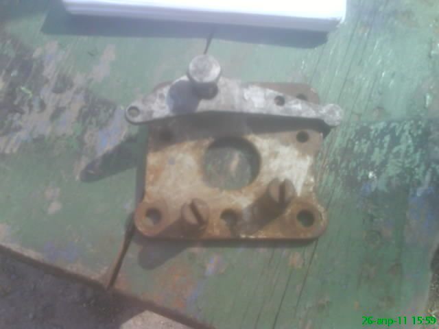

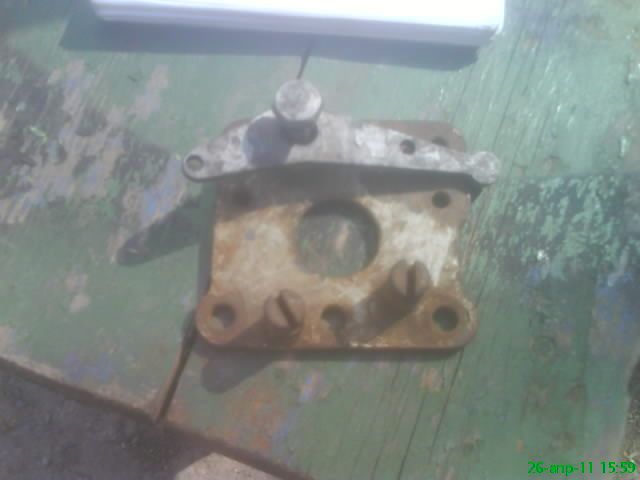

а где же взять крепление которое у вас на ручке мотора, которое скорость включает и выключяет? у нас в приморье таких уже нет давно!
У нас тоже нет,или по гаражам валяются без надобности,я меня самодельная-там ничего хитрого нет!

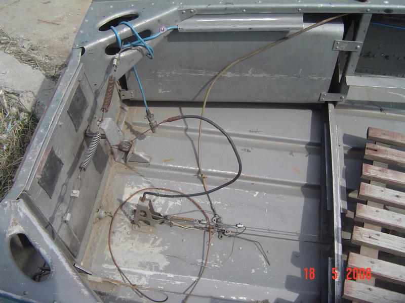

Вот ешё альтернативный вариант,мне идея понравилась:
