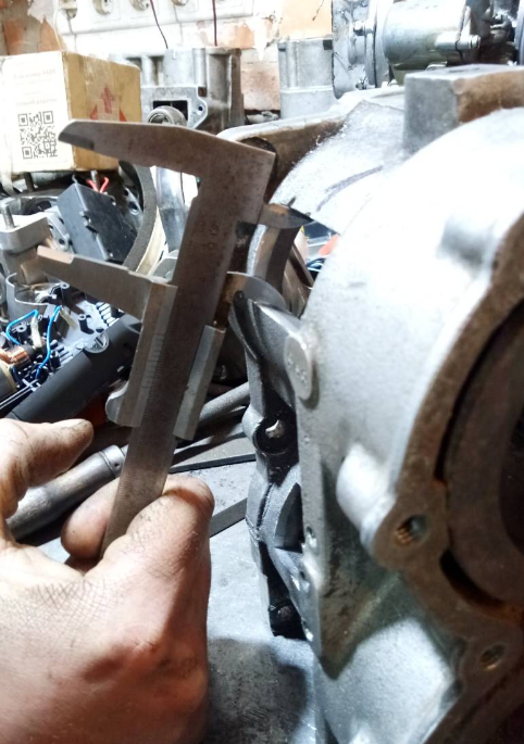

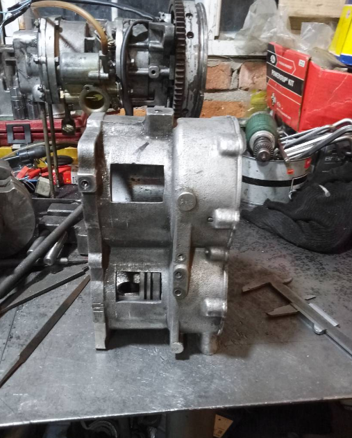

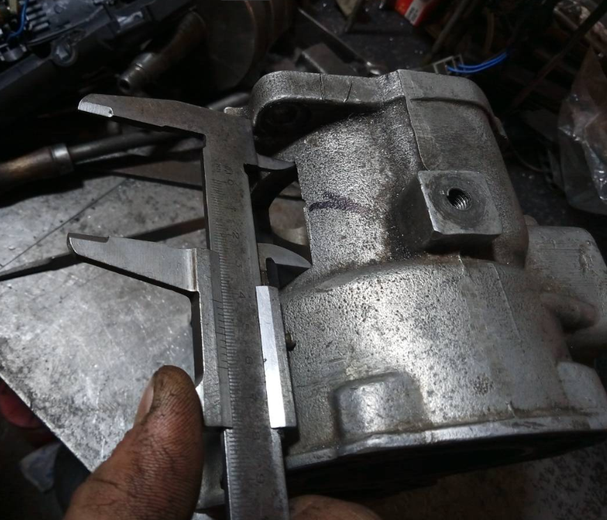

Уважаемые форумчани,
как и обещал выкладываю фото доработки третего канала

следущий етап:
1. наварка бустеров обратной каплей
2. передача блока
для росточки и доводки каналов

на моторе з двома лижниками третий канал не увичивался, была просто наварка бустеров)
оригинальный размер окон: 20*30

VADEOS, понятно что с расточенными окнами мотор будет выдавать бощность получше. А насколько расход топлива увеличивается?
если етот мотор максимум 10л.час хавает то на 13литров можна розчитовать но всетаки тяга!!!!
