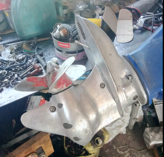

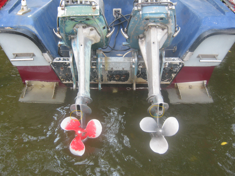

Убрать выхлоп, удлинить вал, это полезно, на Самарском редукторе легко и просто, на Пермском проблемно, но тоже можно, есть тема про это на форуме, но что то сходу не смог найти(
Щёчки съёмные делали на Пермском редукторе, по бокам "хобота" на выхлопе, если помпа крякнула, можно было поставить и дойти до базы, фото нет, но как делали могу рассказать если будет интересно.
3 156

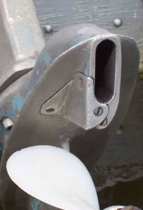

1 311
Вот нашёл фотографию с козырьками для забора воды. Хотел по крупнее сделать, но не грузится. Думаю понятно будет.

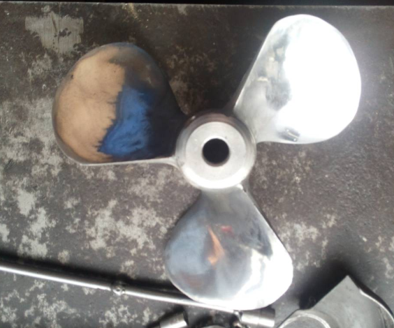

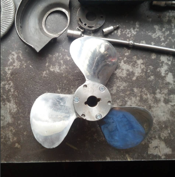

случайно попала заготовка винта
что думаете?
2 113
2 113
что думаете?
Пусть пока лежит, закончишь с двигателем, поймёшь какой тебе винт на лодку нужен и тогда может, и пригодится для рукоблудия, если не в лом будет ковыряться-)

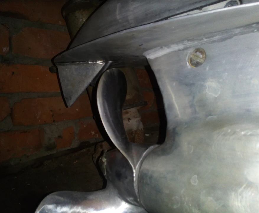

по совету
вернул выхлоп назад, сделал что то схожее с Приветом

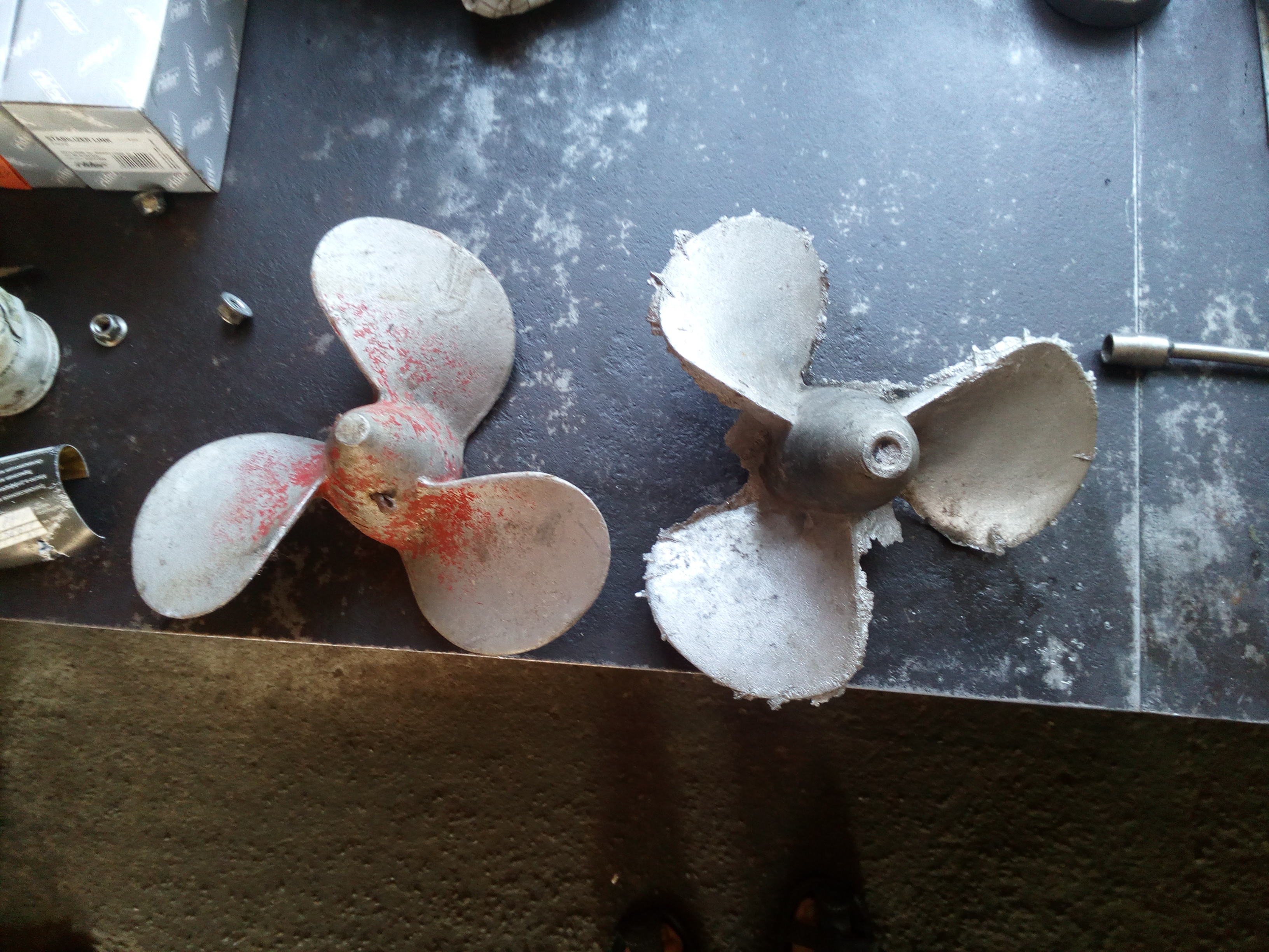

Случайно еще такой заготовки нету? Вообще зря ты так укоротил ступицу ,пропелер нужно отодвигать от редуктора чем дальше тем лучше.

3 156
1 311
Ну на "метле" не мудрено добиться такой скорости. А что это за "тюбитейка" на маховике, первый раз такое вижу.
