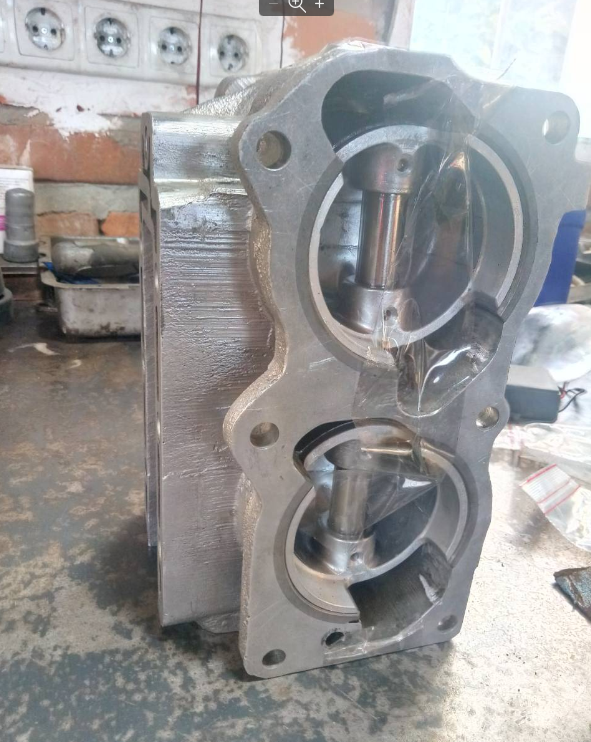

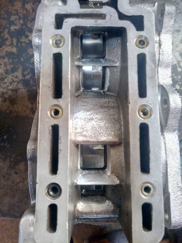

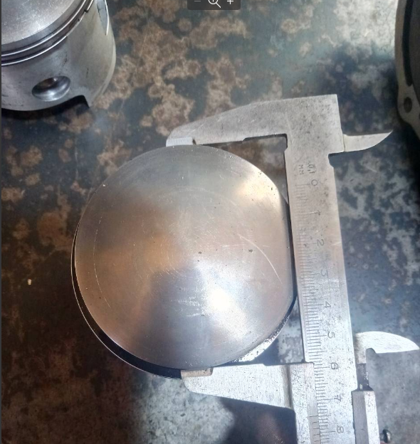

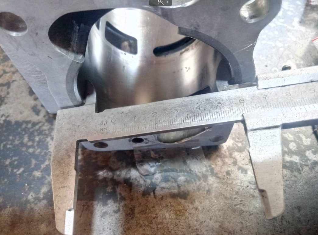

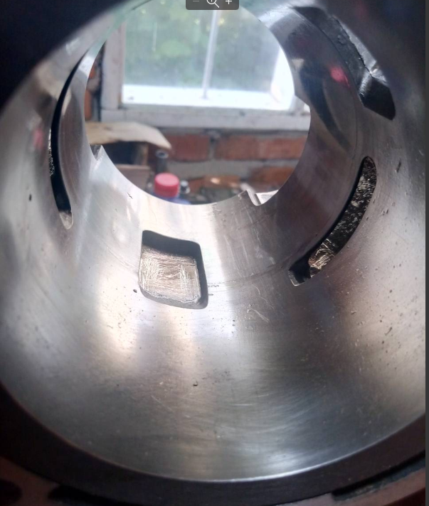

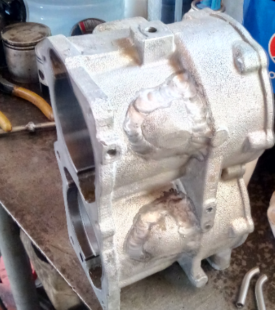

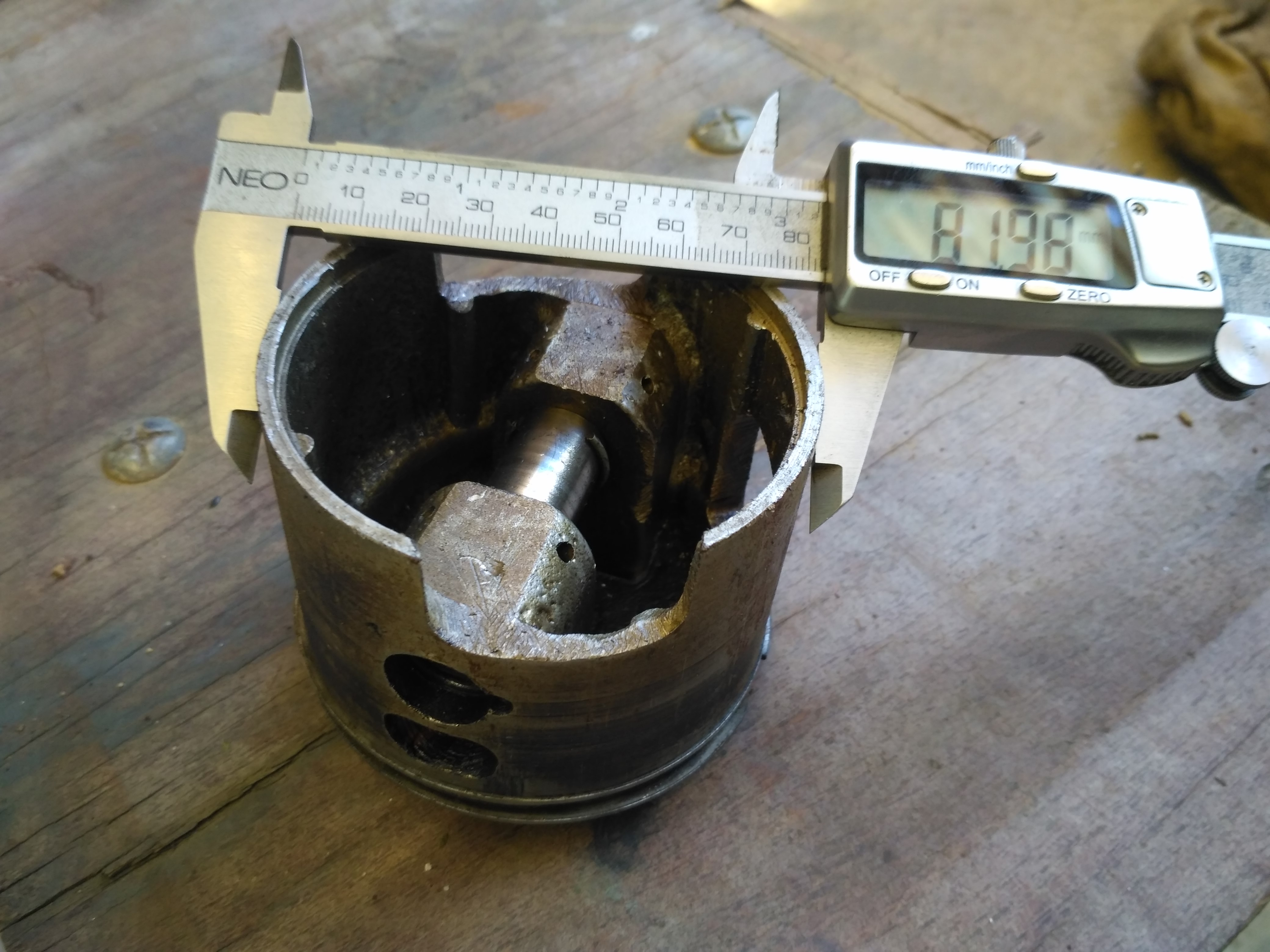

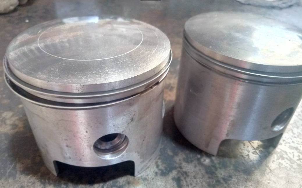

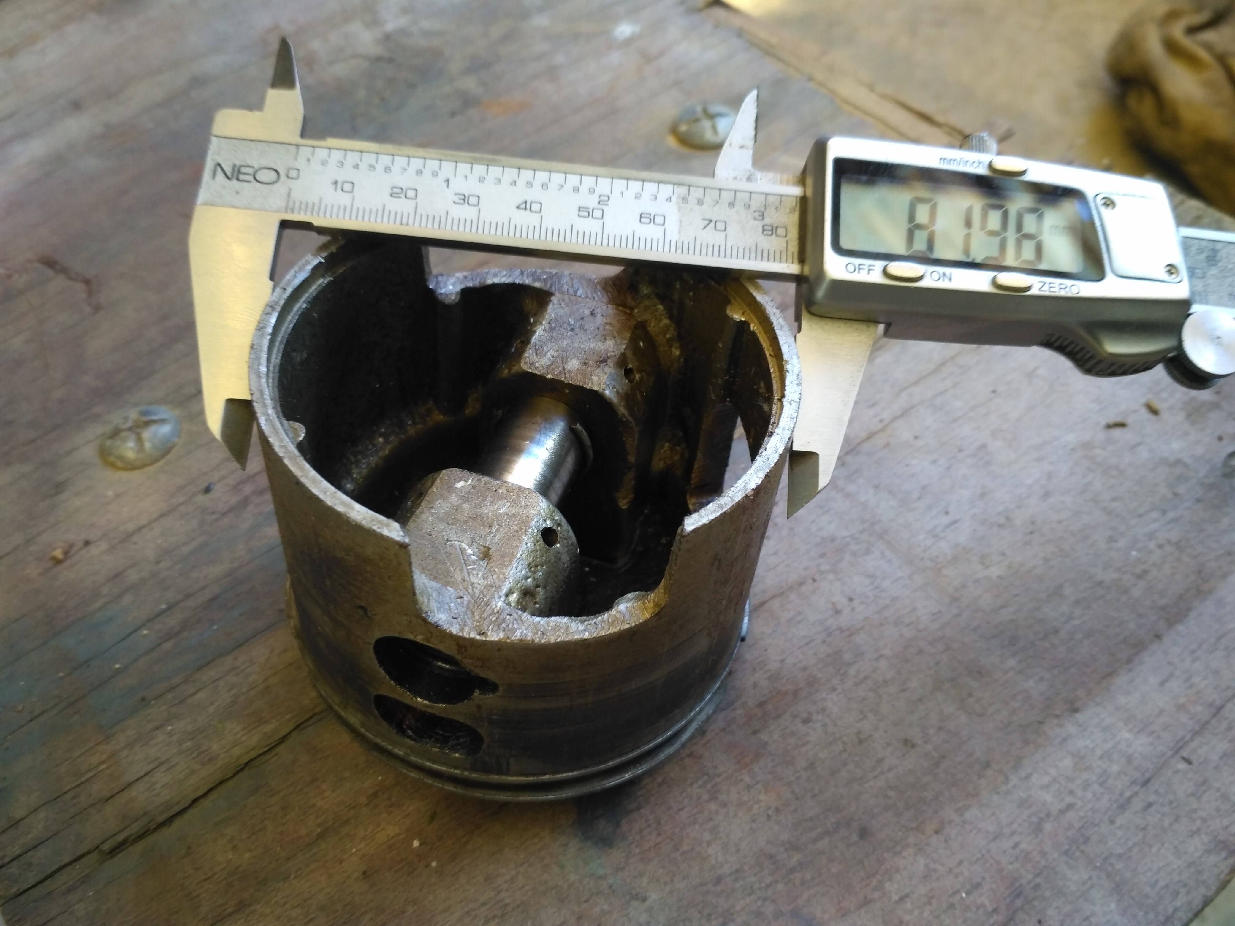

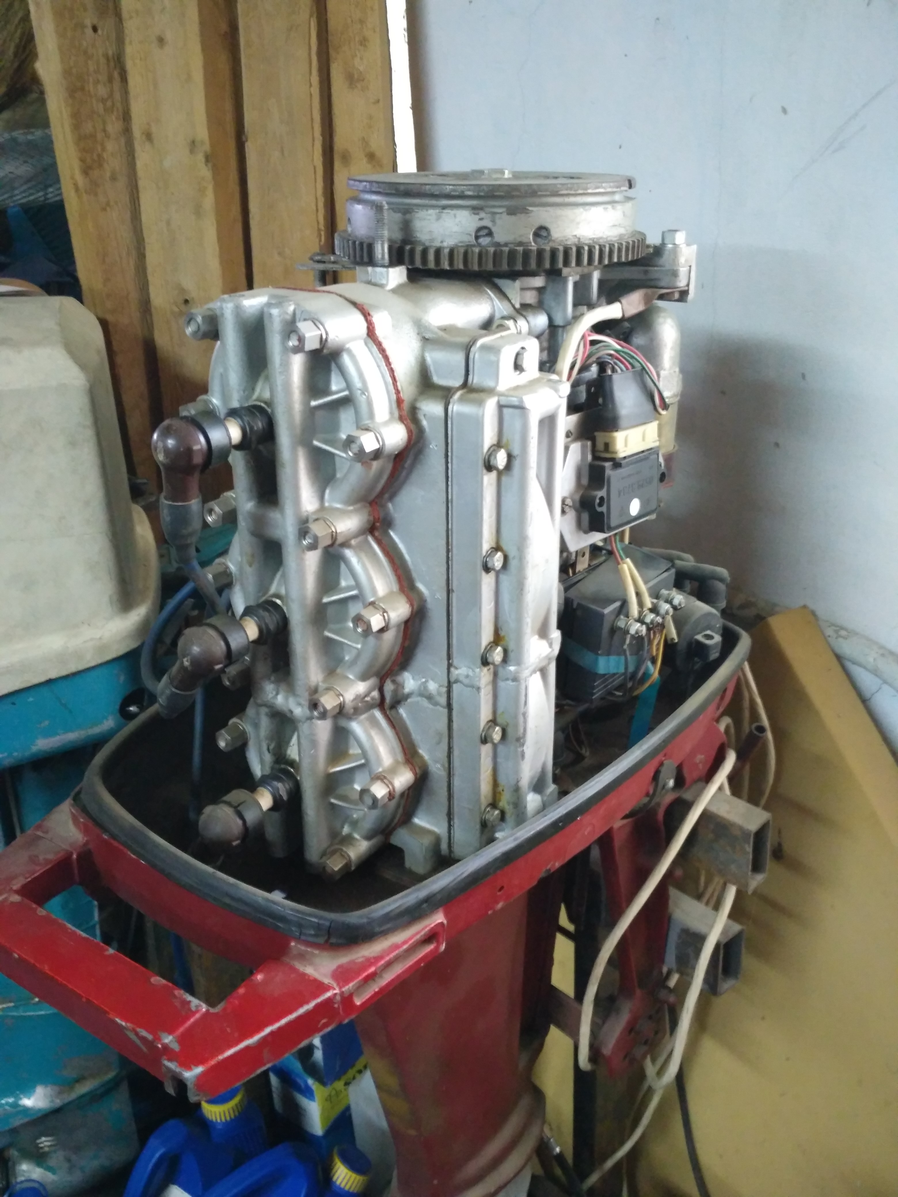

Результат роботы мотора считаю успешным, потому был заказан еще один блок с поршнями для сборки еще одного вихря
в этом блоке нет наварных продувок
диаметр 75( на фото блок76.8 на котором я удачно прошел обкатку и тягаю лижников с ветерком на видео више все видно)
по мере сборки буду отписываться о деталях

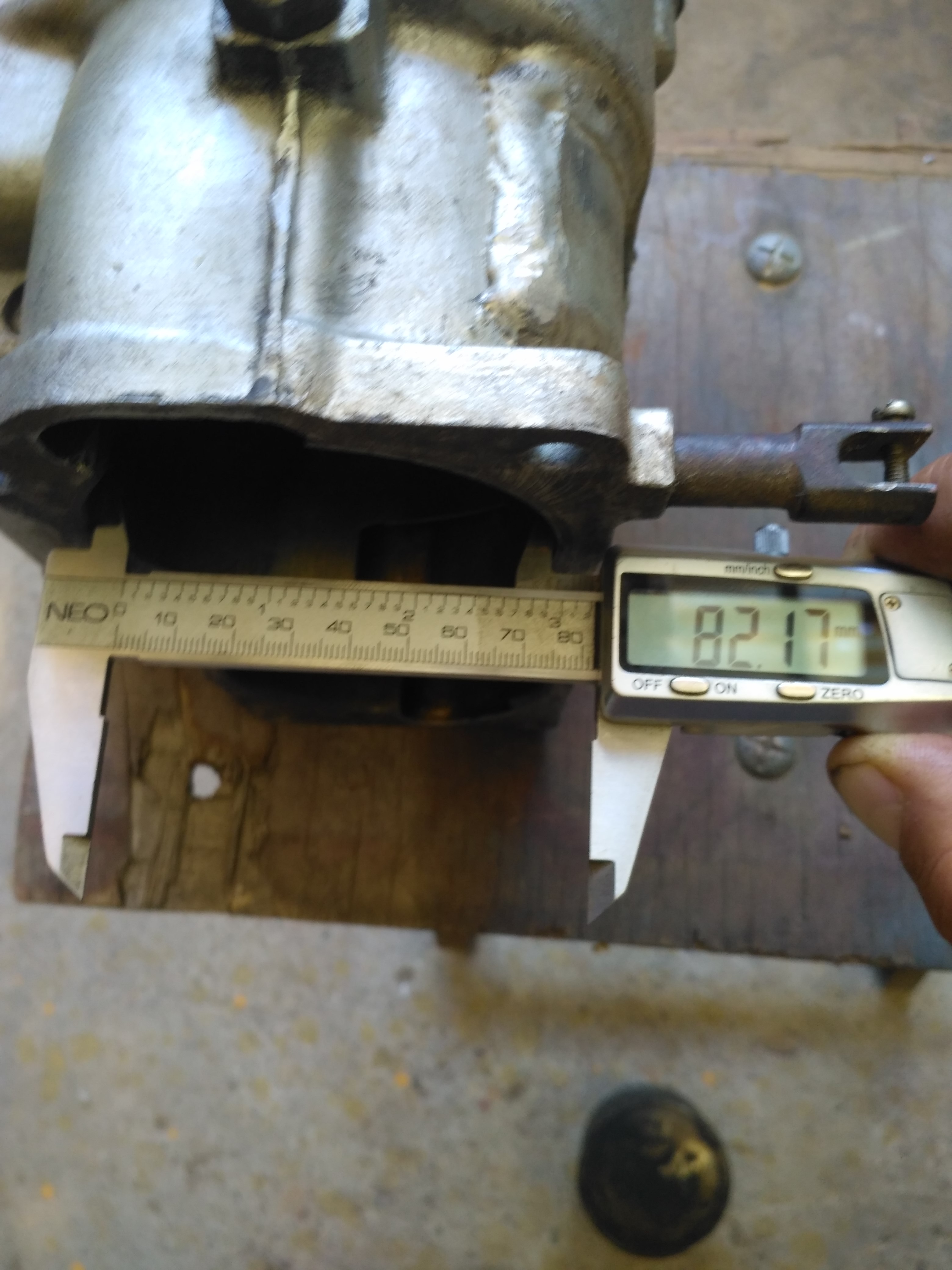

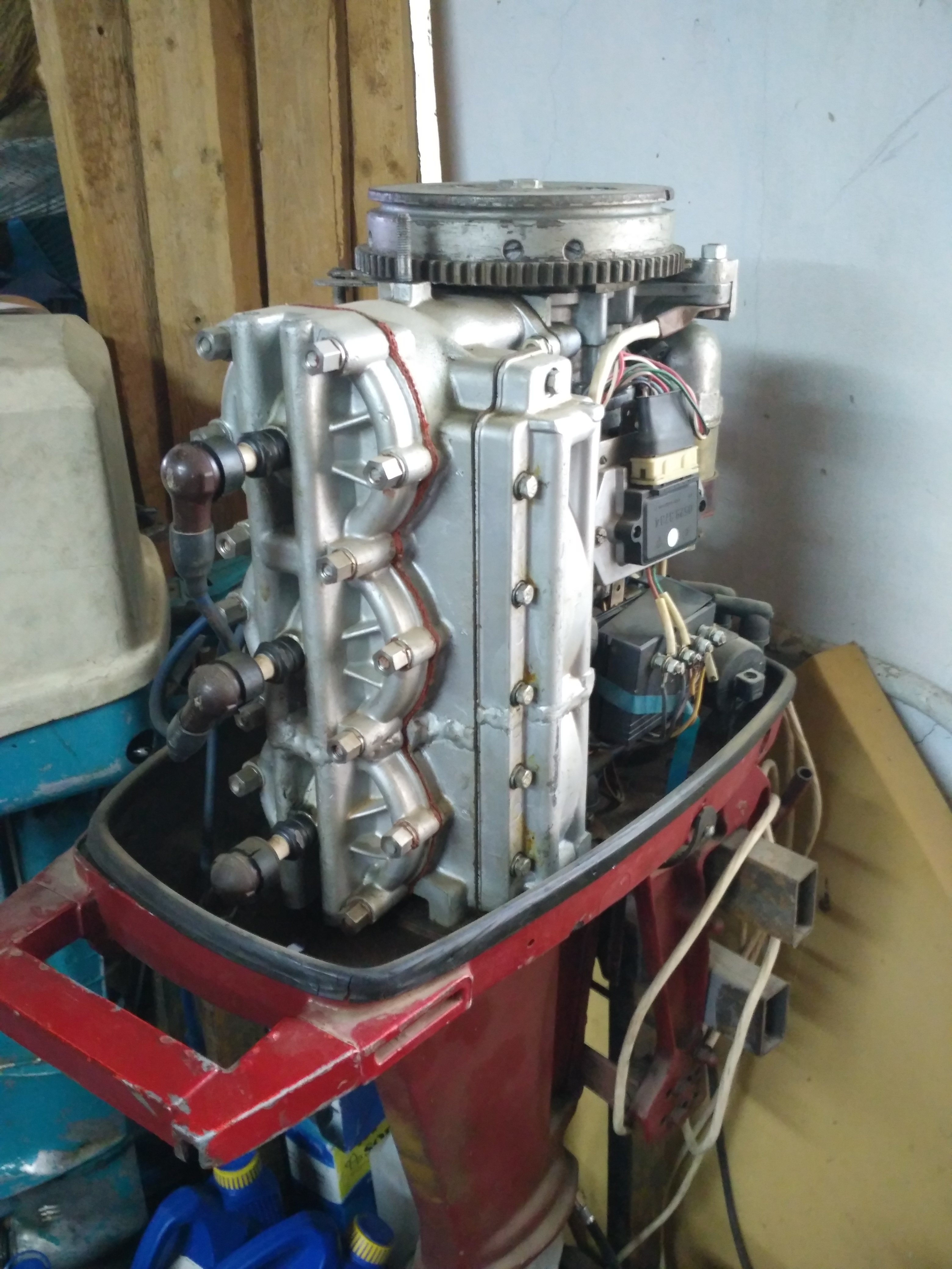

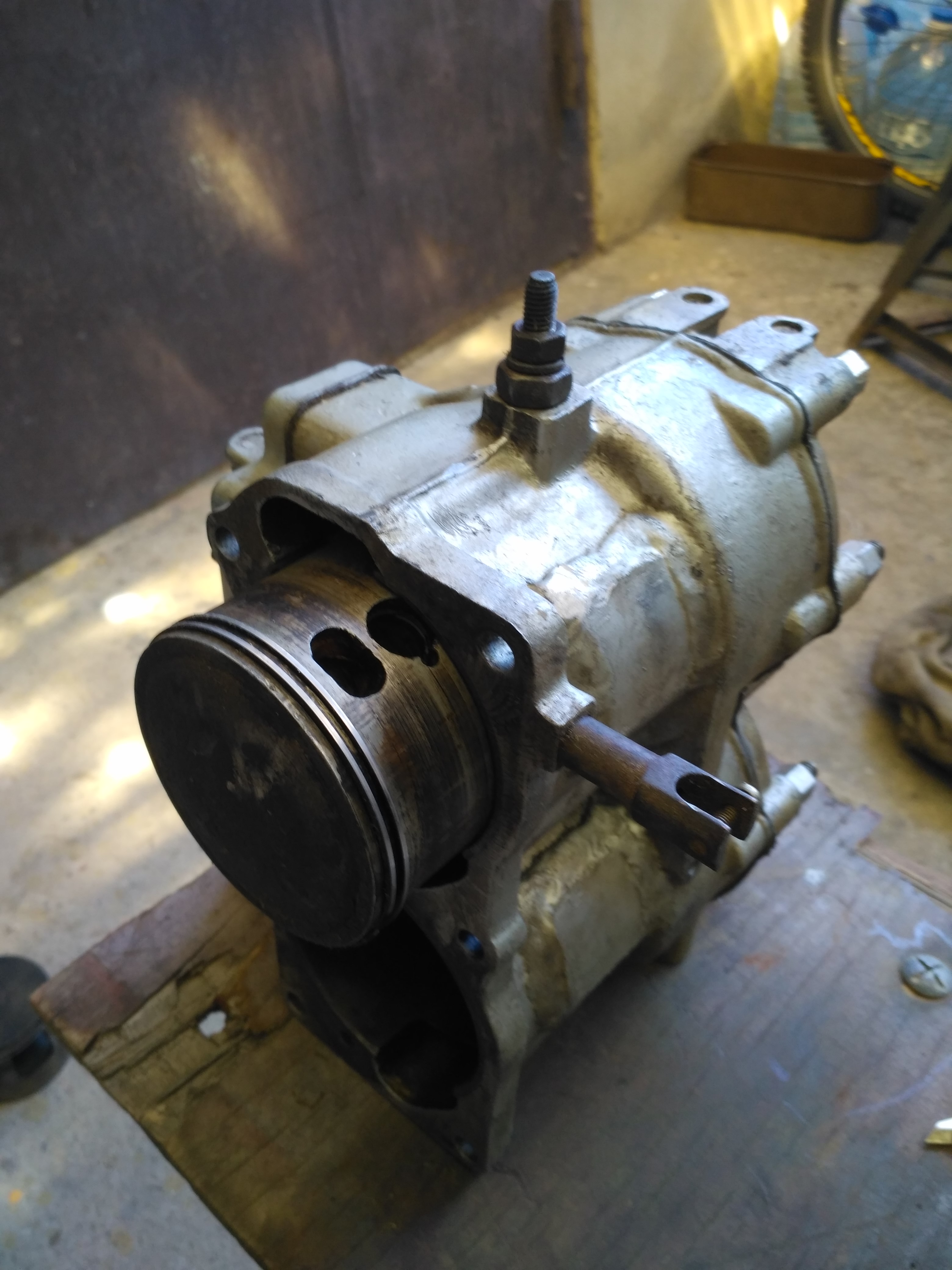

Виталя, пара железяк из этой когорты.
Вихрь (остатки) с поршневой 82 мм и 3Ц с поршневой 76 мм.
Любой из них именно легко вытягивал двух лыжников.
Моторам лет по 15 примерно. Никакого видео нет и не было. Но, я думаю, и так понятно. :)
Выход на глиссирование, вытягивание лыжников - это не максимальные обороты и, как следствие, мощность. Это величина крутящего момента на низах и середине. А это , прежде всего, функция рабочего объёма. К максимальной мощности имеющая мало отношения.
Это тоже как бы Вихри 30+:) Только очень старые.:)
