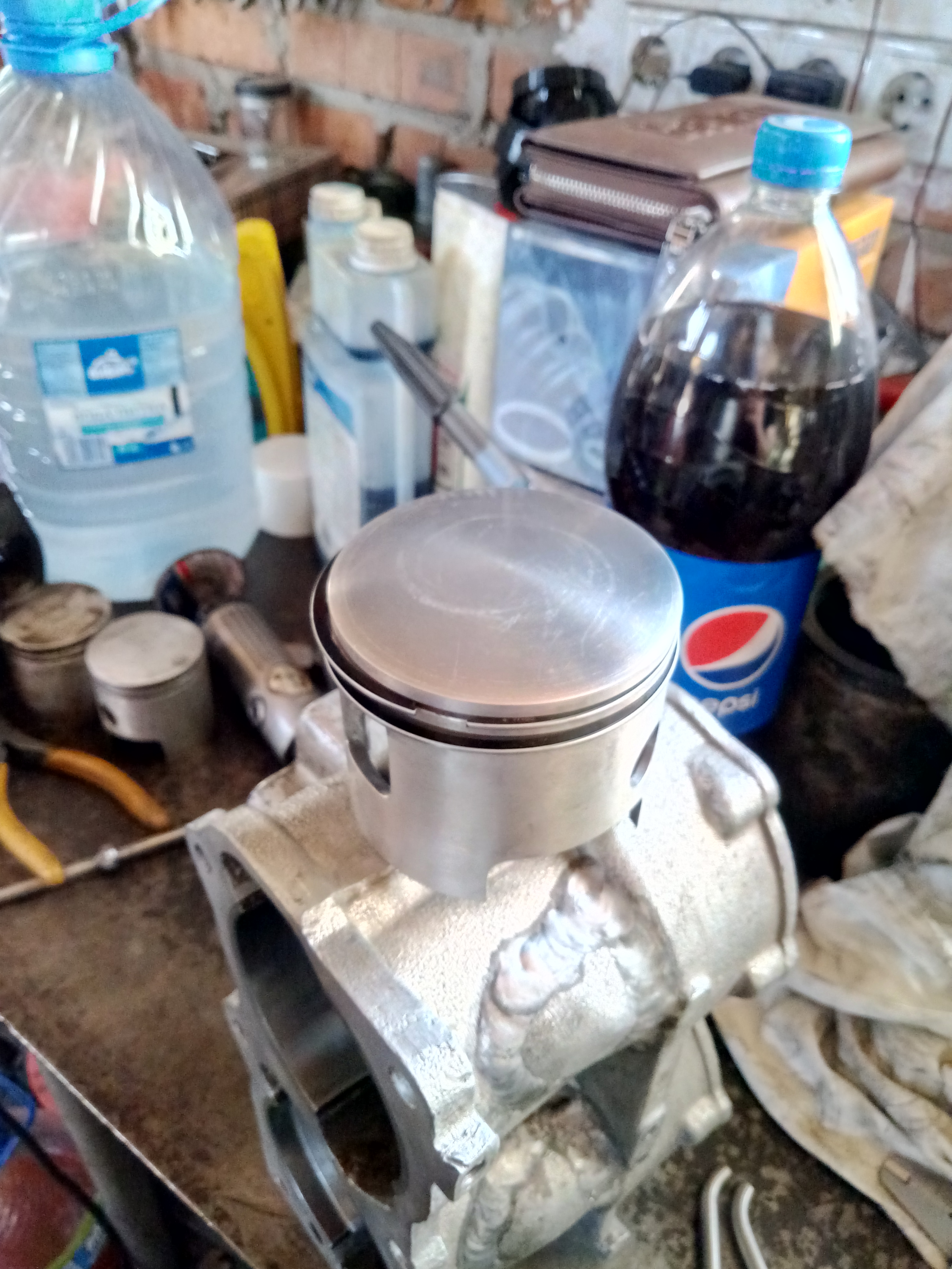

ниже Вы фото установленных поршней в мотор Вихрь

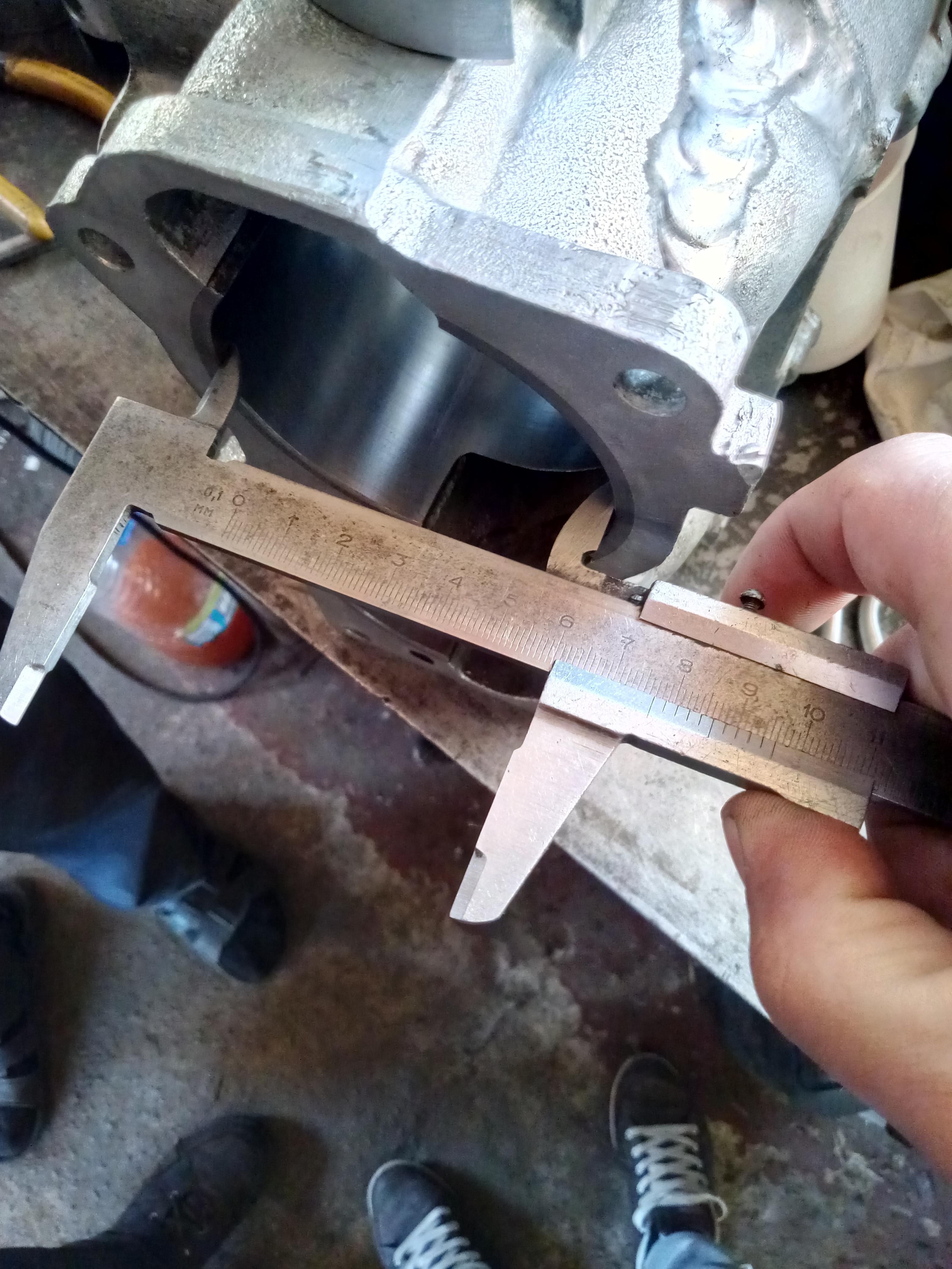

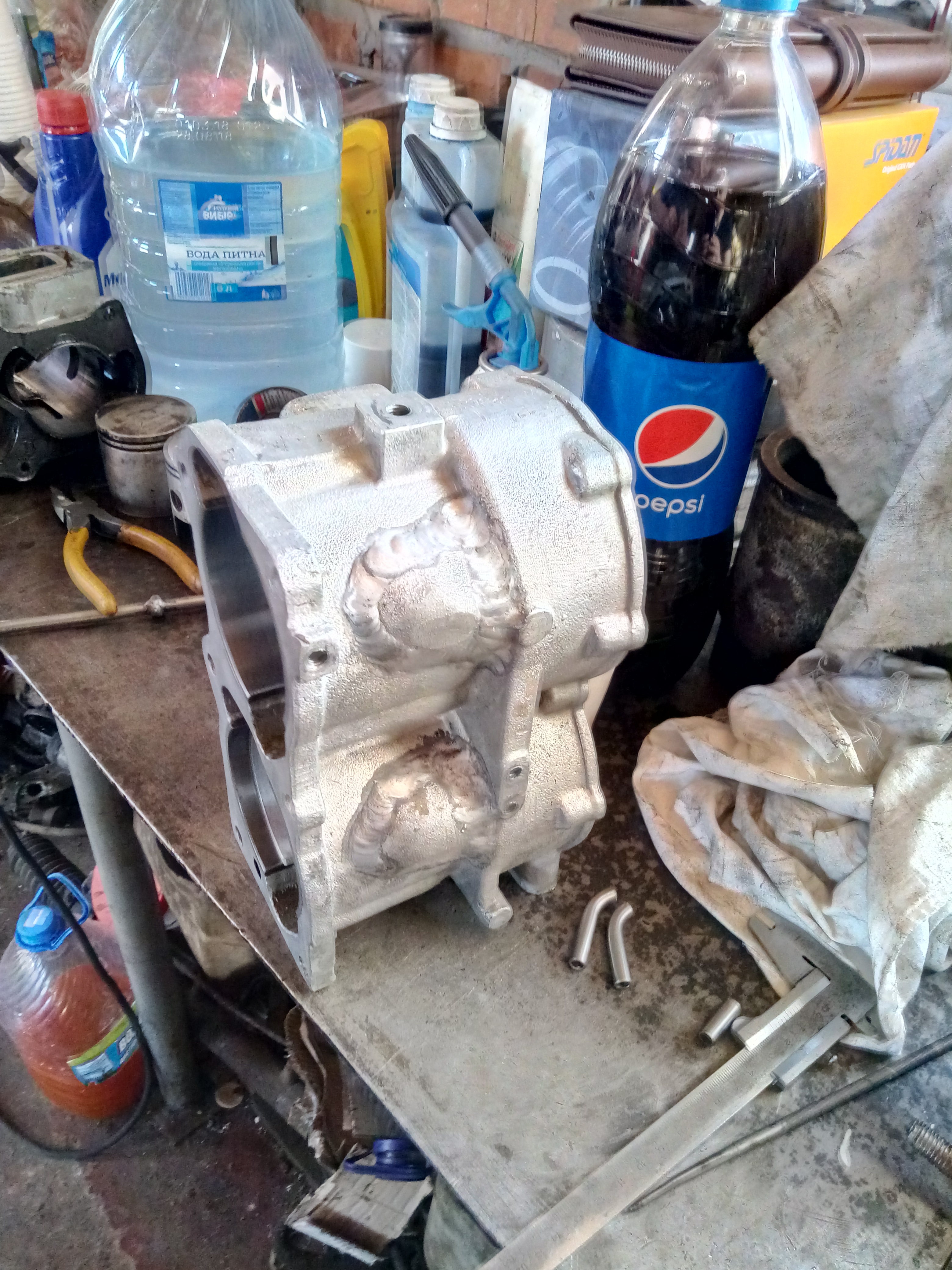

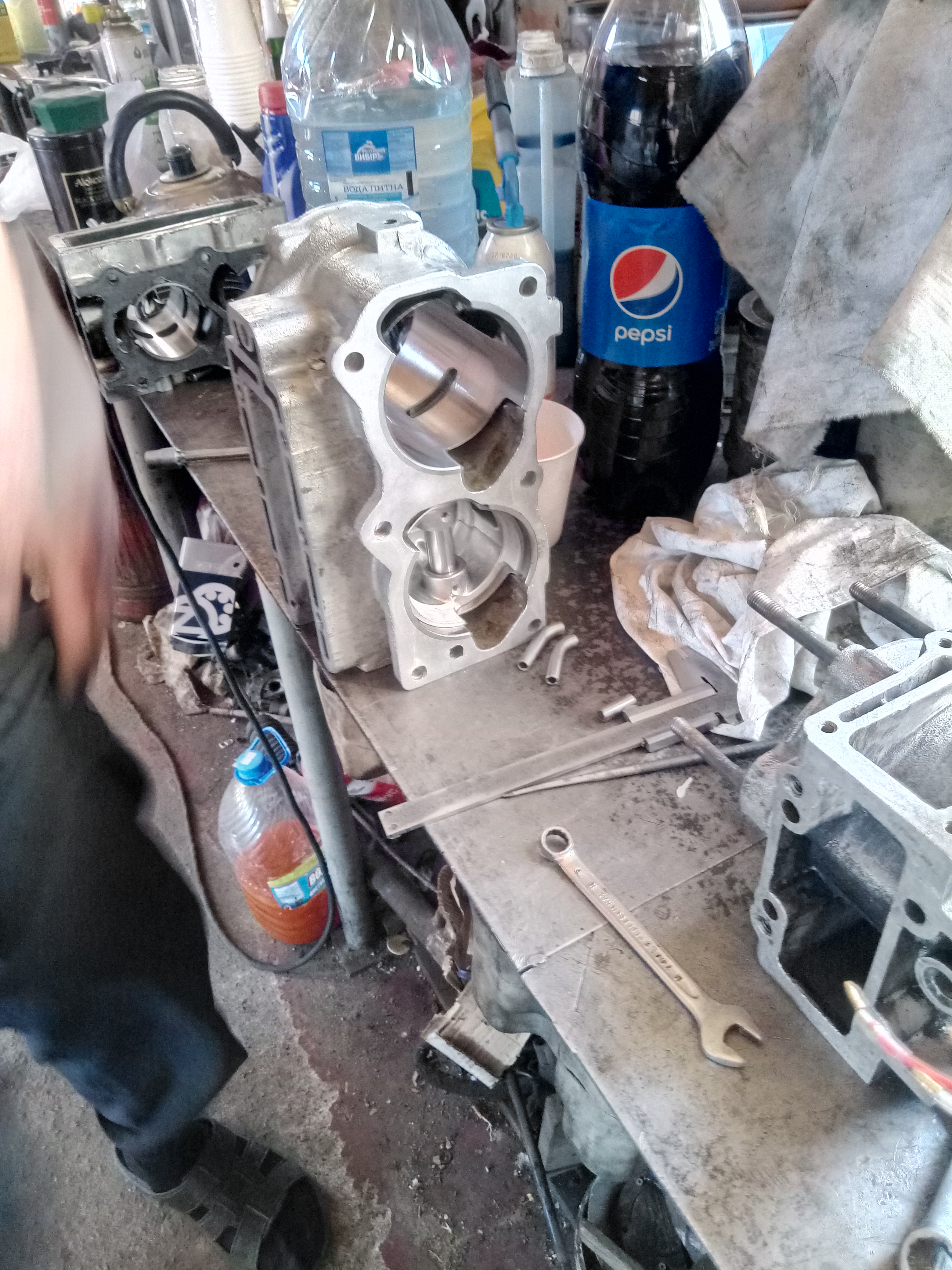

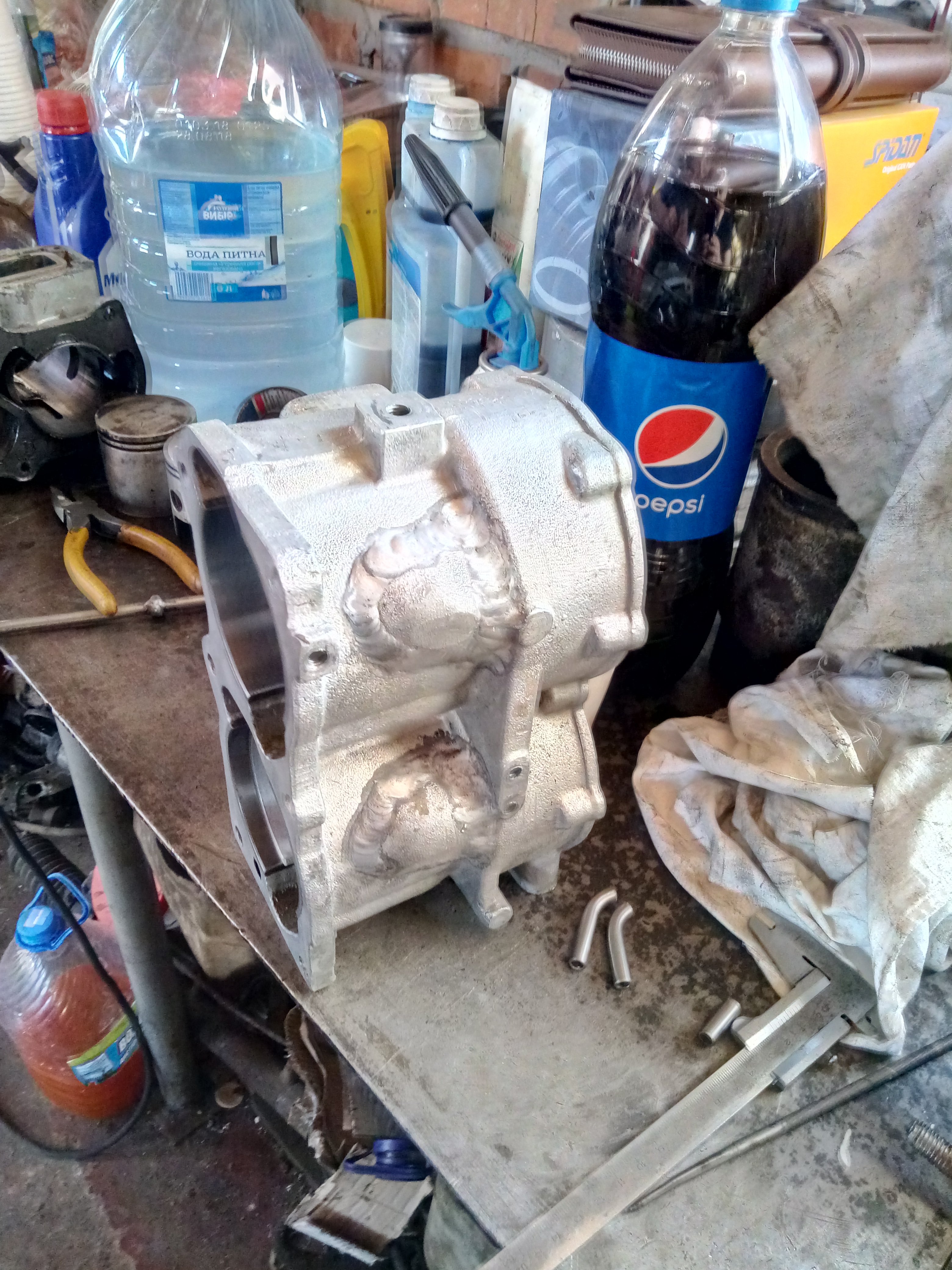

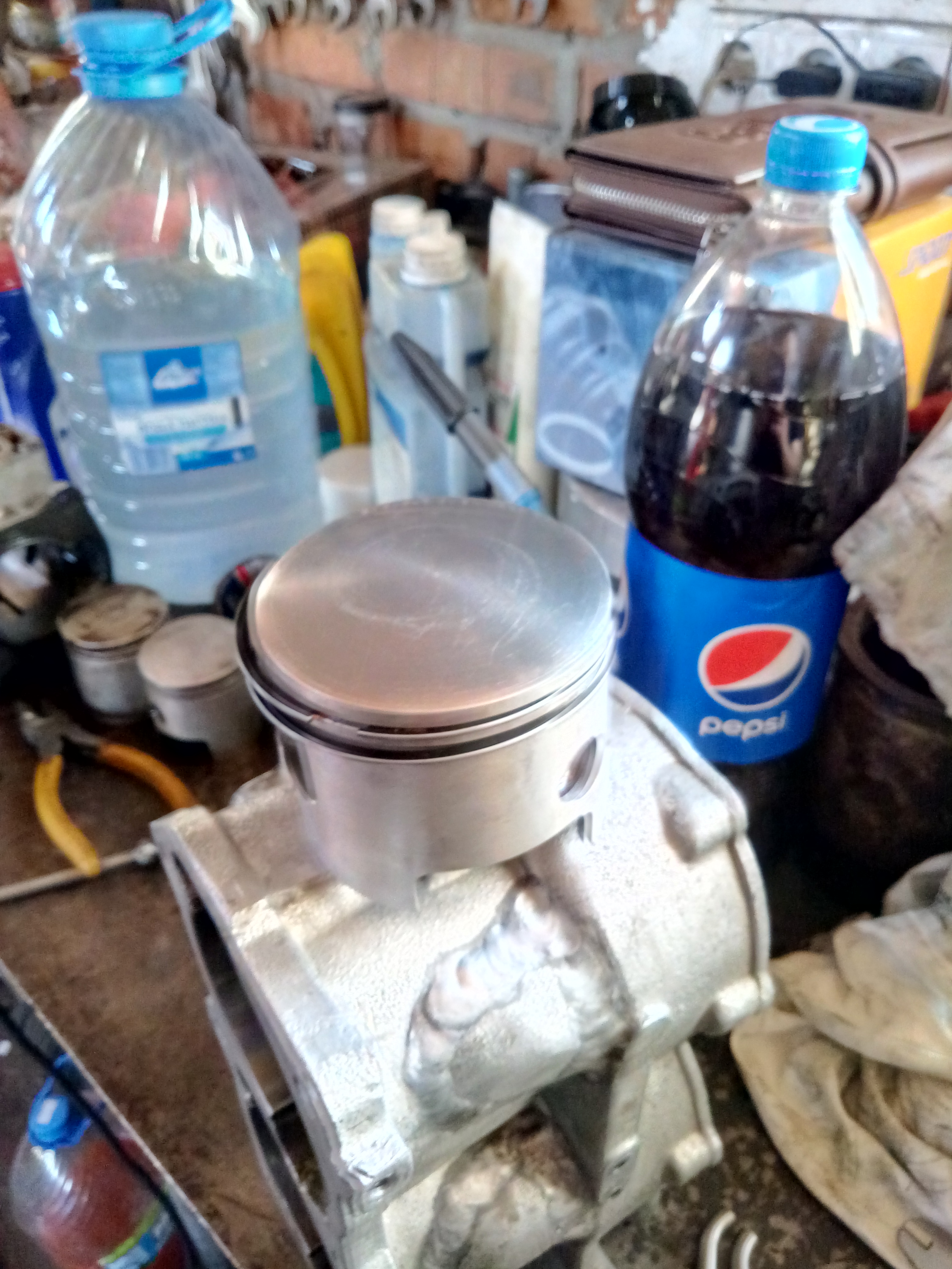

1.С лева на блоке это дополнительное охлождение впуска или это увеличенный канал продувки? На фотото не могу понять.
2. Есть такой не признаный закон, чем толще стенка цилиндра тем больше ресурс.
3. Абсолютно невижу хона, хотя может он не делался из за хромированных колечек.
4. При такой малой толщине кольца делать такие широкие окна, как то сомнительно. Такое ощущение что это экспериментальная версия. Хотя кто его знает, я не инжинер, просчитать не могу.
Ну и 76 для вихревского колена это слишком. 73 сейчас глаза бы хватило, и то много.
1. Продувка
2. Правильно закон не признаный, а ми посмотрим, ориентируемся на опит
3. Зачем хон, у нас вроде два такта, пока)))
4. не понимаю о чем Вы

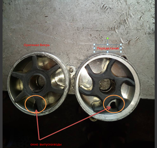

ДА есть переделал помпу
но думаю проблема в переделке редуктора

1. Продувка
2. Правильно закон не признаный, а ми посмотрим, ориентируемся на опит Посмотреть вложение 130891
Хон делается для удержания масленой плёнки на стенках цилиндра, в результате чего кольца работают не по цилиндру а по маслу. Или у тебя он на чистом бензине работает?
В машино- строение есть такая наука как конструкционные материалы, там просчитывается какая у поршня, кольца, вала, и т.п. должна быть толщина чтоб он не разволился, при работе в зависимости от его предназначения.
Кольцо при нахождение над окном продувки начинает провисать, и это провисание больше чем когда он находится в цилиндре. Это расстояние составляет примерно сотую долю мм. Дак вот чем толще кольцо тем меньше это провисание.

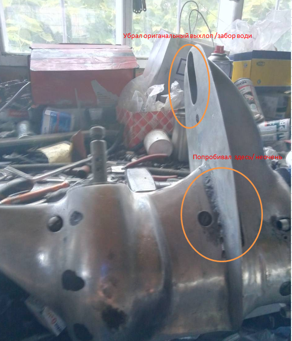

Убрать то убрал, а почему нечем не прекрыл выхлоп у тебя поток воды от винта будет мешать выходить газом на ходу.
С забором просто неугодал. Там где сделал начинается рассикание воды. Нужно по ближе, и с болие крутым углом.
ну на все свое время, все по очереди)

Вадим , на выхлоп люди указали тебе правильно , прими меры и устрани . С охлаждением тоже баловаться не нужно . На видео видно , на ходу проскакивает пар . К чему может привести перегрев , надеюсь рассказывать не надо ! Устраняй и выкладывай новое видео - интересно ! Твой блок с диаметром цилиндра 76,8 в моей практике первый в истории Вихрь 30 .

Не надо было убирать выхлоп, и забор воды не правильно сделан, к нему теперь какую нибудь принудиловку надо городить. Вот в былые времена делал на свои моторы обыкновенный маленький "козырёк" на заборник воды, можно было без крыльчатки ездить, сама напором шла. Фотку чуть позже кину, найти надо.
