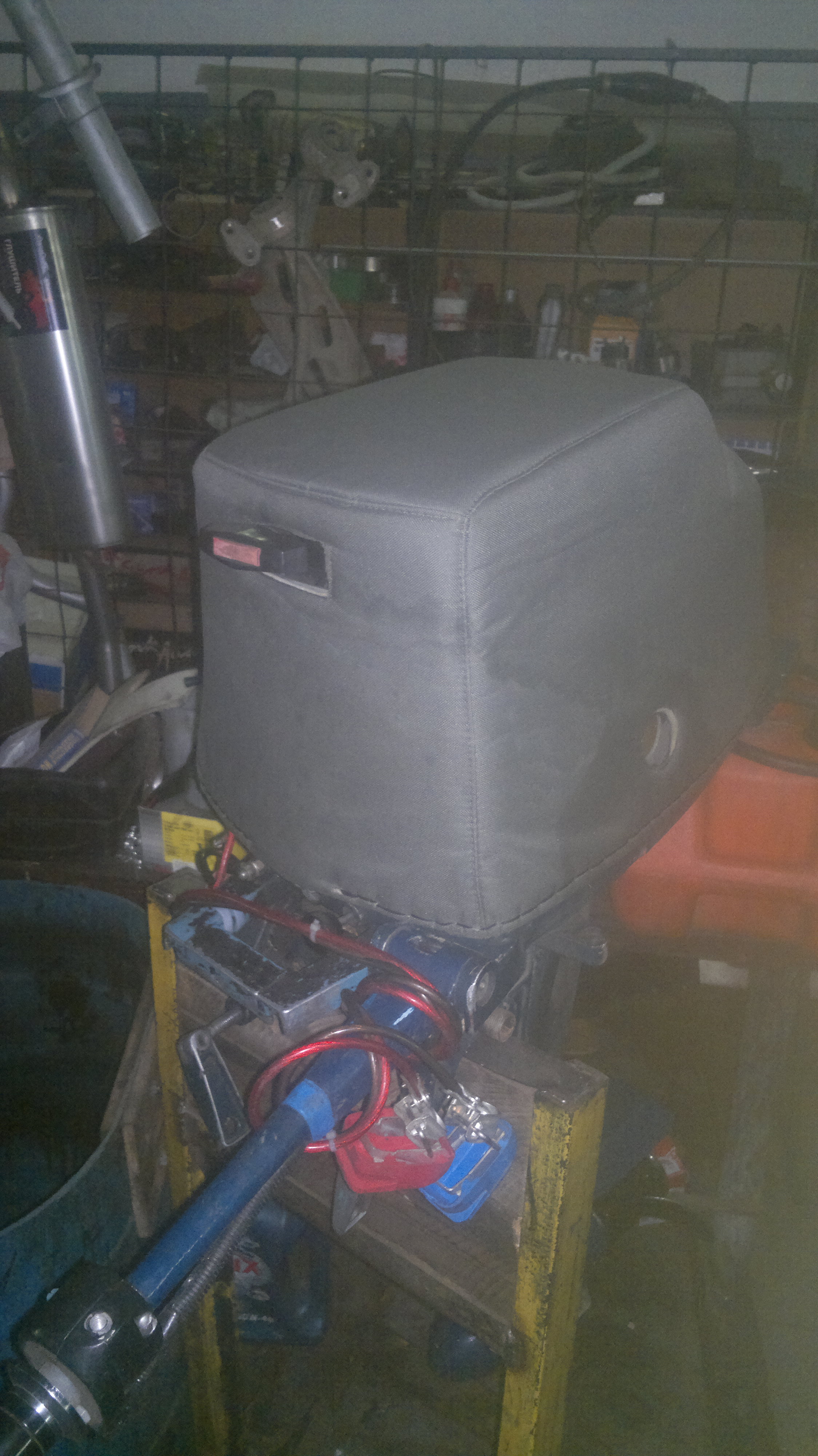

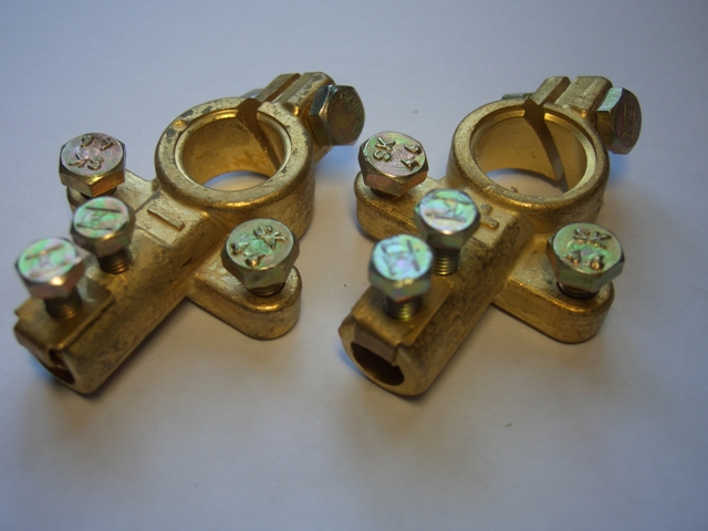

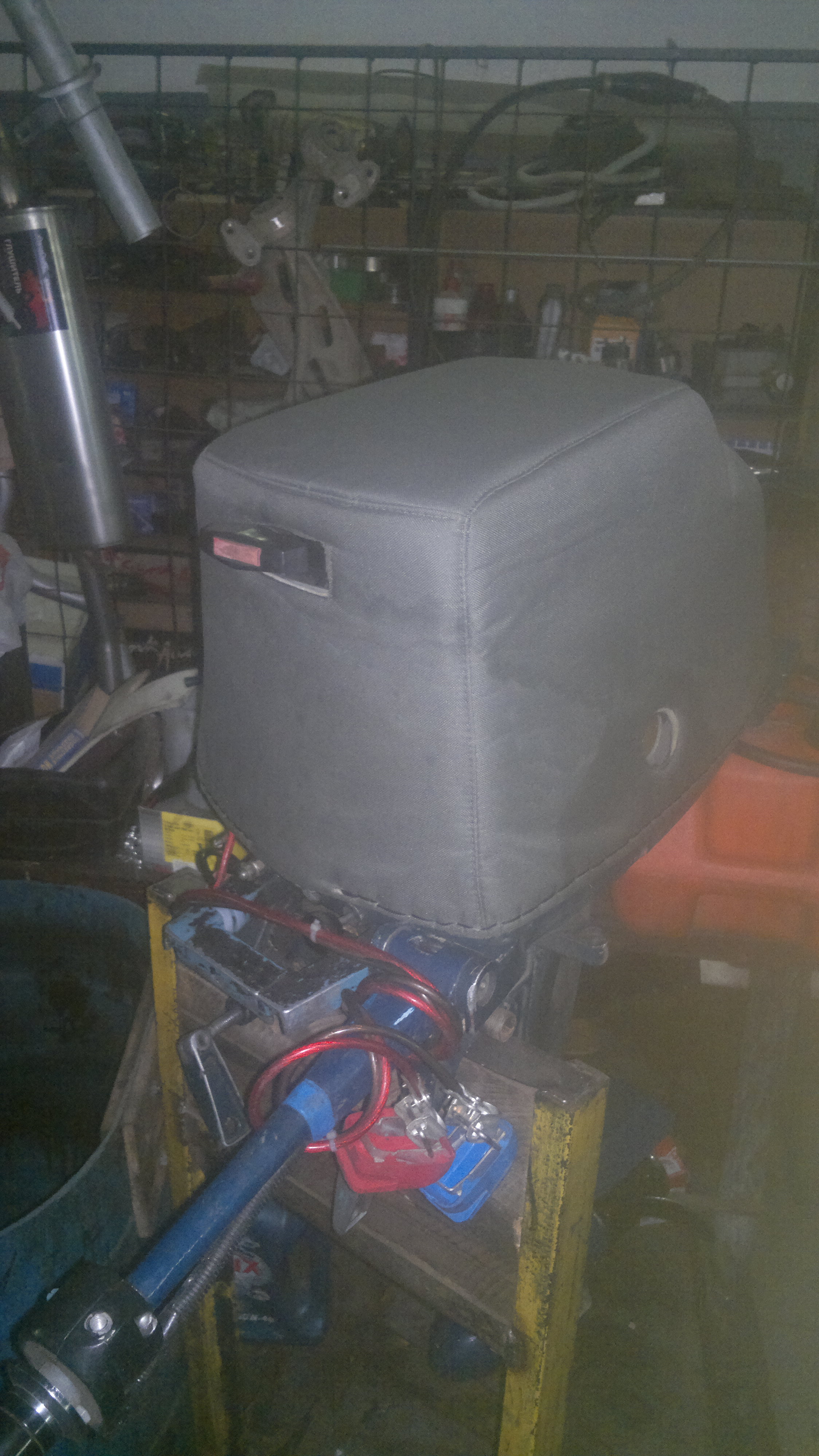

а кто как к клемме аккумулятора подцепляет доп. провода? наконечником на болт?

1 362
А у меня вот такие.

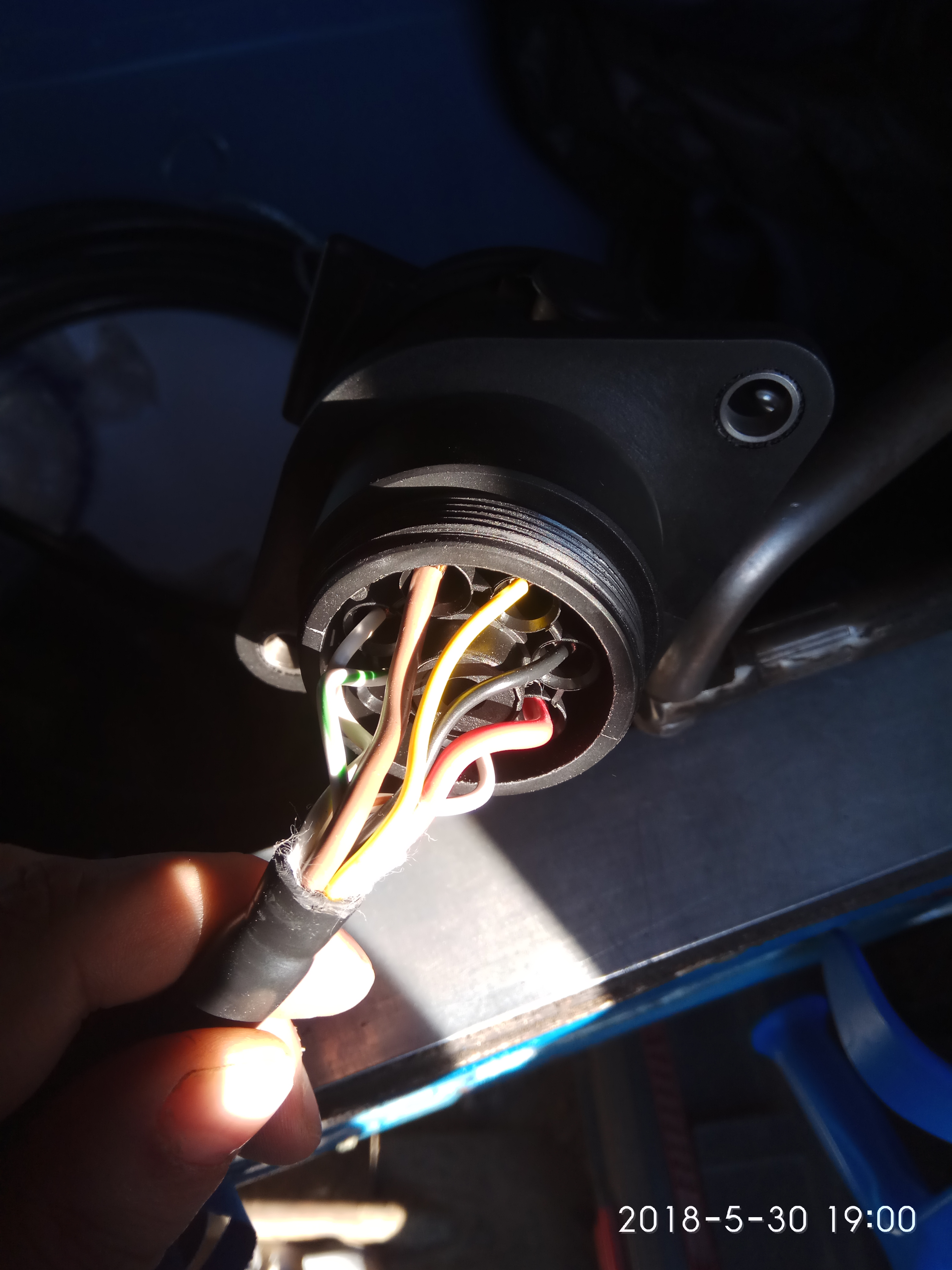

Вот такой кабель для разводки проводки взял. В гараж сегодня заезжал - сфоткал заодно.
