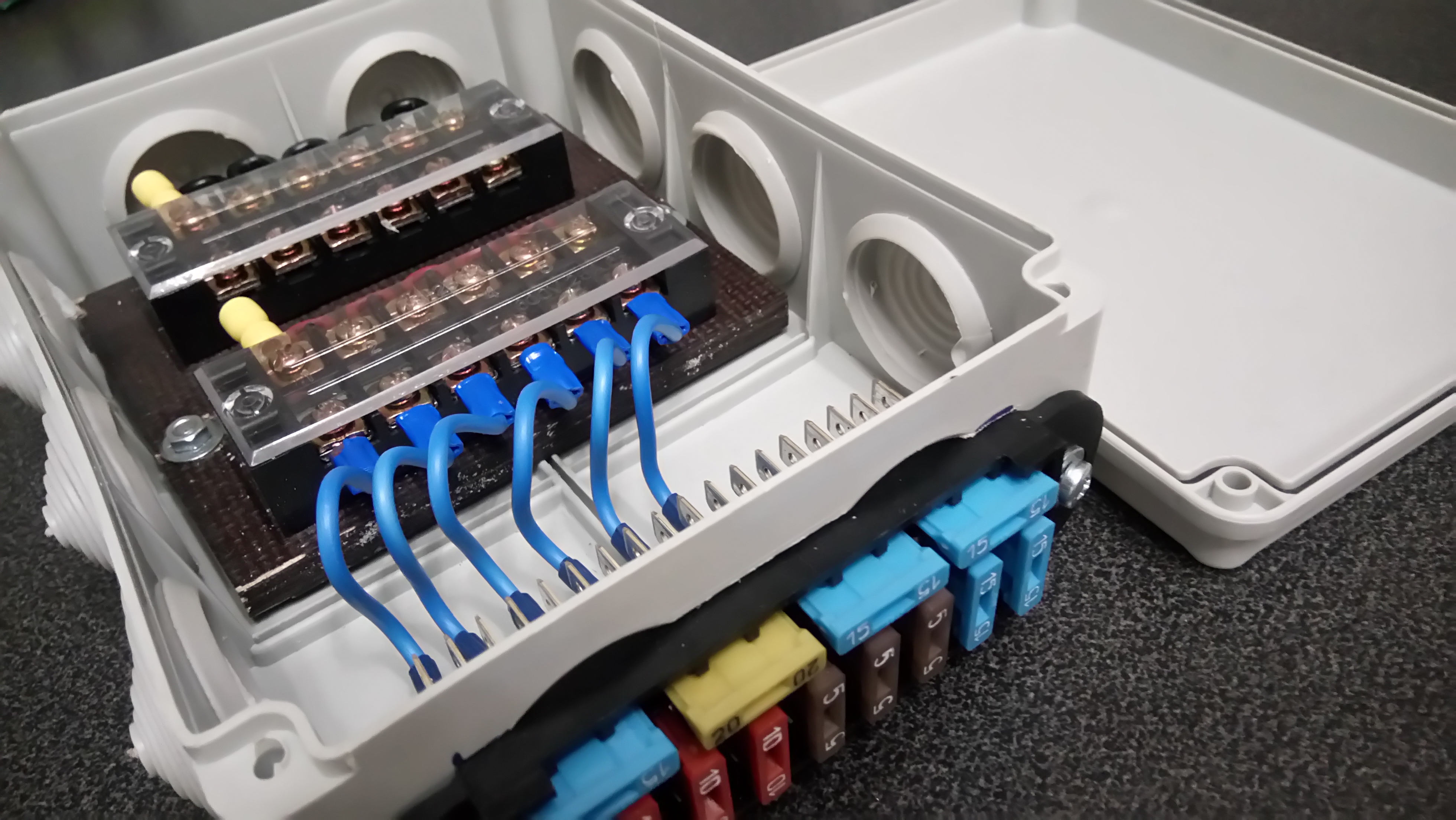

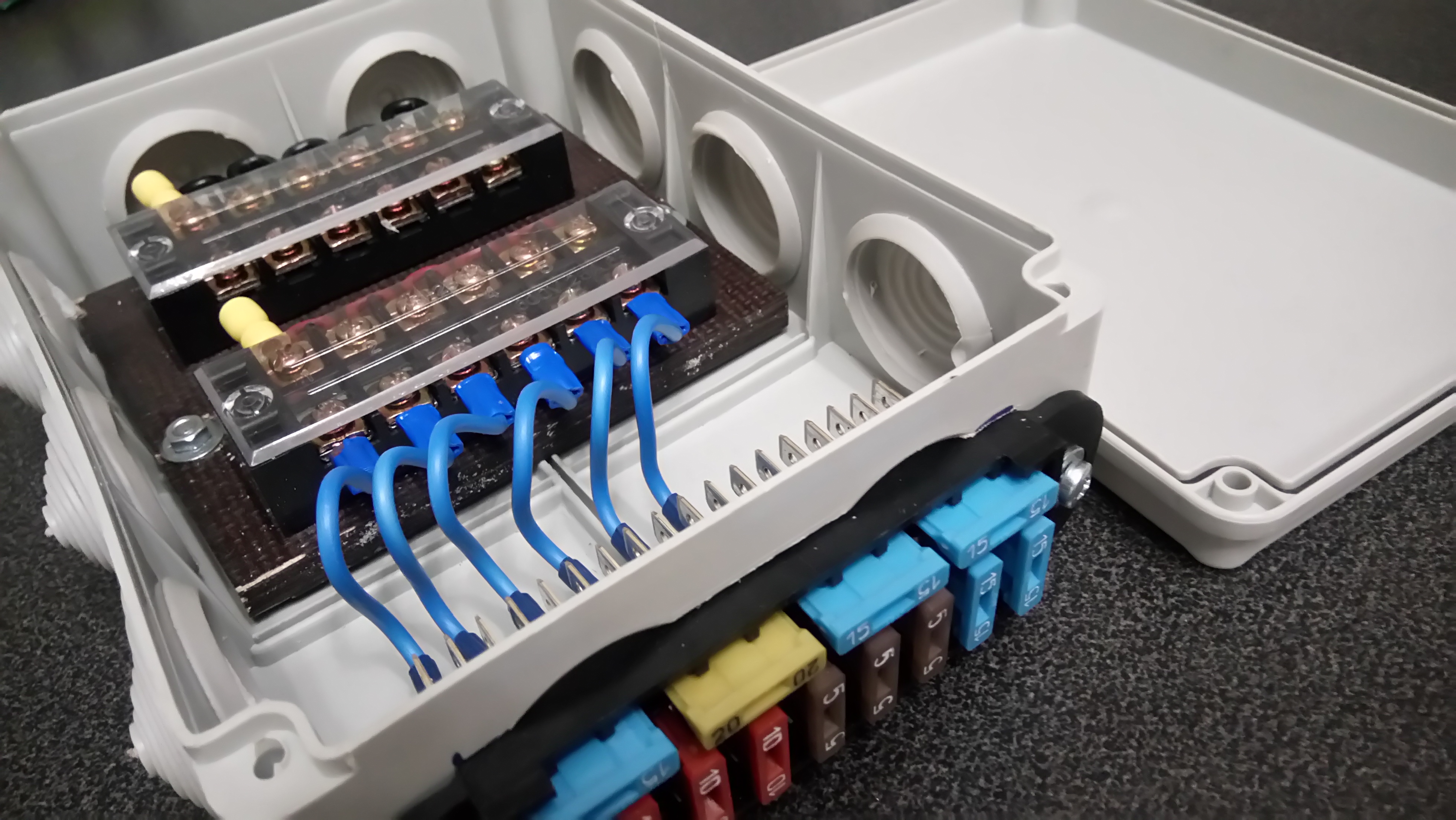

я же просил примеры, пришлось подбирать
AlexS 83
21.12.2017
224
93
Питер
Ямаха 50
Вот такую коробку сооружаем.
Главное ставь туда, где заливать не будет. Коробка, судя по виду, для помещений. Если надо ставить в заливаемое место - придется дорабатывать коробку.
коробка IP55 с резинкой в крышке, ставлю под панель..там место под нее будь то спецом сделано

Думал взять такую, но жаба душит :)
Под панелью норм будет. Главное иногда туда заглядывать. Особенно в первое время.
