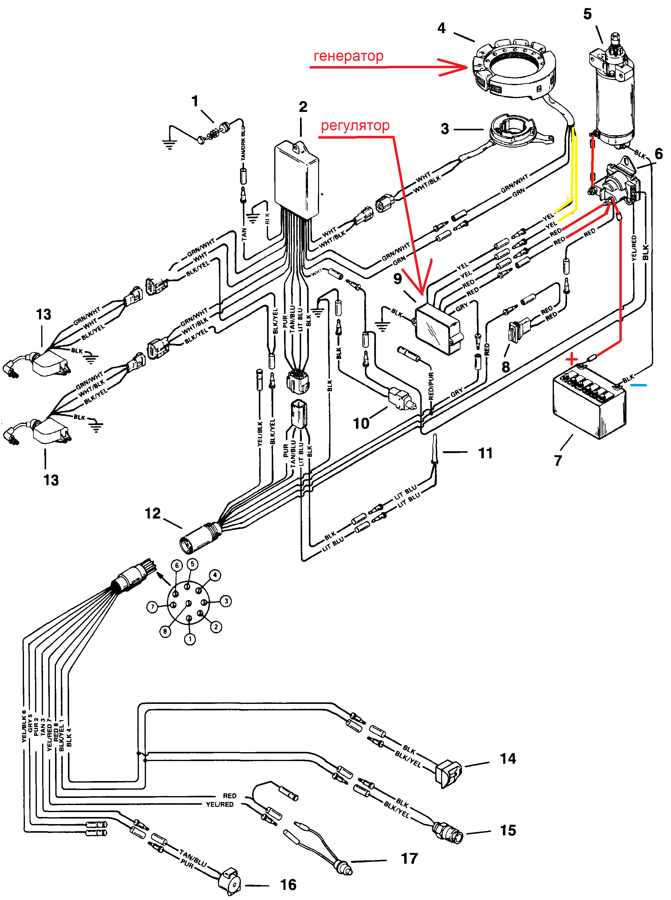

Андрей, а ты на реле стартера взгляни, сколько проводов к нему подходит? Вот на мерке моем например так: от регулятора на реле стартера приходит два красных плюсовых провода, прикрученных к клемме с силовым проводом (+) который идет от акб. Минус от АКБ напрямую к стартеру.
вот картинка:
на ямахах с генератора вроде зеленые провода идут, а вот реле стартера примерно так и выглядит, посмотри на него или фото выложи.

Андрей, а какого года мотор? Надо по каталогам пошукать есть ли там РР

Вот сейчас нашел, что у этой модели при перегреве Число оборотов двигателя автоматически упадёт до около 2 тыс. об/мин, значит есть регулятор получается?

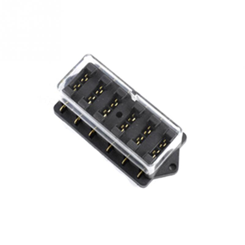

Кстати, я сперва хотел от классики колодку предохранителей ставить, но она же без крышки. В итоге купил на Али вот такую на 6 "флажков". 330 рублей стОила.
Нет, это ограничитель срабатывает, регулятор другим занимается.
