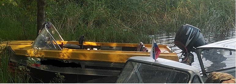

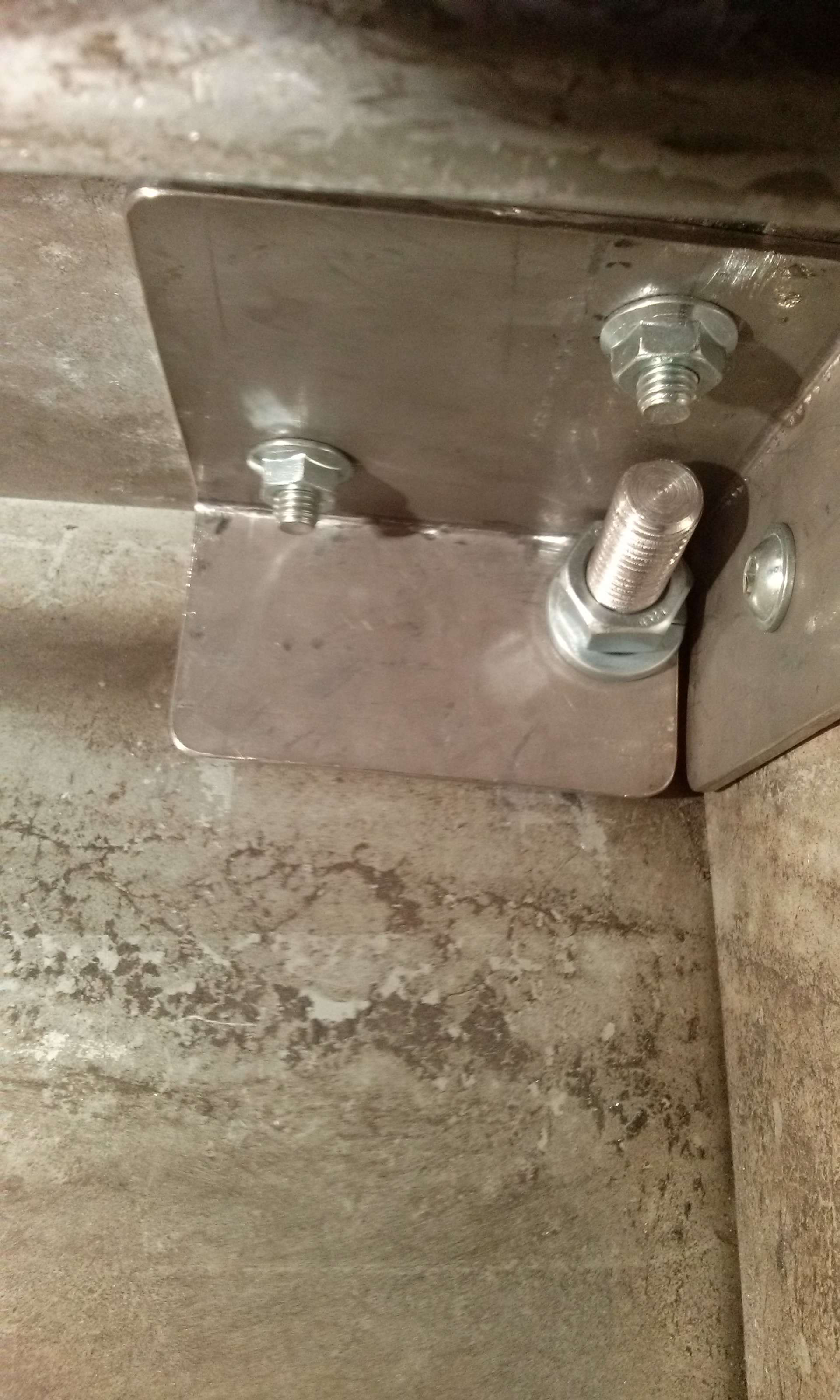

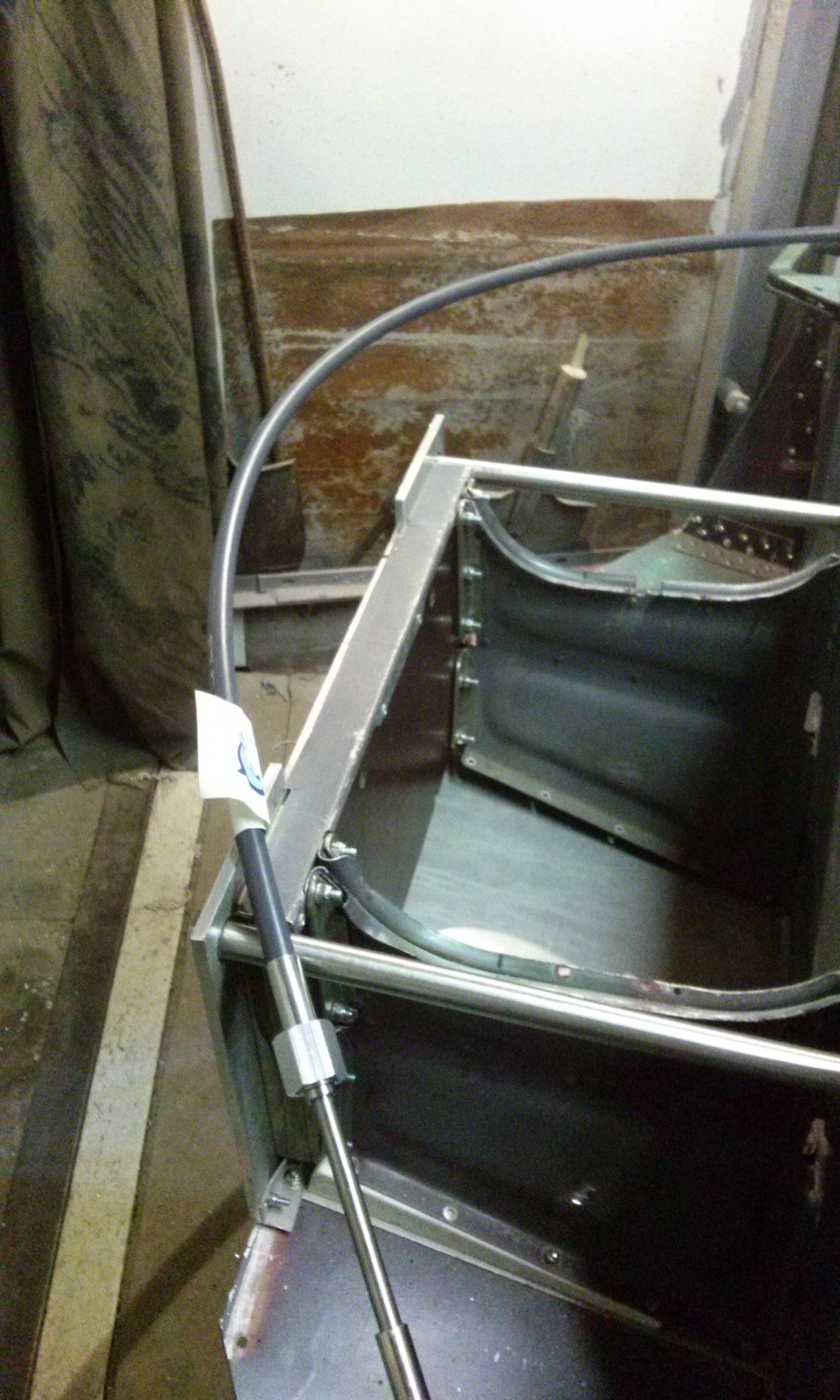

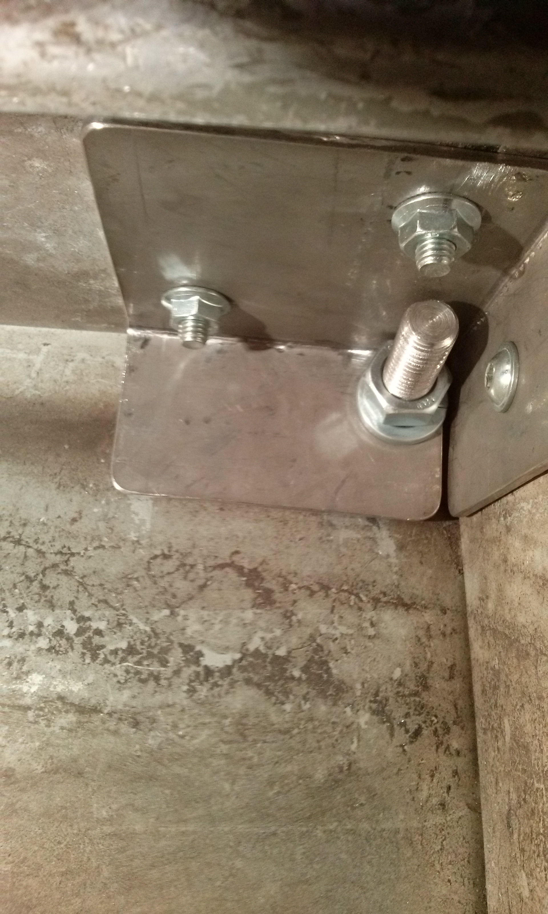

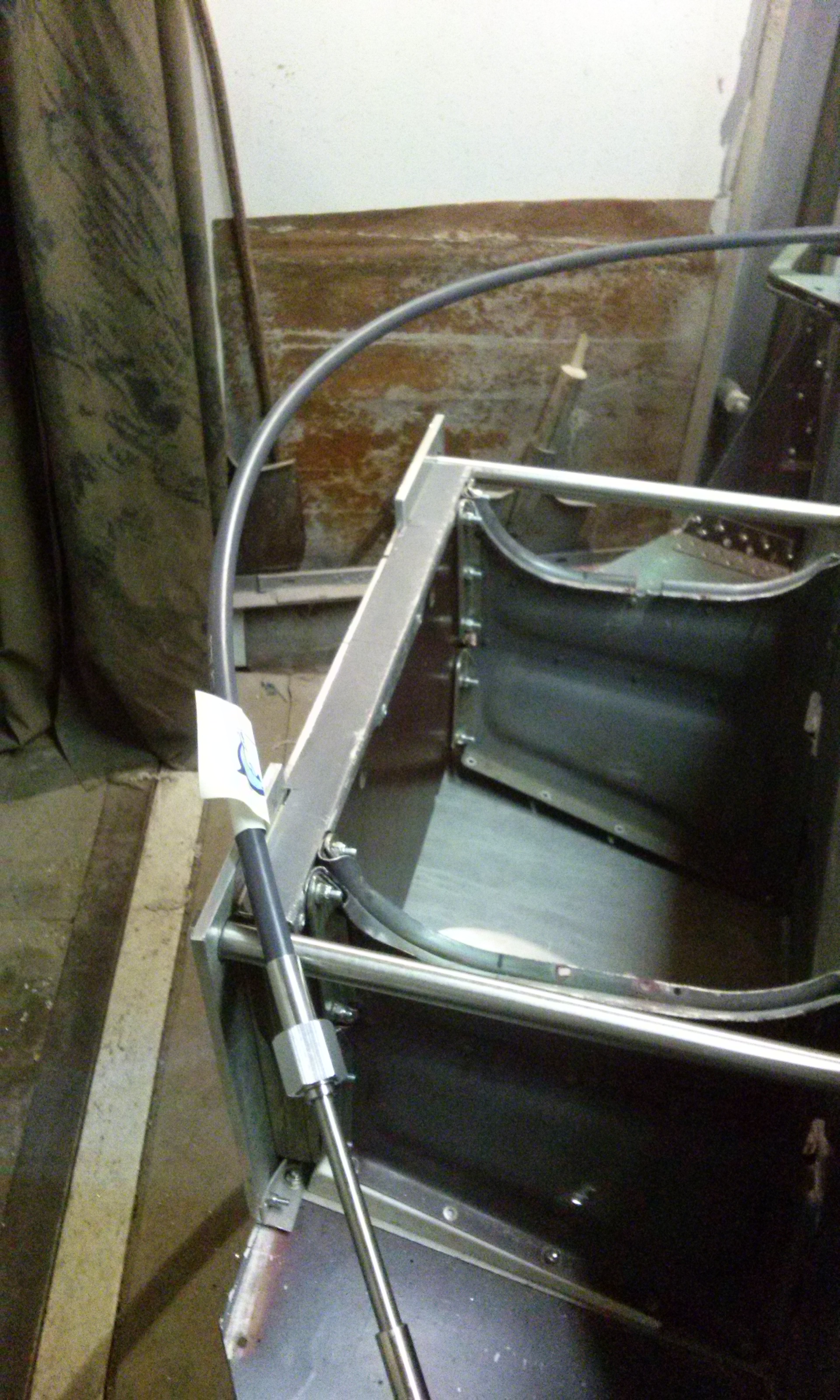

У меня 5М с 40 меркури, нога S, колпак не упирается в корму если мотор поднять и поставить на стопор (руль - прямо), но троса на излом идут, а вот если выше поднимать (например у берега это само получается) то колпак царапается кормой. Петля троса лежит внутри (в багажнике) думаю выносить ее наружу как на фото выше. Мотор от кормы не отодвигал, но проставка по высоте стоит, вроде 20 или 30 мм. Нагонная волна вроде не беспокоит. По поводу усиления: стоят две шпильки, но думаю от них нет особого толка, а может есть. Шпильки М8. Трещин на транце в начале сезона не увидел. Мотор висит на лодке не снимаясь с августа 16 года.

Так твой моторчик на 20кг. легче Ямашки на фото ;)

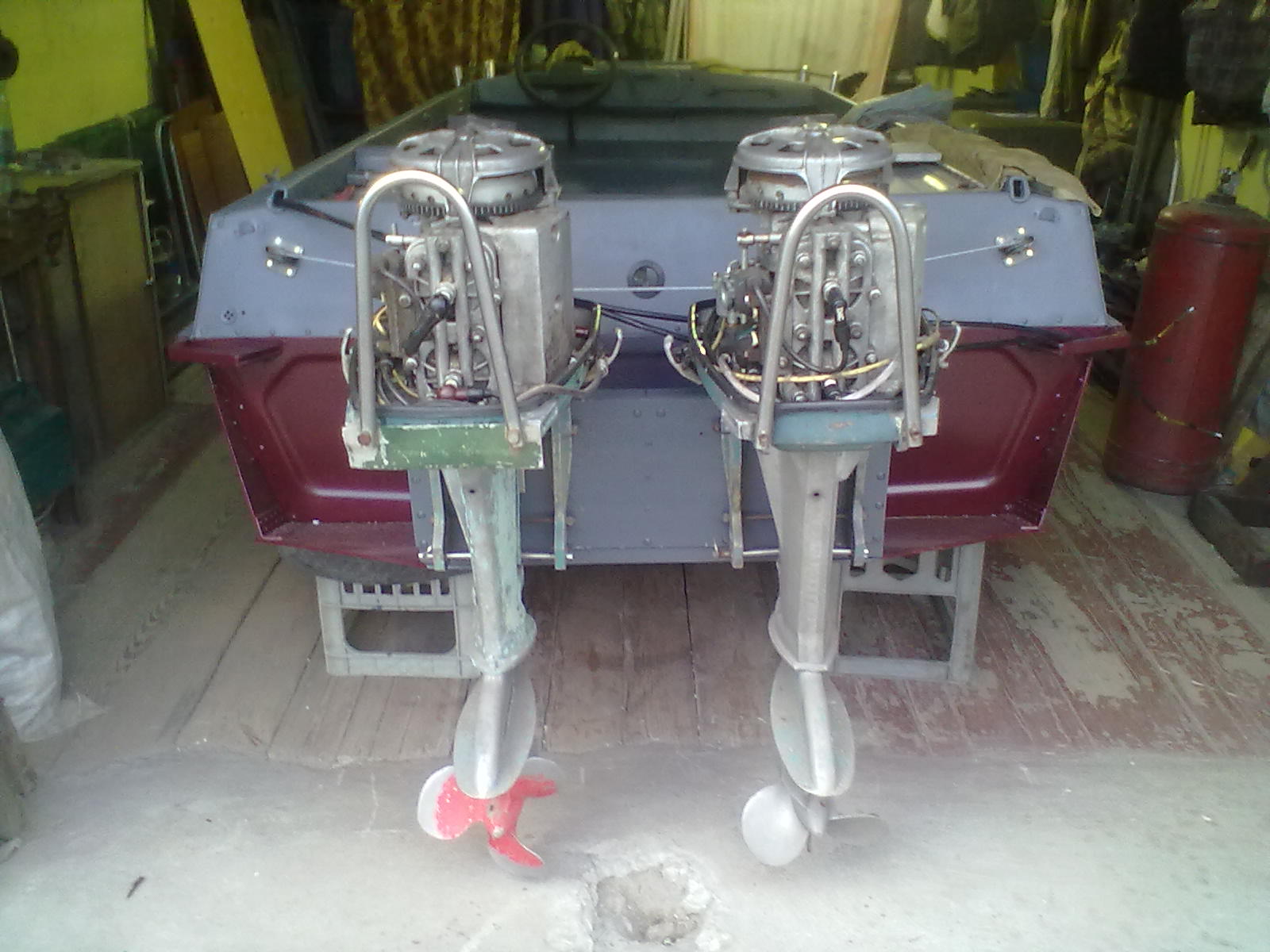

На фото выше, усиление - "укосины", я делал от доски транца в разные стороны из стального уголка 35мм.(или 40, уже не помню) - делались ещё для спарки Вихрей - монолитная конструкция :D ...
Петлю тросов можно уложить в сам транец,что бы этот завиток не торчал,я так сделал,все работает
Со шпильками вопросов нет,проставку сам делал? из чего? может есть готовые KIT-комплекты?
Петля тросов лежит в багажном отсеке. Проставку делал из 20мм фанеры, или из 30мм, не помню точно. Просто отрезал кусок от обрезка фанеры (достались мне по случаю от опалубки обрезки) и пропитал торцы пропиткой. Этот кусок по ширине как транец, просто сверху положил, затем мотор навесил, и отверстия просверлил, мотор на болты поставил, после испытаний на воде. Фанера ламинированная была.
я подставил фанеру 9 мм..думаю пока хватит для 30 л/с

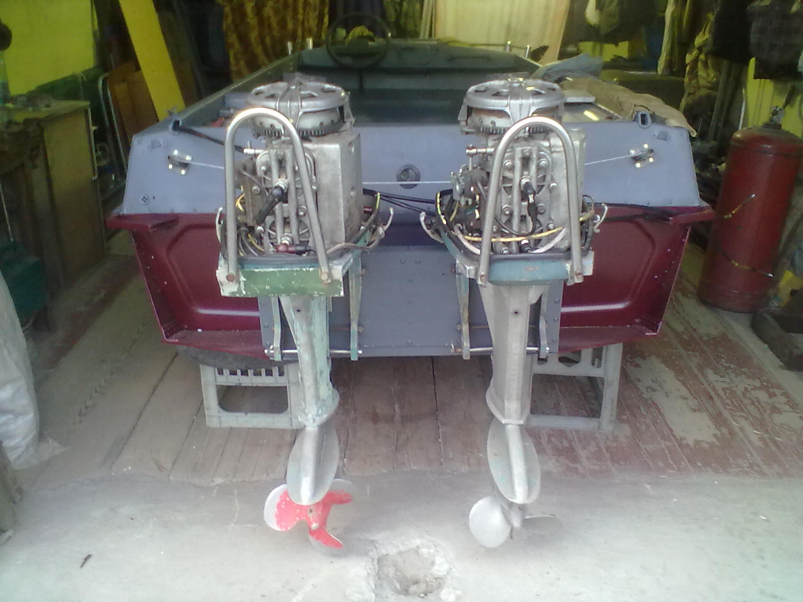

Из чернины я бы не советовал делать, от слова совсем. Когда на моей К5М висели две 25ки, никаких шпилек-растяжек не было, а спарка из В-25 весила 100кг. Сейчас висит Хайди 40(копия Ямаха40ХВС)-74кг, но на всякий случай я его усилил двумя распорками, на этих распорках внутри стоят усилители из нержи(гнул сам). И сам кронштейн в местах крепления к корпусу прикручен через дюралевые пластины толщиной 5 или 6мм(точно уже не помню). Я бы лучше усилил хотя бы парочкой распорок(как на фото), но именно распорками(шпилька, а на неё одета труба в размер), а не просто шпилька с гайками, от которой нет никакой пользы.

Спарка из 2х вихрей,висела на родном трансе? он же узкий. как они там уместились? судя по фото,расстояние между моторами такое,как буд то транец увеличен в ширину.
