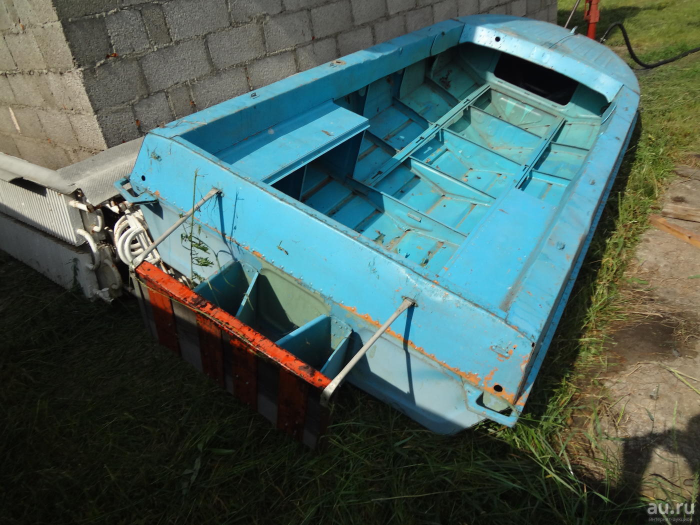

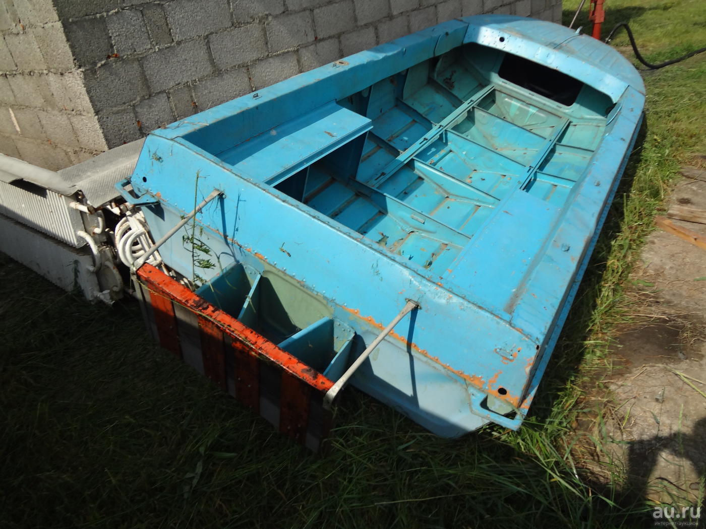

а в чем разница,когда шпилька с гайками или шпилька с трубой? чисто эстетически,если только.мотор при работе,получается толкает лодку,т.е. верх транса нагружен на отрыв,как бы,получается что шпильки дают доп. усиление,и то,если их из кормы не вырвет
Шпилька и на сжатие работает, а если она будет чуть согнута, то что будет с ней, правильно, она сложится. Вот это что? Сделано на о....сь.

Нет там усилий сверху на давление... с верху-растяжение, снизу-давление.

Ой ли!
А в шторм?
А при заднем когда с берега сползаешь?
Опять спор ради спора ???
Покажи мне хьть один свернутый транец на моторах стоящих на верхних болтах (у меня пацаны на 100-ке 7 лет на двух верхних болтах пока не продали лодку отьездили) или на штатных струбцинах....

Ну пусть ходят так.
Каждый сам себе злобный буратино.
У меня выворачивает, буду переделывать.

Так она гнётся со временем.

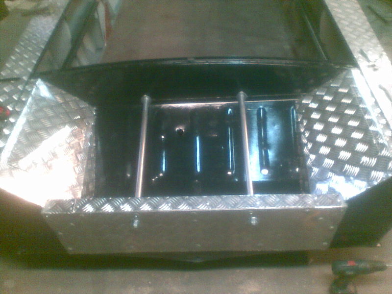

Труба покрепче прутка будет за счет профиля своего.... а если внутри трубки будет шпилька — жесткость в разы увеличится.... форма сечения детали имеет важное значение.....

Всегда в трубе делаю(если в шпильках есть необходимость)А вообще у казанки и так транец не плох,а при некоторых доработках и не гнилой доске(именно доске,а не наборе из фанеры) шпильки на ней не нужны.
Так и разговор за то, что бы по верх шпильки труба была.

Надежней выразится так - внутри трубы шпилька:)))))) так все поймут:))))
А вобще этот очевидный факт может оспаривать человк у которого — сон разума:)))

Не понимаю хоть убей, зачем тогда вам шпилька, если есть труба? Нарежьте на концы трубы резьбу и установите, будет еще надежнее.
2 113
Для себя вижу смысл так: - при относительно не больших диаметрах шпилька + труба, получается достаточная жесткость = почти втугую насаженная труба на шпильке, не даст шпильке гнуться\ пружинить.
Возьми гвоздь и попробуй забить его в металл, а потом такой же гвоздь, но в трубе - разница почувствуется?-)))
Если труба в размер отпилена, то не обязательно, чтоб плотно на шпильку садилась. Шпилька держит на растяжение, труба на сжатие. И никуда оно не денется, даже если диаметры сильно разные.
Совершенно верно!:yes::)
