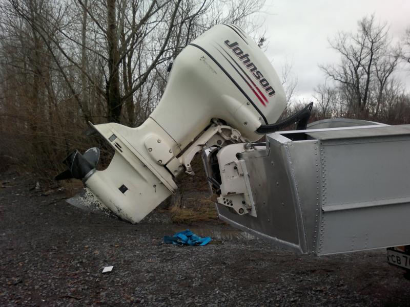

:) Редуктор G-12 под толстый трос,длина 14 футов.Посмотри темы Ильи из Минска.Он делал накладной ,самодельный клин.Если переделывать полностью то выглядеть будет примерно так;Но для Прогресса это перебор! Достаточно накладного клина. ;)
