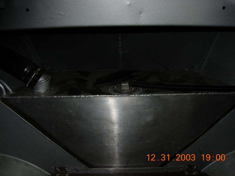

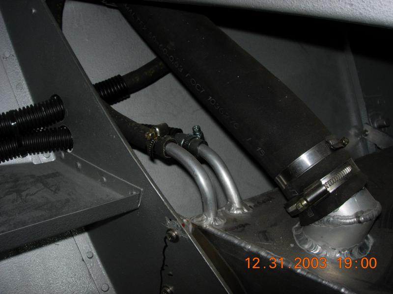

:D Леночка!Мои поздравления! :snimau shlyapu: При переделке транца клин подставить под мотор не забудьте и бак с кормы переносите в переднею часть лодки.Вариантов несколько.Носовой трюм,вертикальный под переднею переборку и под паёлы.Всех вариантов фоток нет,но в трюм (56-60 литров)и под переборку(80-90 литров) выглядит примерно так. Под переборку подробных нет.Вот на этой фотографии бак за рифлёнкой перед ногами

Володя спасибо! Бак у нас стоит в носу ,как на твоих первых фотках. :) А клин какой толщины нужен?

:) Магазинные 25 мм ,но не всегда хватает(зависит от особенностей конкретной лодки,корпуса и центровки)На мотор с тримом рекомендован угол транца 12 -14 градусов.Этот угол соотношение плоскости днища и транца и нужен он для того что бы при появлении эффекта "дельфинирования" было куда поджать мотор прижав нос лодки к воде. :pardon:
