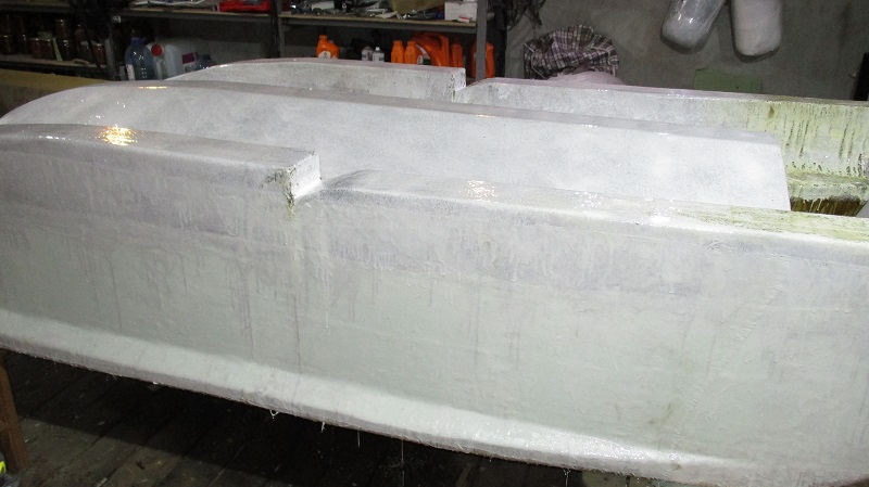

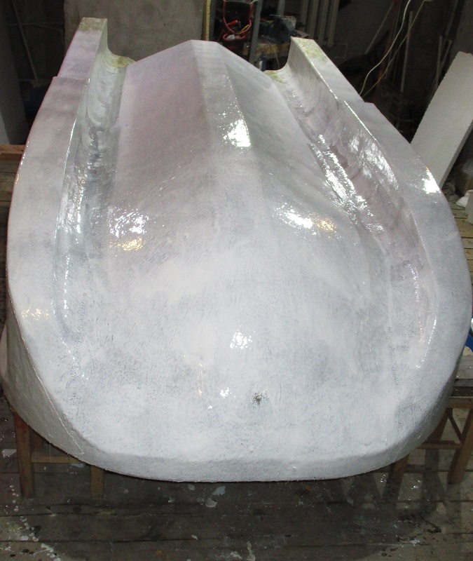

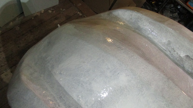

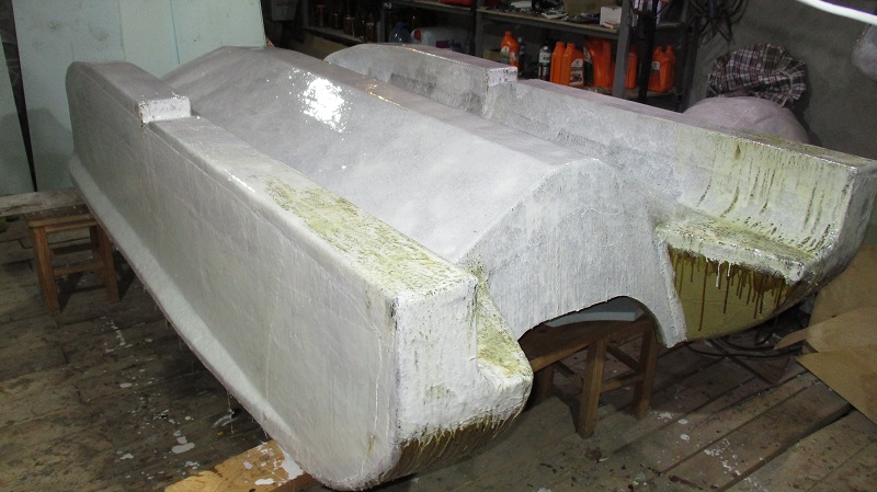

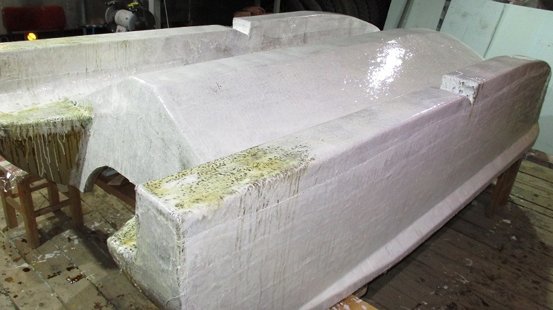

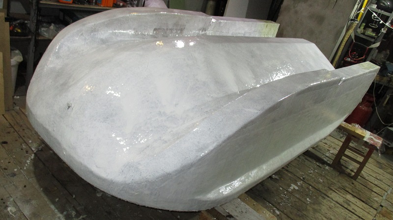

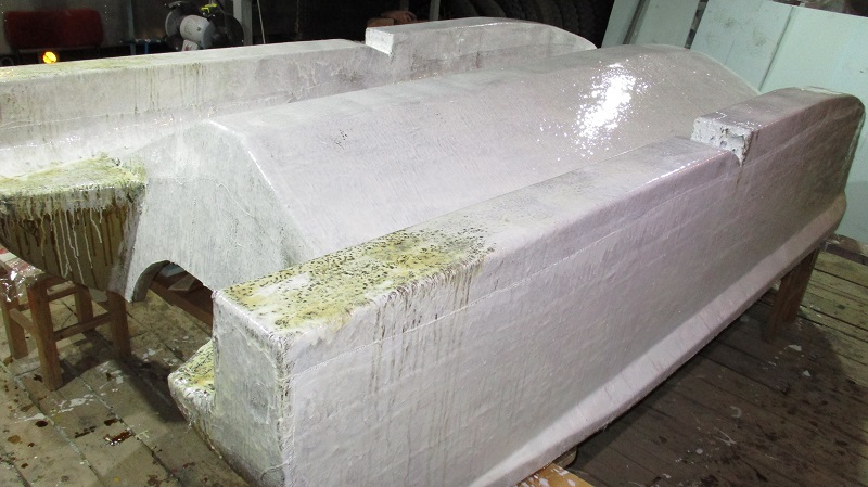

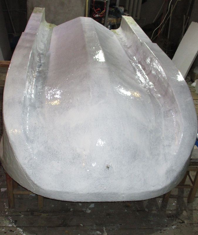

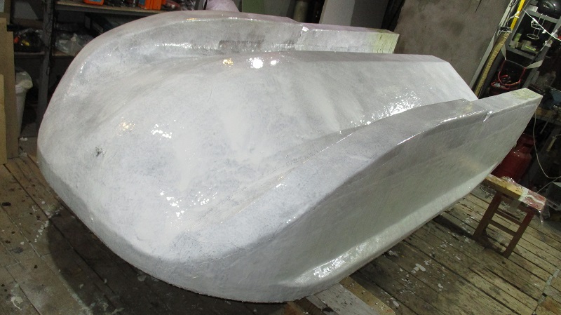

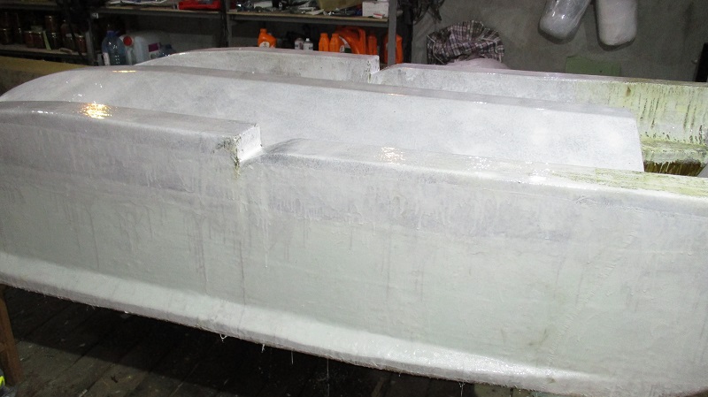

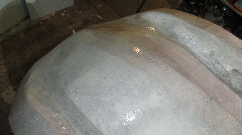

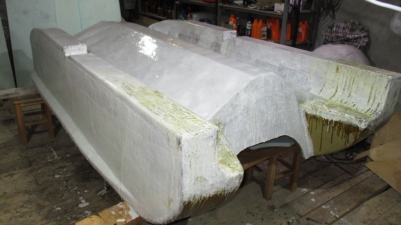

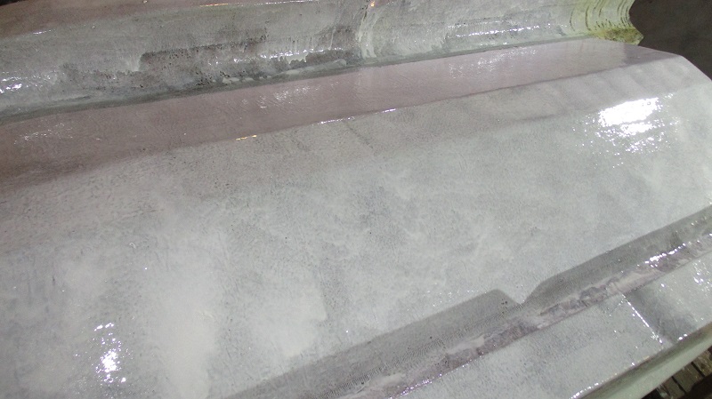

Облепил сегодня.
С финишным (колерованым белым) слоем сильно не заморачивался.
Все равно подводную часть буду шлифовать и шпатлевать (но без фанатизма), а в последствии красить эмалью МЛ-112
8 541
3 283

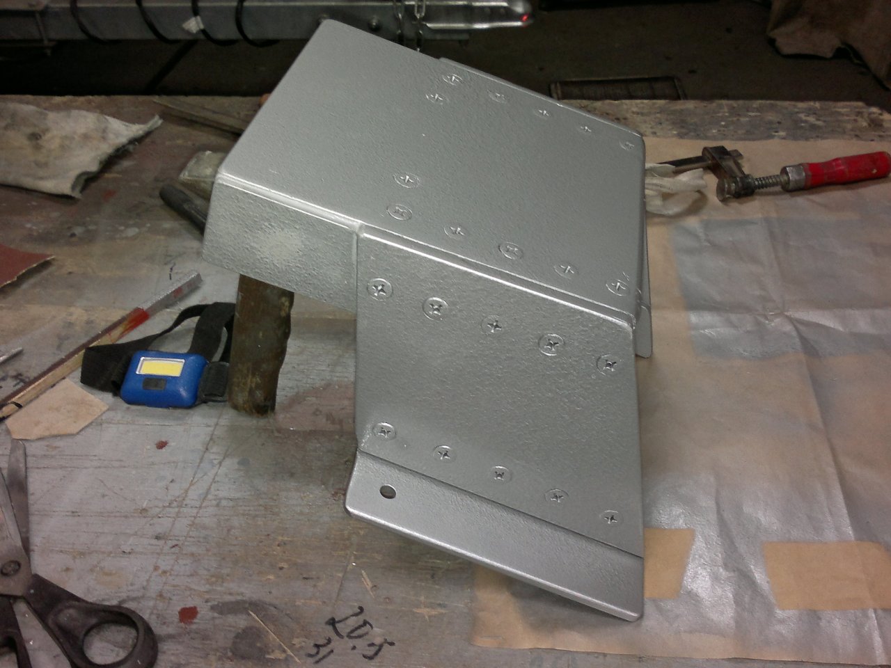

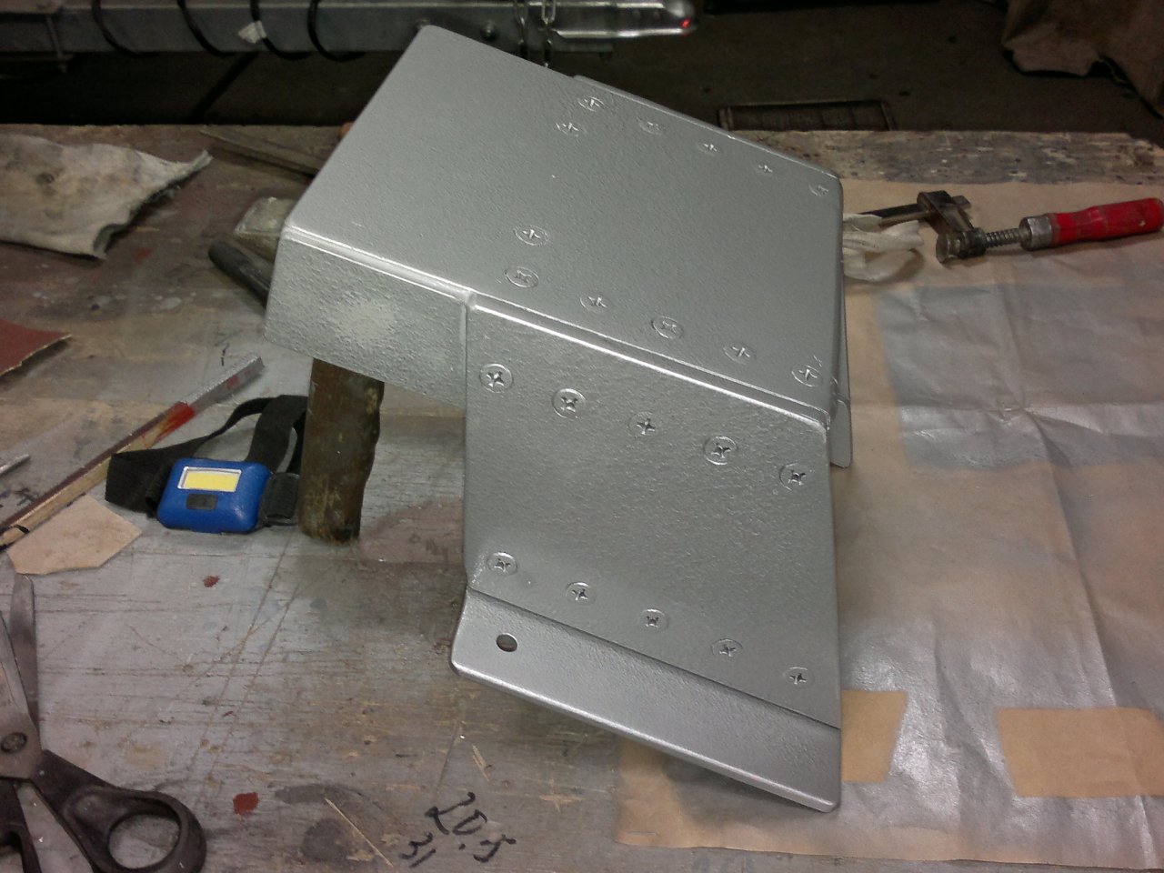

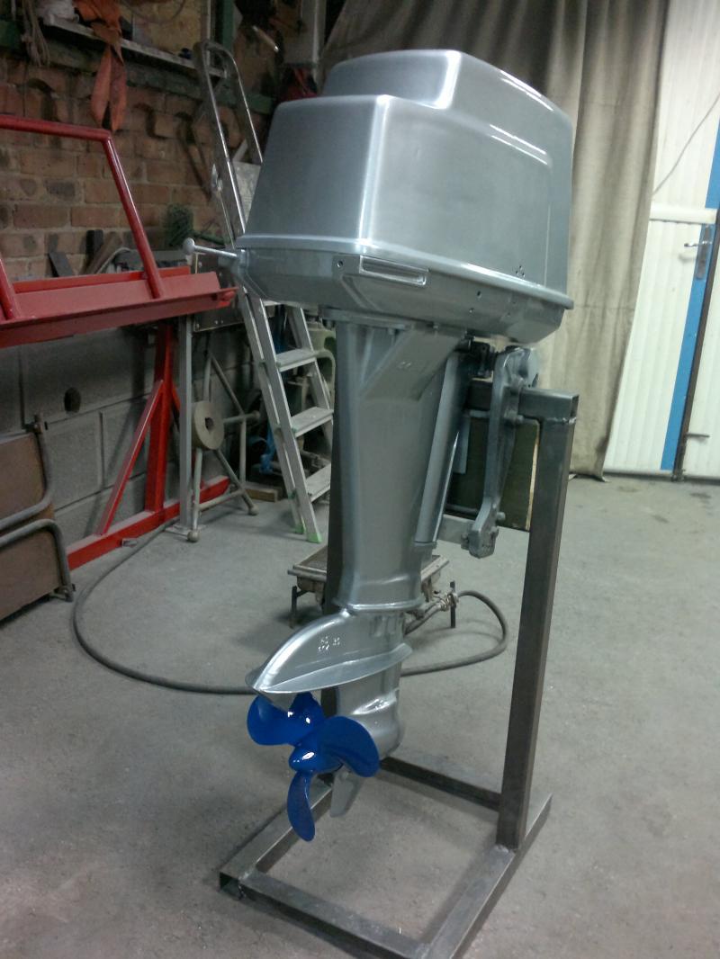

Ну то что ты свободный художник это не новость и по этому умного учить только портить!Ноосмелюсь предложить то чем сам пользуюсь на своей лодке (и не только).Мистер хаммер (3+1) так по русски читается.Эмаль алкидная с молотковым эффектом.Цвета разные.Стоит400 р.за 1 кг.Но ,всегда есть НО! Я для работы краскопультом развожу Р-12.Размешивая ,понемногу добавляя растворитель.Может и не по феншую ,но время показало что краска от этого хуже не становится.Стоит и поблескивает. Серый цвет на палубе -это ОНА!
9 555
4 760

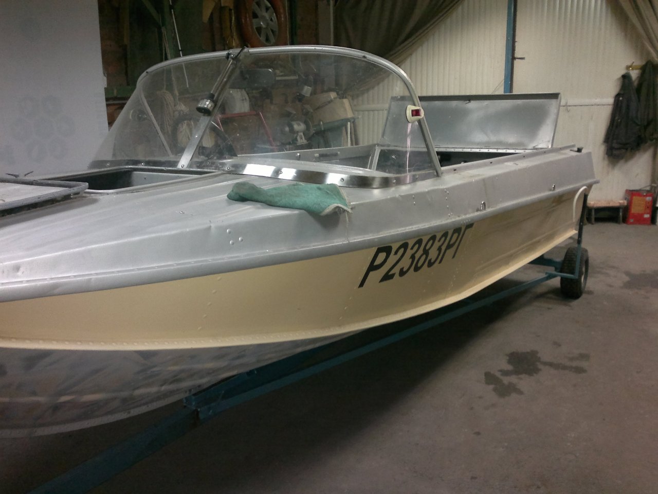

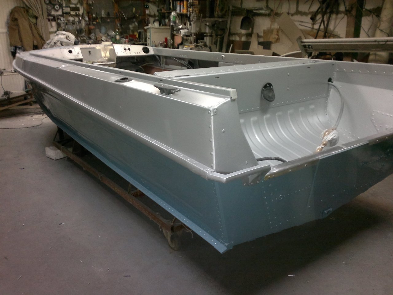

Вот лодка до ремонта ,после четырёх лет эксплуатации.Смывать не стал.Подшкурил ,обезжирил и обновил !

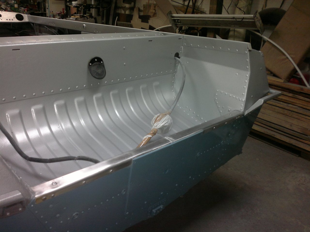

Я тебе за эту писал.И ещё.Не верь всему ,что написано.Викой (акриловой двухкомпонентной) крашу лодки(и без лака) уже не первый год.И случаев водобоязни не наблюдал.У тебя "проблема " не в краске как таковой,а в том на что ты её наносить собрался.Не смысле лодки,а в смысле из чего она сделана!Например при покраске бамперов на машины ,применяют не краску особую,а грунт специальный! Ну как кислотник по дюралю или АМГ .Для наглядного примера вот колпак на Вихре из пластика,а краска стоит и ничего с ней не происходит.Если найду банку от такого грунта то вечером фотку скину.
