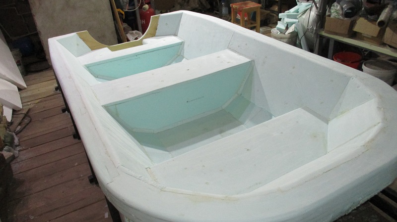

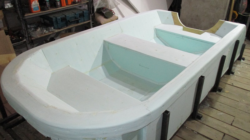

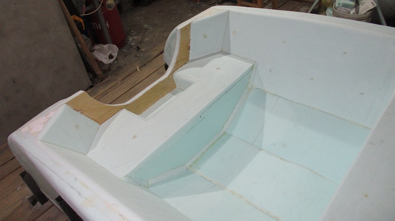

Подготовлена под шпатлевку и оклейку кокпита
9 555
4 762

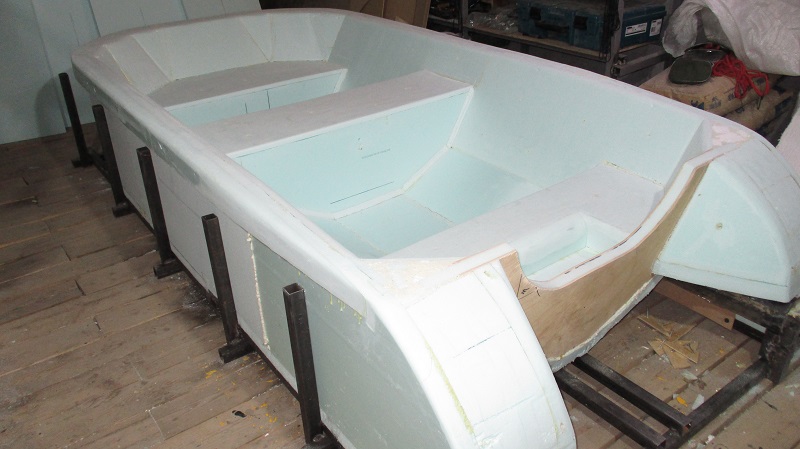

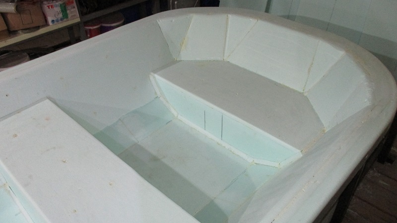

Серёга! С новым годом! По фото понять размеры сложно,но мне кажется задняя банка (у транца) узковата.Сидеть и рулить ,удобно ли будет?
С НГ..
36см ширина(глубина) задней банки
ширина 1метр
на "Галактике" ужее было - всё гуд
А так... испытания покажут

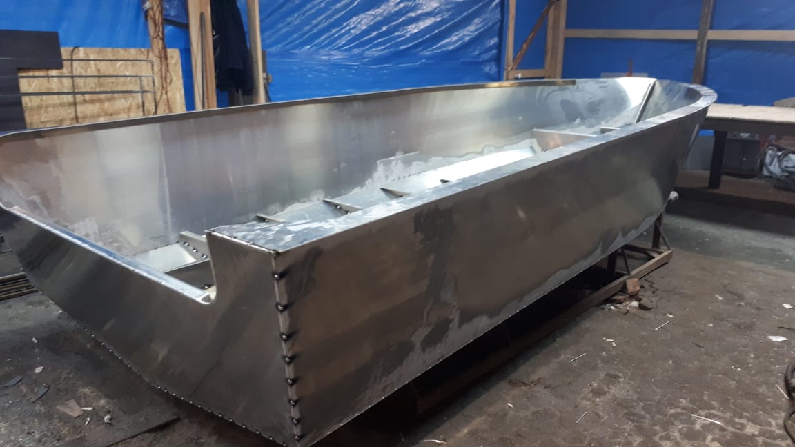

:pardon:Да я так просто спросил.Мне показалось ,что узковата по отношению к средней. Ну у нас тоже по тихоньку дело движется.Сняли со стапеля и немножко верх "наметали"
Слабые 3 и 4 шп. (явные жёсткие точки) и крепление транца...

...Сняли со стапеля и немножко верх "наметали"
Володь, а почему шпангоуты к днищу, а не к стрингерам(из квадратной алюмтрубы хоть)?:?
От волн со временем "кубики" ж будут на днище как на Крым-М :(

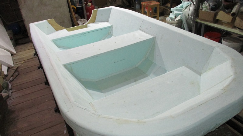

Сергей, а банки будут с открывающимися крышками?
Посмотрел видео. В Тюмени случаем аэросил не продают? Очень хороший наполнитель для приготовления шпатлёвки.

И ещё вопрос. Между внутренней и наружной частями борта пустота, или есть заполнение. Если есть, то что, пена или ЭППС?
В предполагаемых местах крепления струбцин мотора на транце между листами фанеры доска, или пенополистирол?
на Аэросил - цена КОНЬ:shock:
Кварцевую муку с зерном 0,065мм- я покупал по цене 286рублей/за мешок 25кг(ДВАЦАТПЯТЬ килограмм). Это тот же самый аэросил по химсоставу, а по размеру зерна она вообще бывает любая, какая хочешь.
В предыдущем видео рассказывал. В этой же теме есть раньше

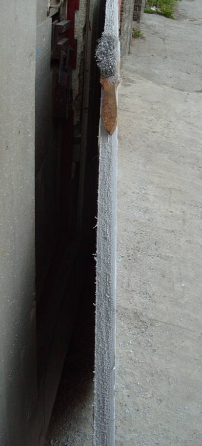

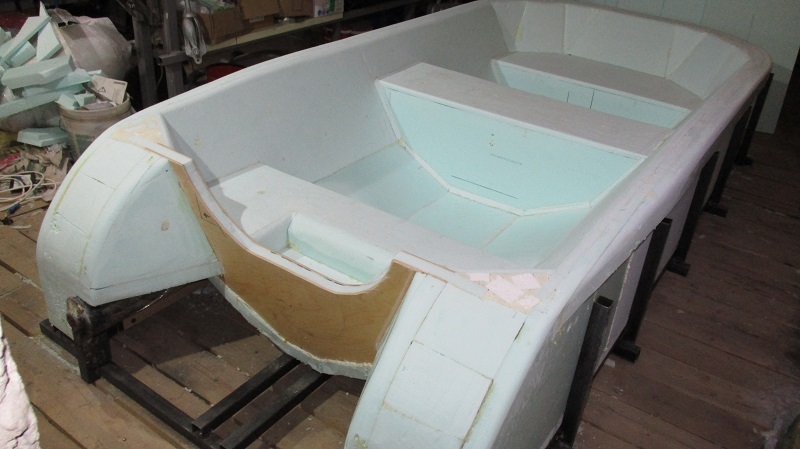

Вопрос. Ты когда наносил слой эпоксидки на листы ЭППС, глянец с плоскостей снимал?
Я снимал, чтобы эпоксидка как можно крепче сцепилась с листом.
Конечно эпоксидки расходуется больше, и ткань первый слой выкладывал сразу с перекрытием швов. В конечном итоге, после оклейки вертикальных и горизонтальных поверхностей, на стыках получилось три слоя. Было оклеено в один слой вертикальные поверхности и в два слоя пол. Единственное. по стыкам болтов и днища пропускал дополнительную полосу. Глянец снимал металлической кордщеткой, лохмотья убирал крупной наждачкой.
Ответ. На ЭППС с низкой плотностью (30кг на куб у меня) глянца нету. Поверхность листов шероховатая с завода.

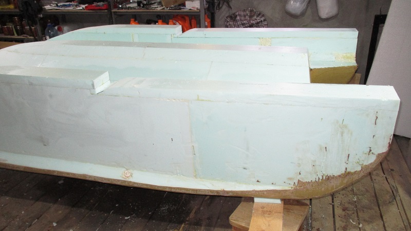

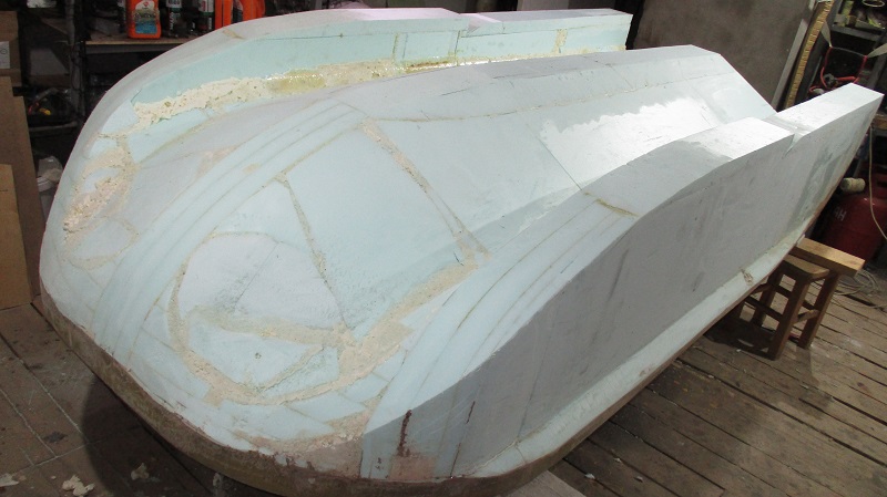

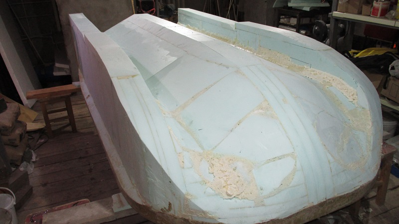

Перевернули)))
Начал вытягивать обводы

Вах! На лыжах поперечные реданы :good:
