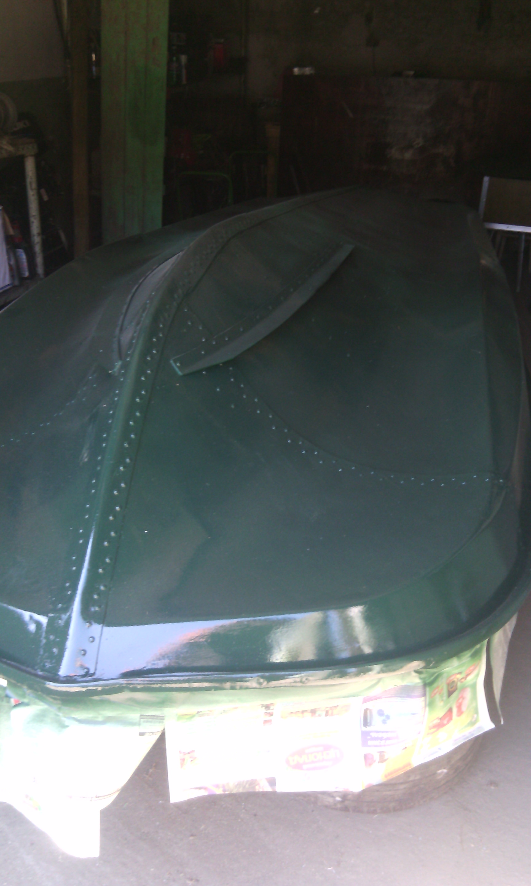

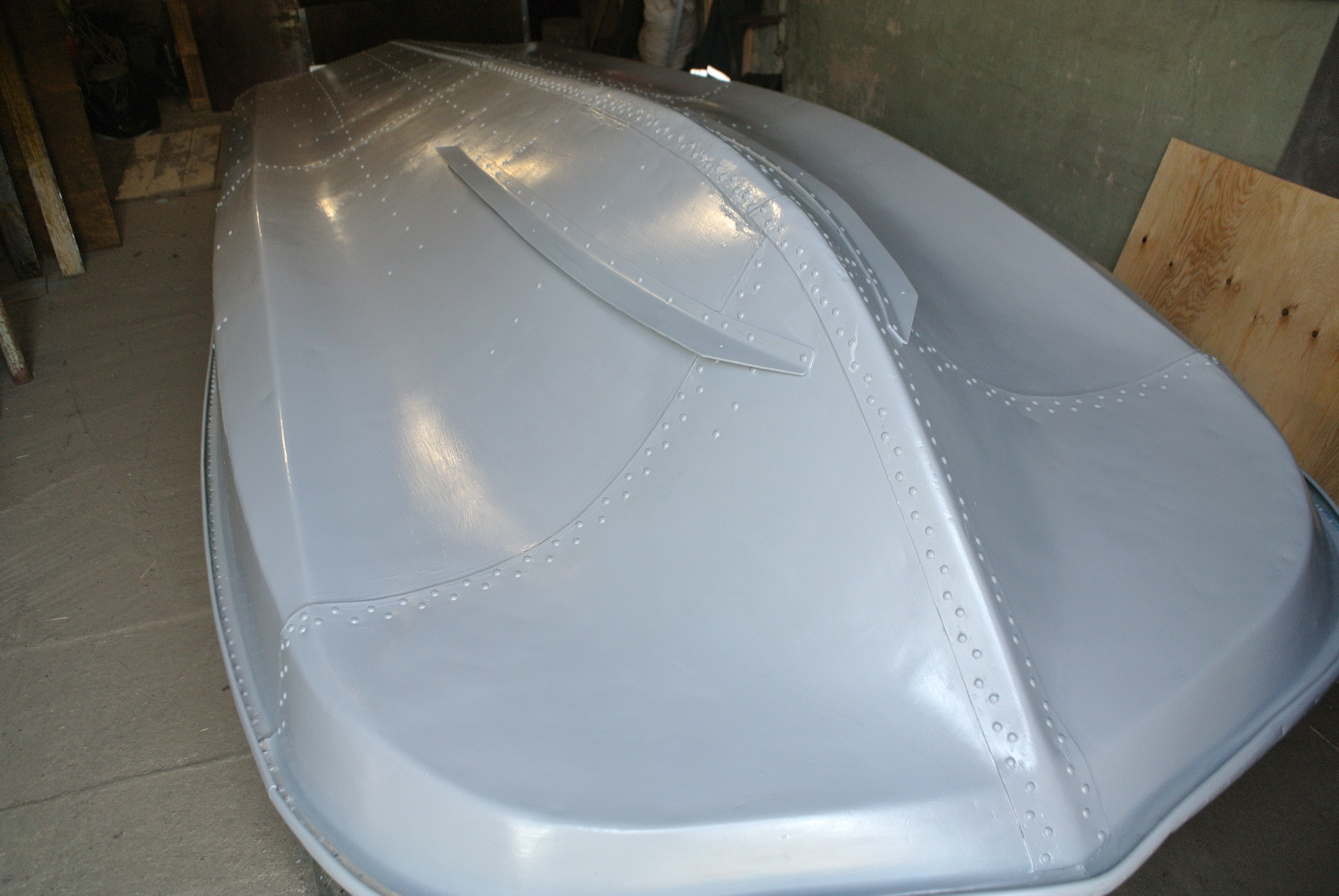

Покрасил днище лодки до фальш бортов, очистил дно от старой краски наждачной бумагой 200, где не снялась снимать не стал, положил эпоксидный грунт 2 компонентный, ложил кисточкой, грунта ушло 0.4л и 0.4л отвердителя, положил 2,5 слоя,
maksim4433
04.02.2018
п.Селенгинск, Бурятия
Mаксим
Обь 3
Сузуки 15

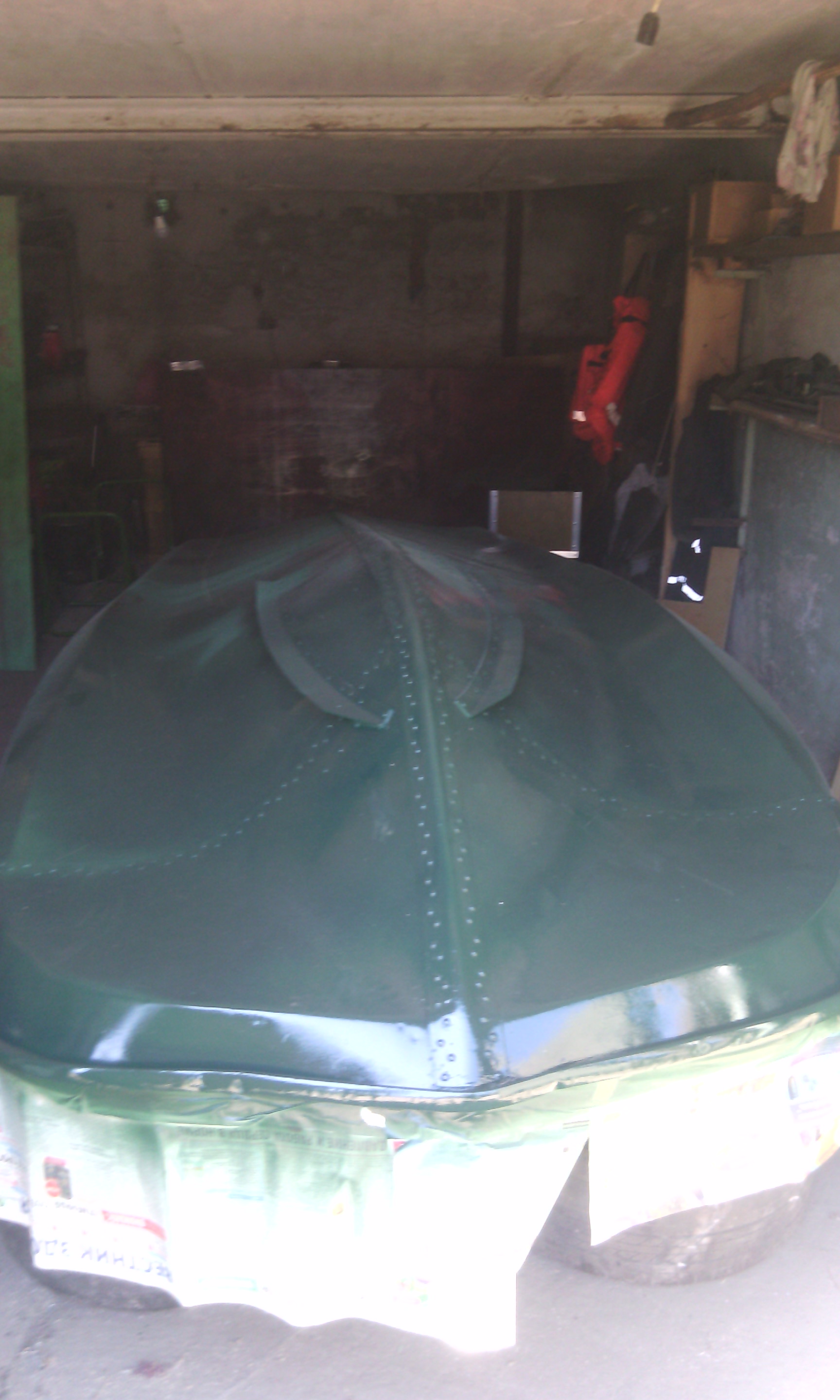

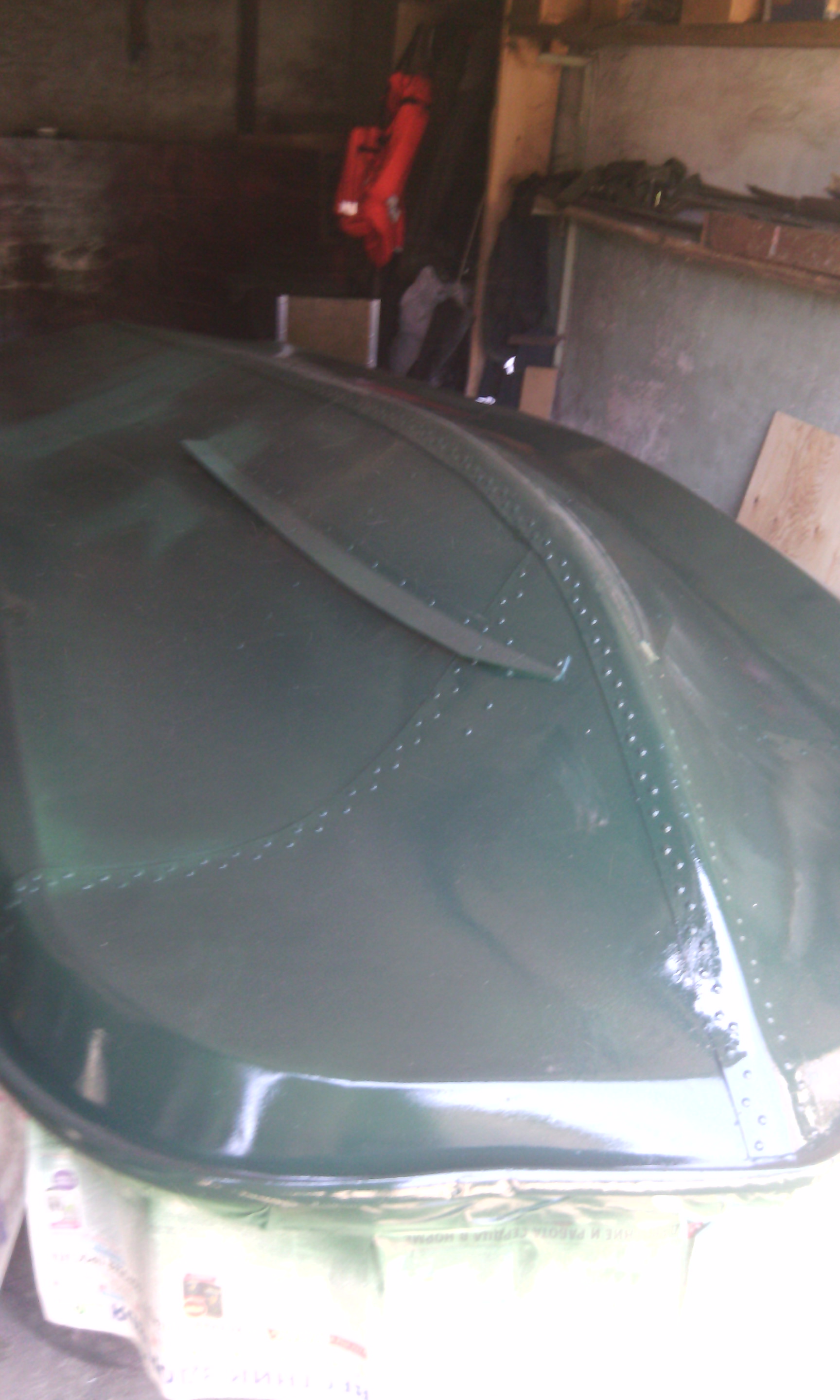

После высушил 2 суток, замотировал тойже наждачкой, и покрасил 2К акриловой краской ВИКА 0,8л и 0,2л отвердителя, положил в 1 слой и точечная подкраска. Думаю один слой маловато, надо будет еще слой положить, но это на следующий год. Цвет краски называется- Зеленый сад.

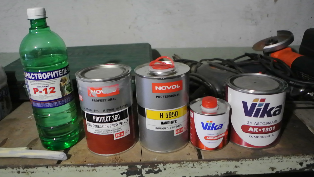

Ингридиенты: растворитель универсальный для грунта и краски, грунт эпоксидный Новол, идет в месте с отвердителем один к одному, краска ВИКА 0,8л и отвердитель 0,2л.
