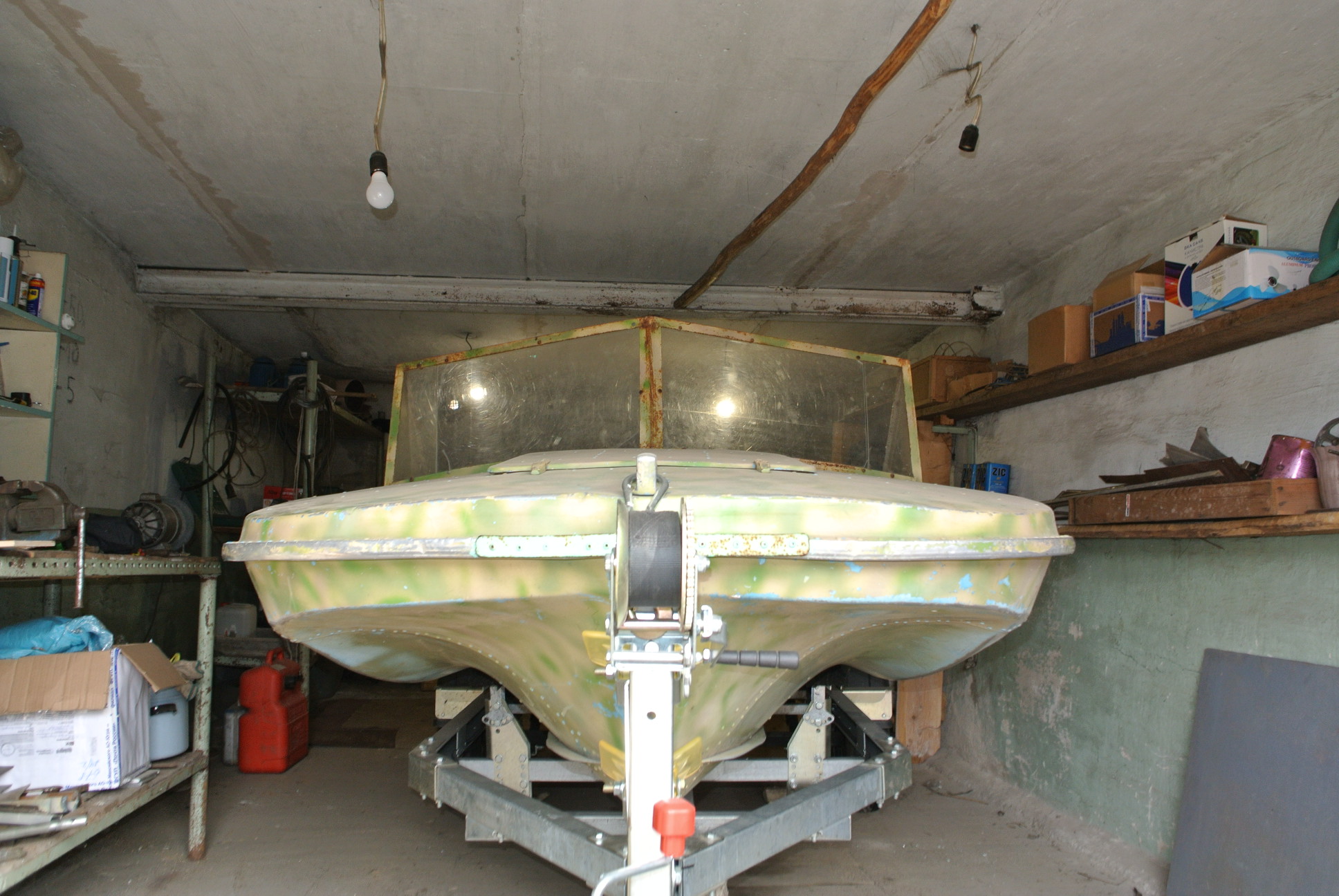

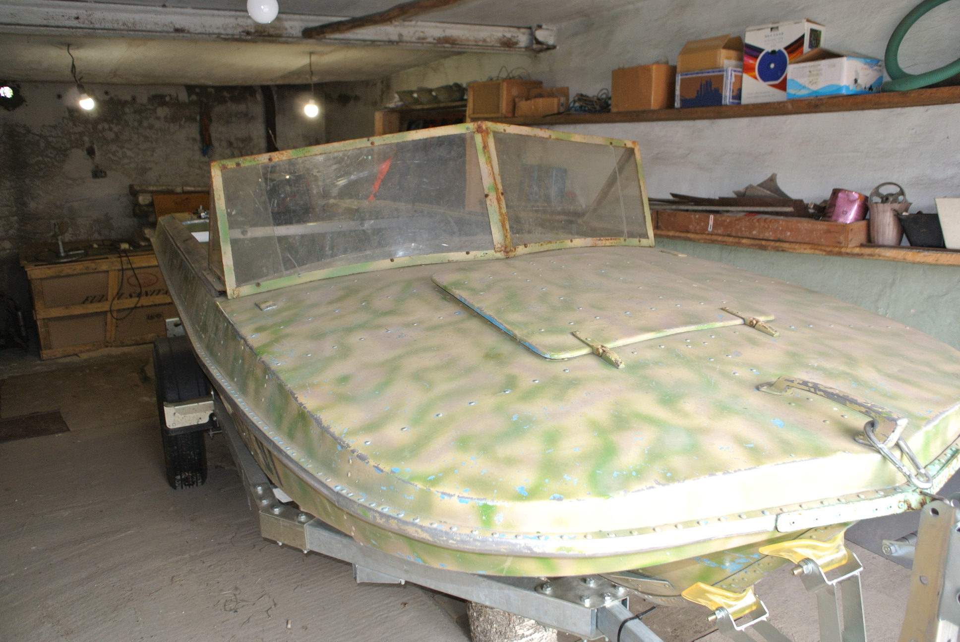

Здравствуйте друзь, и я наконец то стал обладателем этой замечательной лодки. купил я ее в январе этого года и как немного потеплело сразу в бой, т.к. 28 апреля открытие на утку.
Вот моя лодочка, достаточно в хорошем состоянии, нет заплат, мятин.

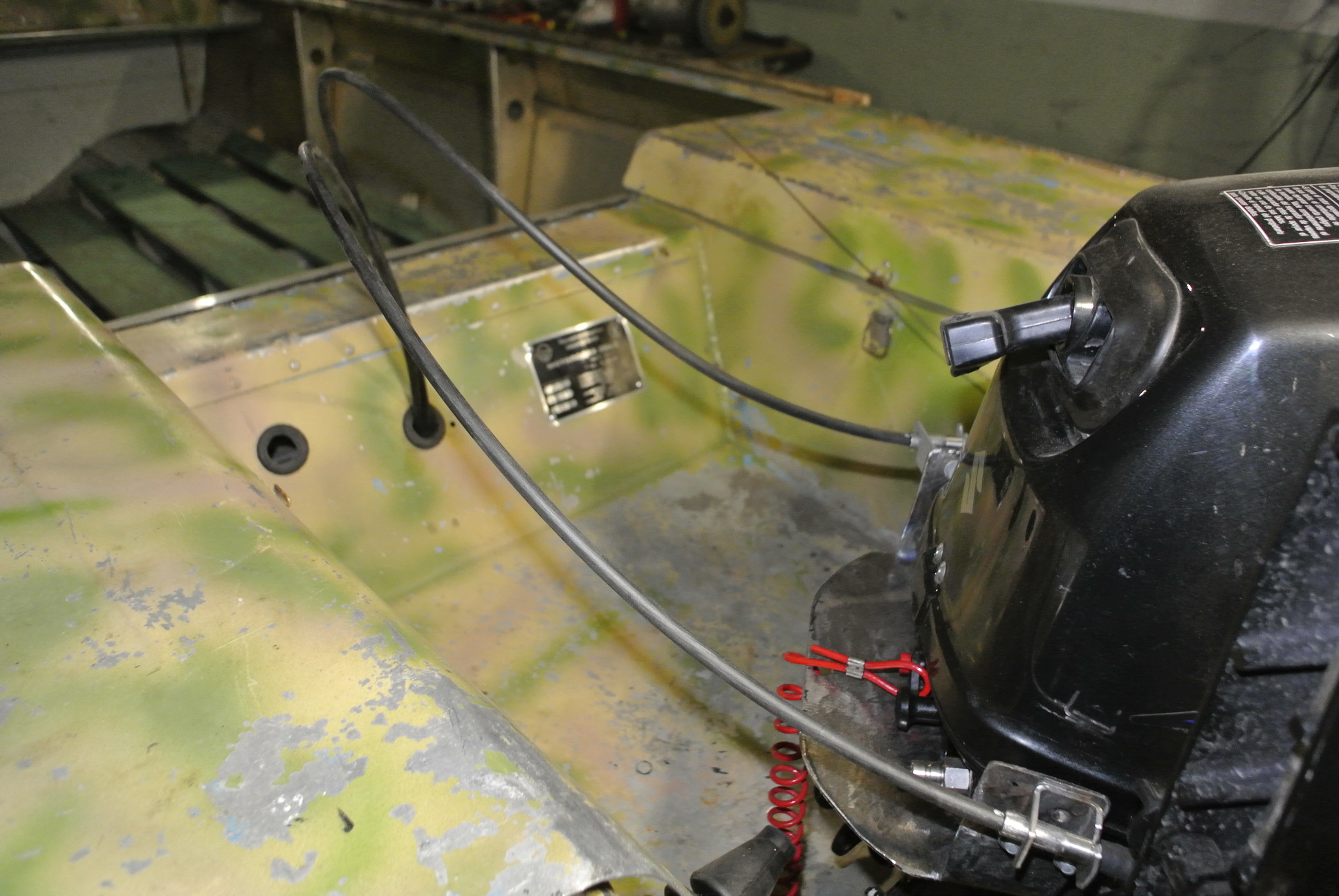

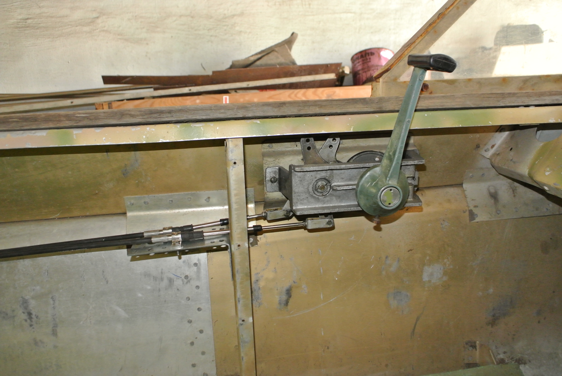

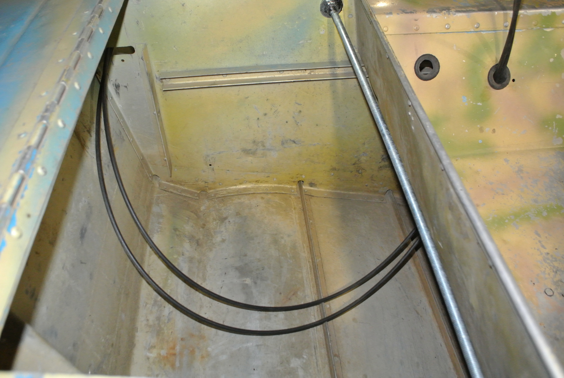

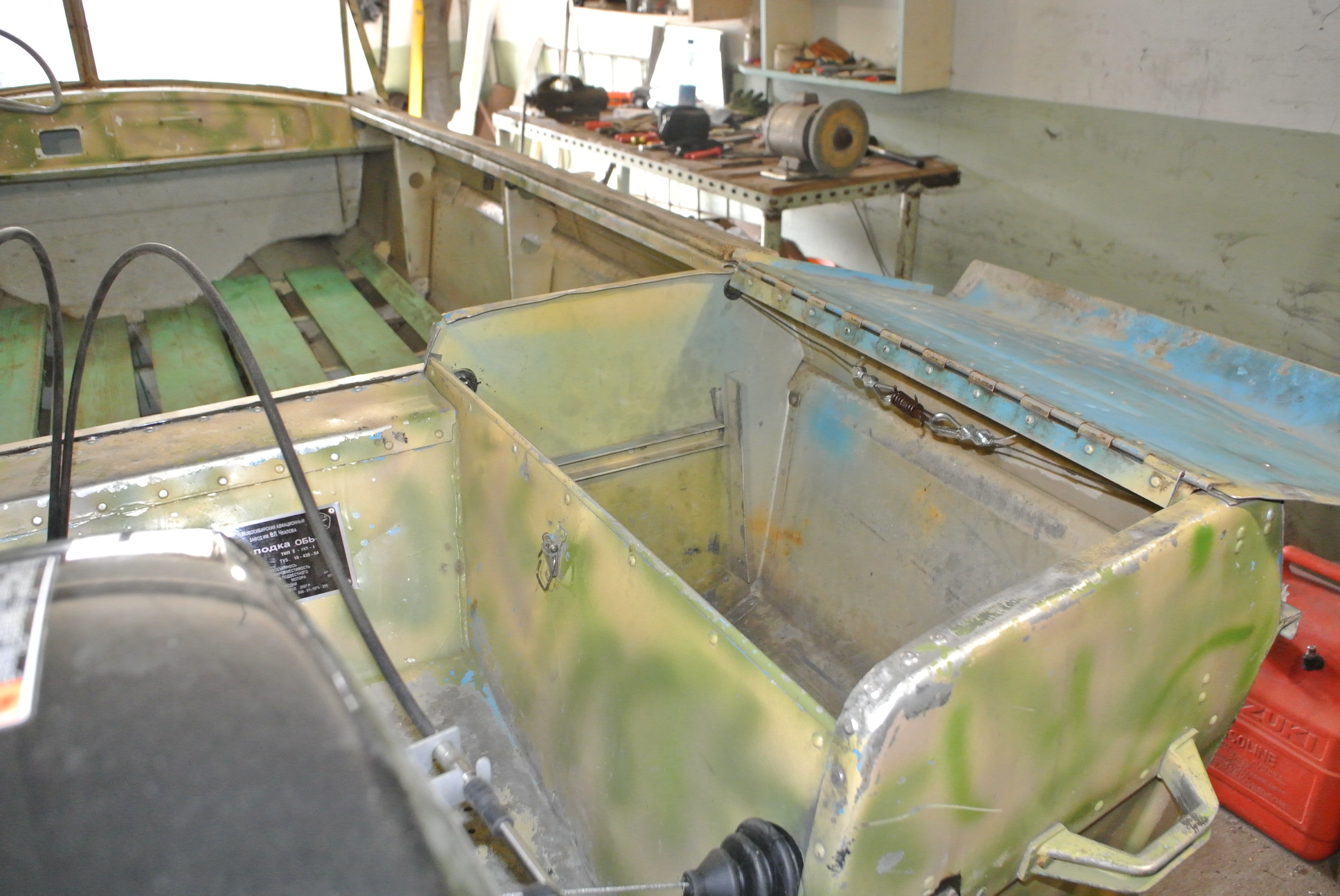

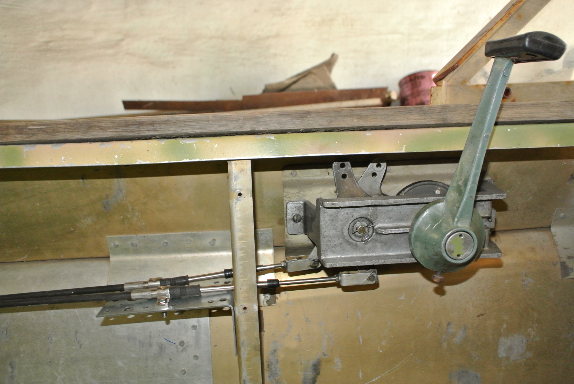

Монтаж штатного ДУ, троса 13 футов

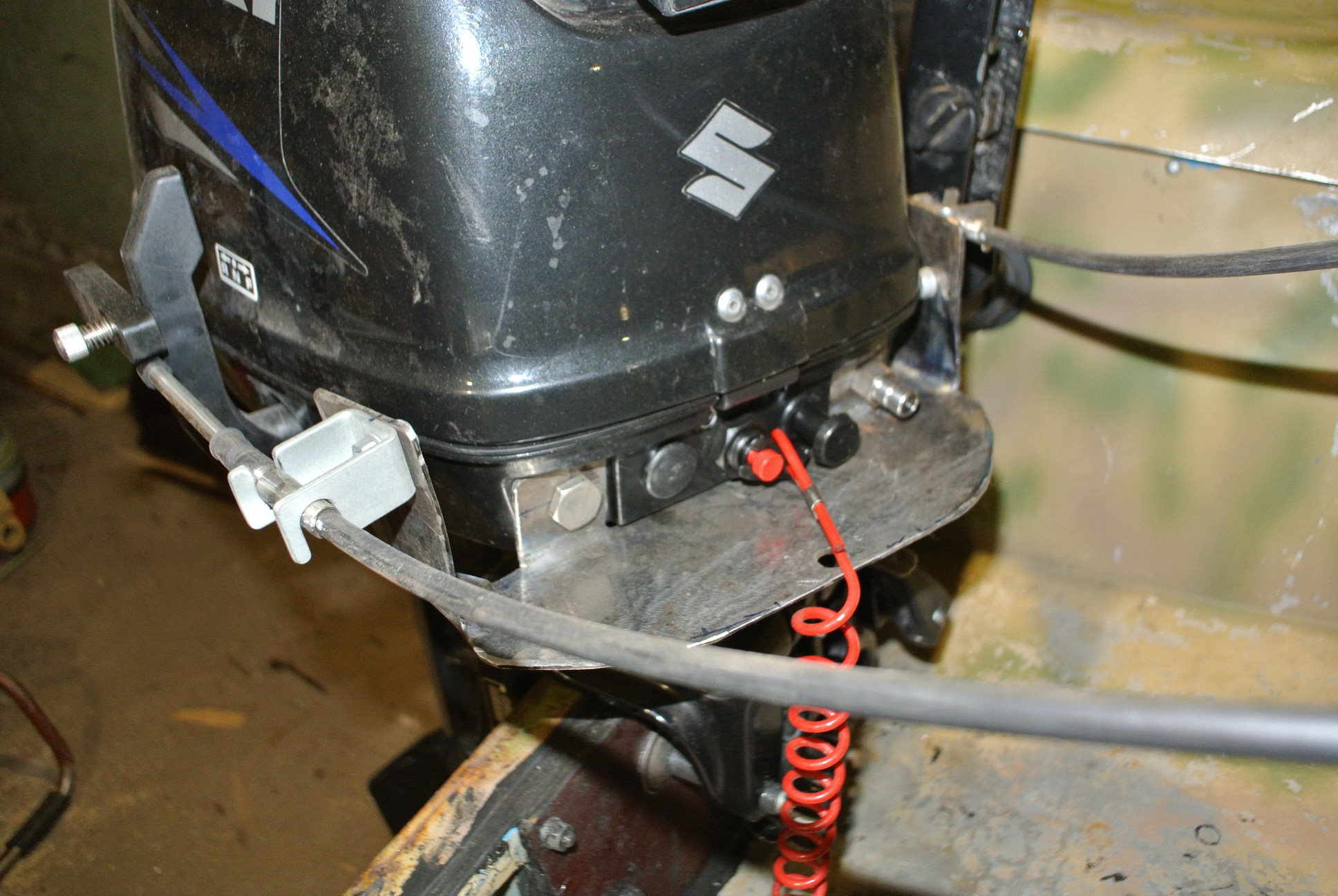

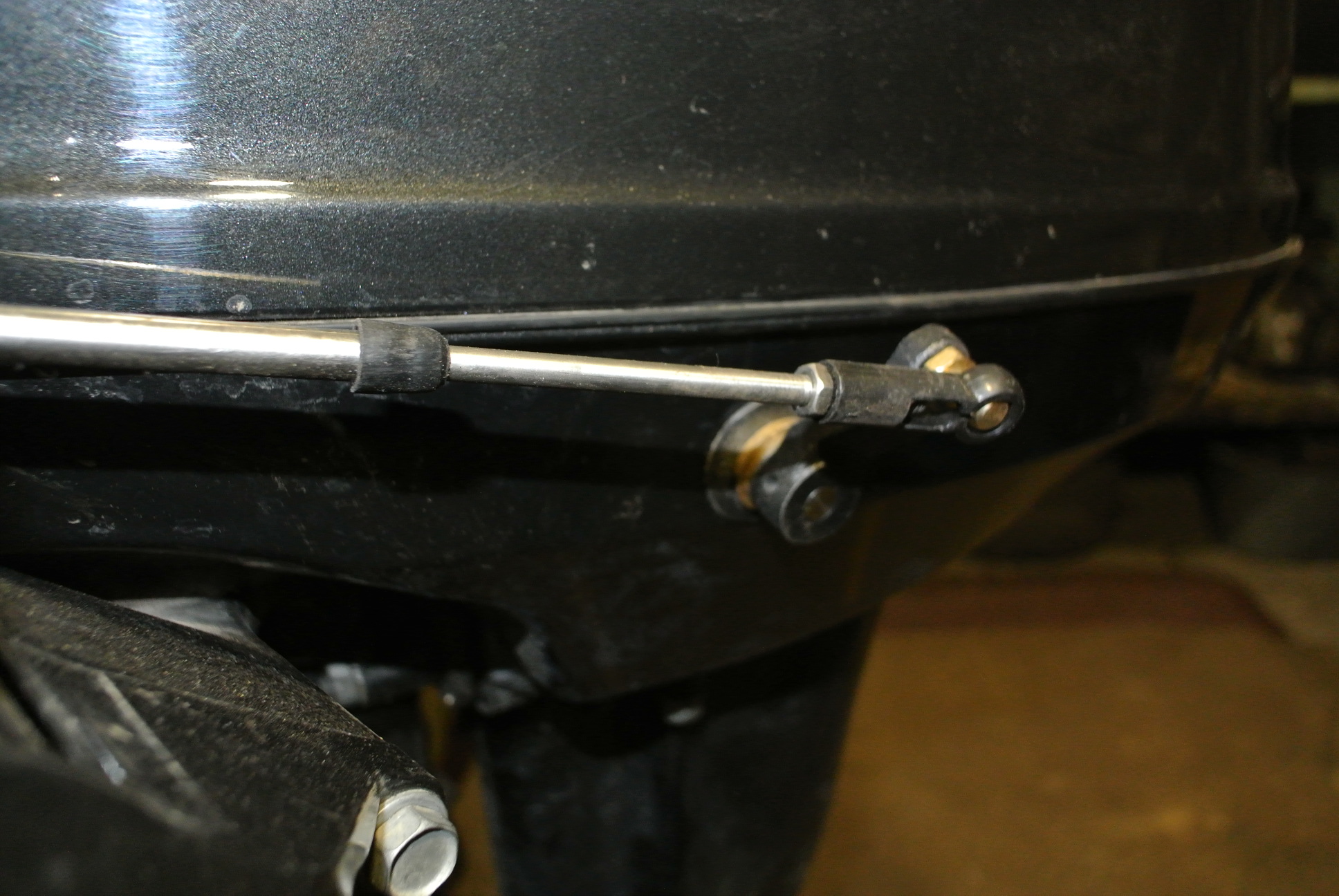

Подключение тросов к мотору сузуки ДТ15AS:

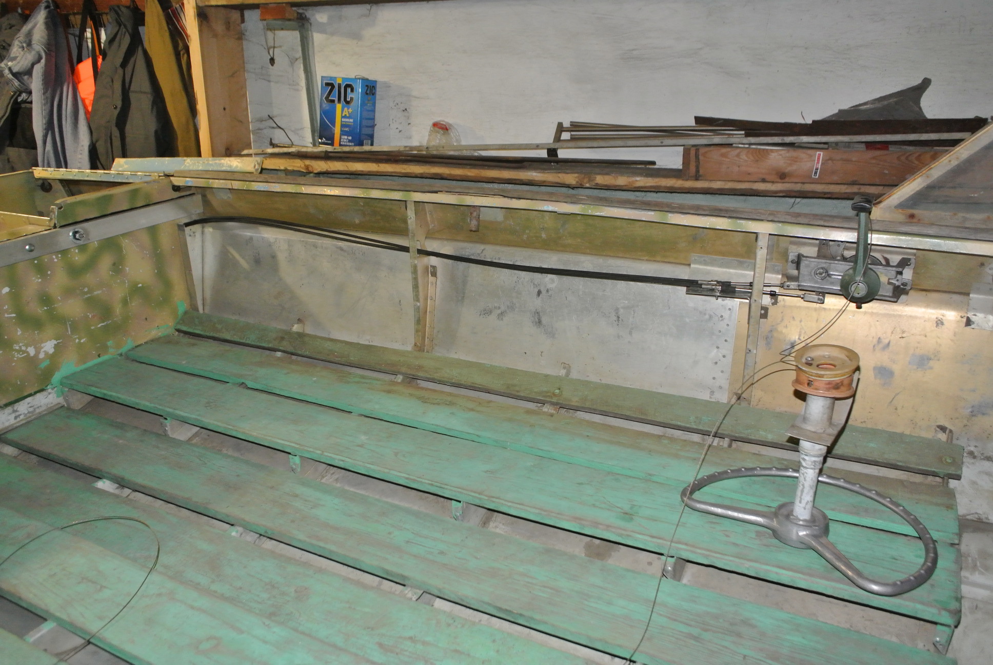

Также фото отчет по монтажу штатного руля скину чуть позже.

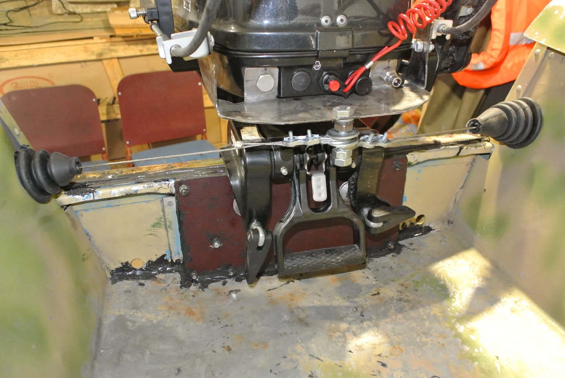

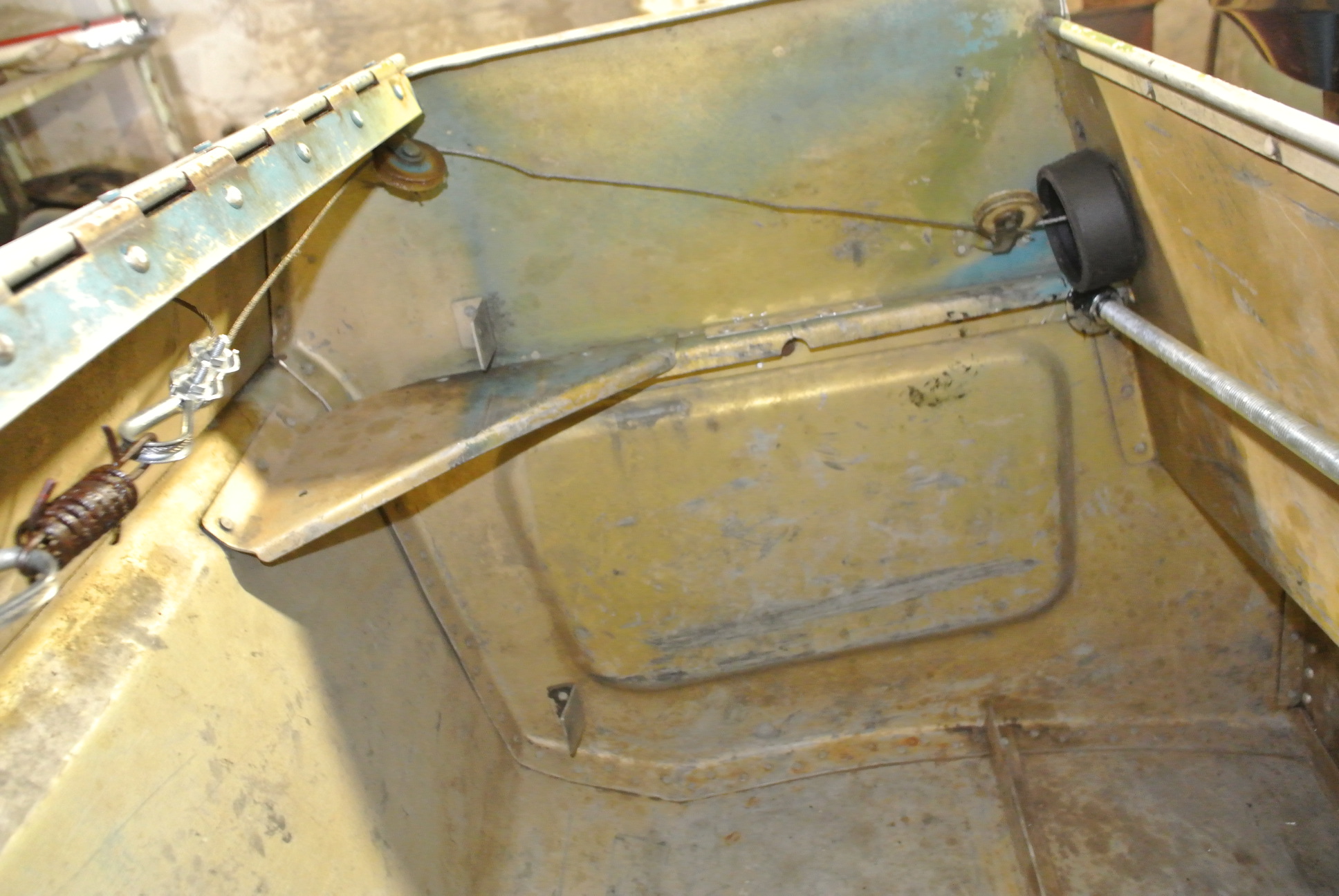

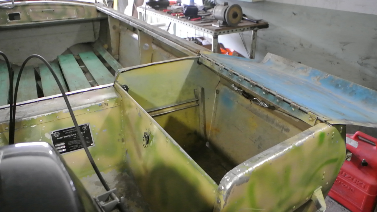

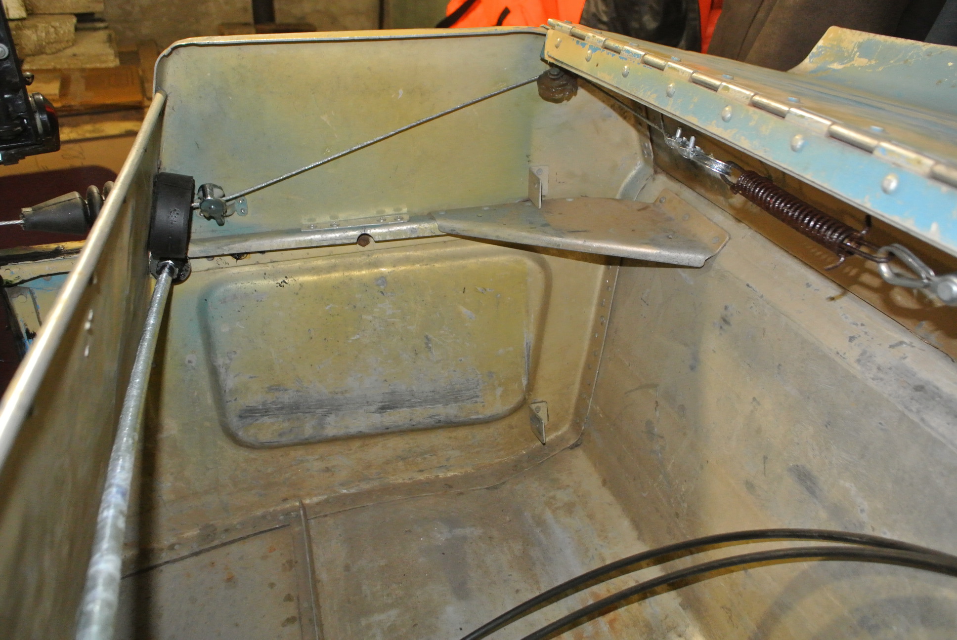

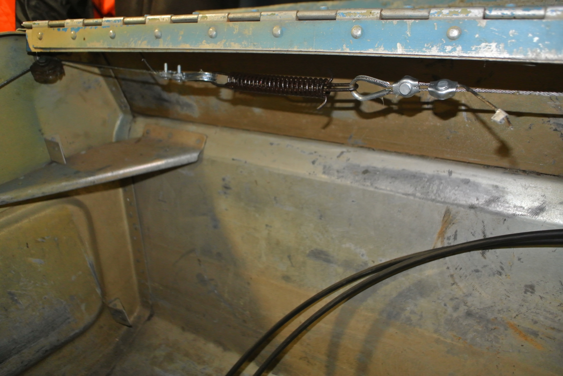

Демферные пружинки установил в рундуке, по центру, как раз хватает хода туда-обратно. Если бы установил на двигателе , не хватилобы хода , пружины упирались бы в кожух. Трос 2 мм, самое тое, 3мм-толстоват будет. И самое главное не берите трос в селиконовой оплетке, он набирает влагу и гниет, при этом у величивается толщина троса и он ломается на сгибах где ролики. Коуши(это те на которые ложится трос для загиба) и крепления тоже берите для 2 мм, это я к тому что 3 мм будут большеваты но не кретичны для троса 2 мм.

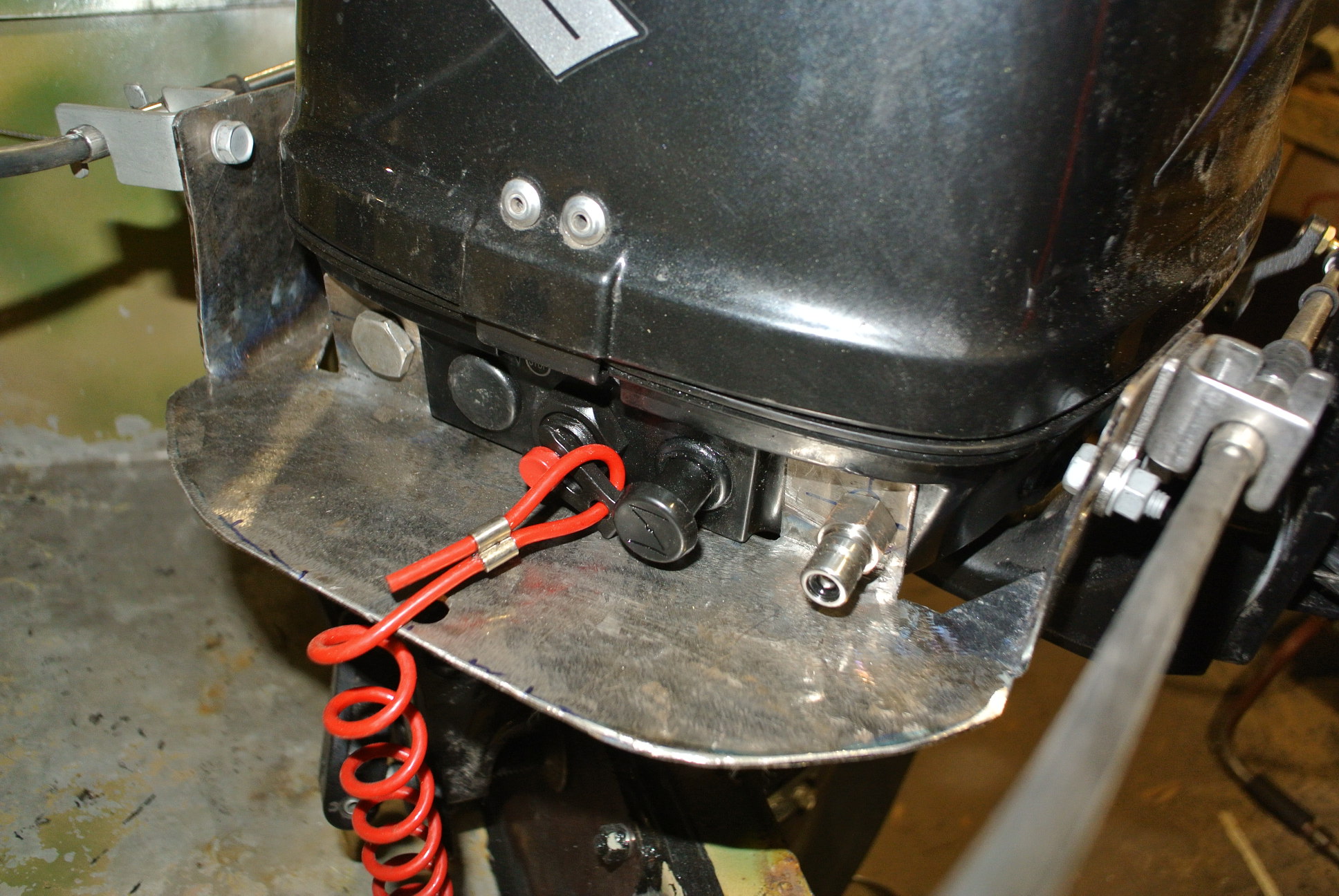

К пластине двигателя закрепил к болту на 10 и так же коуши и крепежи(зажимы), кожухи резиновые купил в автомобильном магазине за 30 руб, это от жигулей, от приводов или... Было по 1 экземпляру поэтому разные. Подошли четко, зато не надо покупать их в лодочном магазине за 200р и клепать на клепки.

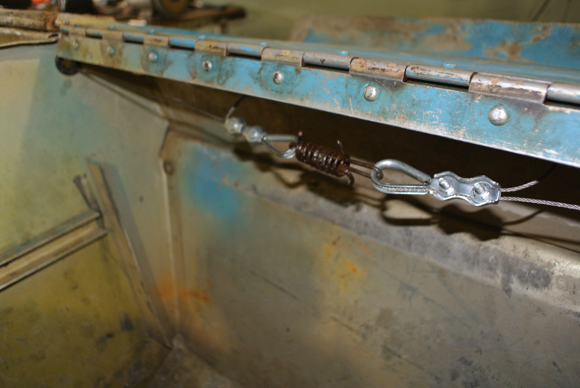

Это пружина с другой стороны в люке, пружина длинная 9см, вопрос почему одна длинная вторая короткая около 5 см (пружины родные от обь 3). Длинную поставил с короткого края, а короткую пружину поставил с длинного края, т.к. трос длинше и больше тянется. - я такое где то на форумах прочетал.

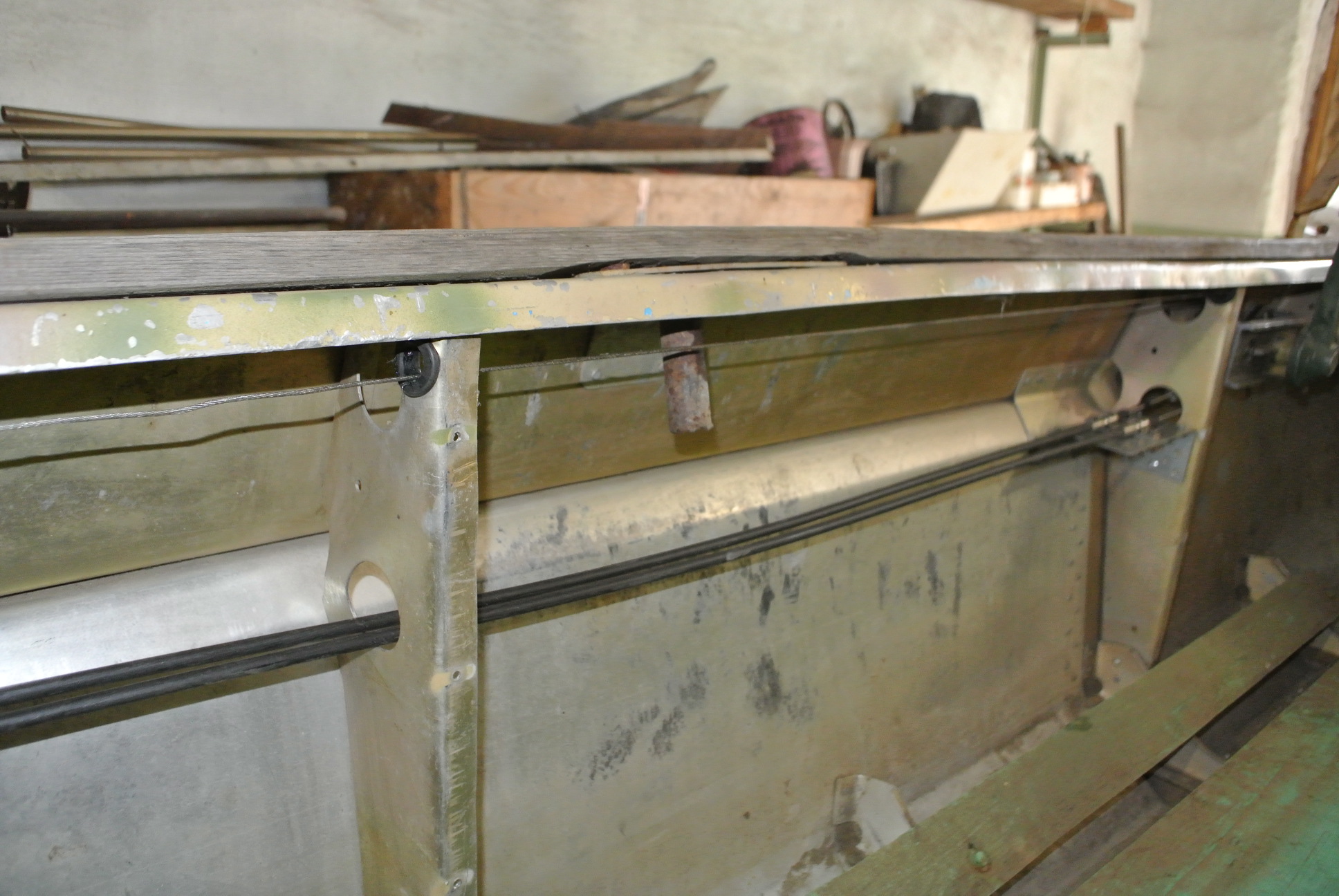

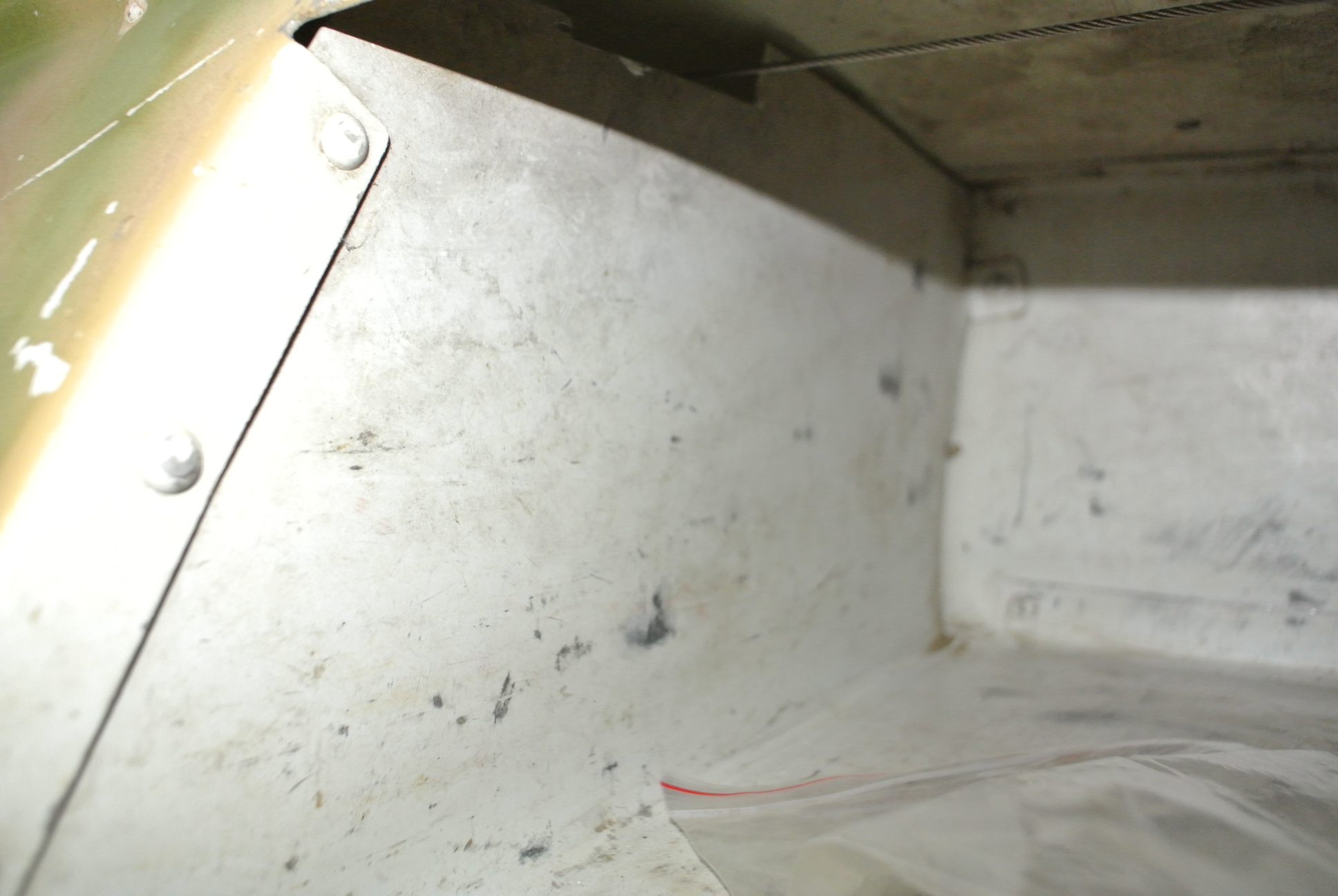

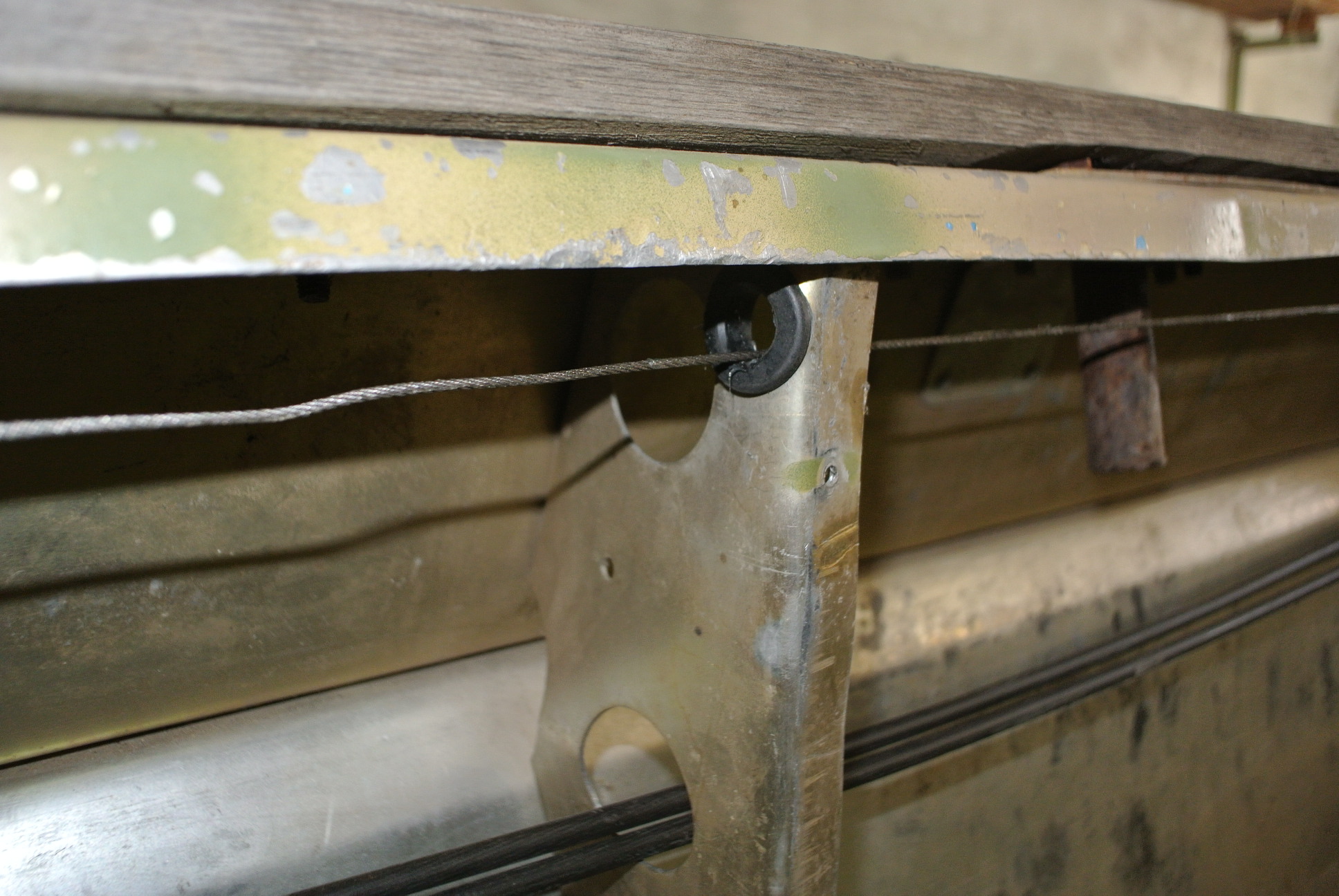

По бортам пружины проходят в штатных отверстиях, нельзя допустить чтобы трос соприкасался с металлом, он начнет коррозировать и гнить, так же в автомобильном магазине нашел вот такие сальники толи от ГРМ или от генератора чет не вслушивался в слова продовца, померил штангелем, купил , поставил, их надо 6 шт по 3 с каждого борта. Стоят 15руб. Подошли как будто там и стояли.

Трос проходит через бардачек, и с левой стороны он соприкасается-шеркается с металлом. Пришлось оккуратно подрезать балгаркой.

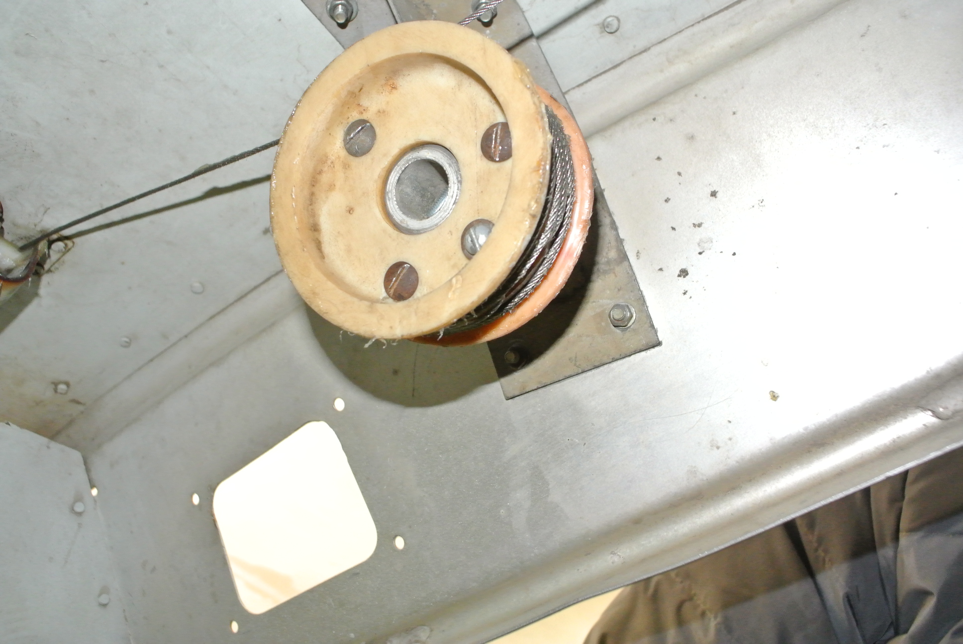

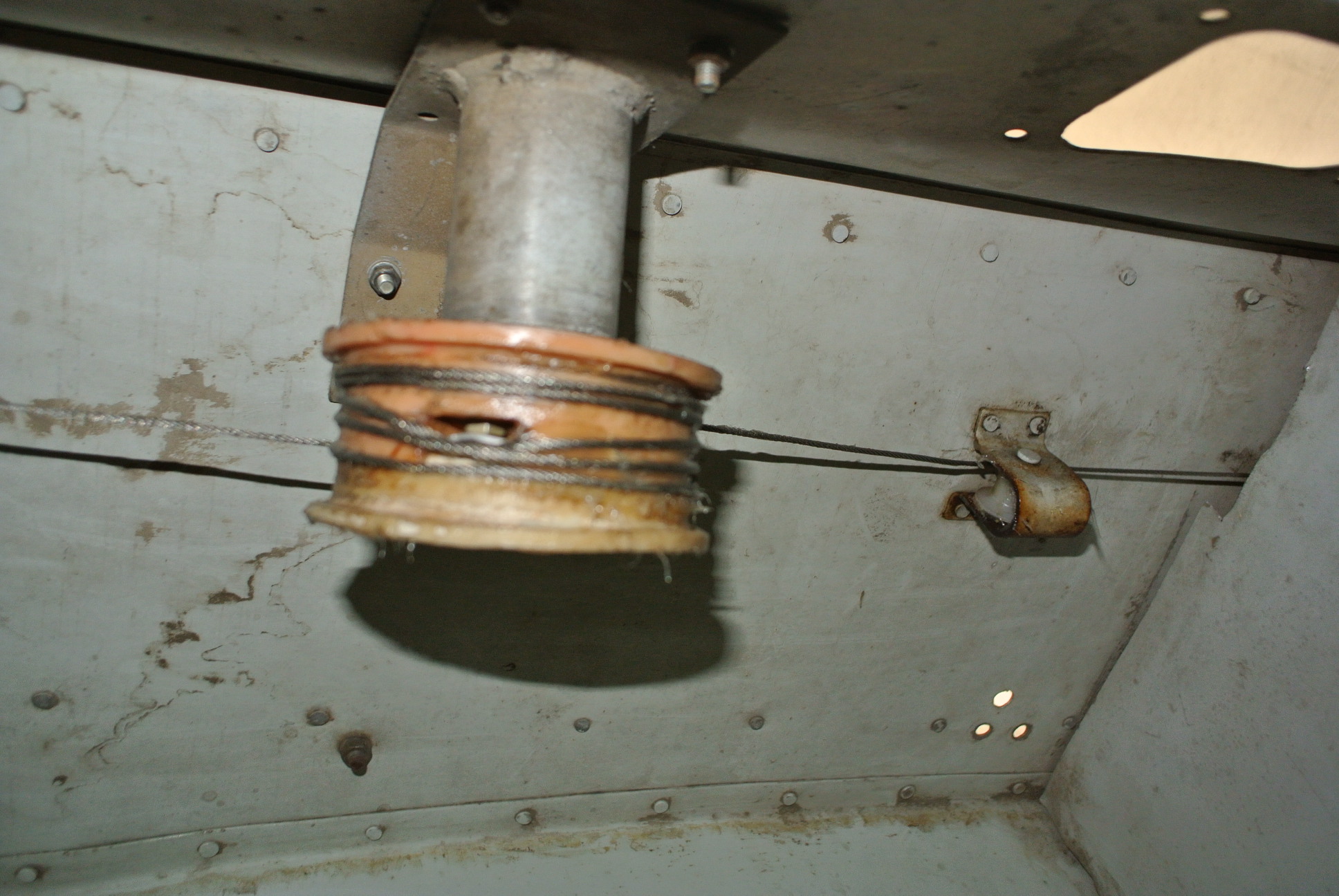

А вот так трос намотан на барабан, обязательно троса должны уходить на ролики с верху барабана, обязательно все смазать литолом обильно (сам трос, ролики, барабан), отрегулировать натяжку, лишние провисы не нужны. И будет вам счастье. Чтобы повернуть двигатель нужно не полный оборот руля. В моей местности одни протоки, будет самое тоё.

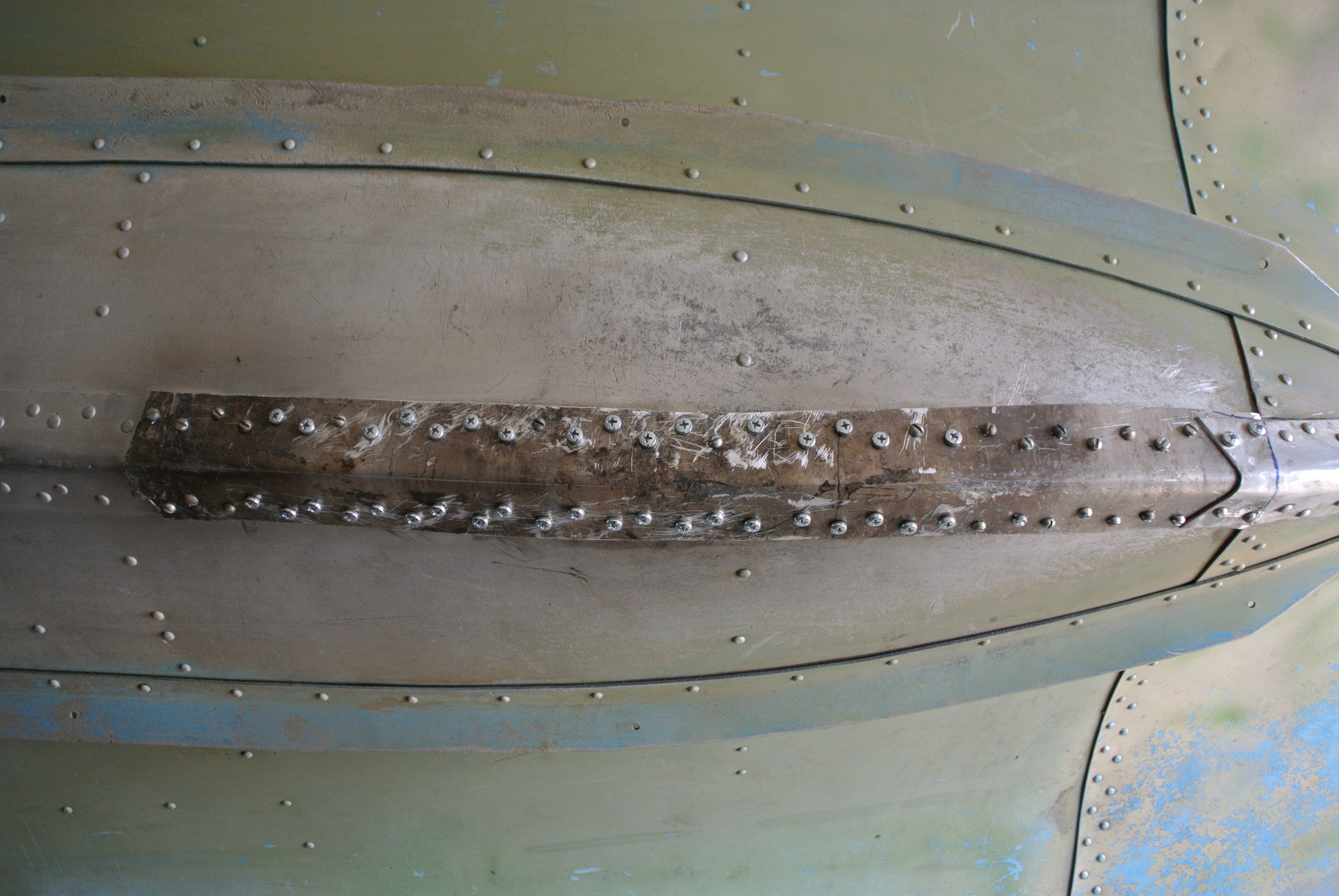

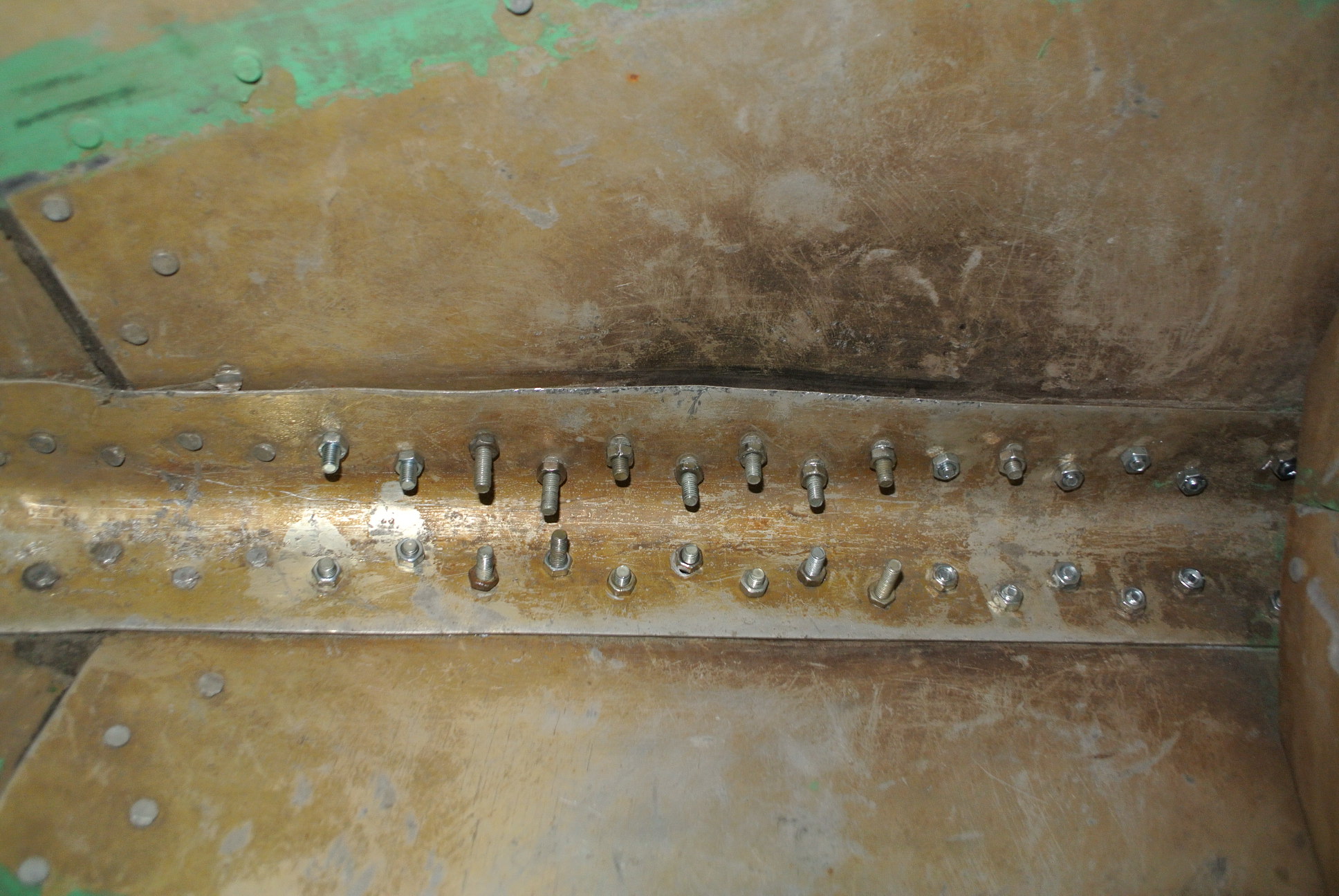

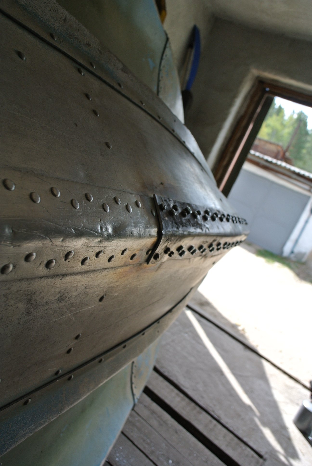

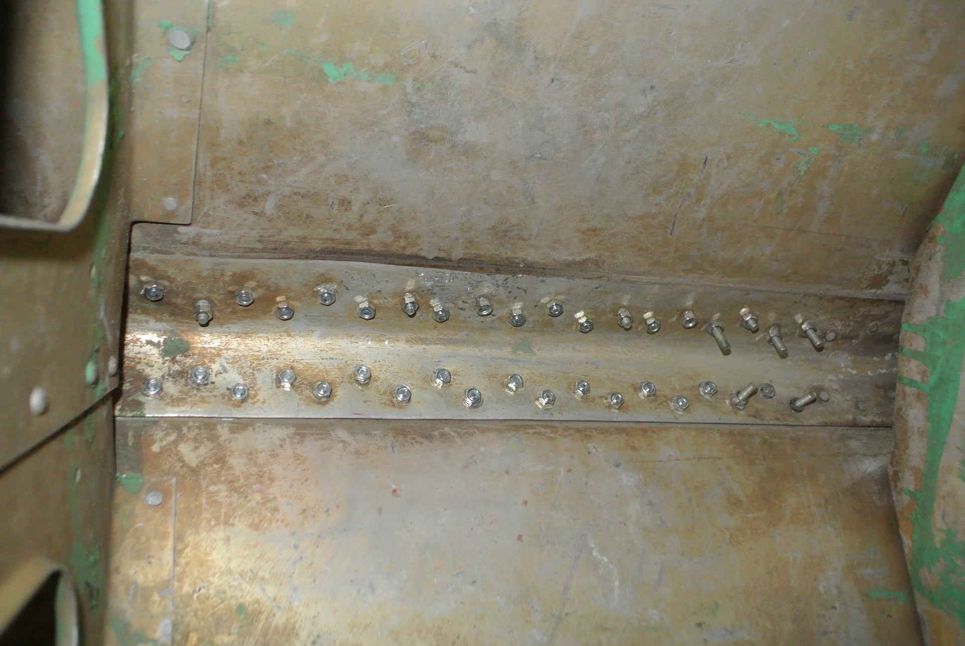

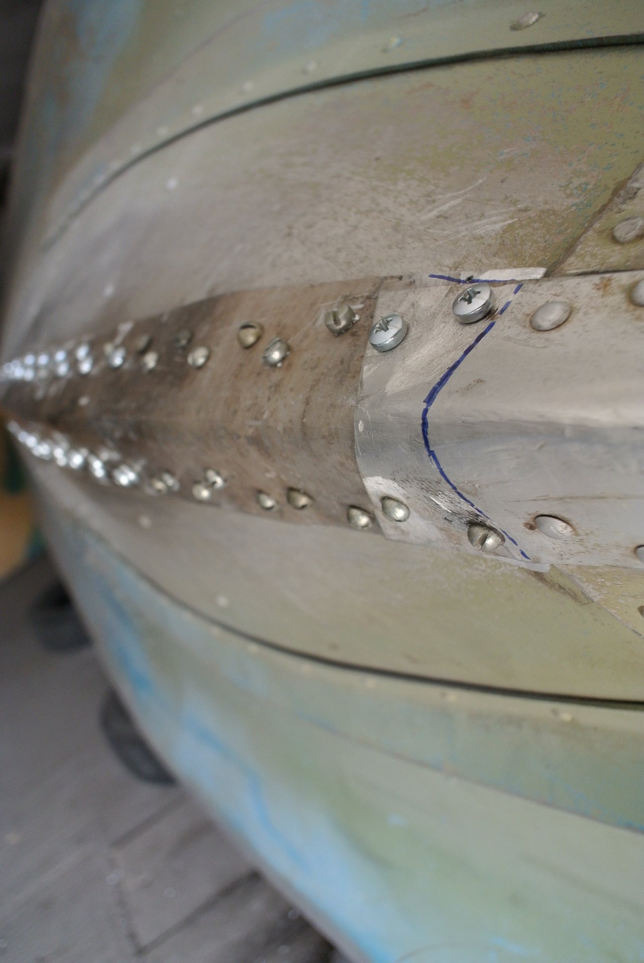

Заменил накладку на киле лодки, длиной 60 см, шириной 9 см, материал дюраль, толщина 3 мм. Гнул нагревая на уголке, потом на лодке садил на болты, нагревал и поджимал болтами по 2-3 шт в ряду. Потом конечно все болты снял, посадил все на герметик и на полнотелые клепки. Вот ссылка на видеоканал : https://www.youtube.com/channel/UCNrLmvCiGIwXp0t4X1VkUYQ?view_as=subscriber, там и другой ремонт, кому итересно, подписывайтесь.
