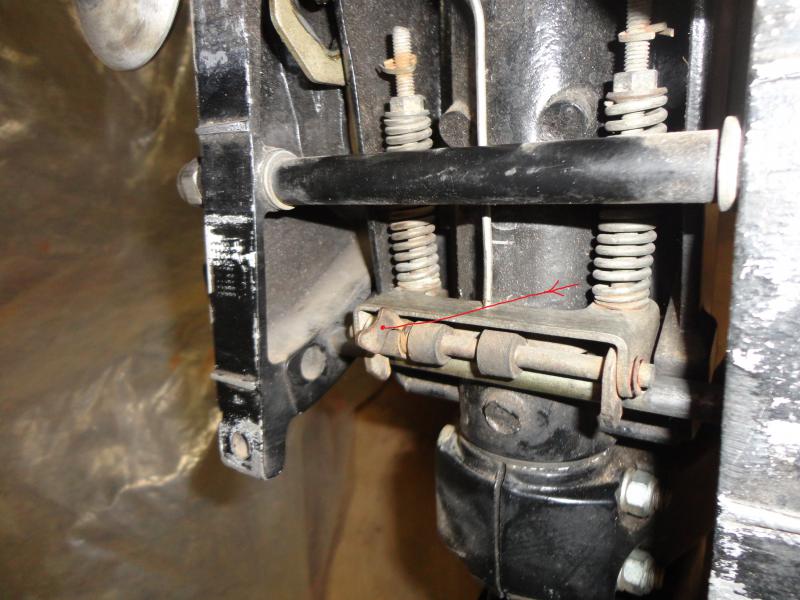

Не так давно менял кольца, компрессия вполне и приходится "шмыргалкой", что не удобно. А что может быть не так в механизме удержания? Весь вертляк надо снять? Или?

А ты можешь фото выложить? Возможно тяга от качалки изогнулась Проверь все детали запорного устройства. Все должно двигаться свободно. положи мотор на заднюю ручку, так будет удобнее.

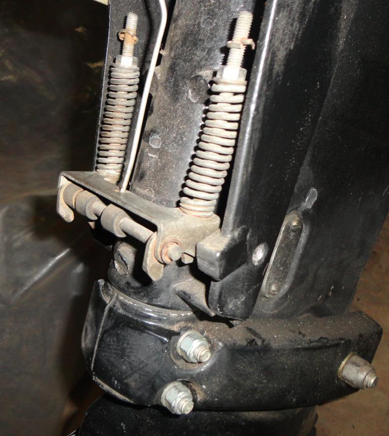

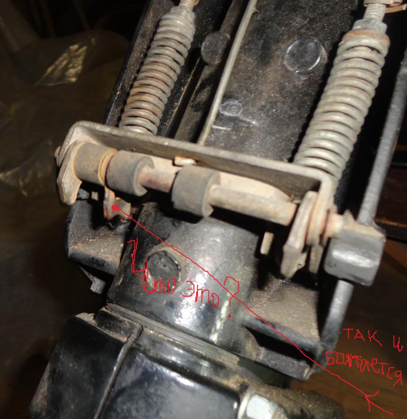

ФОТО сделал!!!
Но... что-то надо с фото "сделать", "не берёт его форум...". Может как-то сжать? Или на почту? Видно, что болтается какой-то не управляемый "крючок" в механизме!

Вот!

Вот 2!

ВОТ 3!

Для передачи фото уменьшил до не более 1,999 Мбит. Взял!!! Есть ещё фото, если не ясно. Этот "хвостик" висит не просто так... Мастер продал какую-то пружинку... Могу сфотать! Спасибо!

Привет! Про эту железяку точно не могу сказать. А у тебя при опущенном моторе два боковых фиксатора заходят за штырь и фиксируются? Там так то не очень все сложно. У меня-то защелок вообще нет не с чем сравнить. Но с виду по фоткам все нормально. И детали вроде все.

Да, всё посмотрел. В упор встаёт, вроде бы, нормально. А вот что за "хвостик" болтается, может это какой-то допупор. Придётся искать не доработанный Н-23 у кого-нибудь на Н. Волге, когда поеду через Ахтубинск. Да, а на какой угол ты ставишь мотор (на какой дырке? Считать от транца!!!)? Спасибо!

Этот крючок нужен чтобы кнопку не требовалось удерживать для ручного откидывания мотора - нажимаешь на кнопку - крючок встает враспор под собственным весом - и можно отпустив кнопку поднять мотор - он обратно не фиксируется....

... Этот крючок нужен чтобы кнопку не требовалось удерживать для ручного откидывания мотора - нажимаешь на кнопку - крючок встает враспор под собственным весом - и можно отпустив кнопку поднять мотор - он обратно не фиксируется....
После Вихря даже не пробовал так делать, привык мучиться.... В сезон опробую! Спасибо!
