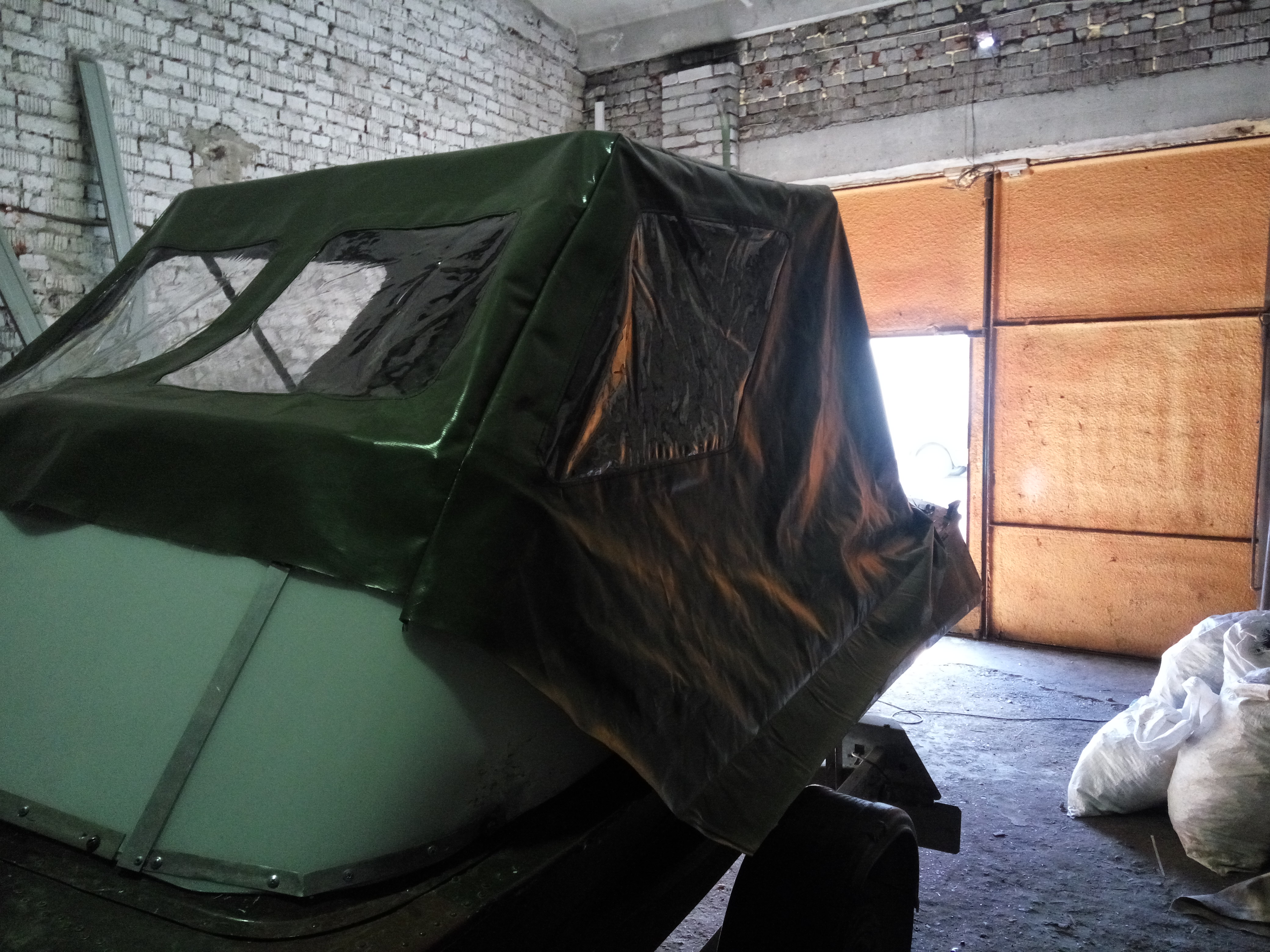

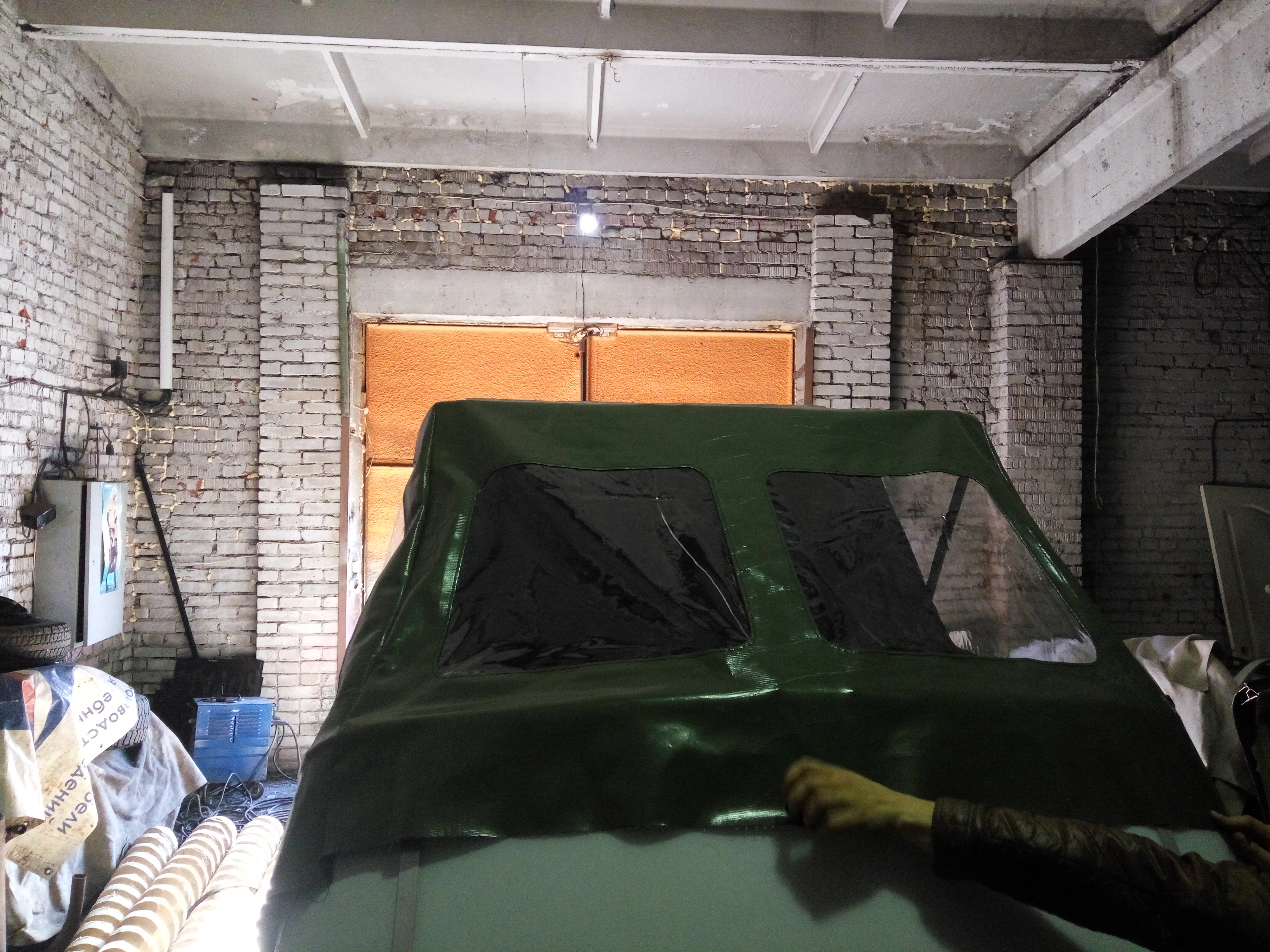

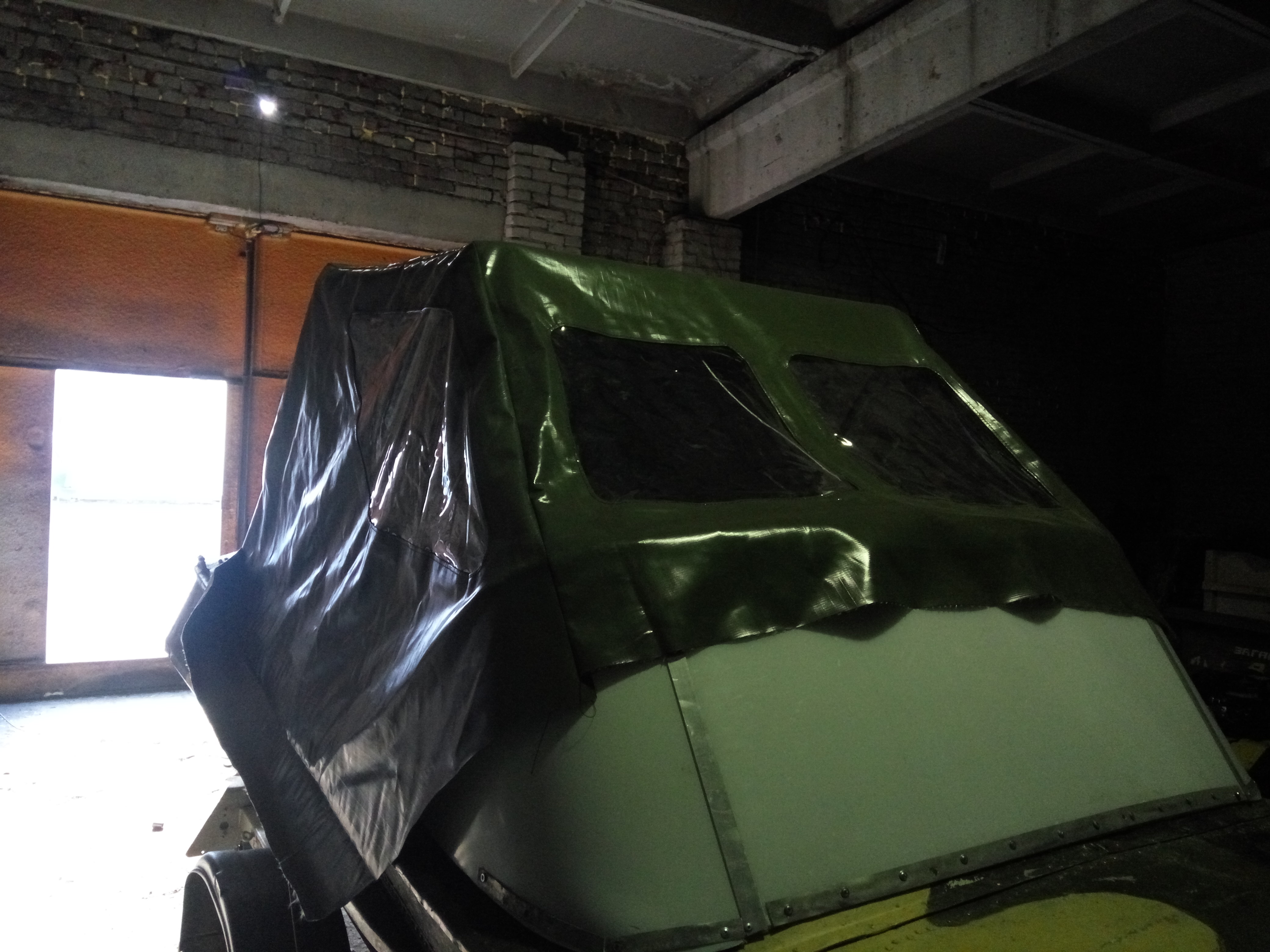

Из свежего, нашел троса, доделываю тент(остались молнии)

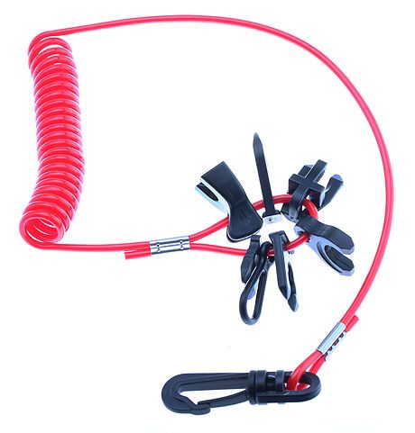

Господа, помогите найти такую чеку, как на фото, она вверху третья, если слева направо считать
Выпили напильником из чего-нибудь. Мы на Н.Волге чеку из подручных материалов делали. Приятель расчехлил мотор, а ее тю-тю. Пять минут с учетом поиска материала. Главное, чтоб она кнопку на себя оттягивала. Форма не важна.

Выпилить не получится, так как там кнопку не вытягивать, а нажимать надо. Пока привязал проволокой, но хочется чтобы было по стандарту

Моя чека наоборот, нажимает кнопку. Из подручных материалов замотал её проволокой.
