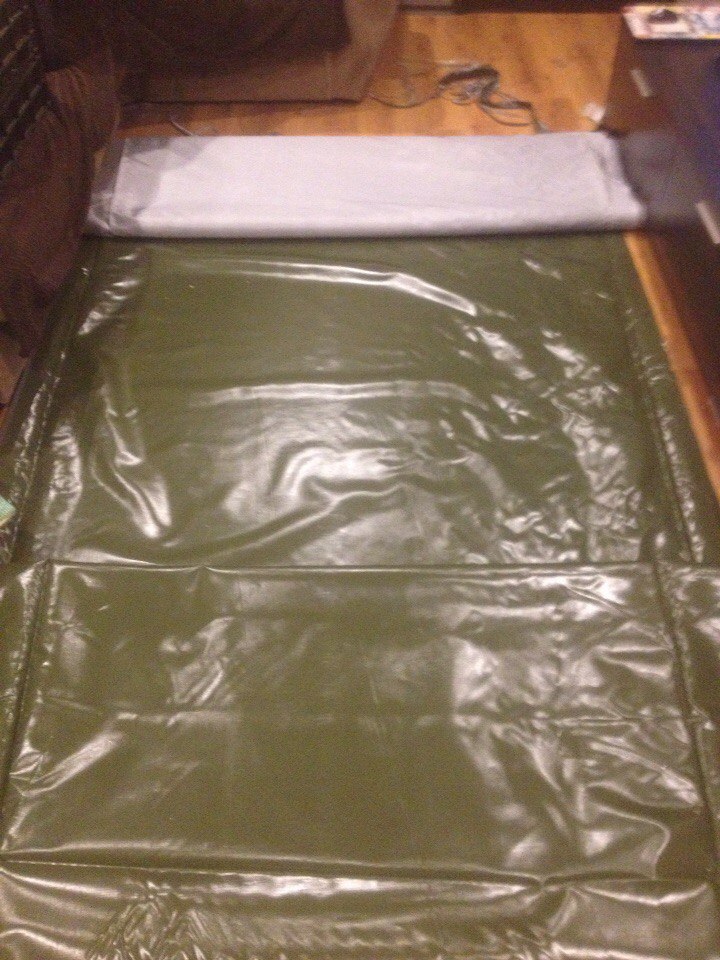

Сегодня заказал материал пвх для тента 10 погонных метров с запасом плотность 450
Спать под ним - утром свежий дождик с потолка обеспечен и влажные вещи.
Не дышит пвх. Не буду ни в чем убеждать, но, какгрится "Каждый сам себе злобный Буратино"(с) :pardon:

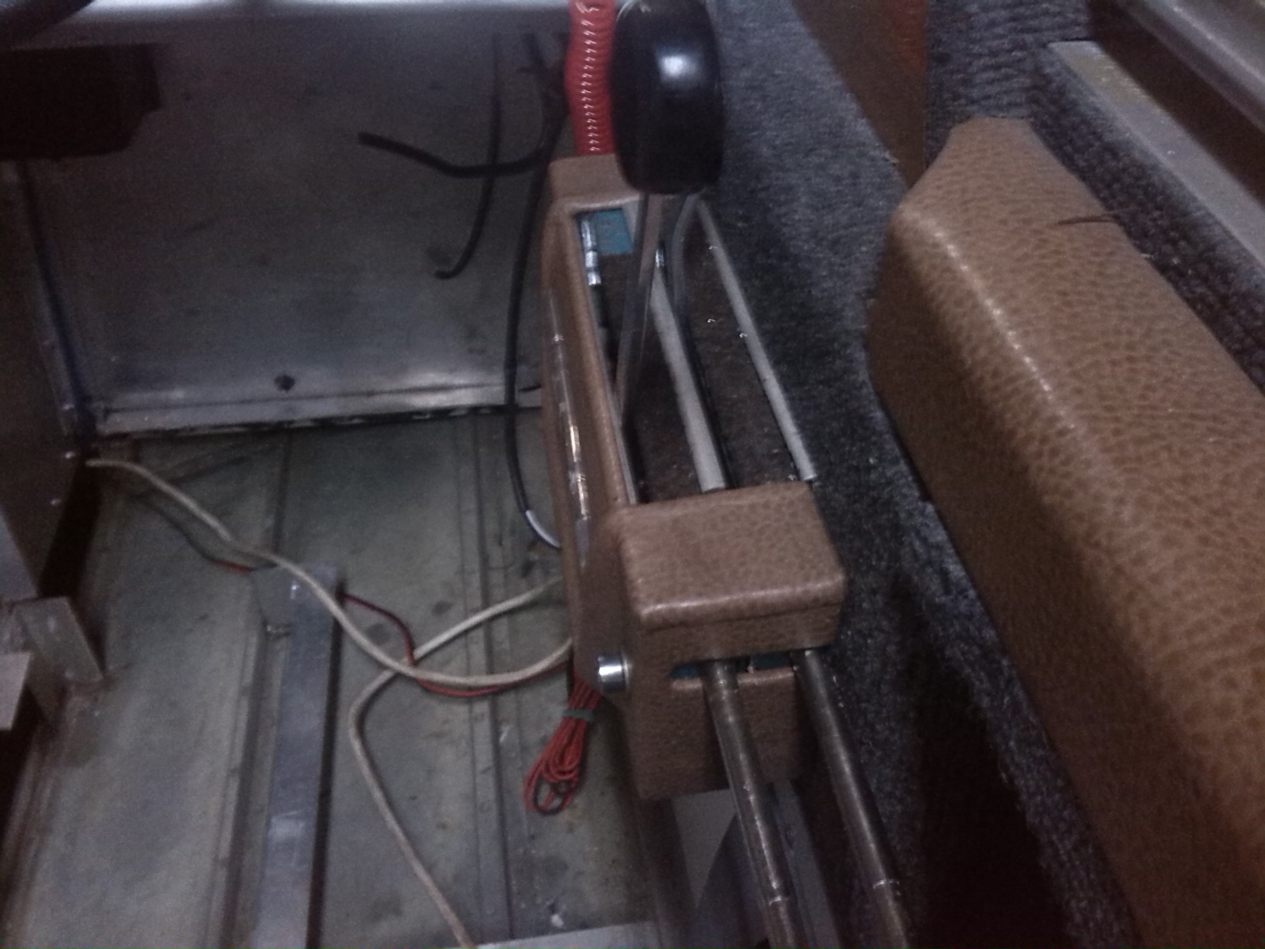

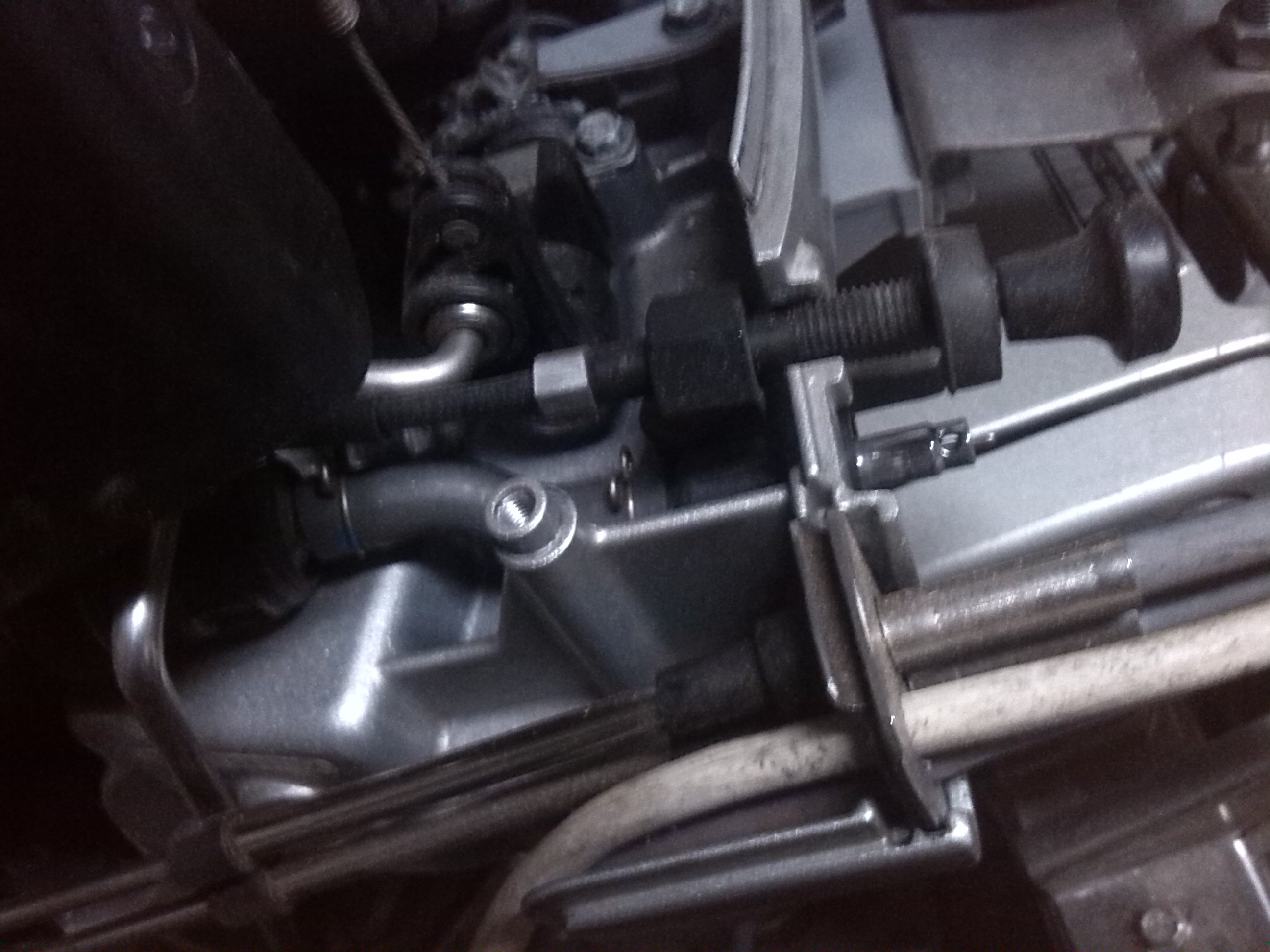

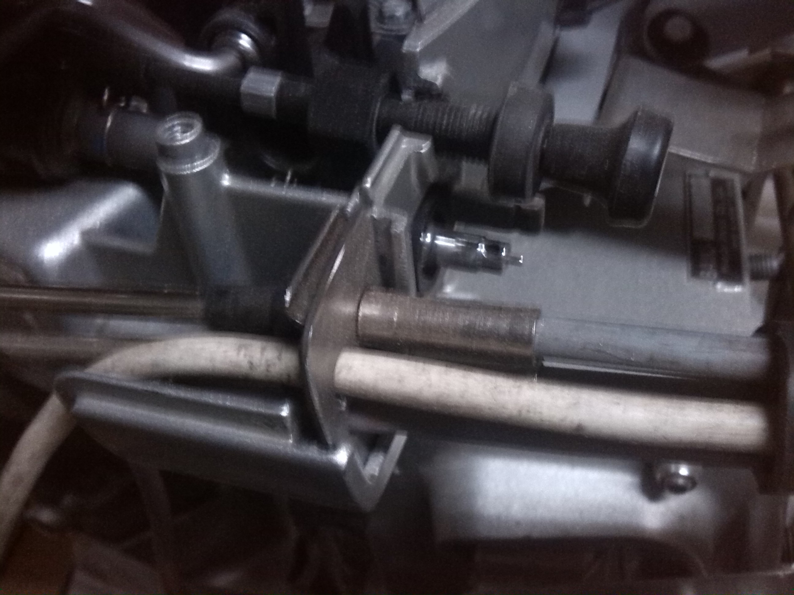

Заканчиваю делать дистанцию на данный мотор. Немножко по другому чем описал Адмирал. Хонда 20 и ее стабилизатор без аккумулятора не работают

Дима, очень хорошо рассписано про данный мотор здесь http://club.velhod.ru/forums/techniks/boats-engines.html?thread=17665&page=4
Удачи в работе!!!
подскажите пожалуйста вы машинку для дистанции какую поставили??

Suzuki 25
Это машинка МОСКВА. Переделанная под импортные троса.
Дим, где заказывал и почем? Какая его ширина? Мне на транспортировочный нужно. И еще, чем клеил?
Нашел по 340 р за метр, заказал, ширина 1.5 м. Хотел купить готовый, да чуть дар речи не потерял, за кусок тряпки 8500 залупили.
у рекламщиков, за 120р за кв метр. Производство россия(иваново) пробовали с отцов разорвать руками, не получается- тянется , но не рветься.

с
склеивали клеем с прозрачным пвх, материал тянется но шов не рветься
Это баннерная ткань, что на баннерах натягивают?

ее же используют для тентов на прицепы
Дим, она же жесткая, в прохладную погоду проблемно сворачивать. У меня на легковом прицепе тент из такого материала иногда матерюсь когда его устанавливаю. У меня еще его метров 5 есть но я не рискнул транспортировочный делать.

Я брал самый тонкий 450грамм на 1квм
на вездеходе его расчехляю ближе к осени, несложно)
