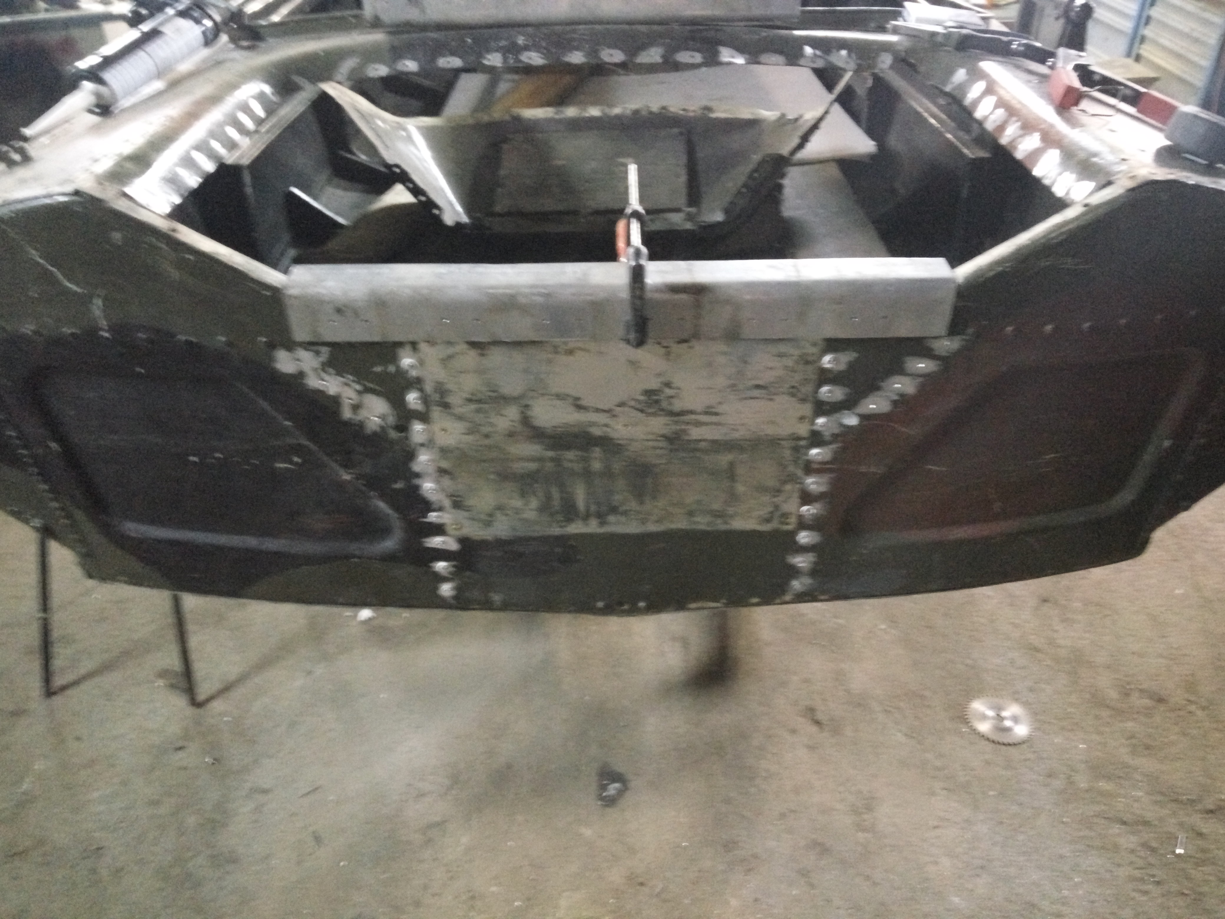

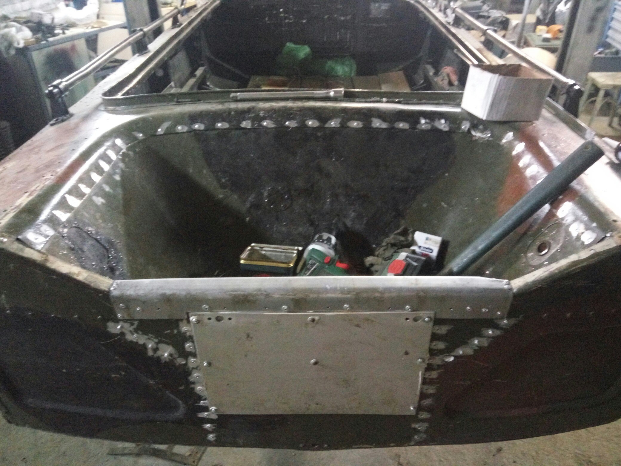

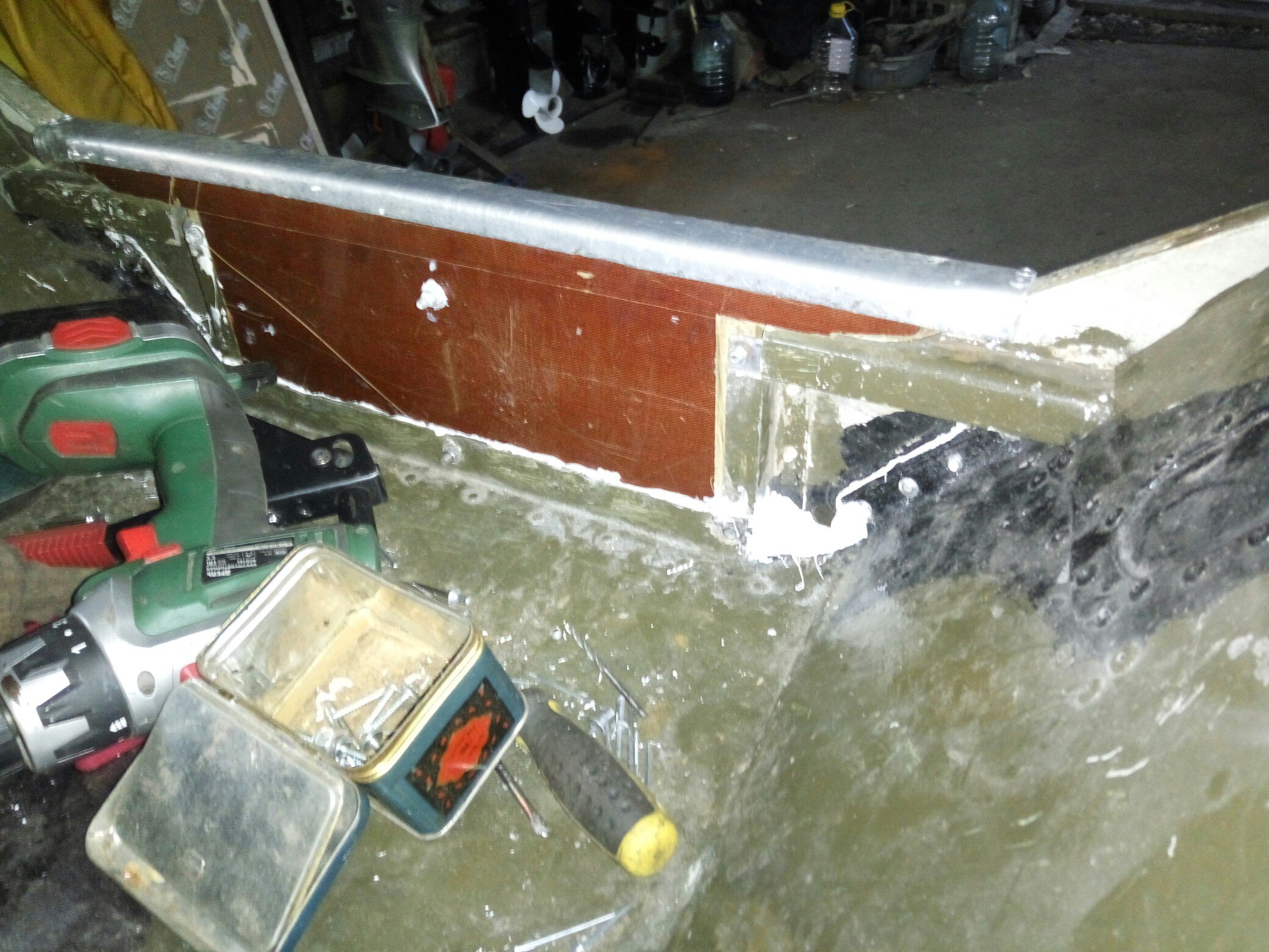

Сегодня занимался транцем, вместо деревяшки решил поставить текстолит 3 см толщиной, ну и поднять соответственно транец на 3см.
Часа 3 только все отсверливал((( Фото завтра выложу , устал на сегодня

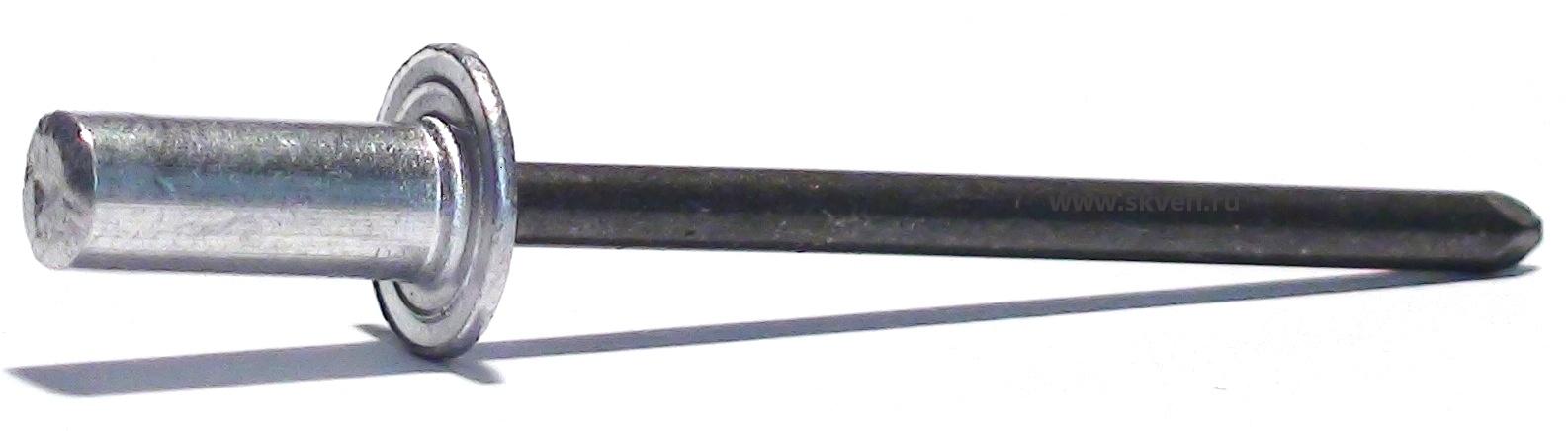

нашел герметичные клепки 5мм взял 50 штук, думаю хватитПосмотреть вложение 125893
Везде где клепаю вытяжными, где под молоток не подлезть или смысла в них нет, использую такие же, двуручным заклепочником и то клепаются тяжко) В "крепике" из екб заказываю. В городе у себя так и не нашел таких)))
А одноручный дешевый заклепочник сдался после первых 30-40 клепок =)

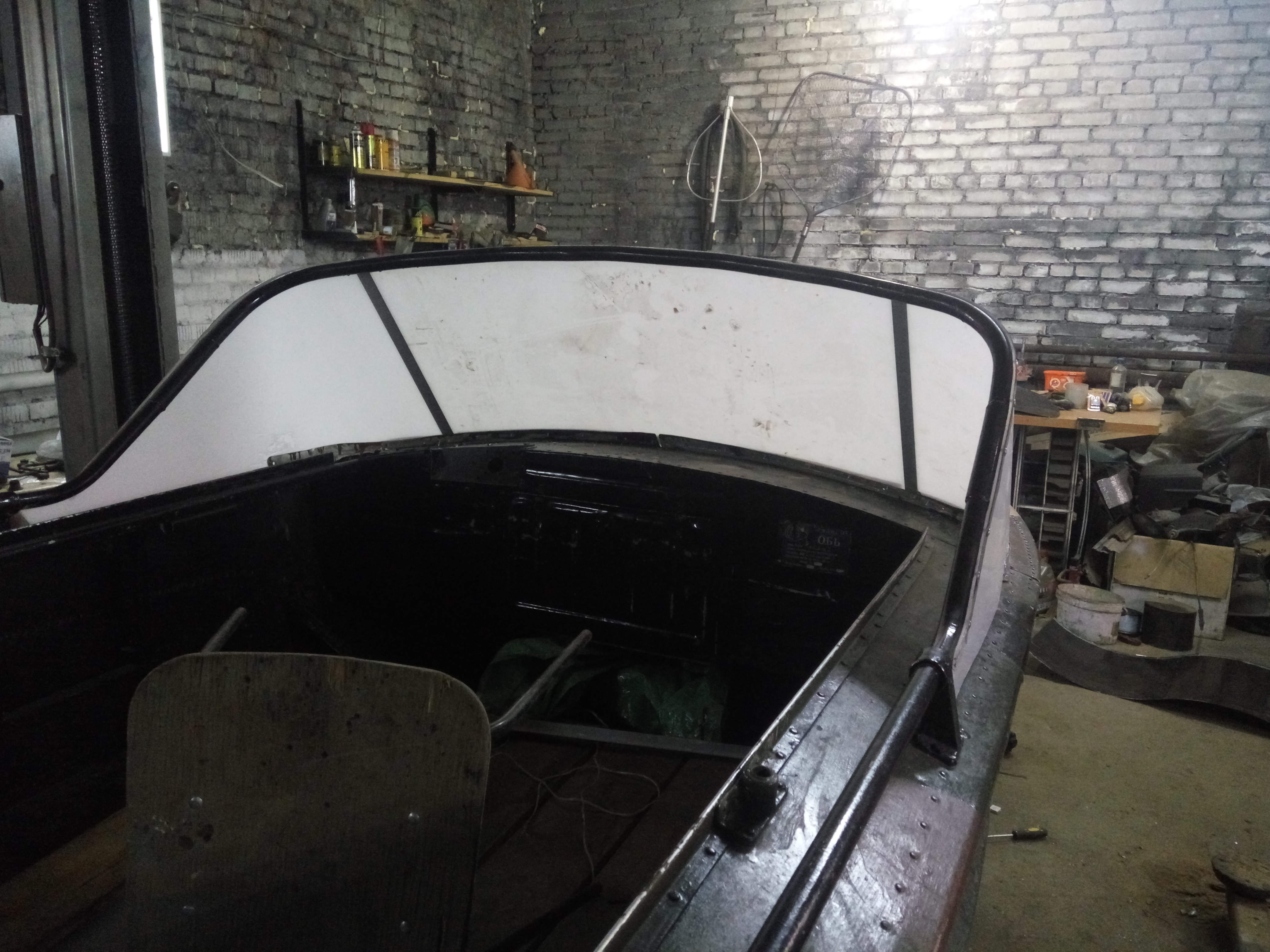

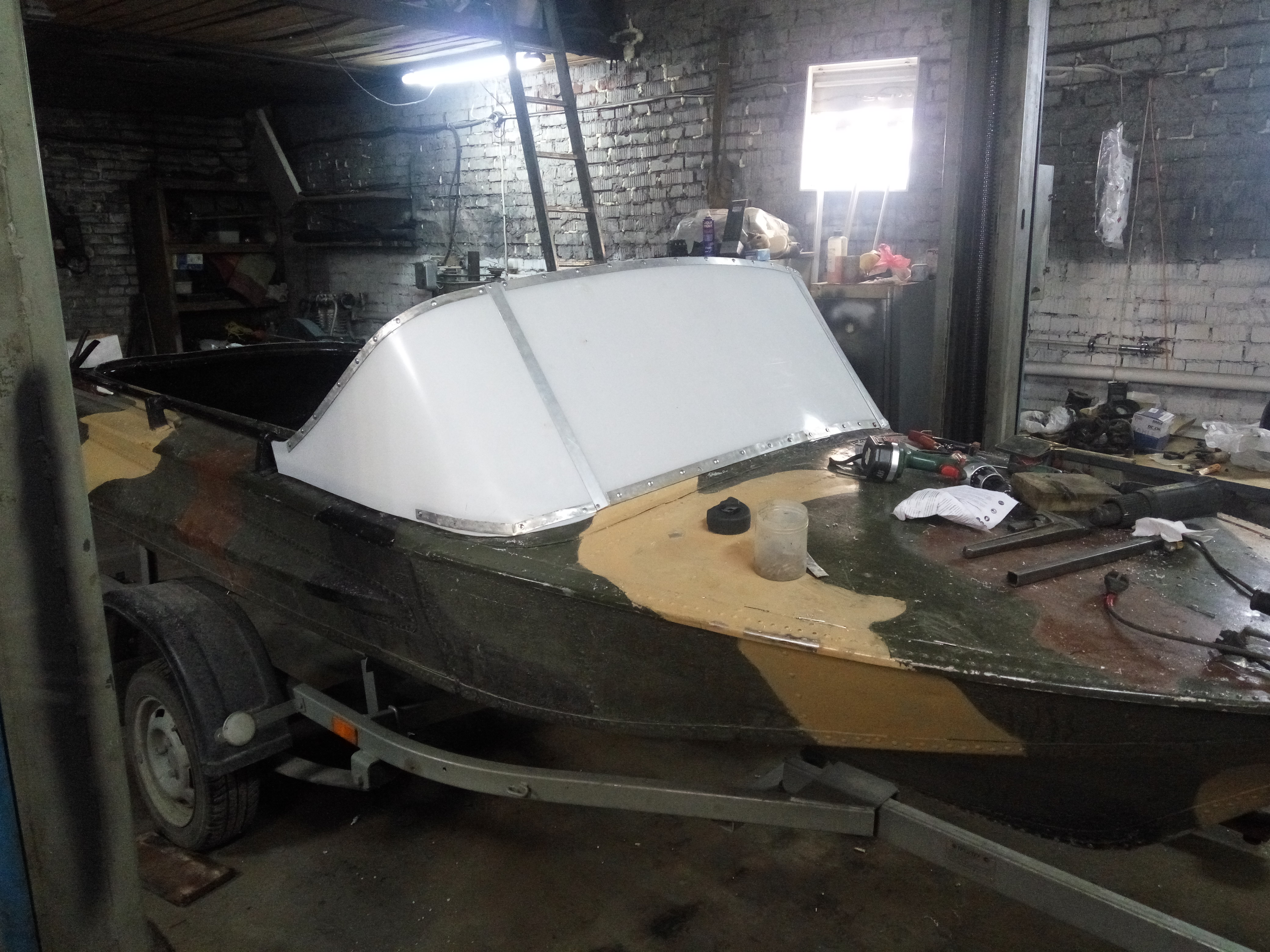

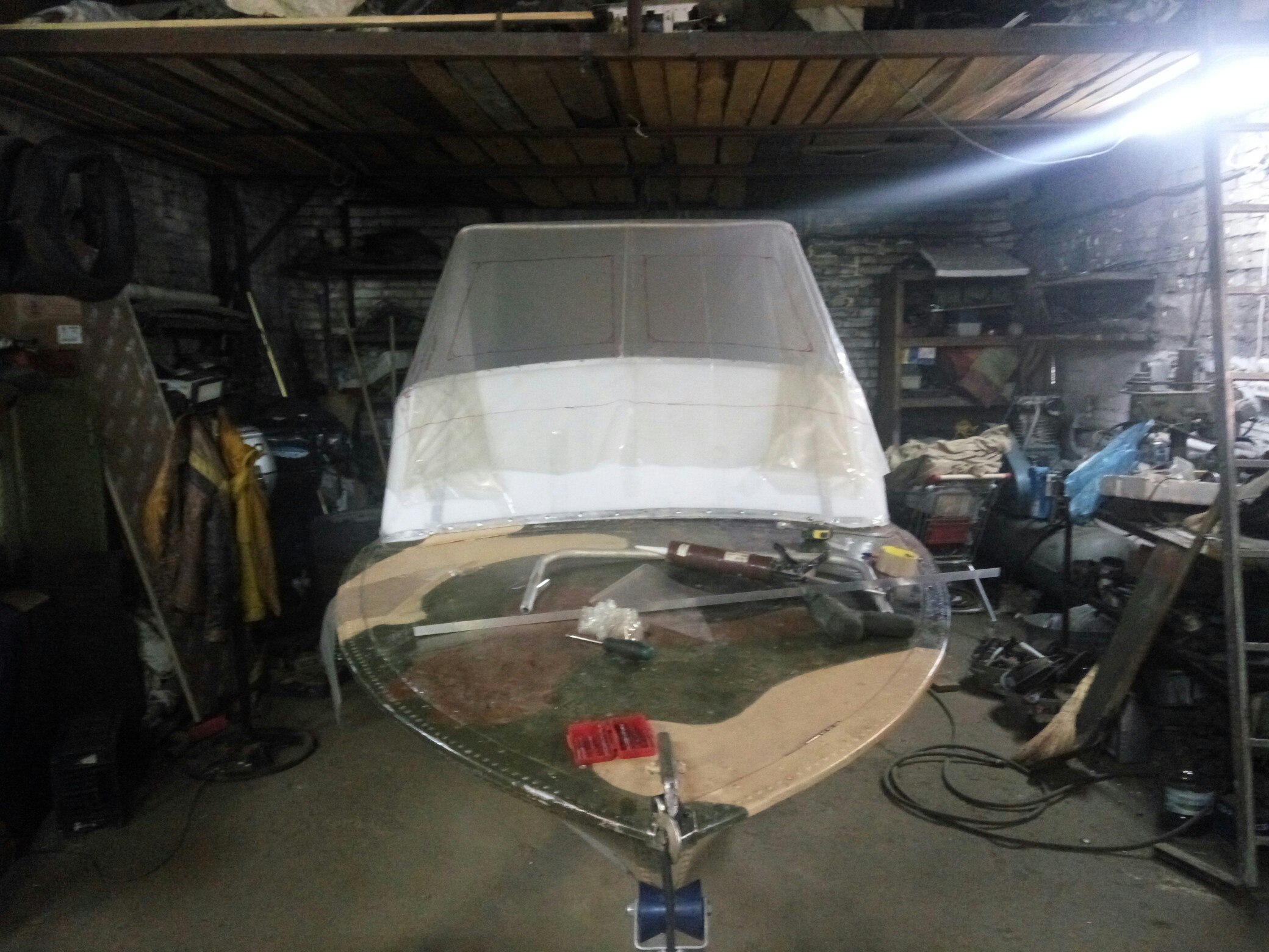

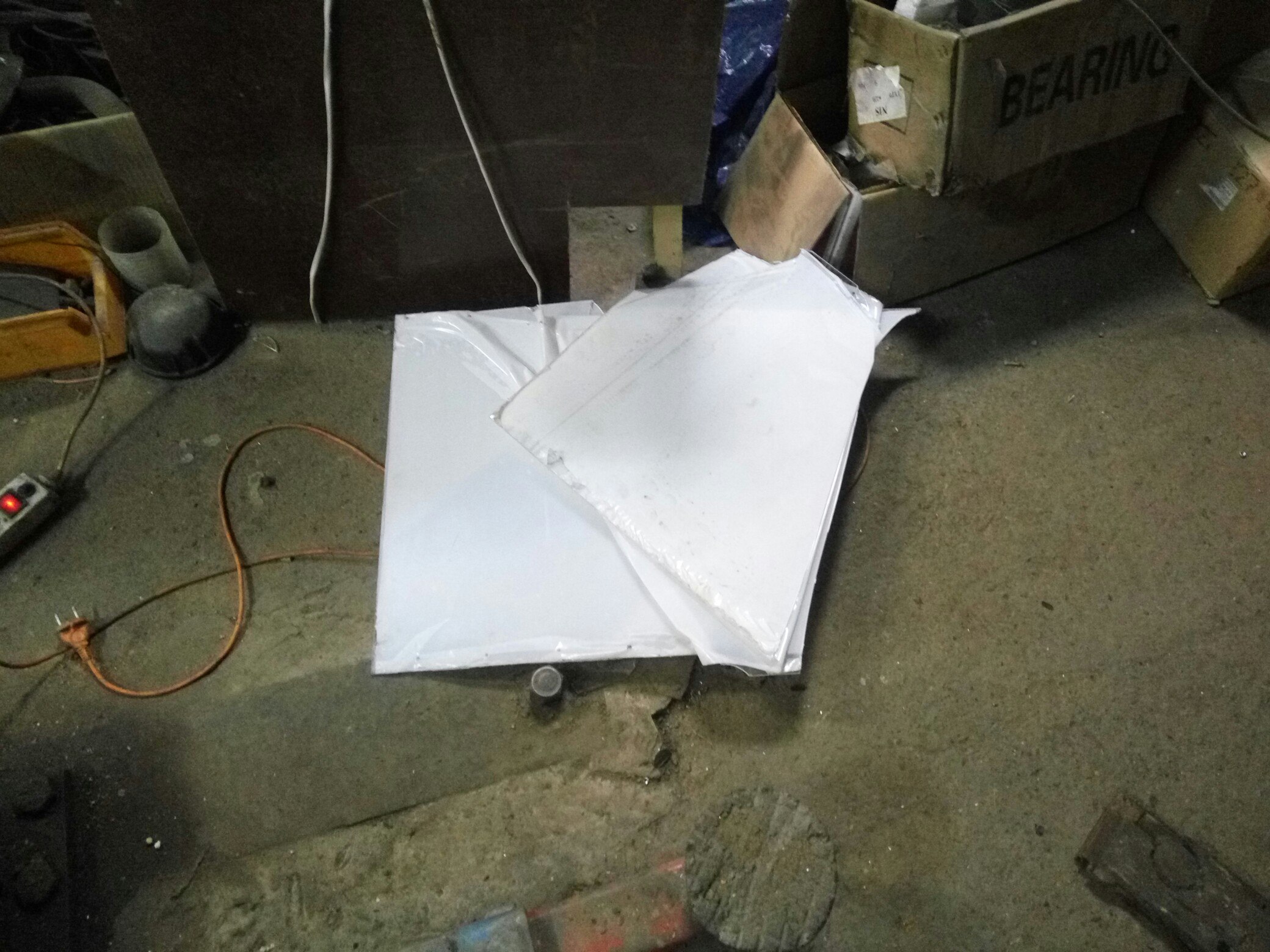

а вот с оргстеклом не получилось, лопается зараза((( ставил на клепки 3мм через алюминиевую полоску. Знаю что лучше взять поликарбонат, но оргстекла еще 5 листов.Посоветуйте как его закрепить?
РЫБОЕД- ЭКСПЕРТ
02.03.2011
634
102
Одесса- Варшава
Греть строительным феном и гнуть, отверстия для заклепки сверлить большим диаметром.
Сверли орг стекло чуть большим сверлом и между стеклом и люмтнием резиночку. Изгибы греть обязательно.
Либо собирай на болтиках вместо клепок

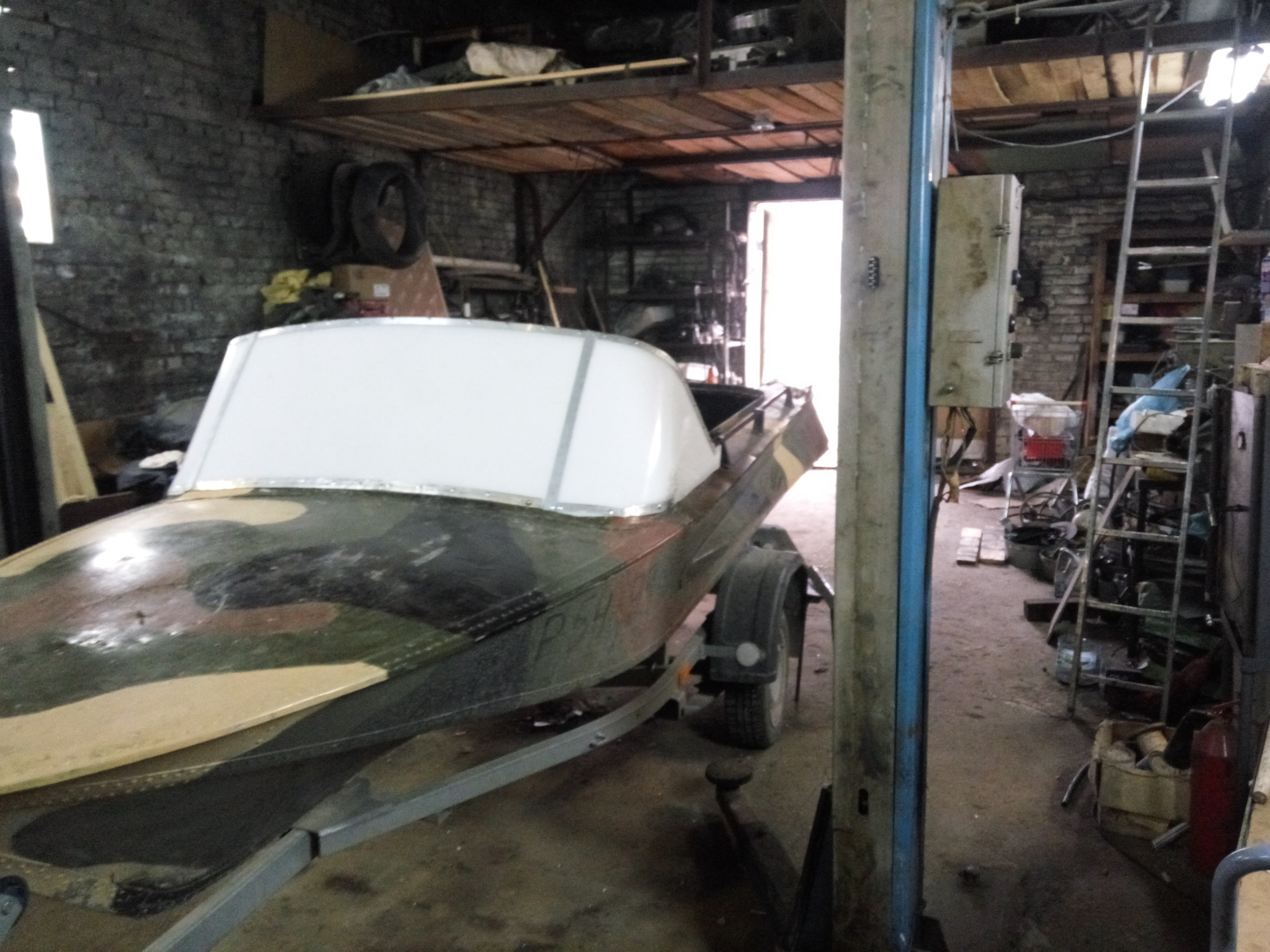

Стекло готово)) на выходных буду делать тент

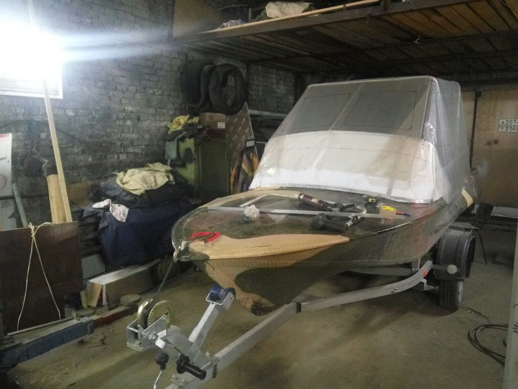

Долго не мог подойти к лодке- работа дом, дом работа.
Вчера приехал с другом в гараж и сделали лекало для тента, наметили стекла, молнии и т.д.
