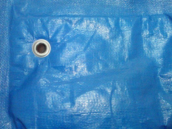

Самой лодке вода не страшна. В пресной воде корродировать почти не будет (при наличии аккумулятора, для уменьшения электохимической коррозии можно еще поставить выключатель массы). На большинстве лодочных станций все хранят лодки на воде. Если есть дуги, сверху лодку можно накрыть тентом из полиэтиленовой ткани (Тарпаулин), или обычного целлофана хотя и без тента - от дождевой воды лодка не потонет.
Такие тенты продаются разных размеров 2х3, 3х4, 3х5... Держатся несколько сезонов. Стоит недорого (200-300р).
