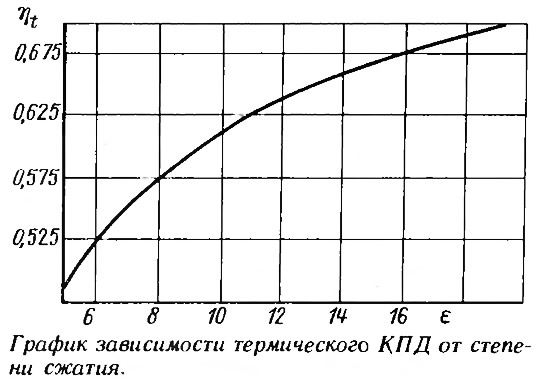

(а лучше и) теоретические рассчеты, заткнусь и признаю, что неправ.
Затыкаться ни к чему.
В формуле мощности двигателя произведение многих величин.
Одна из величин - термический кпд. Зависит исключительно от степени сжатия.
К примеру термический КПД при степени сжатия 8 равен 0,575.
При степени сжатия 10 - 0,610.
То есть если при сжатии 8 мотор 30 л.с., то при сжатии 10 - 30 / 0,575 х 0,610 = 31,83 л.с.
В реальности прирост больше. Потому что ещё несколько увеличатся обороты. А они тоже в формуле мощности в числителе.

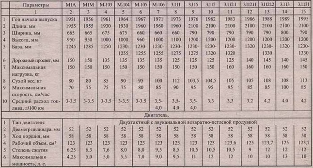

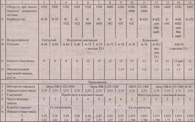

3 914
Помниться в одной из тем уже был дан пример стандартного заводского увеличения степени сжатия на мотоциклах Минск.
Соответственно и рост его мощности.
Динамика роста отслеживается совершенно отчетливо.
При СЖ 6.25, мощность 4.25 л.с.
При СЖ 12, мощность 13 сил.
Разумеется и октановое число топлива, так же менялось с годами.
249073
249074
