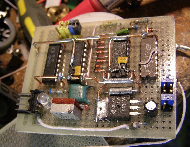

Как то спаял схему ФУОЗ взятую с одного из форумов мотоциклистов.
Работает хорошо. Сложна в повторении. Спаял на макетной плате.
Фото готового варианта.

C 1991года хожу на мертво выставленном зажигании, что на 25-ке, что на 30-е! Да холостые у меня 900-1000, но это только когда прогреваю и проверяю водичку! Потом газ и помчались! На скорости, при сброшеном газе, да, немного подколбашивает, но мне такие нескоростя, только перевод бензина! Но прошу, заметить, не глохнет! Едь так сколько хочешь! Ну или на сколько движка хватит! :))) И не разу, ни разу у меня проблем с ЦПГ не было! Зато заводиться, со 2-3го раза, всегда и в любую погоду! А дергать я не люблю, сил малова-то! Всегда хожу на полной ручке, ну мож на немножко отпускаю и то не свегда! Ну люблю я погонять!
SHAFAR
ст. мичман
13.10.2010
199
Ну и где сама схема? Какой сайт?
28 296
2 957
Тоже клинил мв в положение полный газ.
Недостатков не выявил.
