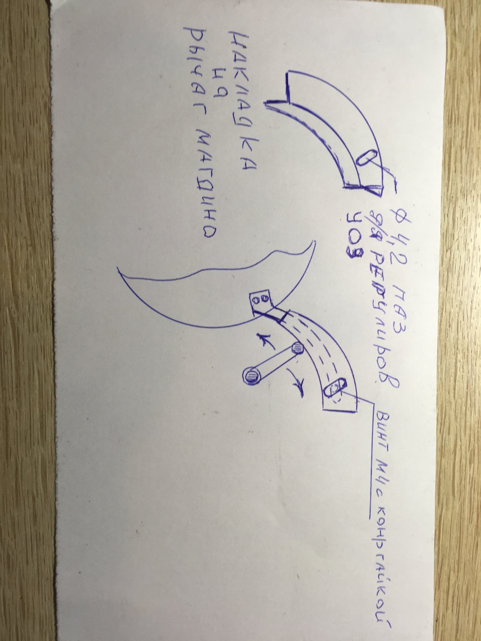

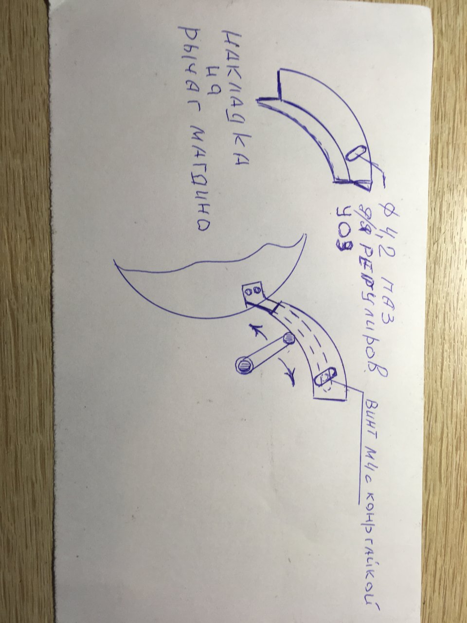

Спасибо всем за участие и рекомендации! Конечно с увеличением " СЖ" не хотелось нагружать КШМ и КВ они все "рождены" от В 20 В комплексе с увеличением ОЗ нагрузка однозначно увеличивается и уж тем более на В 30. Для начала перехода на А 92 для заканчивания сезона "2023" будем пробовать с ОЗ на своем
В 25. И ещё вопрос ; какие применить свечи , ?
"Проще и этот параметр оставить в покое, на градус сдвинув начальное опережение."
И последнее ; какие применить свечи , - для А 80 или А 92 ?
Ещё раз всем спасибо и хорошо откатать сезон!
P.S. Вот установкой такой простой накладки на рычаг магдино отрегулировал опережение около 5.55 мм до ВМТ плавно от заводского "0" в "полном газе"
