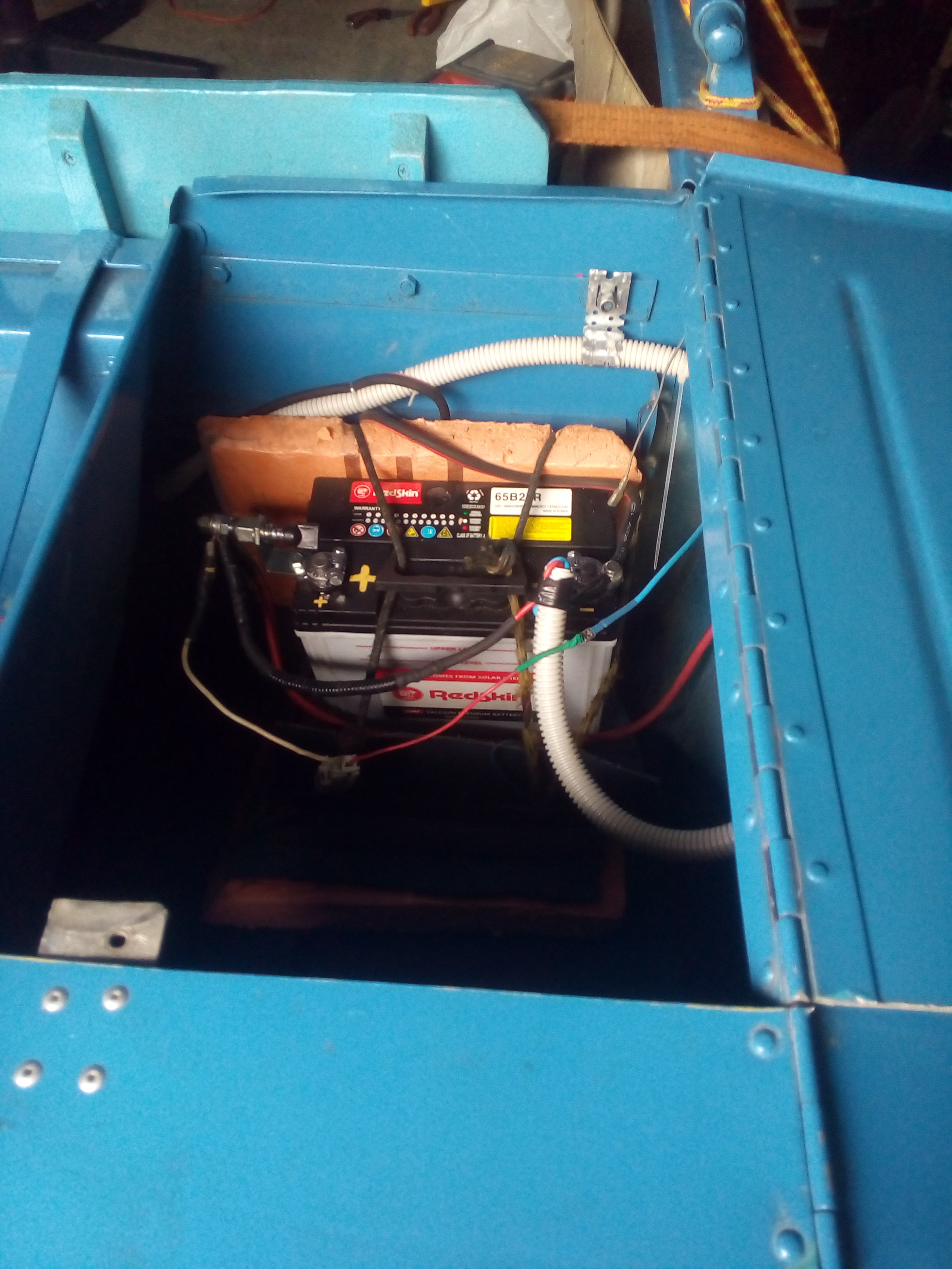

У меня только эти два провода выходят из мотора и цепляются на аккумулятор, больше нет никаких. По ним он и заряжается и пускает стартер. Реле заряда у вас висит на фото видно.

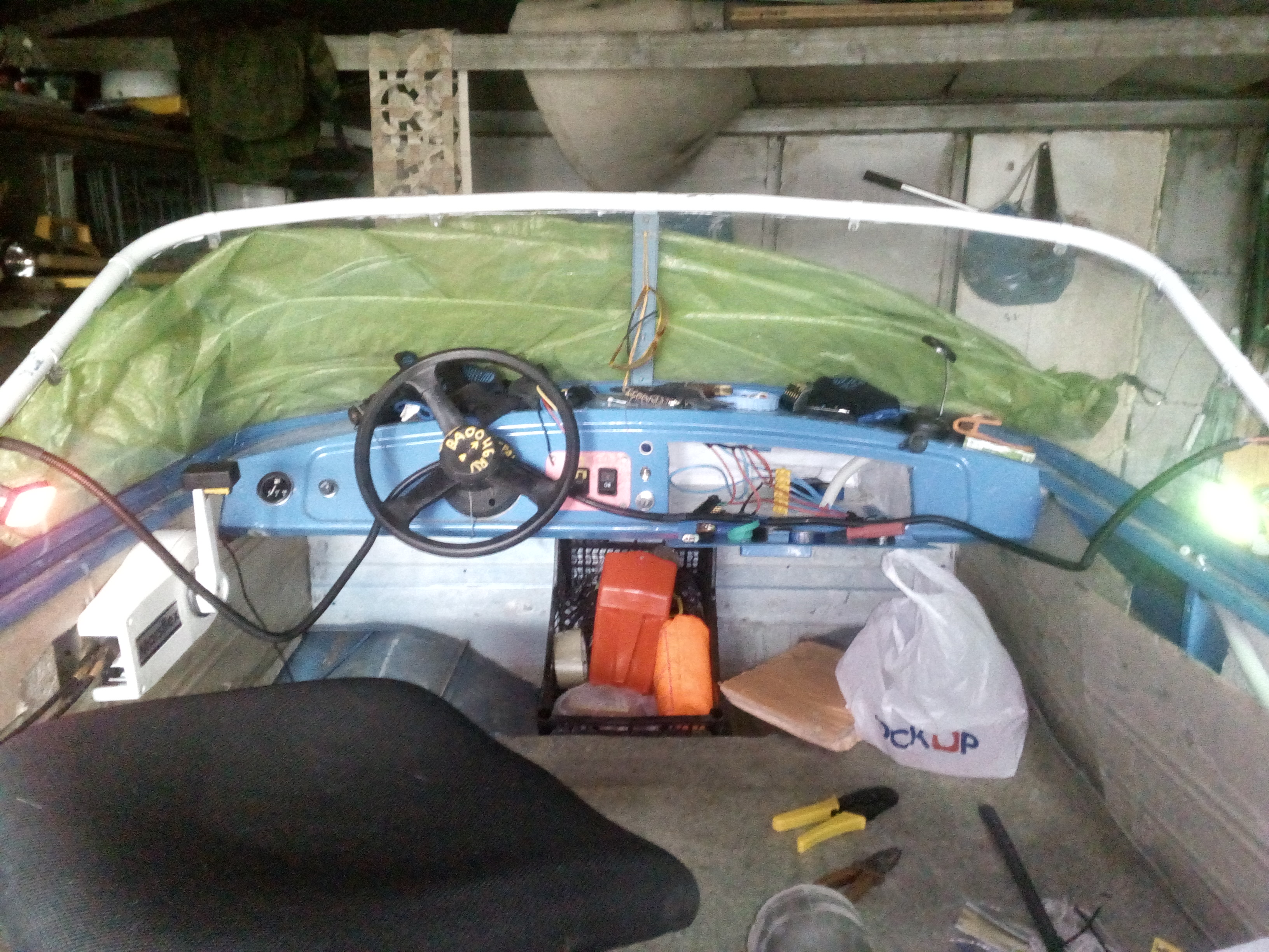

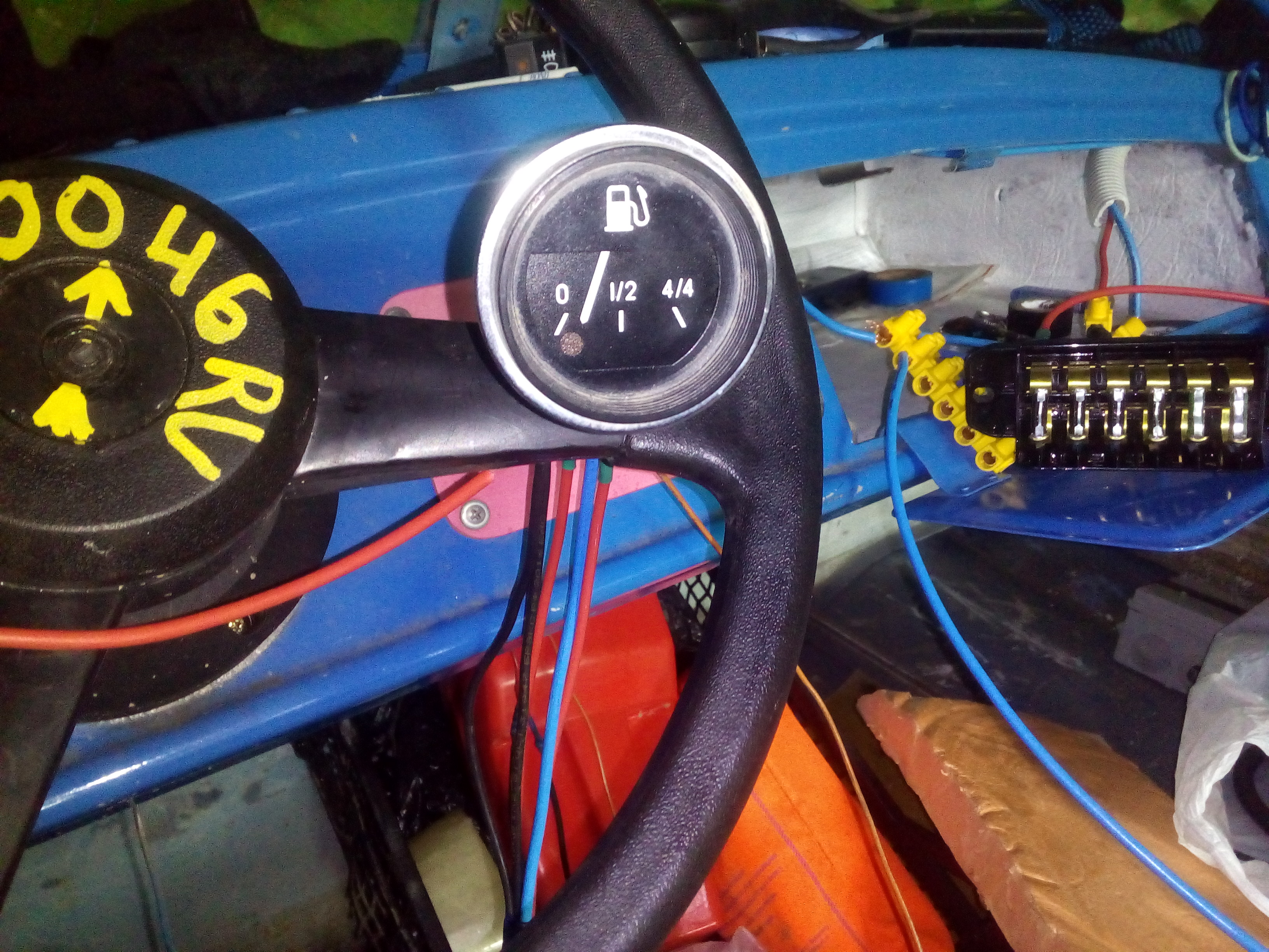

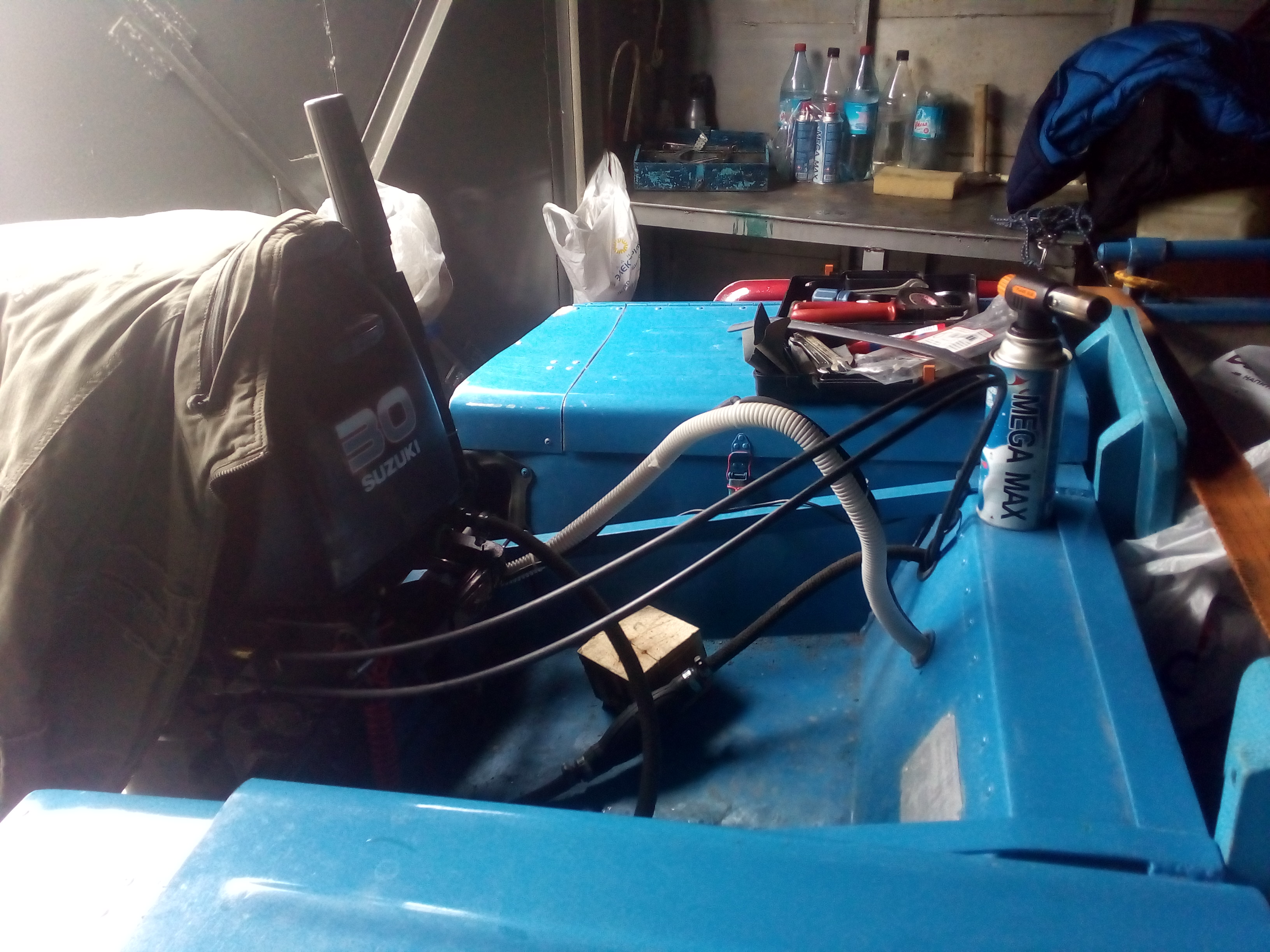

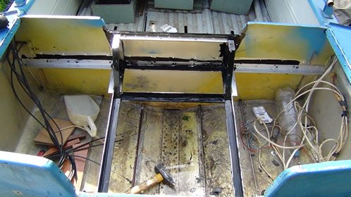

Продолжаю мучать своего Сузика :). Наднях доделал электрику,подключил ходовые,подсветки,уровень топлива и всю мелочевку. Проверил работу кнопки старт,без чеки и кратковременно. Все крутит,значит всеж стартер рабочий. Ура :). Теперь дождаться чистой воды и можно проверять зарядку.

Пол дня ушло,чтобы упаковать все в гофры и разложить по месту.
Мои поздравления! Теперь начинается мучительный период ожидания мокрой воды и окончания запретки :)

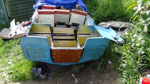

Всем привет. Вот и у меня чуть времени появилось(болею). Имею аналогичный комплект - Обь-3 (89г.)+ суза дт-30 (14г.), но - Э
, т.е. электрон (без румпеля). В оби - 2-а бака (29л.) в задних рундуках, под подмоторной нишей акб 45 АЧ и помпа. транец усилен, как и поперечные реданы (соединены между собой 50-м угольником, для жесткости и выравнивания пола). Вес голого корпуса примерно 200-215кг. К чему это я, а да - к винтам. Значит - 13 (родной сузин) с полными баками и 2-мя нами (200кг) по тахометру 5600 об\мин(норма, по паспорту), скорость по карплоттеру 45 км\ч. Второй винт 12 (какой-то китаец, не из дешевых) 6000об\мин, а то и 6200 , явно не соответствует заявленному шагу или форме. Ему (винту) все равно 4-веро нас или 2-е - 6000 об\мин и все тут, но если в лодке 550кг то мы все равно на глиссе 30-32км\ч. В этом году куплю 14 винт (китайца) и буду подрезать ему хорды (хочу добиться скорости хотя бы 50 км\ч. Винты только оригинальные идут в правильных соотношениях - 1 шаг 200-300 об\мин , все остальное как карта ляжет. Что бы добиться мах. скорости мотор поднят по мах вверх (гидро лыжа мотора 10мм. от плоскости днища) на резких и длительных прекладках руля бывает подхватывает.
Два провода торчащих (не за изолированных), это провода акб, должны быть 1.5м длинной и с обжатыми на концах клеммами (восьмерками). У меня так, я брал сузу новой в замен сломавшегося вихря. На счет регулятора - если провода не коротили, ему ничего не будет, он простой как 3-копейки и крепкий, а акум поменьше поставте и вес выйграете. и полную зарядку получите.

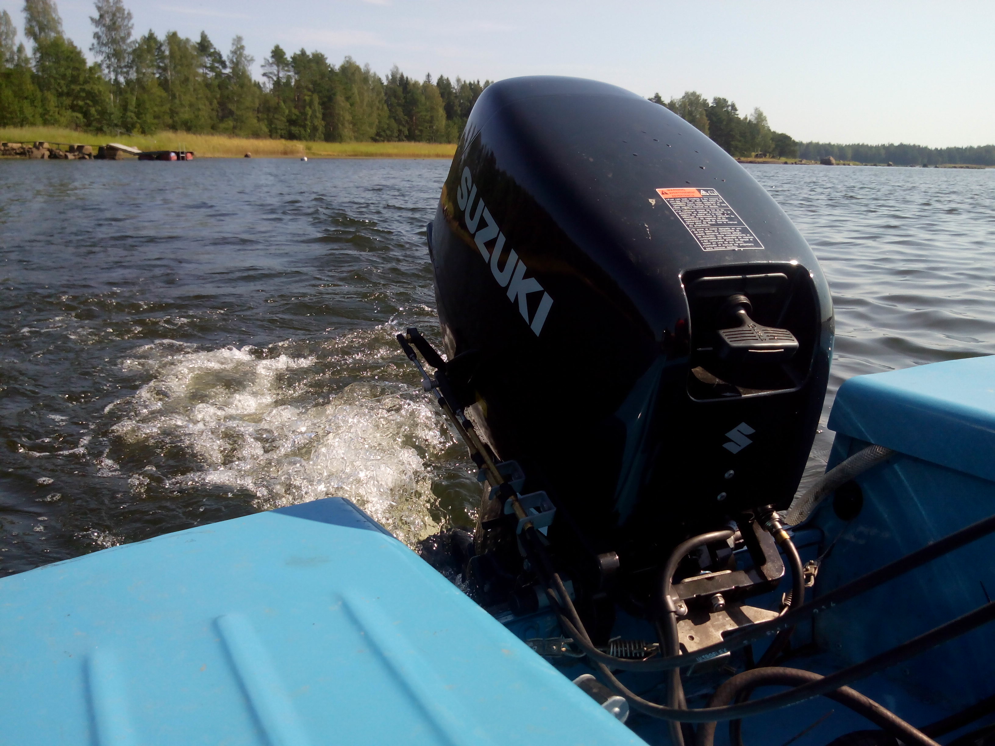

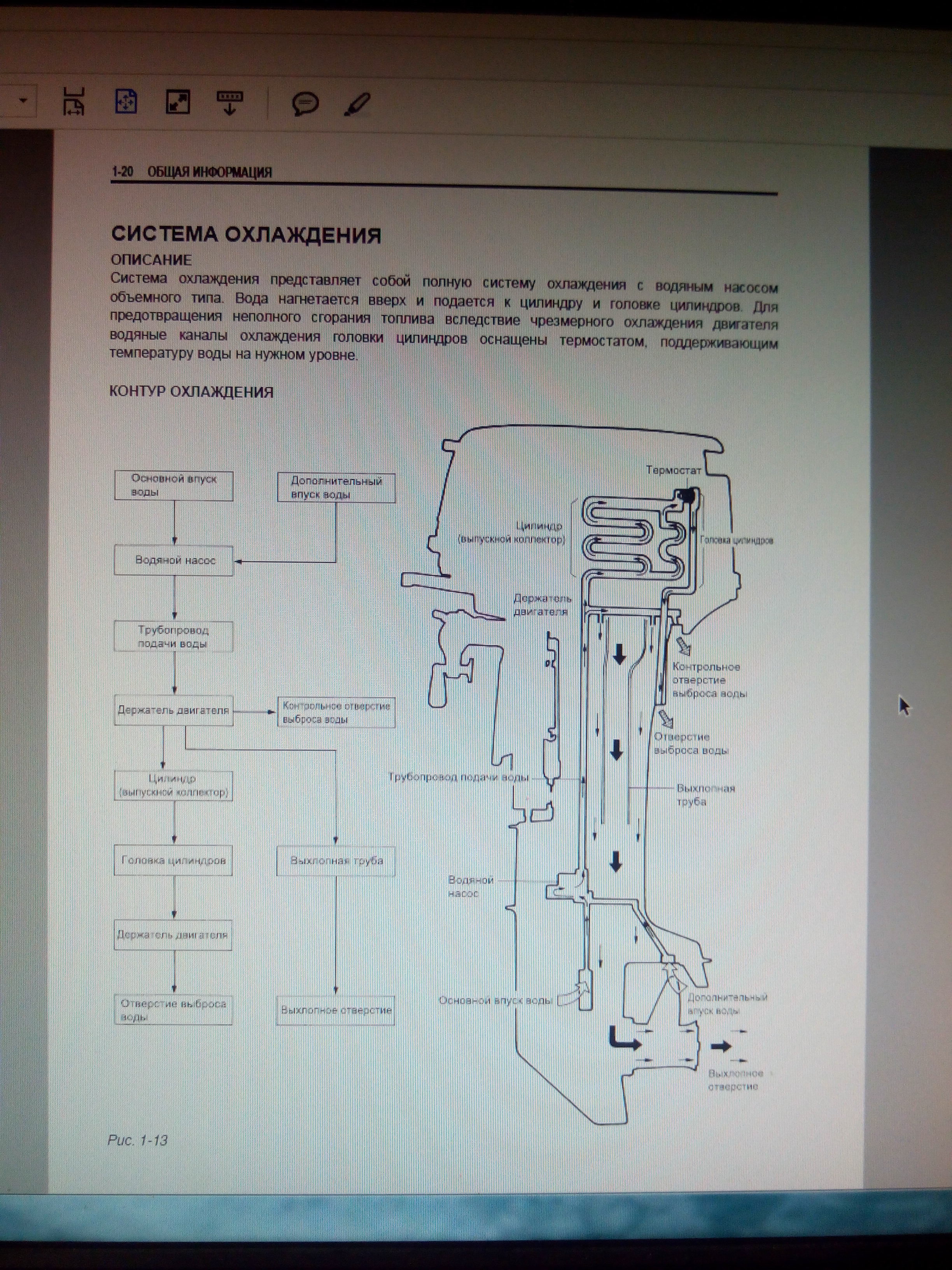

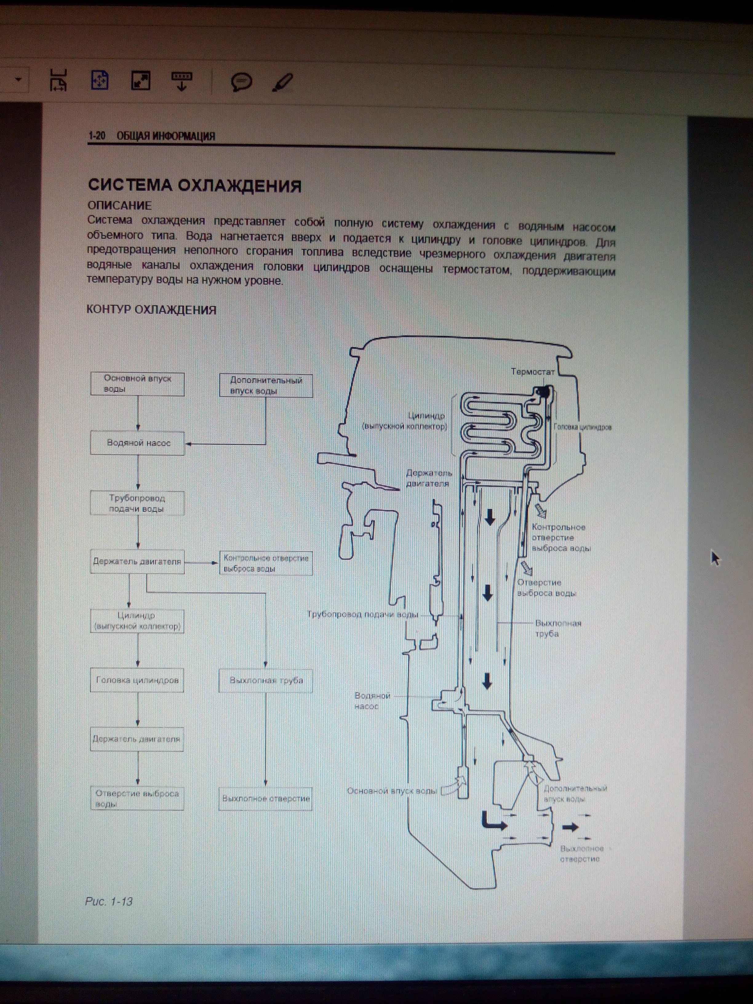

Сегодня всеж не вытерпел и завел движок в бочке. Ранее имевшиеся вопросы по стартеру,зарядке отпали". Но вот появился новый вопрос:
приобрел два термостата,один б/у и один новый,оба исправны. При запуске с контрольки вода не идет. Убираю термостат,с ноздрей напор хороший,но контролька по прежнему сухая. Ставлю обратно термостат,по мере прогрева несколько минутного с ноздрей начинает идти вода. Но контролька по прежнему молчит. Снимаю крышку термостата,убираю т.стат,завожу,с оконца т.стата вода хлещет хорошим напором. Снял сапог на трубку подающую воду к движку одел шланг,залил воды,попробовал прокачать воду и увидел,что гдето в нутри сапога вода сочится. Потом остаток воды выплескивается из оконца т.стата,т.е вода всеже доходит до рубахи охлаждения,но при этом где то в ноге порыв и идет потеря давления. Меняю крыльчатку на новую,завожу движок при этом лючек оконца термостата не прикручиваю. Напор из оконца почти без изменений-такой же сильный. Крыльчатка была еще рабочей. Скажите пожалуйста,кто знает-критично ли все это? У нас вода в реке больше 18-20 за лето не прогревается,можно ли без термостата ходить? И как бороться с контролькой? Час чистил тонкой проволочкой безполезно. Такая думка,что гдето в ноге слетела трубка идущая на контрольку"". Обратил внимание,что при работе двигателя без т.мостата вода льется не только с поздрей но и из отверстия в ноге расположенного сразу над к.плитой. Там нет какого нибудь соеденения? Или может трубка подачи воды всеже лопнутая? Почему над кавитационнкой вода льется? Да и струйка не слабая... Кто знает как трубка подачи воды там-в ноге крепится,может ли она откуда нибудь соскочить или лопнуть? Но опять же до ноздрей докачивает как-то... Должна ли с ноги вообще вода течь с этого отверстия,которое над плитой?
Всем отклинувшимся заранее спасибо.

Вот в самом начале видео видно,что над кавитационнкой,со стороны ближней к корме хлещет вода. Так должно быть или нет и что это за гейзер" такой ???

Вообще у меня, на сколько я помню все наоборот. Заводишь вода идет из контрольки сразу, а через какое-то время начинает вместе с газами вылетать из ноздрей и не в таком количестве ( не струёй ), разлетается брызгами. Что -то не так. Вот посмотри схему водяной системы 30 -ки, может поможет.

А термостат правильно установлен ( вентиляционным отверстием вверх)?
