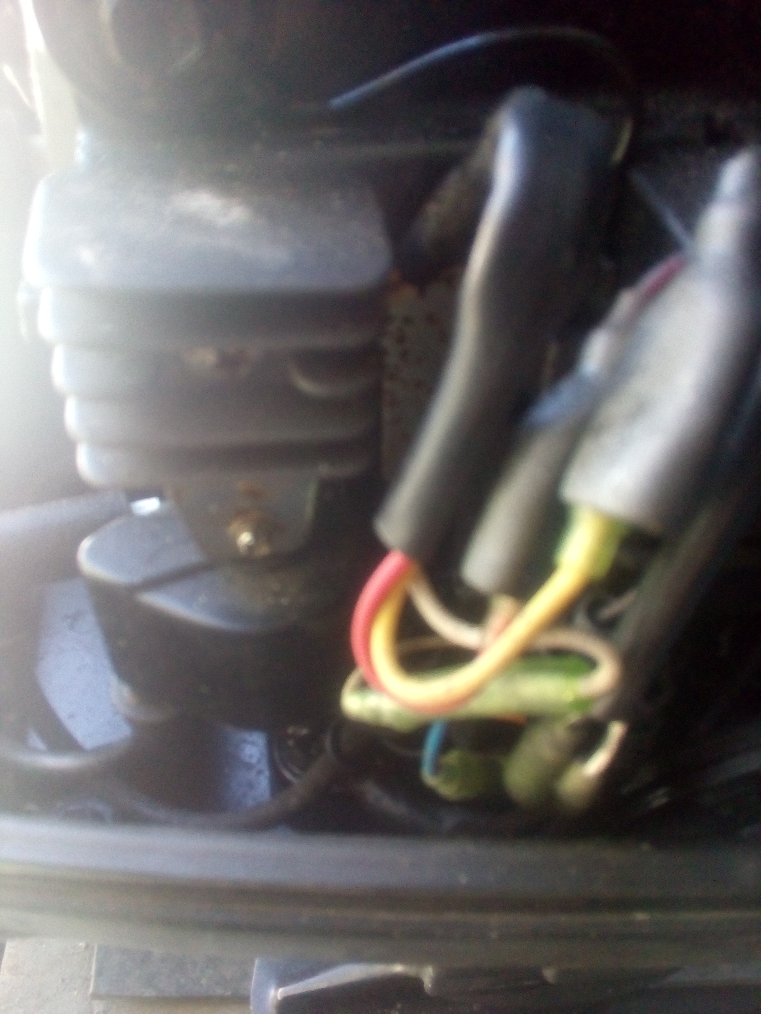

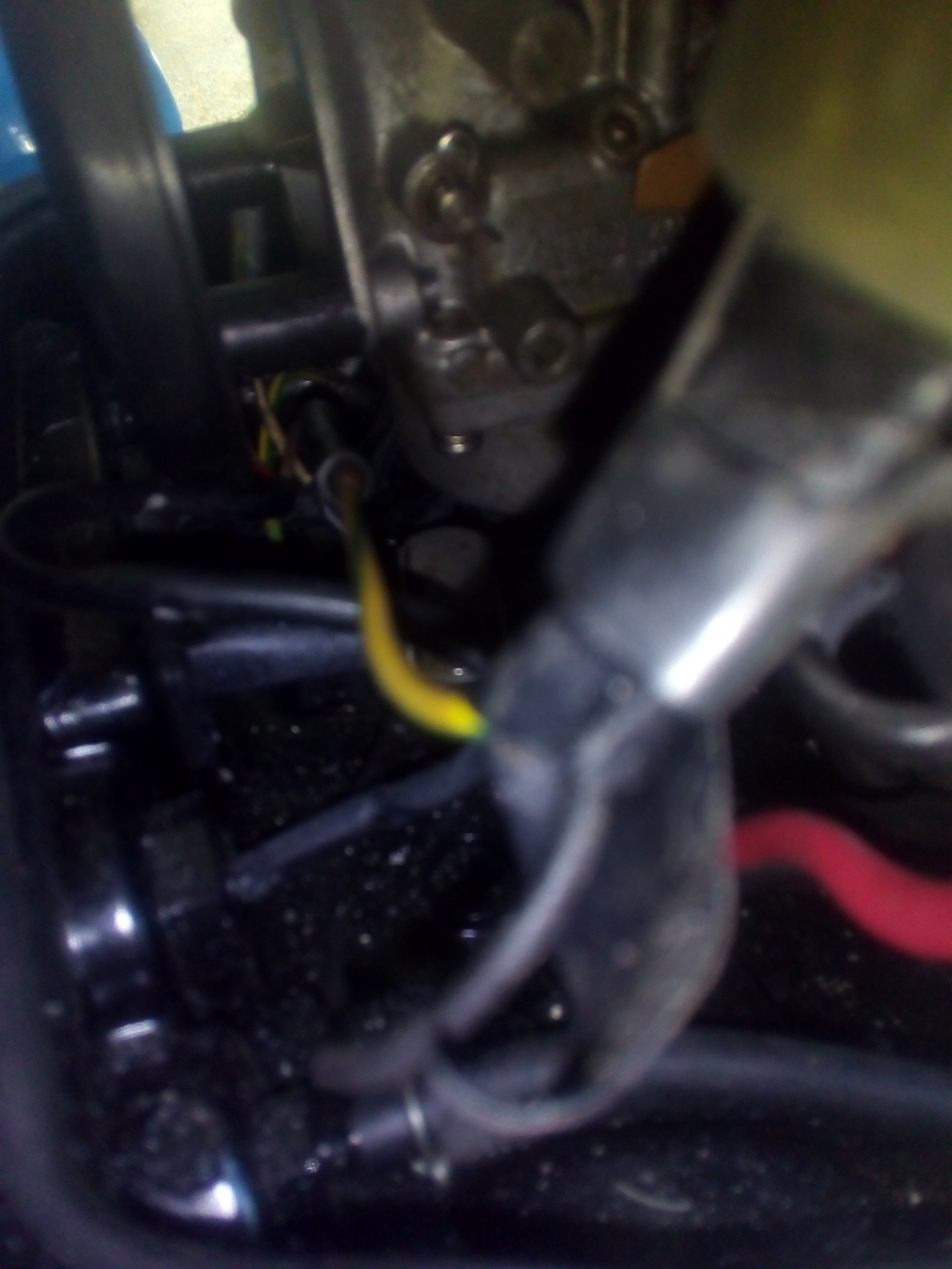

Всем доброго здравия!
Прошу отнестись с пониманием ибо,что именно фотать особо представления нет.
Отрыл вчера гараж,вот,что заснял.
От акумы эти вышеупомянутые два провода (черный и красный) идут к рыле и стартеру, от них отходит один провод куда-то в сторону ребристой штуки,что на 2-ом фото,как я понял-стабилизатору? А вот каким образом происходит сам цикл зарядки темноватый лес. Схему то мне скинули тут,еще раз спасибо. Теперь осталось все это расшифровать,а то акуму к чер/красному подцеплю,заведу мотор и буду думать,что заряд идет,а он никуда не идет? Мысль есть- провода не цеплять на акб,завести так шмыргалкой,а потом к проводам лампочку и посмотреть,что будет?
Догадываюсь,что многие усмехнуться,шипко не пинайте,реально электрика дремучий лес...
Верно.
Этот один провод должен отходить от плюсового провода аккумулятора (у них должно быть соединение, например в моторе). Так у Вас? Ребристая штука и есть скорее всего в Вашем случае регулятор напряжения (стабилизатор). А минусовой провод от аккумулятора у вас в данном случае подключен к корпусу мотора и далее на моторе его корпус и является вторым (минусовым) проводником.
Отсоедините провода от аккумулятора, проследите, чтобы они не касались друг друга и корпуса лодки (!), чтобы не было короткого замыкания. Заведите мотор ручным стартером. И проверьте есть ли напряжение на этих проводах (которые предназначены для подключения к аккумулятору). Если напряжение есть, значит зарядка идет.
