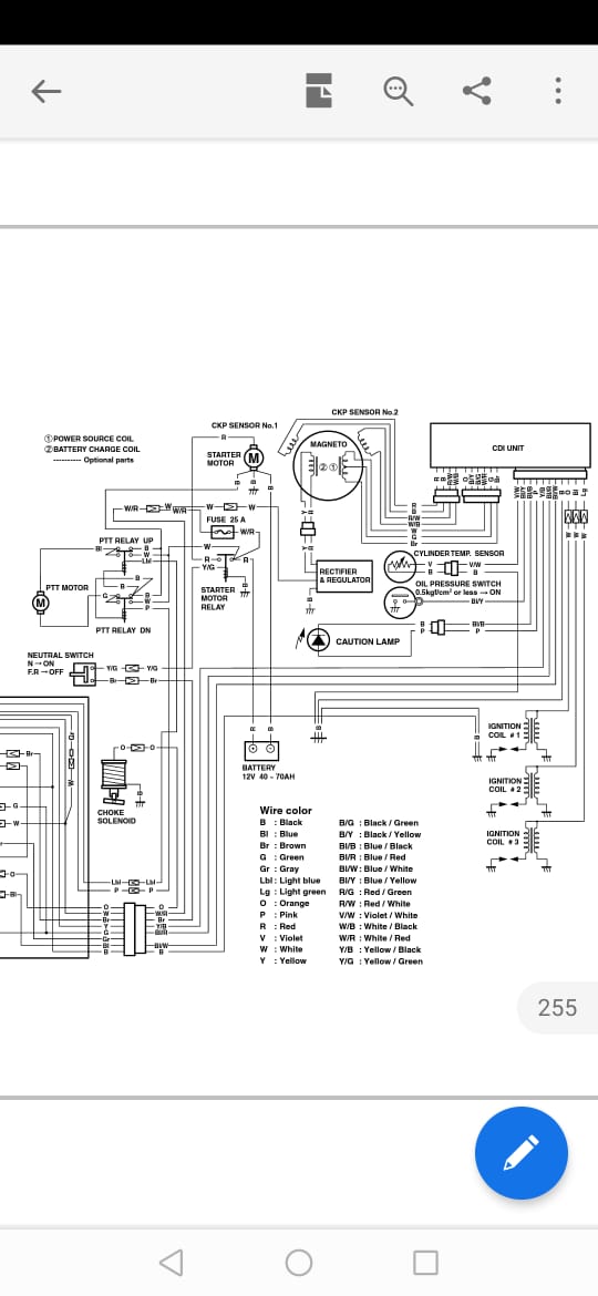

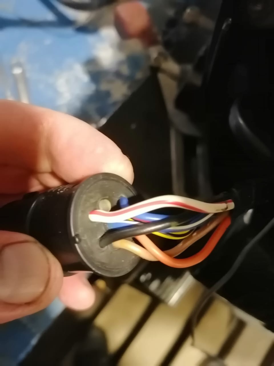

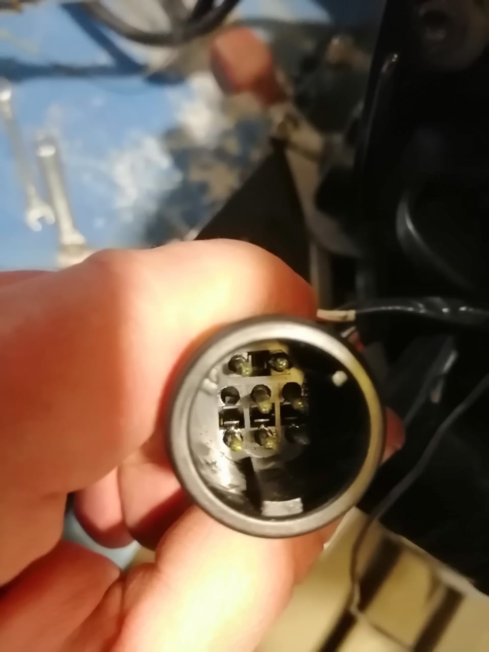

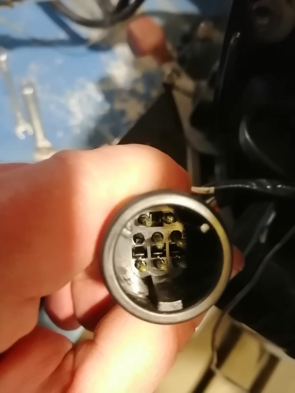

Всем привет.
Необходима схема вот этих проводов.
Может у кого есть опыт общения с Сузуки ДФ 30,откликнувшимся заранее спасибо.
Вопрос к профи это она?
