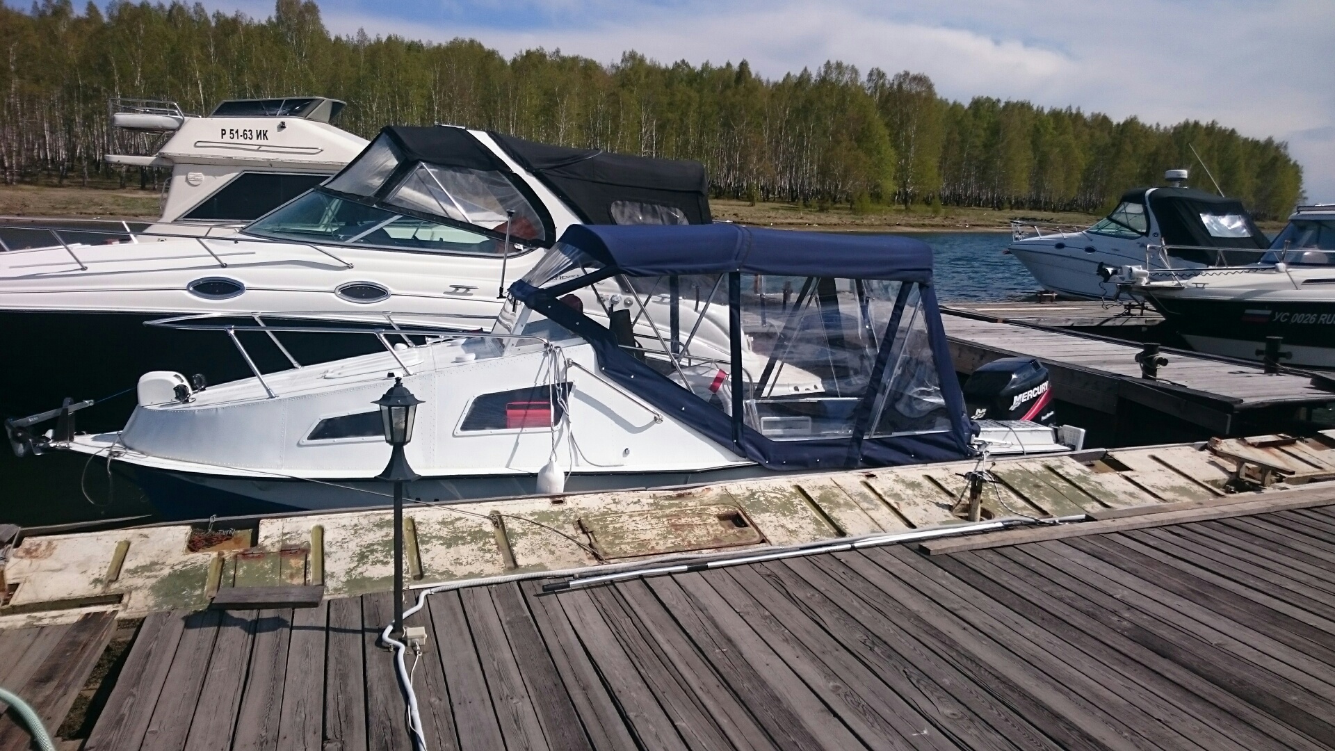

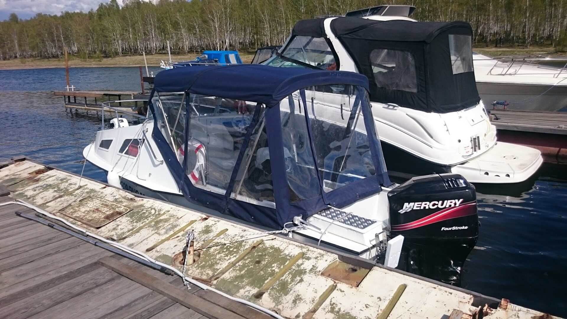

Потихоньку начинается сезон у нас. Спустил на воду. Пока не испытывал..
Орион
01.03.2018
29
Амур
Меркури 90
Провел испытания на воде. Вот что получилось. Винт 14*17 раскрутился до 5400. скорость 54км. Поставил винт 13,1/4 на 17 обороты 5600 , скорость 51-52, но был довольно сильный встречный ветер.... куда копать дальше?
