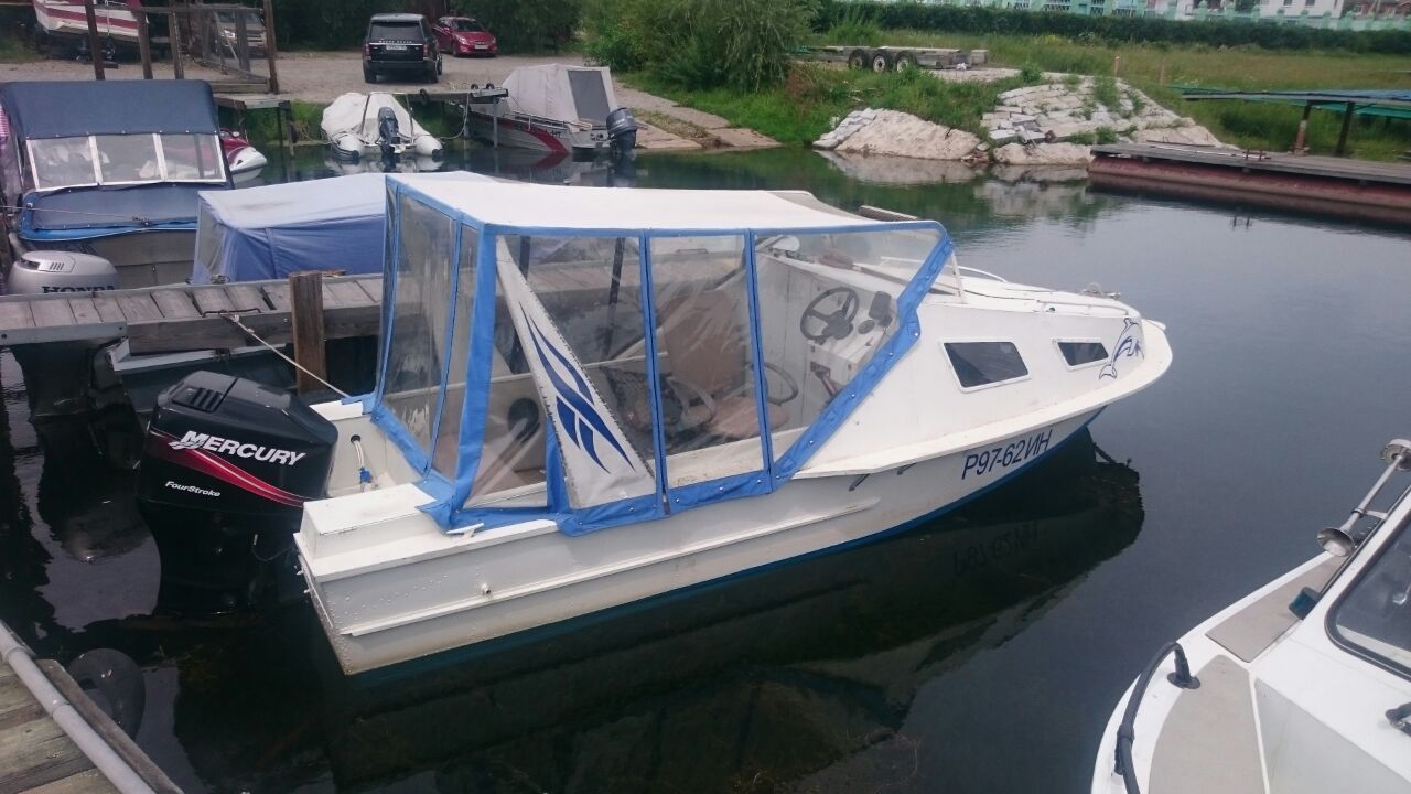

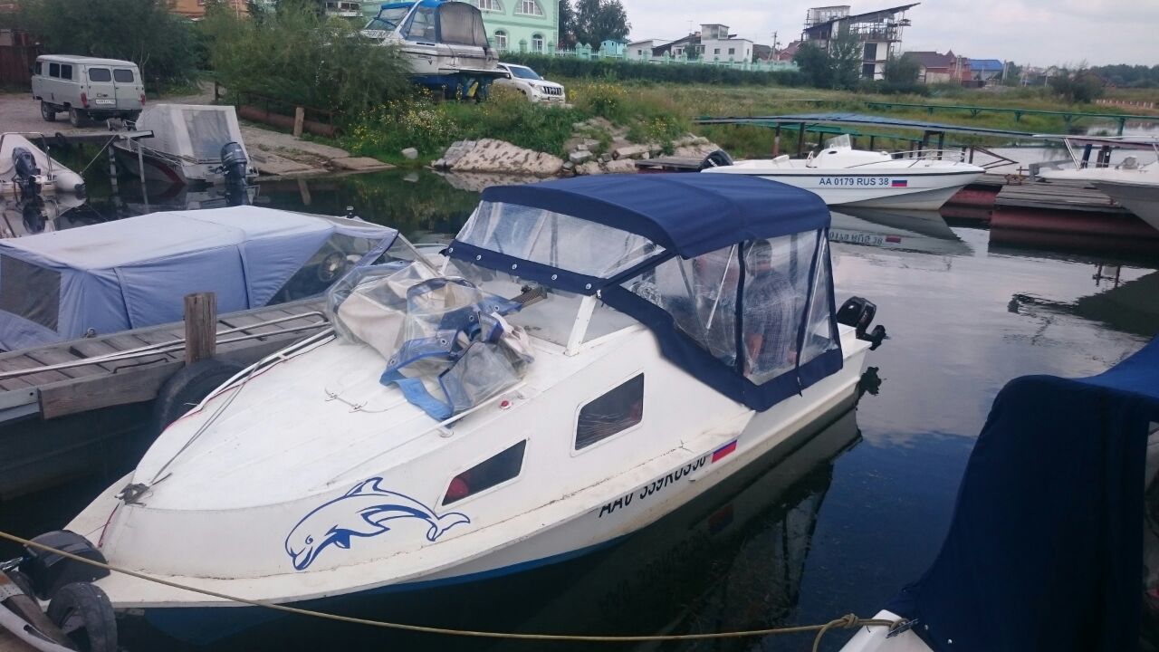

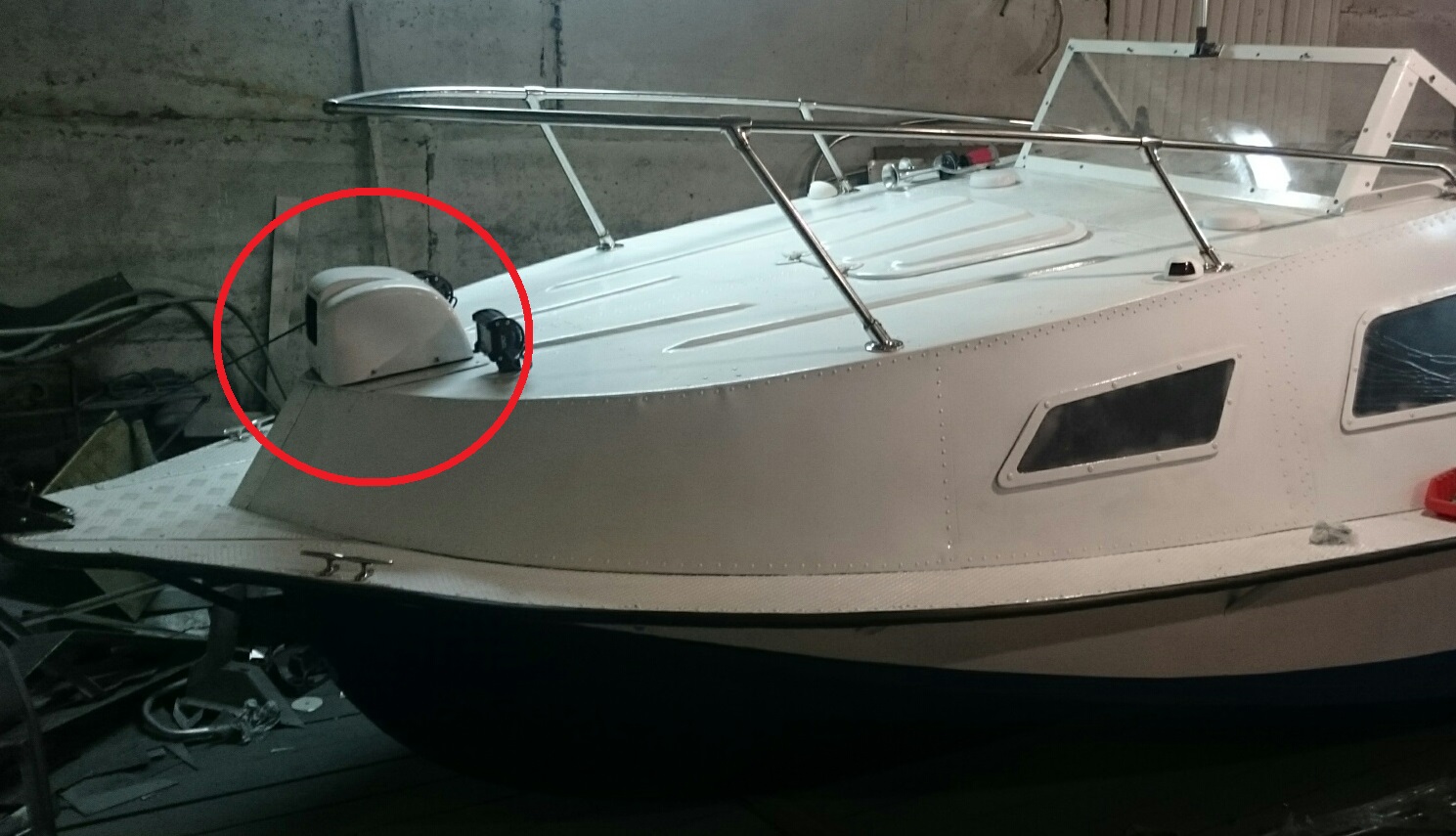

Привет всем Амуроводам! Хочу поделиться своей подготовкой катера к сезону. В прошлом году приобрел Амур с Мерком 90. Откатал сезон и решил доработать под себя. Купил вот в таком виде.
Орион
01.03.2018
29
Амур
Меркури 90

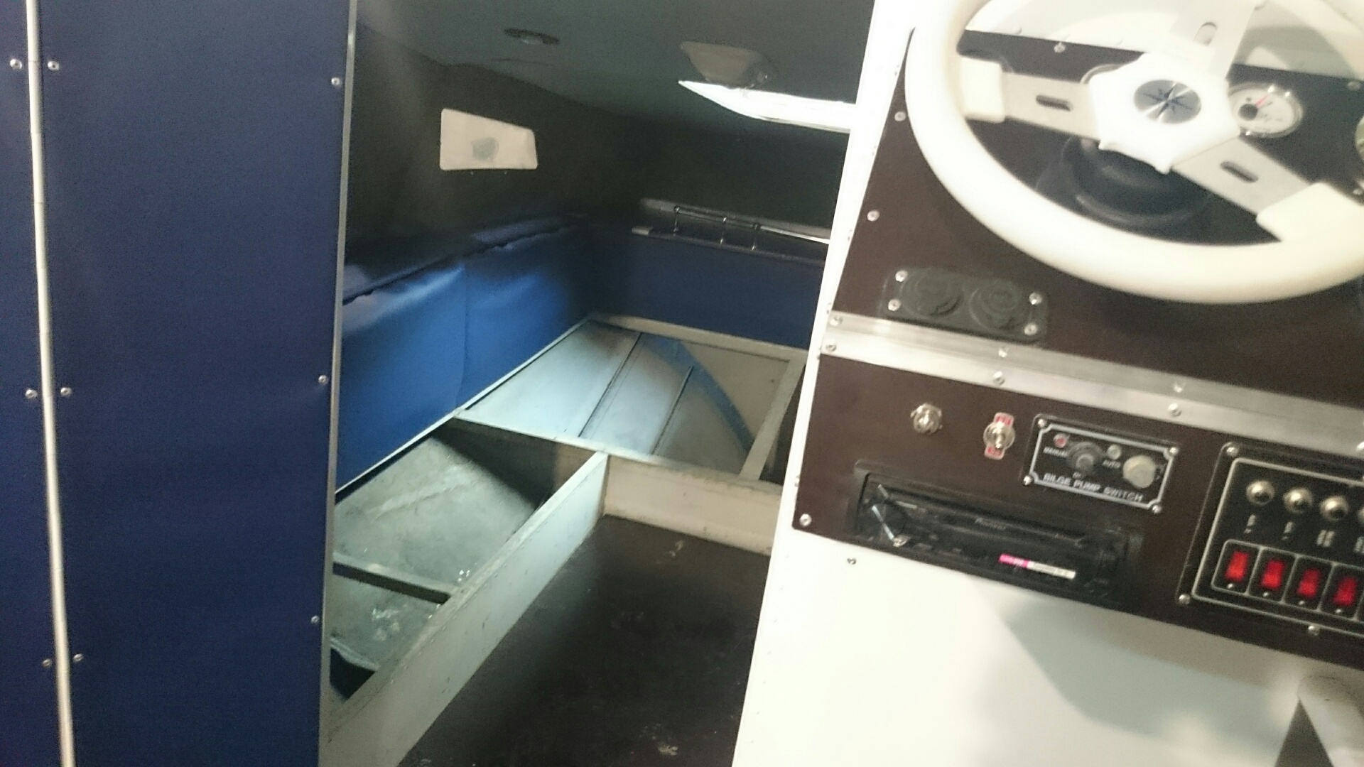

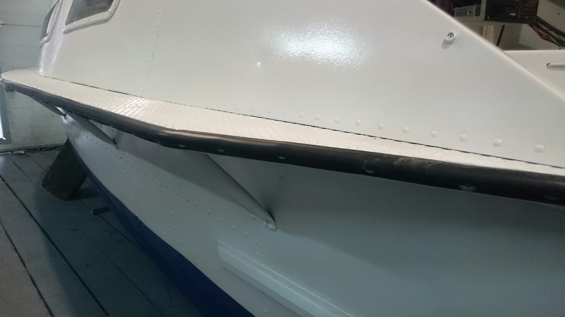

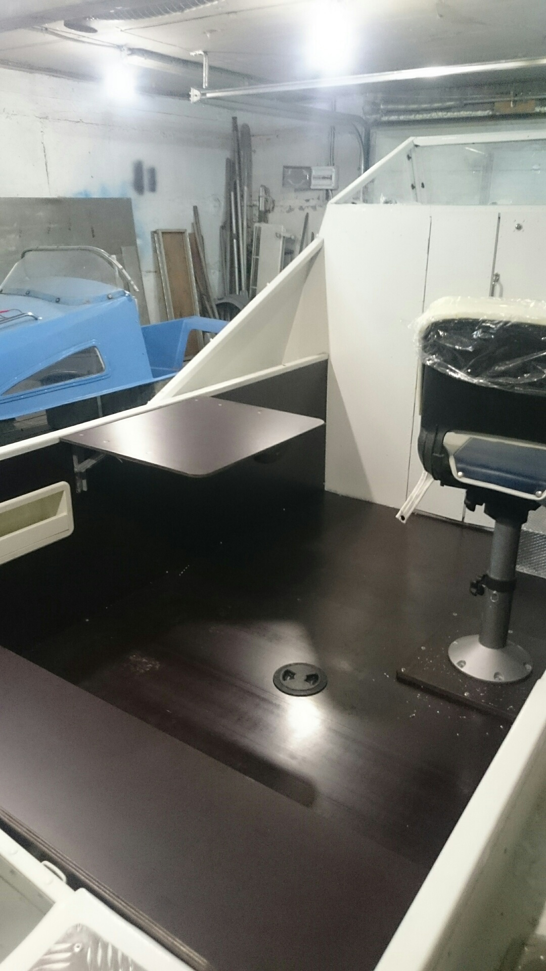

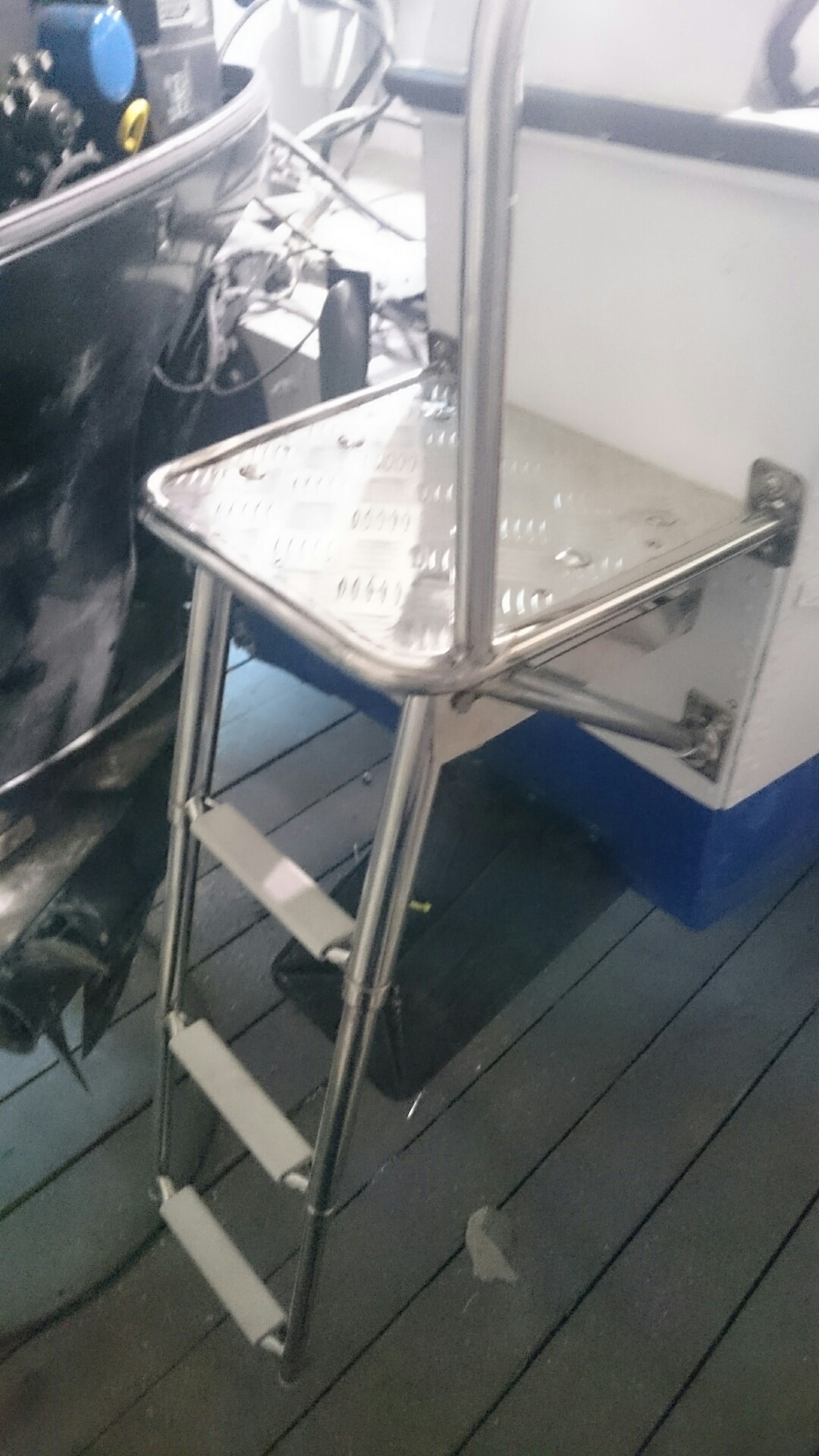

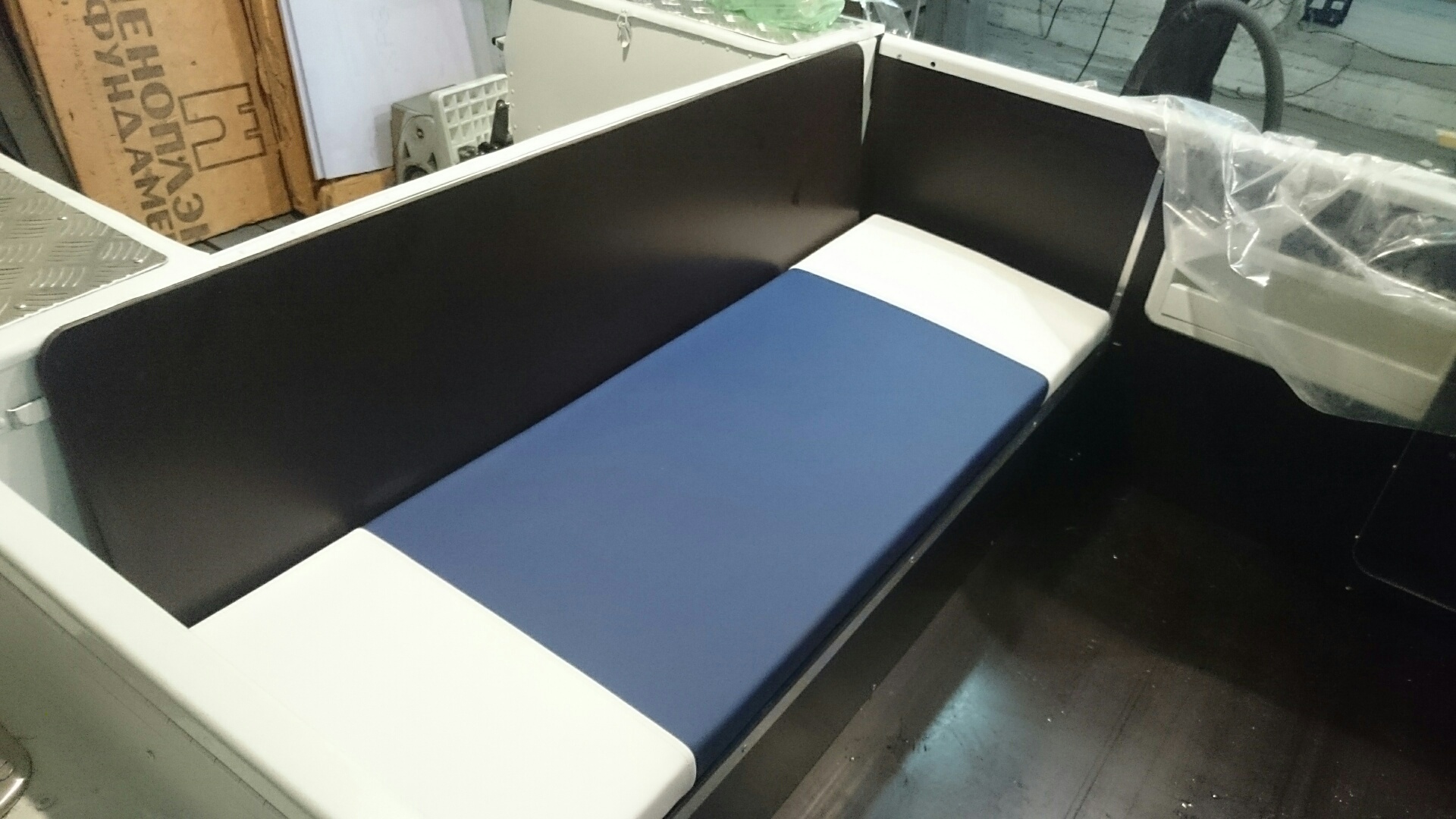

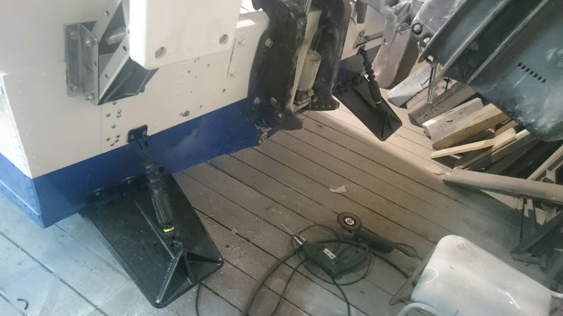

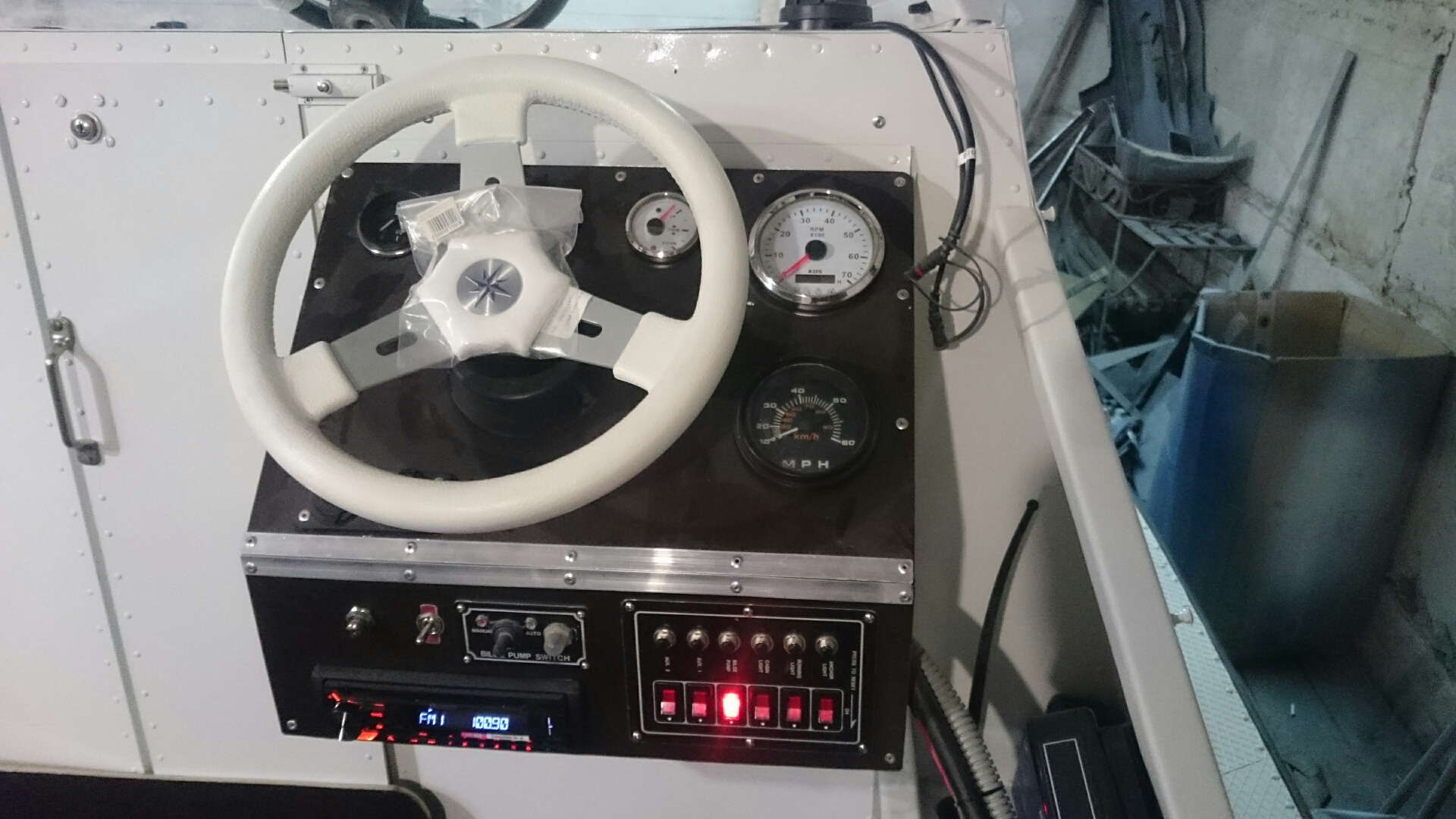

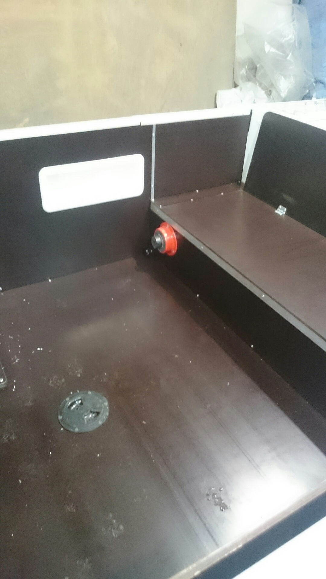

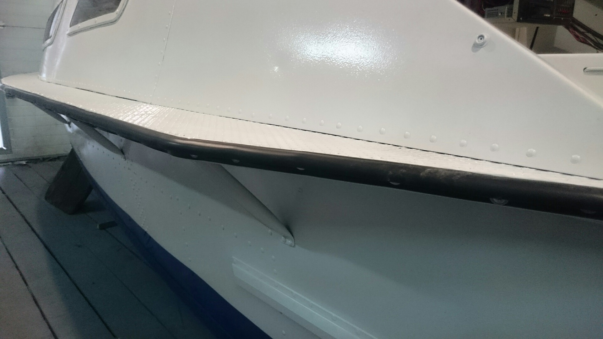

С ноября началась реставрация и реконструкция. Отпескоструили, прогрунтовали, покрасили, усилили киль, переделал кокпит. Установил якорную лебедку, заменил полностью всю электрику, установили новые баки в днище, вентиляция в.каюте, пошил новый тент, и ещё много по мелочи.

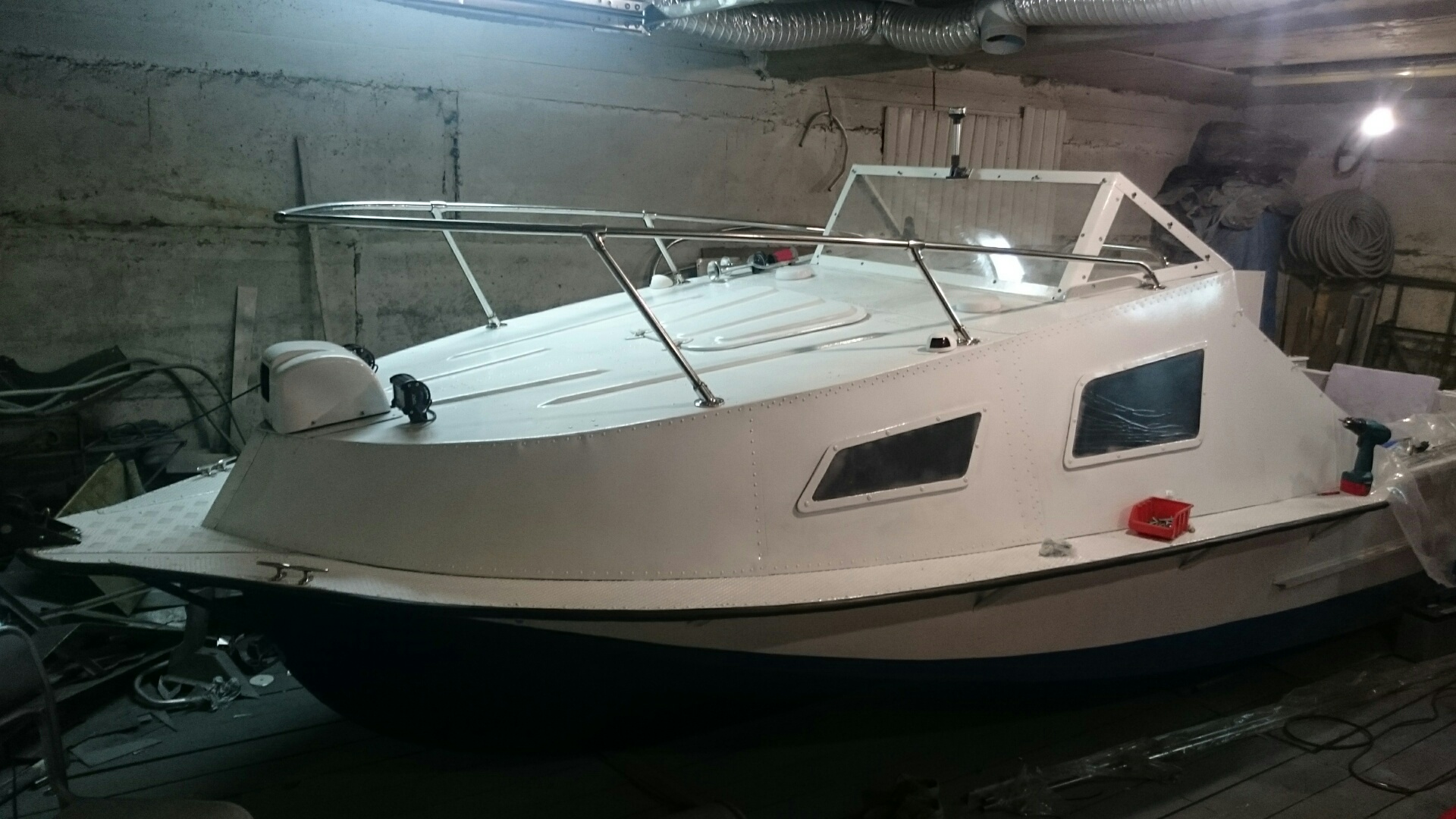

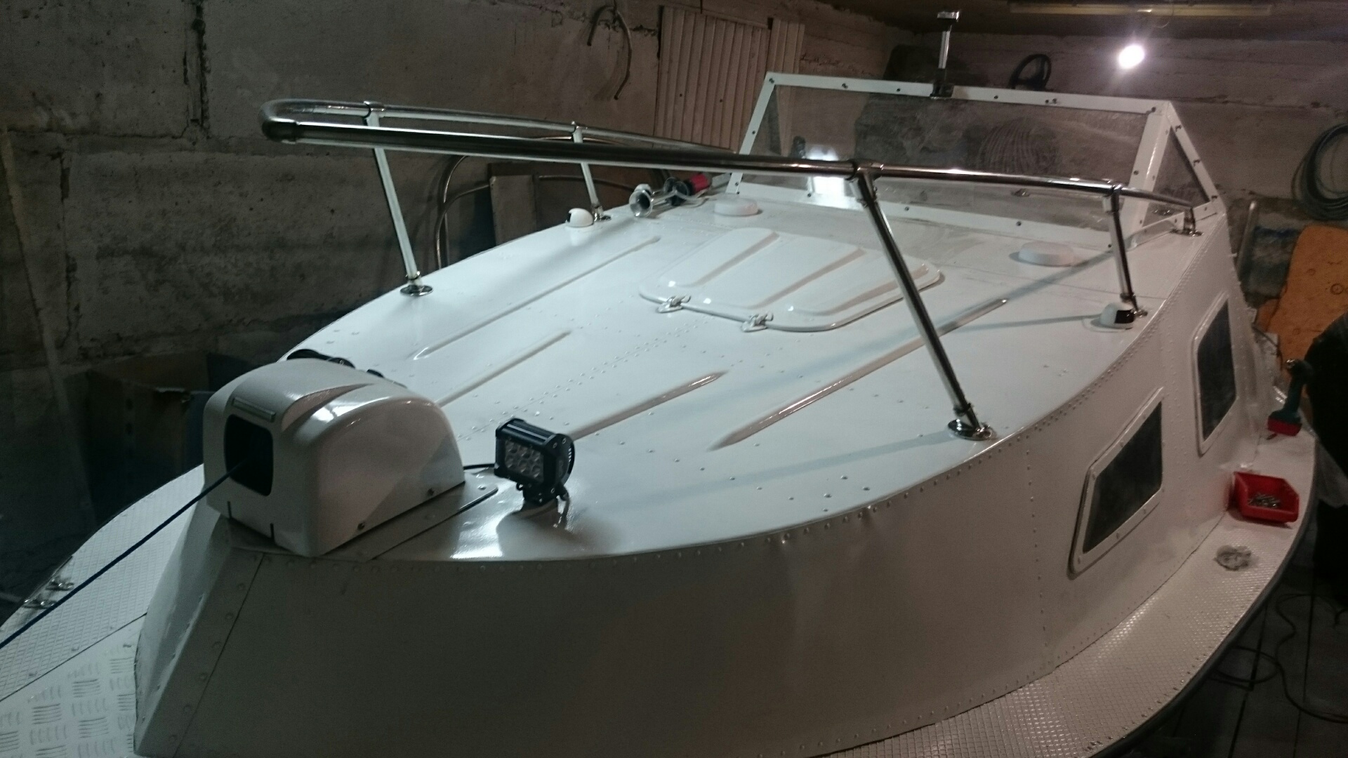

Готов пока не полностью. Осталось перешить каюту и добавить пару лееров.
Готов к критике от Гуру :)

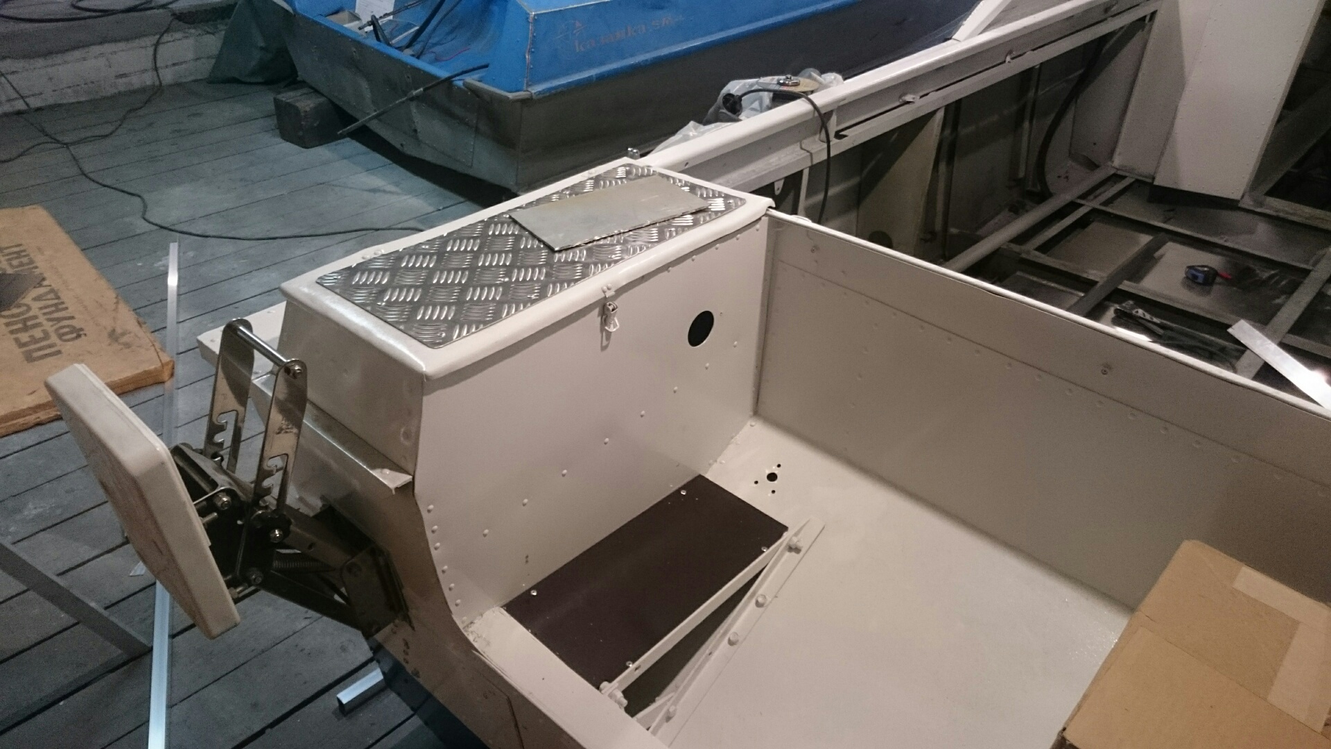

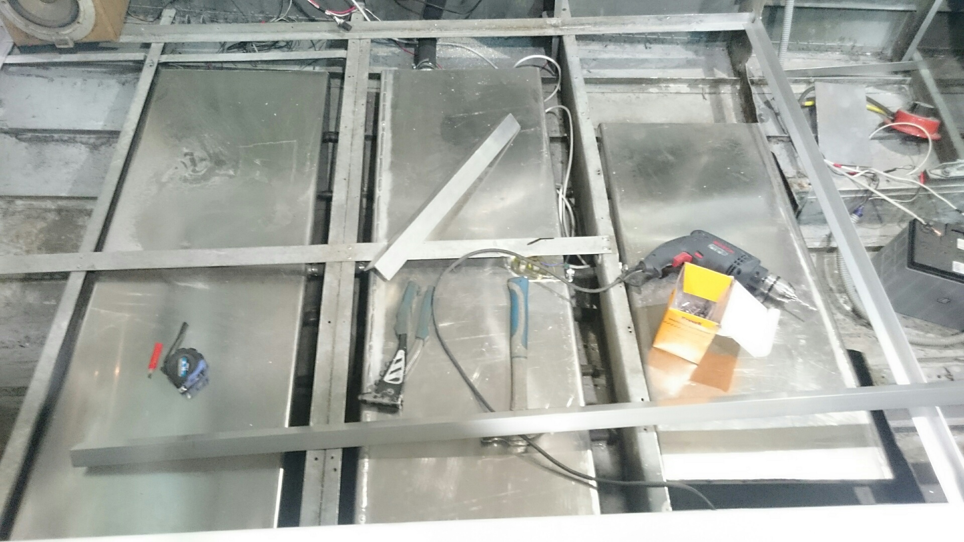

В бортах уже ничего не было, стояли уазовские в корме. было очень много ржавчины. Да и запас хода был маловат. Сварили из аллюминия, общая емкость 160 литров. да и место под барахлишко освободилось
28 259
2 880
А, ну тогда всё правильно сделал!
